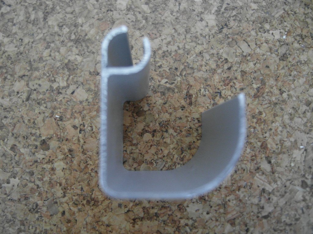

wir haben eine Sackmarkise am Koffer, die hängt seit über 15 Jahren an einer geklebten Kederschiene ... in der freien Kofferwand, ohne Verstärkungen.
An der Reeling oben haben wir eine gerundete Kederschiene auf 5m Länge für ein großes Sonnensegel eingezogen da wird das Sonnensegel mit 6 Ratschengurten gespannt.
Da wird der LKW schräg.
Heißt, sind die Aluwinkel sauber verklebt hält es locker.
An Deiner Stelle würde ich jedoch dringend auf eine Kederschiene mit geraden Rückensockel raten.
Die haben etwa 25mm Sockelfläche bei der 13mm Kederschiene.

Genau so eine.
Und auf richtiges vorgehen beim verkleben, je nach Kleber achten ... sonst hälts ned. ;)
Ach ja, noch was .... gibt unterschiedliche Keder und auch Schienenmaße ... gaube 9 und 13mm ... sollten natürlich zusammenpassen.
Wegen Last wäre 13mm zu empfehlen.

Genau wie oben erwähnt habe ich es auch verbaut.
Kederschiene mit „Fahne“ geklebt und verschraubt mittels Einziehmuttern
Das sollte halten!

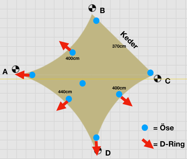

Wir haben unser Sonnensegel 5 X 3,5m beim Sattler als extrem stabiles Tarp bestellt/nähen lassen.
Hat irgendwie Metallfäden eingenäht ... einfach mal beim Sattler nachfragen.
Bei Sturm ist es mit 4 Stützfüßen und 8 Ratschengurten gezurrt .... wie geschrieben, da wird der LKW schräg.
Beim Därrtreffen vor gefühlt 15 Jahren kam mal eine Sturmfront und ne Windhose ... da flogen für 1 Minute sogar ganze Campingstühle durch die Gegend ... die meisten Sonnensegel waren History.
Ich hatte keine Zeit mehr zum abbauen und hab wie verrückt die Ratschengurte nachgezogen .... war einfach der letzte verzweifelte Versuch ...hat gehalten.
ich such mal ein Foto.

solltest Du die von Vario verlinkten Bilder ansprechen ... da waren es am Anfang nur 2 Stangen runter.
Jetzt stehen da 4 sog. Sturmstangen und insg. 6 Ratschenspanngurte gesichert mit 50 cm Erdnägel.
2 je rechts und links und eine an jeder Stange dazwischen.
Das Tarp ist aber von nem Sattler genäht und ebenso der Keder massiv eingenäht, ebenso die Ösen für die Sturmstangen.
Also nix 0815 sondern war nicht günstig.
Hält dafür aber alles aus.
Bei Sturm schläfst Du im Auto wie in der Achterbahn ... so zerrt das große Segel am Auto.
Und die in dem Fall gerundete Kederschiene, ist nur an der Reeling, mit Sika 252i verklebt .... aber mit Cleaner und Primer.
Und bevor wegen Wind die Kederschiene ausreißt, steht vorher nix anderes mehr neben dem Auto.
Aufbauen dauert 20 min.
Meistens nutzen wir aber die kleinere Sackmarkise, wegen kurzer Standzeiten.
Die 2,53m Sackmarkise seitlich ist auch nur mit der, in dem Fall geraden, mit "Fahne" Kederschiene verklebt.
Ob Sika oder Tikal, nach Herstellerangaben sauber verklebt hält unglaublich.

Womox hat geschrieben:
2020-05-31 13:55:44
Als Material habe ich Airtext Top genommen.
Axel
dazu ne Frage:
Warum ist das Tarp innen schmäler als an den Ecken?
Bekommt man das besser "gerade" gespannt??

#25 Beitrag von Womox » 2020-06-28 22:41:09
franz_appa hat geschrieben:
2020-06-28 10:42:24
2020-05-31 13:55:44
Axel
dazu ne Frage:
Ja das war der Plan ... bisher hatte ich es nur 2-3 mal im Einsatz und übe noch. Die Form und die Ösen bzw. Abspannpunkte sollten eine hohe Flexibilität ermöglichen und eine Nutzung mit 0-3 Tarpstangen ermöglichen.
Axel
