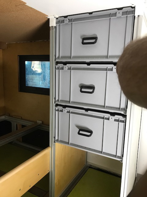

Hallo Experten,
ich will gerne die Küchenschubladen aus Eurokisten und Vollauszug-Rollschubführung bauen. Ich finde das zum Beladen einfacher als bei meiner Alternative - IKEA-Schubladen. Das ganze könnte so ähnlich wie in diesem Blog (Caribou) gezeigt aussehen: http://caribou.wirblogger.de/2015/10/23 ... /#more-280
Ich überlege noch, wie ich die Schubladenfronten an die Eurokisten befestige. Ich könnte sie einfach an die Kisten schrauben, habe jedoch auf einem Bild im Blog gesehen (linke Schublade, rechte Vorderkante), dass es eine Art Winkel für Eurokisten gibt, die man dort befestigen kann:
Kennt einer von Euch diese Winkel, oder wie würdet Ihr die Schubladenfronten befestigen?
Vielen Dank,
Christoph

ist das nicht nur die Eckstruktur der Box, vgl. mit hinten(gleiche Box)
so als Hinweis, bei diesen Euroboxen gibt Unterschiede in der Ausführung, das einzig gleiche ist die Grösse. Die vom Hornbach haben am Boden eine Wabenstruktur(bei 30x40) alle anderen Baumärkte haben Boxen mir einfachen glatten Böden.

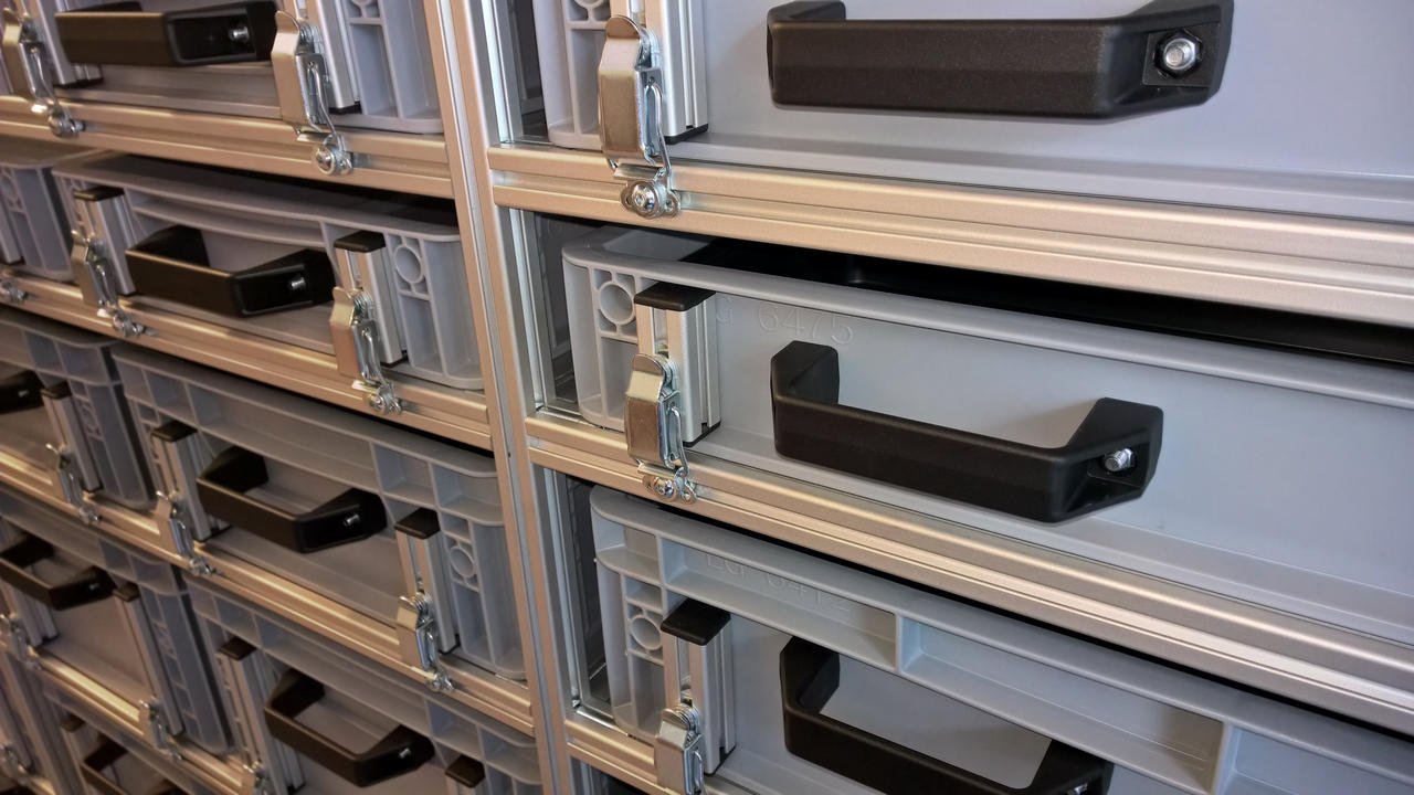

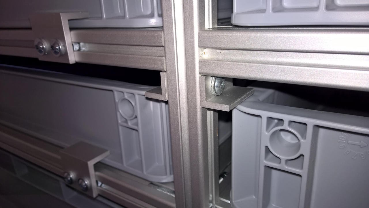

Ich habe es recht spartanisch aber sehr effizient gelöst. Mein ganzes Schubladenregal besteht nur aus einem offenen Gitter aus Item-Profilen 20x20 in dem der Boden von den Euroboxen an allen vier Seiten einrastet. Hinten durch Winkel gesichert, vorne durch Spannverschlüsse.
Ausgezogen stützen sich die Euroboxen gegen das Profil oben ab. Die Euroboxen bleiben also ausgezogen wie eine Schublade waagerecht stehen.
Die kleinen Profile an der Vorderseite der Euroboxen braucht man, um die Spannverschlüsse exakt in der Höhe justieren zu können.
Noch leichter und stabiler geht es fast nicht. Sieht eher funktional aus. Für mich ist die Optik ok.

Ich glaube nicht, der Winkel geht ja über die Umrisse der Box hinaus - anders als hinten.
Freue mich aber weiter über Ideen zur Befestigung.

Hallo Burkhard,
vielen Dank für die Bilder! Hast Du die Profile und Spannverschlüsse an die Box geschraubt?

#6 Beitrag von burkhard » 2020-05-25 12:43:43
Ja, die Griffe (https://www.ganternorm.com/) und die Profile für die Spannverschlüsse sind mit der Eurobox verschraubt. Auf der Innenseite sind noch große Karosserieunterlegscheiben. Die Spannverschlüsse selbst sind nur mit dem Profil verschraubt.

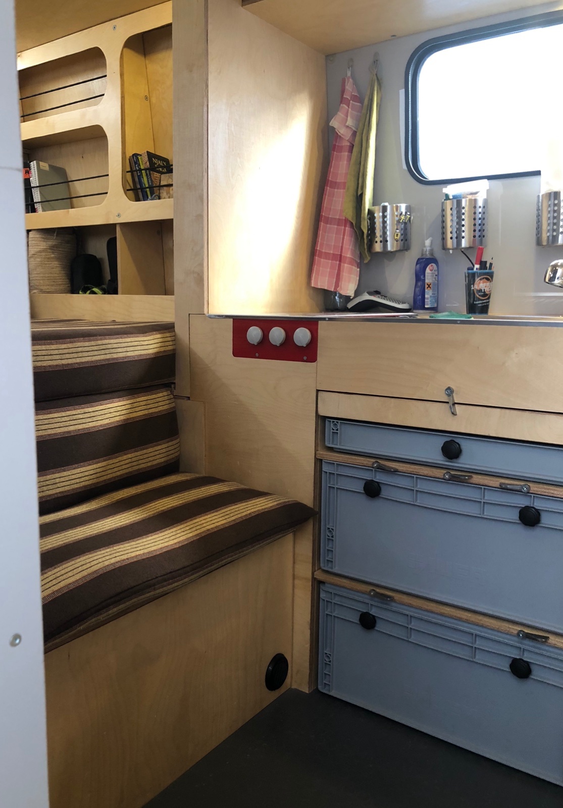

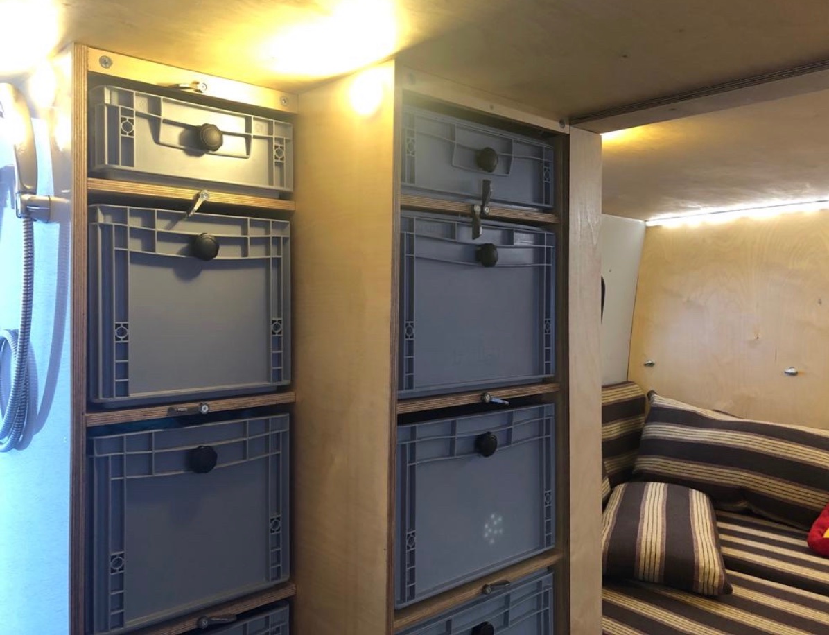

schicke euch eine Lösung von unserem Reise-LKW, sehr schlicht - für uns ausreichend schön/praktisch.
Vielleicht eine Idee für jemanden der eine sehr einfache und haltbare Lösung sucht.
Die Reiber sind aus Guss (unter ein Euro), halten mit einer Quermutter und M5 Schrauben. Gegen verdrehen hilft ein Gummi-Platterl als Unterlage. Hält bis jetzt auch wilde Rüttelpisten.
Ist eine Kombination aus 60x40 und 40x30 er Kisten in 2 Höhen. Einmal Laden, einmal Stauboxen. Die gleichen Kisten sind auch im Kofferraum. Mache haben einen Deckel (Kunsstoffdeckel mit 9mm Sperrholzeinlage)
Kisten kann ich super auswaschen und auswechseln - stapeln,..
Nehme sie zur Not für alles und etwas mehr: als Leiter, Werkbank, Tisch, Zusatzbett, Hocker, Bank, Müllsack rein und man kann auch Öl auffangen, Fische waschen... mit einer EPS Platte verkleidet ist es auch eine super Isolierbox... Mir fallen 1000 Dinge ein dafür. Wäre mal einen eigenen Blog wert ;-).
Worst Case: alles auf eine Palette und mit Folie einwickeln - mit der Spedition nachhause - hatten wir auch schon mal.
Je einfacher - desto besser.
Lg Rainer
Zuletzt geändert von RainerKraft am 2020-05-25 20:09:57, insgesamt 1-mal geändert.
