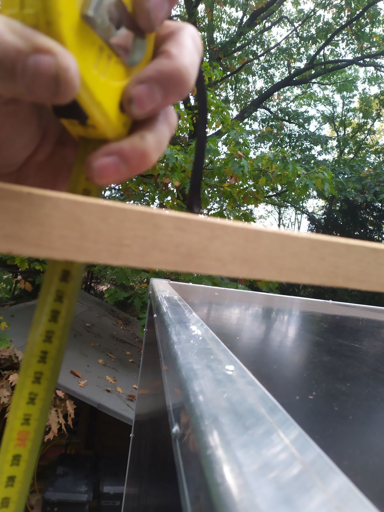

#219 Beitrag von FRM » 2020-10-17 18:32:51
17.10.2020
Die Kabine steht jetzt in der Endposition, ich bin froh das ich alles hinter der Kabine weggebaut habe und so weit nach vorne gekommen bin. Der Durchstieg folgt. Verschraube ist die Kabine mit 8 Schrauben (8.8er M12x75 mit großen Scheiben und selbstsichernden Muttern) auf der Originalen Pritsche. Innen habe ich jeweils 10x10 cm Siebdruckplatten zur Lastverteilung unterlegt.
Aktl. Gesamthöhe mit normalem Luftdruck 351cm. Ich denke fertig Ausgebaut und beladen bin ich dann knapp aber unter 3,5m. Gott sei Dank passt er jetzt auch wieder in den höhergelegten Carport.
Morgen kommen die beiden hinteren Klappen rein und dann geht es in der kommenden Woche auf die Waage.

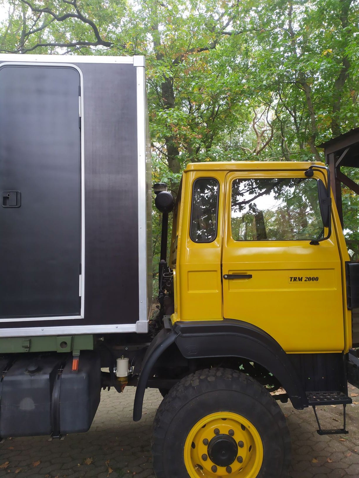

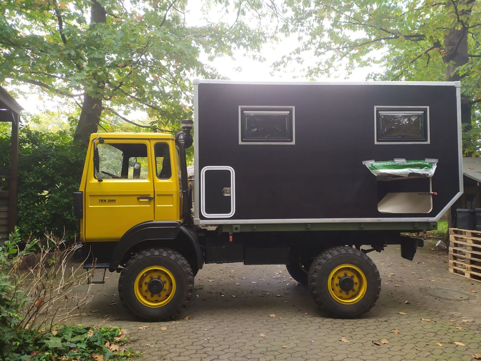

#220 Beitrag von FRM » 2020-10-21 19:05:40
21.10.2020
In den letzten Tagen habe ich die beiden hinteren Klappen eingebaut. Jetzt ist alles dicht und Wetter fest.
Heute war dann der große Tag des wiegen. Das Fahrgestell wog beim ersten wiegen 3860KG, in der Zwischenzeit habe ich noch die Schutzbleche, das Holz der Pritsche, die Kanisterhalter und die originalen Boxen abgebaut in Summe 110 Kg. Also Fahrgestell korrigiert 3750Kg.
Heute auf der Waage 4460Kg, sprich 710Kg für den Aufbau im aktuellen Zustand. Das heißt inkl. voller Frischwassertanks liege ich bei 4700Kg, plus 200 Kg für Reserverad inkl. Halter bleiben noch ca.1400Kg bis zum zulässigen Gesamtgewicht von 6,3t. Ich bin zufrieden und sicher das ich damit voll und ganz im Plan liege.

FRM
Beiträge: 374
Registriert: 2019-03-10 21:02:26
Wohnort: 47661
Re: Los geht’s Kabinenbau in Siebdruck
#223 Beitrag von FRM » 2020-10-21 20:11:01
Moerk hat geschrieben:
2020-10-21 19:35:39
FRM hat geschrieben:

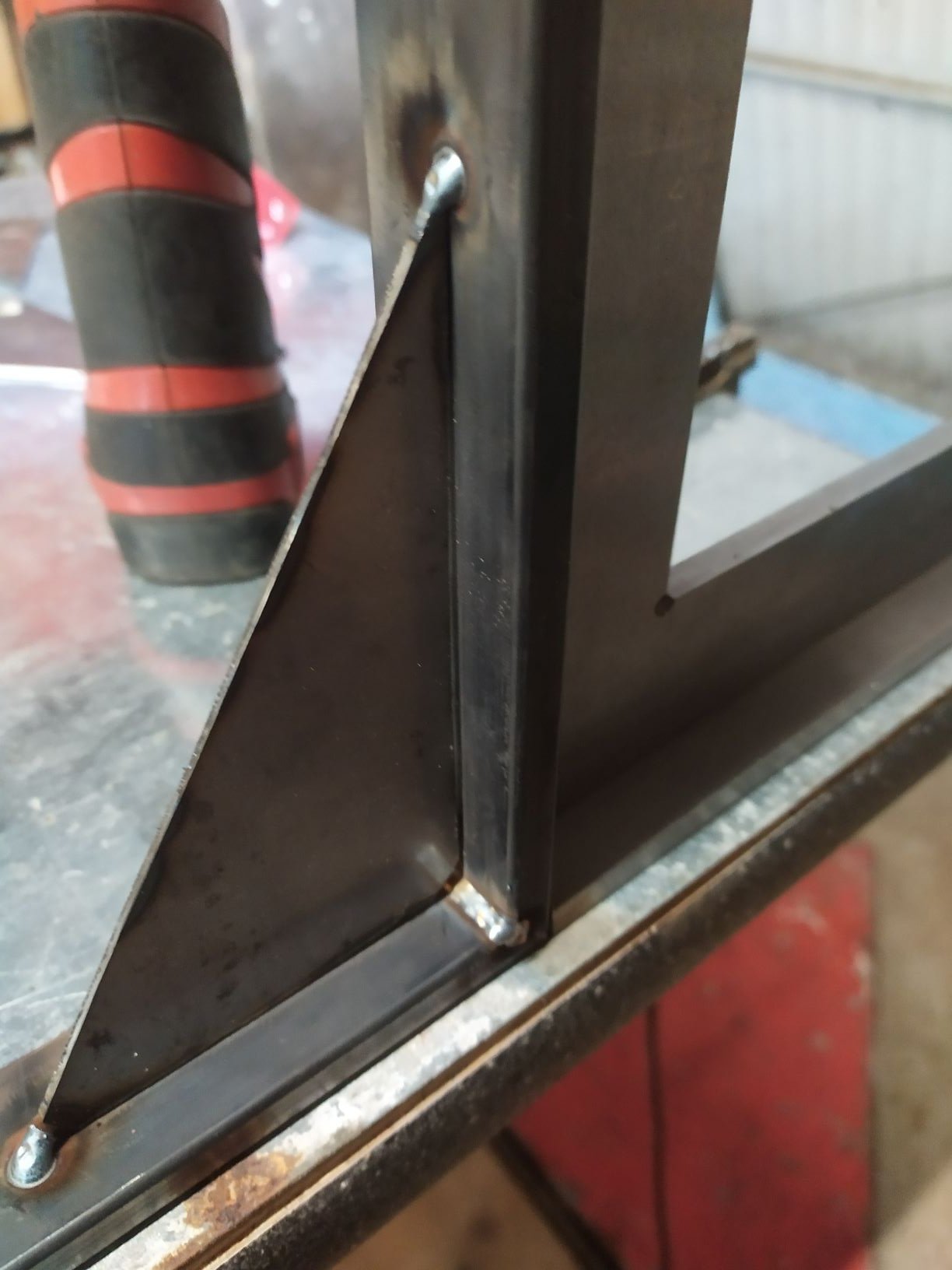

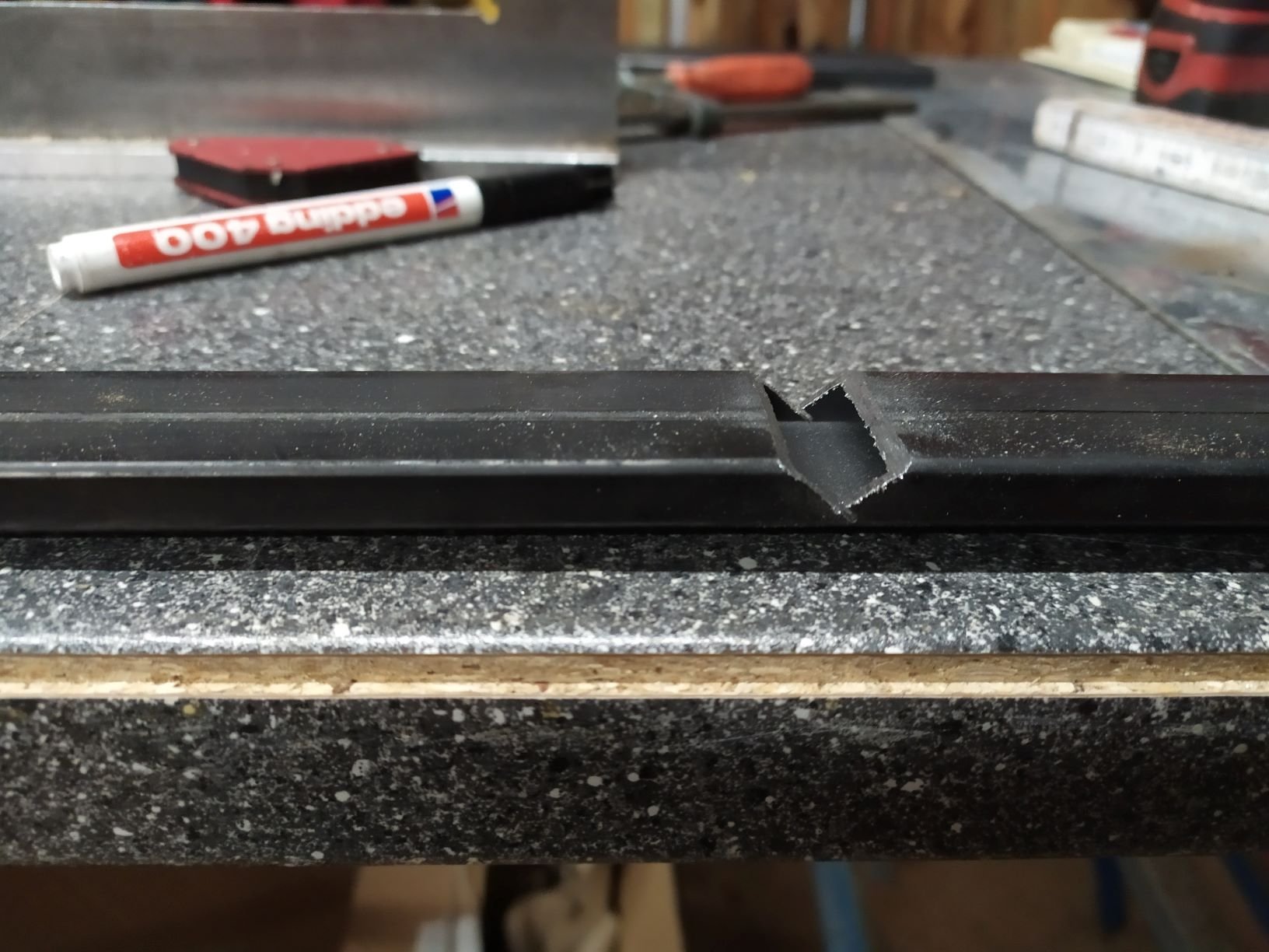

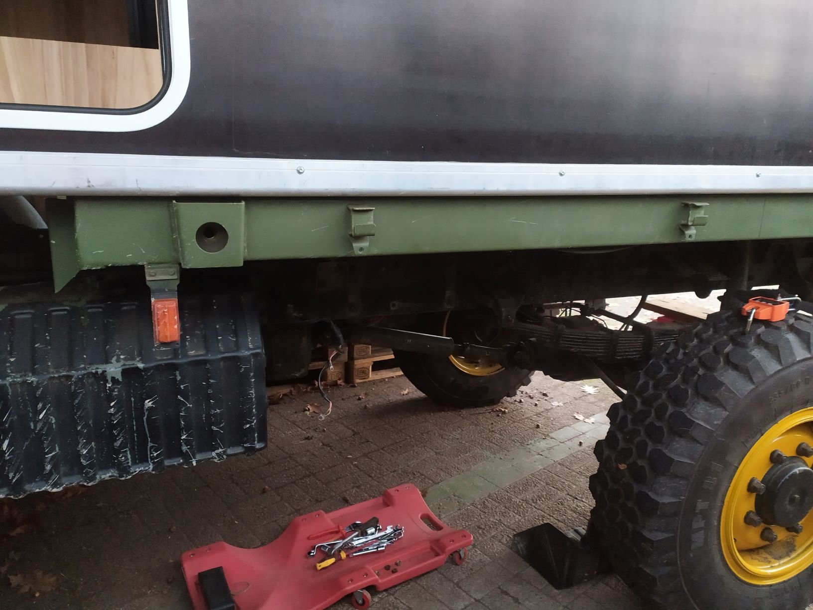

#230 Beitrag von FRM » 2020-11-30 23:38:05
30.11.2020
Erst war ich schraubfaul (es gab mal ein paar Dinge zu schrauben die nichts mit dem TRM zu hatten) und dann war ich schreibfaul daher jetzt ein kleines Update.
Nach mehreren freundlichen Gesprächen mit der Firma Häfele habe ich die richtigen Klappenstütze (Cara Top) für meine super leichten Klappen (Pawlonia) gefunden. Alles andere was ich ausprobiert habe hat mir die Klappen aus der Hand gerissen oder ließ sich nicht wieder vernünftig schließen.
Selbst bei den Cara Top habe ich noch die Federn kürzer geschnitten, weil die Kraft an der Grenze war. Jetzt ist alles so wie ich es mir vorgestellt habe.
Da ich noch auf Teile für die Luftheizung warte habe ich mit den Stauboxen weitergemacht.
Jeweils ans Heck kommen rechts und links Deichselboxen unter die Pritsche.
Als erstes habe ich den Batteriekasten demontiert. Die Batterien werden gegen Optima Red ersetzt die nach Innen wandern und an den Platz der org. Kasten kommt ein Gastank.
Dann habe ich mir Halter für die Deicheselboxen geschweißt und die erste ist soweit provisorisch montiert. Kommt natürlich alles nochmal ab und wird dann lackiert.
Die originalen Rückleuchten werden auch ersetzt und mit Halteblechen hinten an die boxen geschraubt. Bestellt sind die Rückleuchten und sollen diese Woche noch kommen.

Einfach ne Dachlatte ans Hinterrad ins langsam hoch - dann schaust Du, wann das erste mal was im Weg wäre (natürlich nicht nur hinter dem Rad sondern parallel zu der Latte. Der Winkel zum Boden wäre dann der Böschungswinkel.
Dann siehst du auch wie viel der Staukasten im Weg ist oder halt nicht.
FRM
Beiträge: 374
Wohnort: 47661
#236 Beitrag von FRM » 2020-12-01 18:15:49
Hallo Zusammen,
gerade mal gemessen, der Böschungswinkel liegt so bei etwa 40 -45° ich denke das sollte ausreichen.
Ich muss auch gestehen das ich mehr auf die Proportionen als auf den Winkel geachtet habe.
Jetzt warte ich auf die Kotflügel / Radabdeckungen und Lampen damit das Bild kompl. wird.
Heute habe ich die zweite Box zur Montage vorbereitet. Allerdings will ich morgen erst noch das Bohrbild vom Rahmen abnehmen da soll dann ja mal der Heckträger fürs Reserverad und die Fahrräder dran.
Ich werde berichten.
TRM 2000
Fahrgestell fertig
