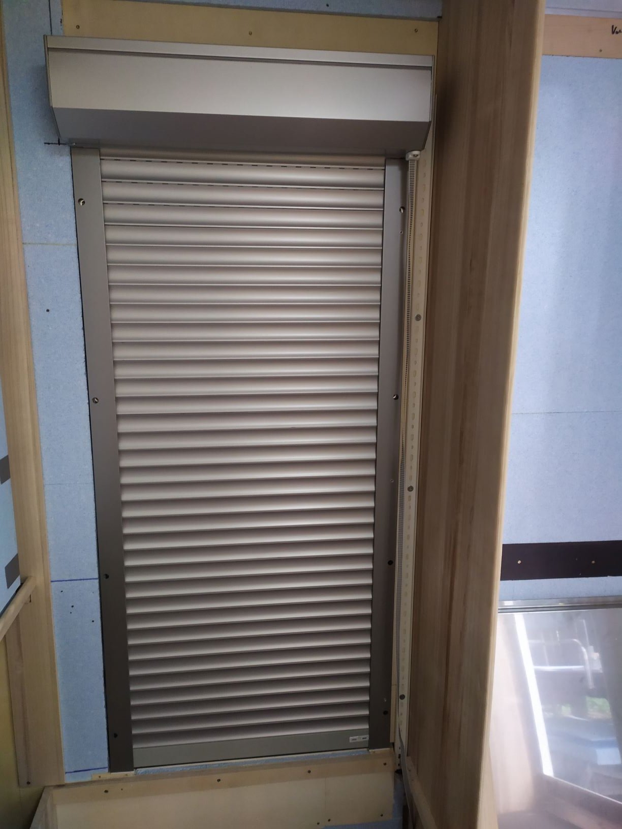

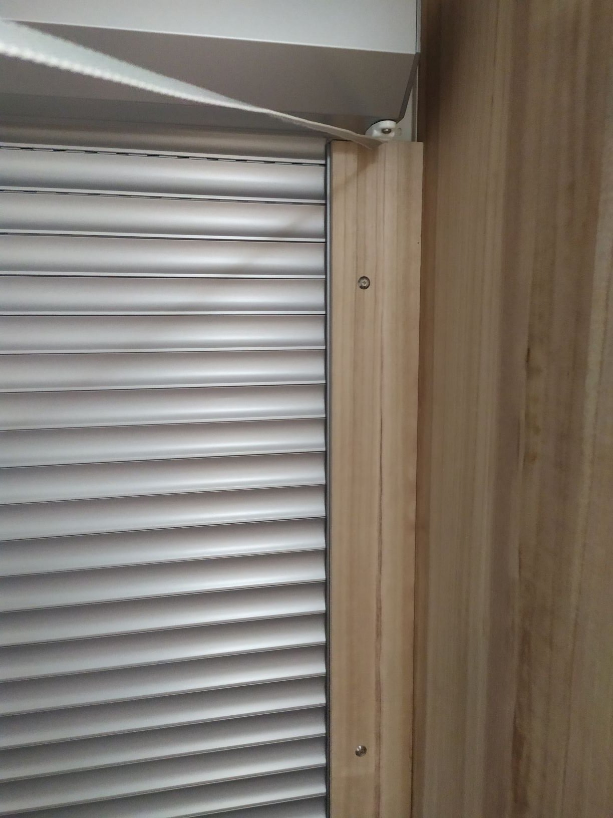

Ab heute habe ich wieder Zeit zum Schrauben und habe mich ans Roll vom Durchgang gemacht. Die Führungsschienen und der Kabelkanal rechts davon werden unter Holz „versteckt“. Dazu habe ich in die Schienen Einnietmuttern gezogen damit ich das jederzeit wieder öffnen kann, um an den Kabelkanal zu kommen. Der Kasten wird hinter einem Oberschrank verschwinden. Über den Kasten als Schrank und Quasi vor den Kasten kommt die Schalt und Ablesetafel so ist der Platz Sinnvoll genutzt denke ich.

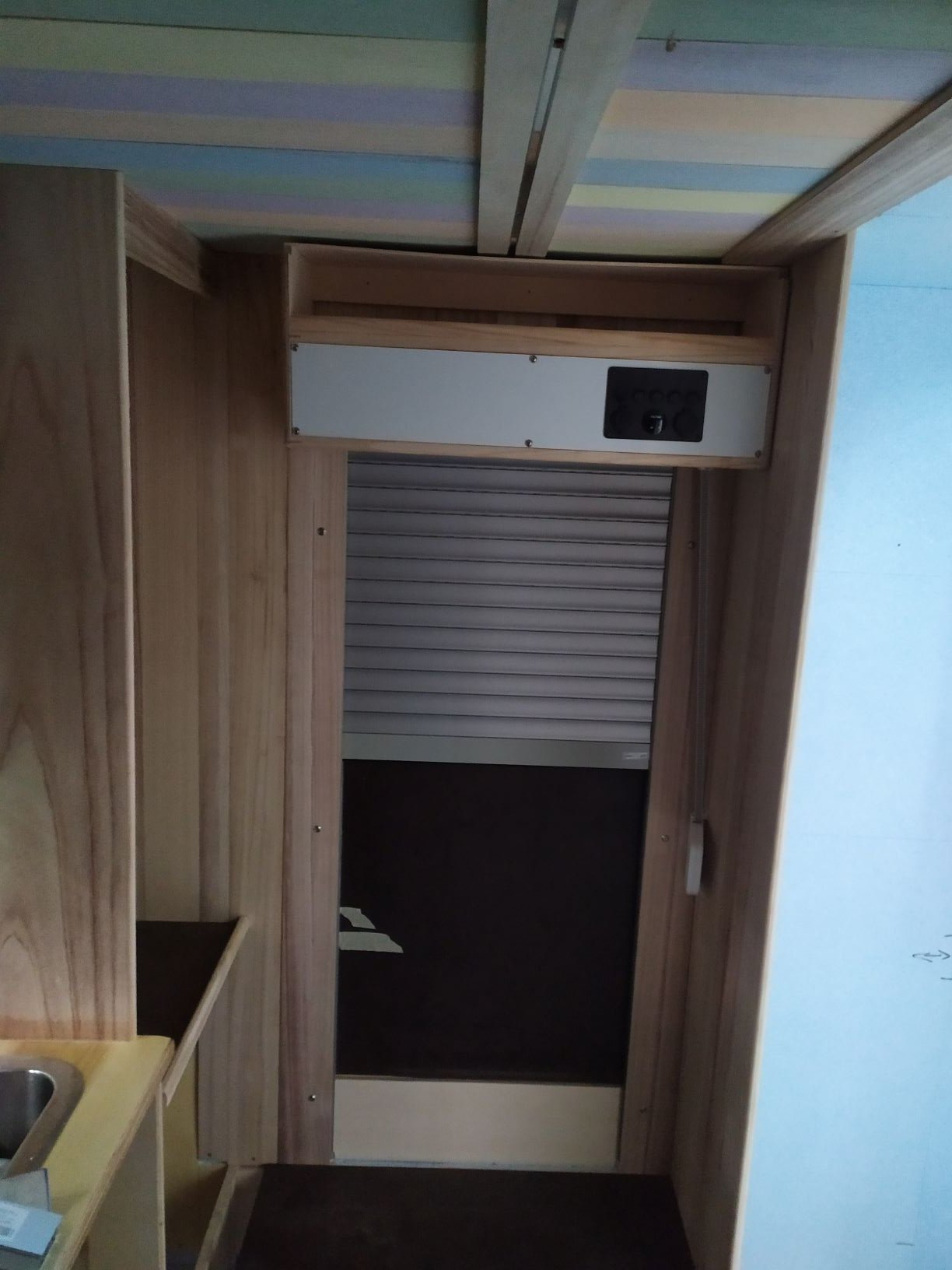

- Tag 37 18.09.2020
Die letzten drei Wochen waren Job Technisch turbulent und ich habe nur hier und da Kleinigkeiten gemacht und diese nicht wirklich Dokumentiert. Hier mal der aktl. Stand. Alle Aluprofile sind von außen versiegelt nicht perfekt aber sicher Dicht. Dabei habe ich auch gleich die Stabilität des Dachs getestet ich kann an jeder Stelle drüber laufen ohne dass sich das Dach Sicht- oder spürbar durchbiegt. (zur Erinnerung 9mm Siebdruck mit Verstärkungen)

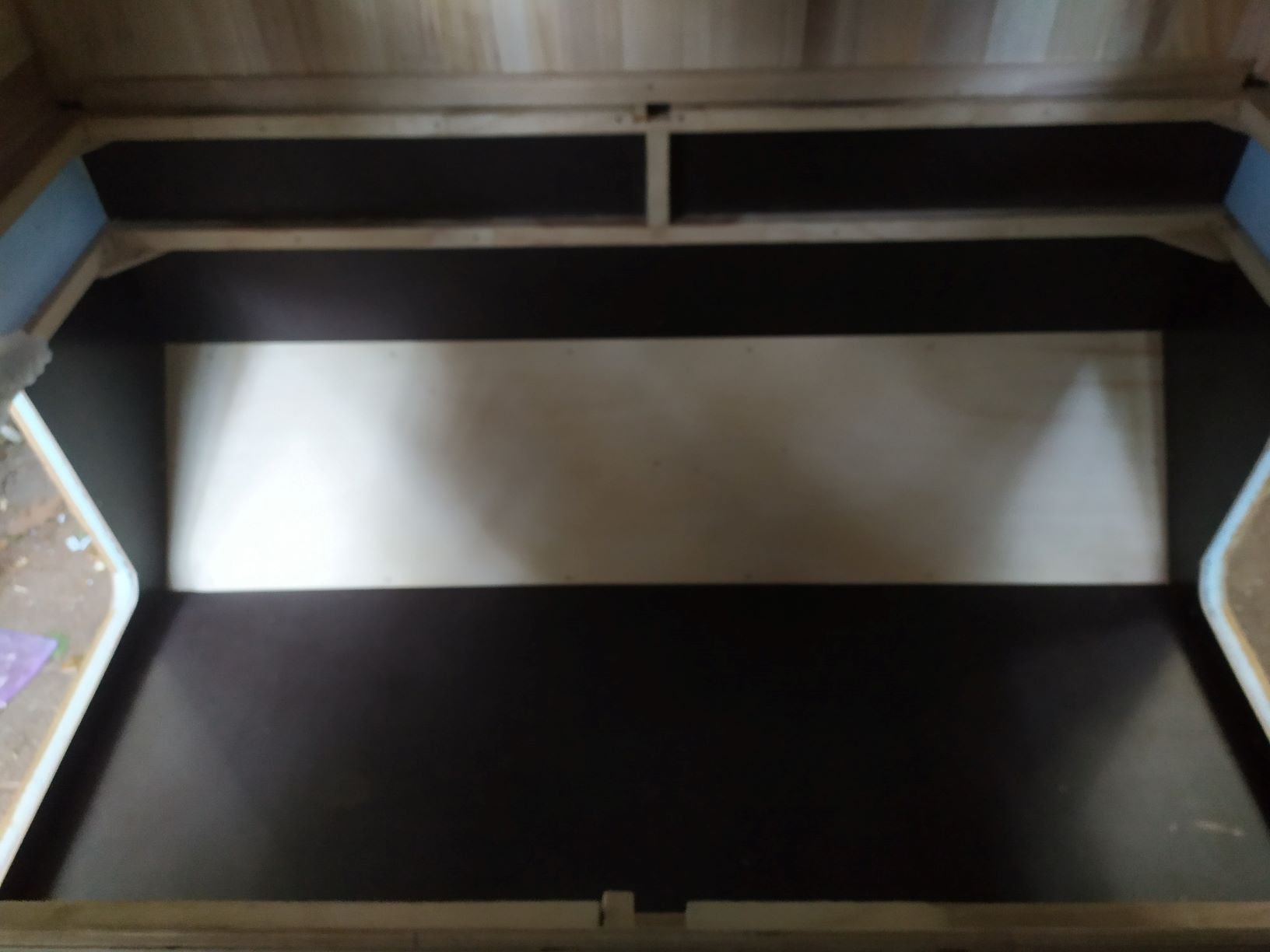

Die Heckgarage ist vollständig verkleidet und die Rahmen für Zwischenboden und Matratzenauflage ist auch soweit fertig. Probehalber haben wir sogar schon drauf gelegen allerdings noch ohne das Froli Bettsystem unter der Matratze.

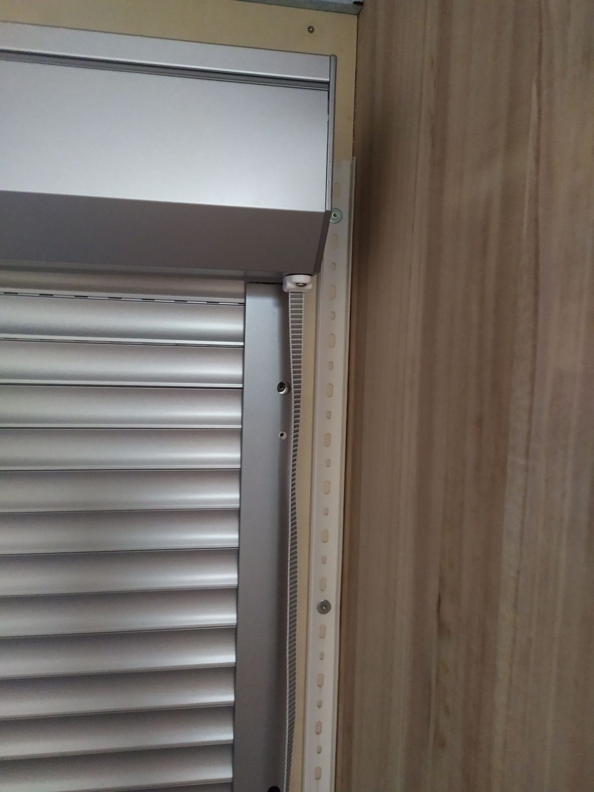

Der Oberschrank der den Rollokasten verstecken soll ist soweit fertig. In den unteren Teil kommt ein Panel mit Schaltern, USB Steckdosen, ein Batteriemonitor und die Wasserstandsanzeigen für Frisch- und Abwasser.

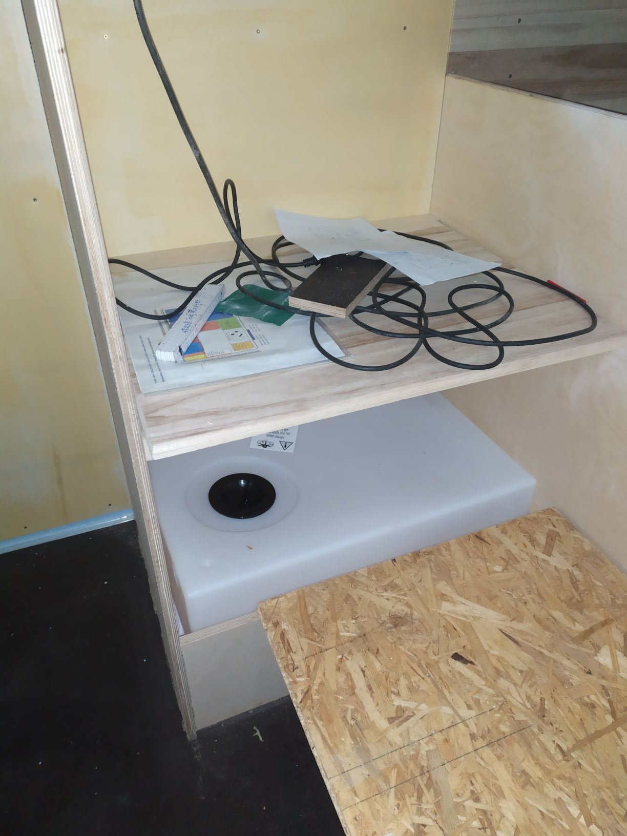

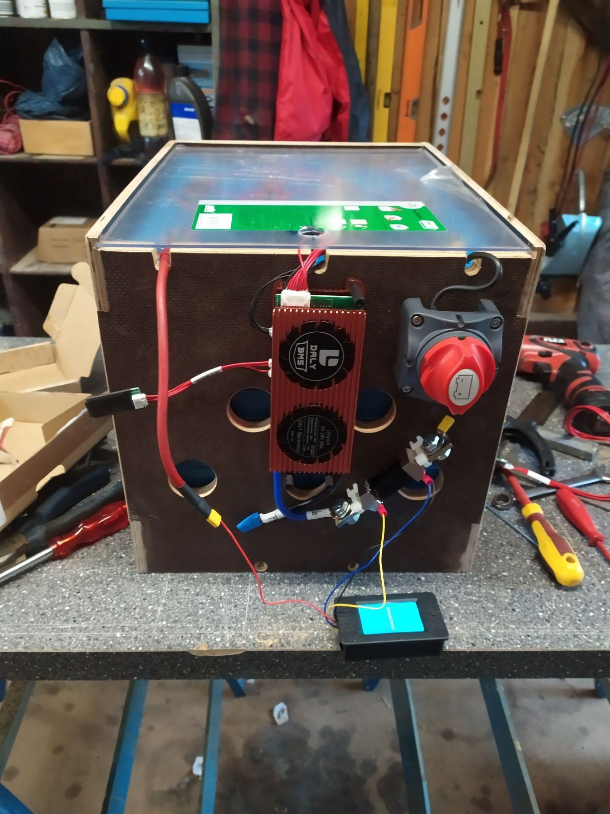

In der Zwischenzeit angekommen sind der Elgena 24V Boiler, die beiden Frischwassertanks in Summe 225l. Ein Tank kommt in die Heckgarage und einer unter die Sitzbank.

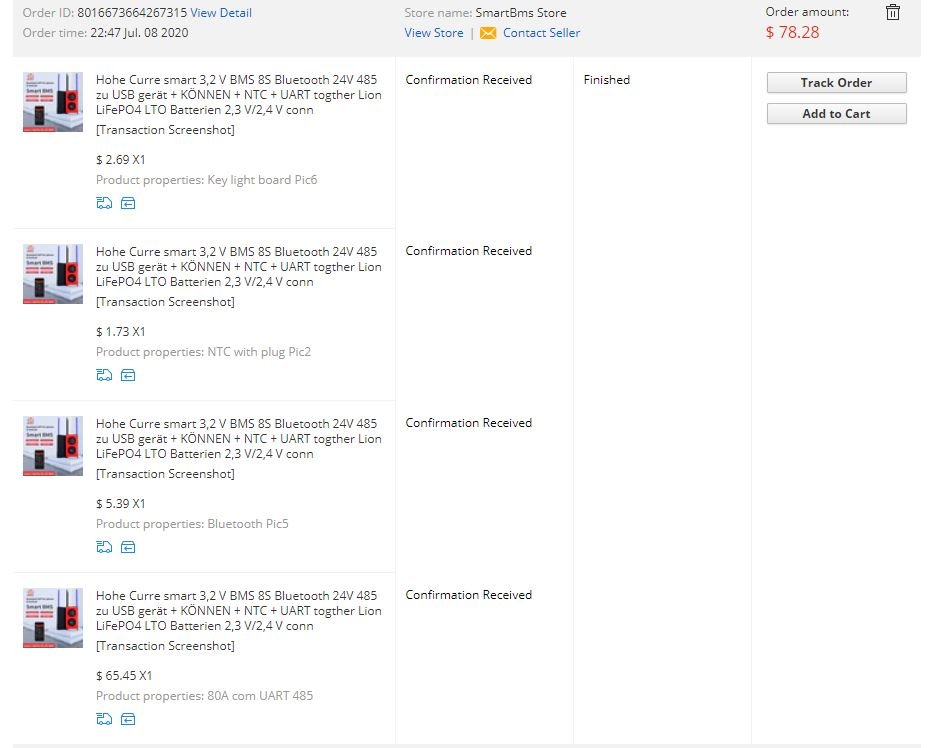

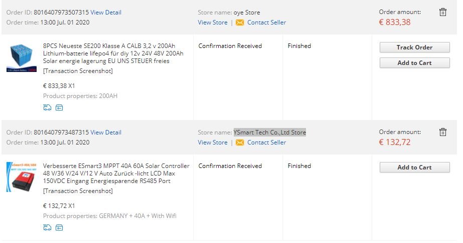

Endlich sind dann auch die Teile für unsere Stromversorgung aus China angekommen.
Ein Chinesischer Servicetechniker aus meiner Firma hat da für mich, in China Vorort, ich denke eine gute Recherche gemacht. Da sich der Versand der LiFePos allerdings als fast unmöglich darstellte habe ich am Ende dann die Zellen meiner Wahl doch über Alliexpress bestellten müssen. Nach gut 2 Monaten sind dann die Zellen, das BMS und der Solarregler da. Die 8 selektierten Einzelzellen wichen in der Spannung um 0,005V max ab. Ich habe die Zellen jetzt der Reihe nach zu je 4St. Parallel miteinander verbunden und je 4 Tage stehen lassen jetzt haben alle Zellen die gleiche Spannung auf 3 Stellen nach dem Komma. Jetzt geht es ans Gehäuse und dann den Aufbau der LiFePo4 (24V 200AH) inkl. dem drumherum. (Solar, BMS, Solarregler alles bluetooth fähig)

Sehr schön, es geht voran. Und damit auch meine Motivation, vielleicht doch auch nen Siebdruckshelter zu bauen. :rock:
Darf man fragen was die LiFePo-Zellen gekostet haben?

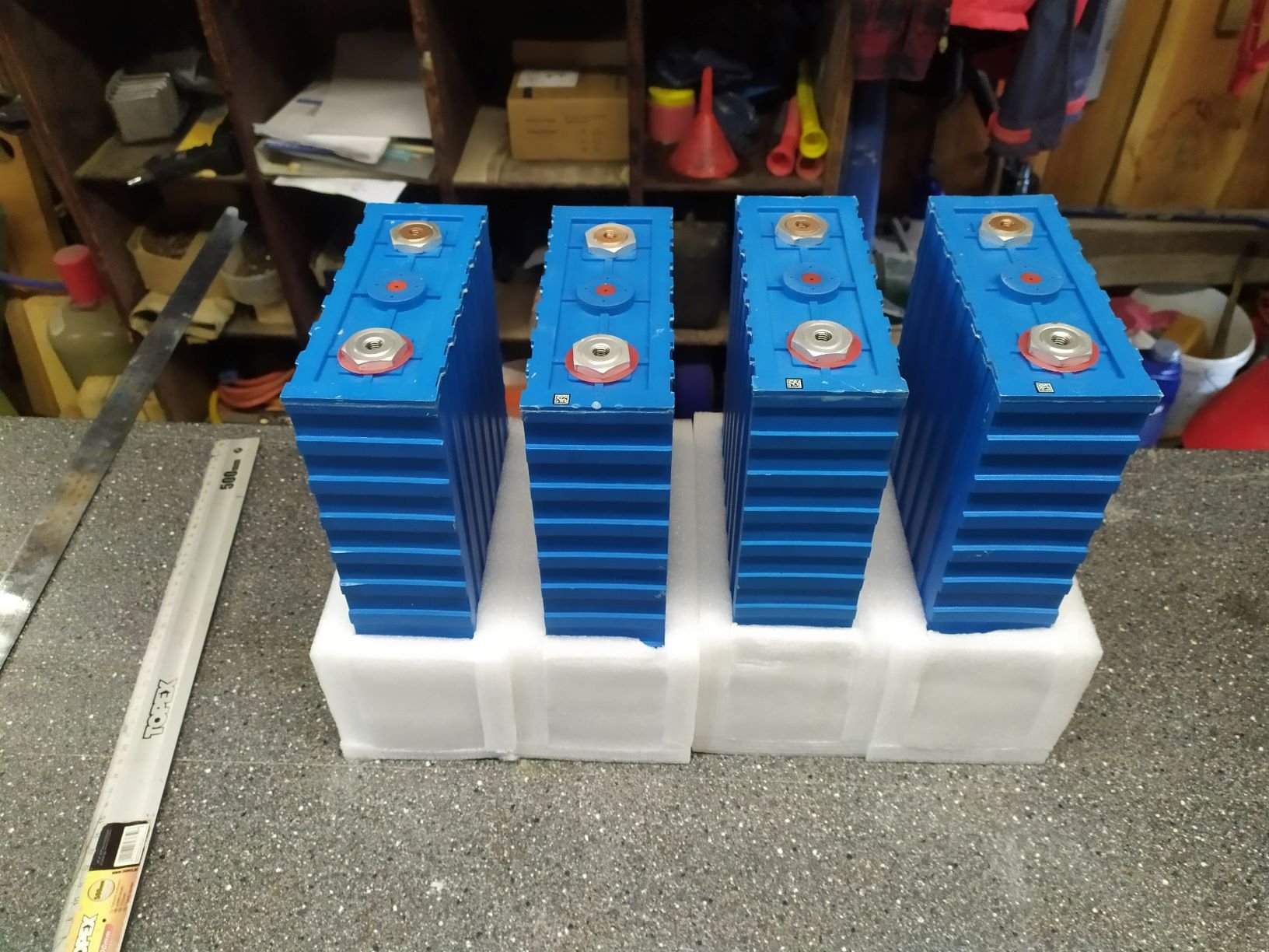

FRM hat geschrieben:
2020-09-18 19:58:43
IMHO sollte man die Zellen in den Bereich ziehen in denen sie aus dem "Quasi linearen" bereich raus gehen... ich brauchte noch 4-5 Zyklen bis der Balancer meine vermeintlich auch sehr gut balancierten Zellen im Vollen zustand auf gleichem Level Hatte... ich denke du hast Top und Active balancer verbaut? Das ging bei mir dann recht fix...

#159 Beitrag von FRM » 2020-09-22 18:46:34
the_muck hat geschrieben:
2020-09-21 9:29:43
2020-09-18 19:58:43
Das soll mein BMS laut Herstellerangabe können sobald es von mir per bluetooth parametriert ist. Ich werde berichten.
Gruß Frank
Klar darfst Du fragen warum sollte das ein Geheimnis sein.
Für die 8 Zellen a 200AH inkl. Schrauben, Verbinder und Versand habe ich 833,38€ bezahlt.

22.09.2020

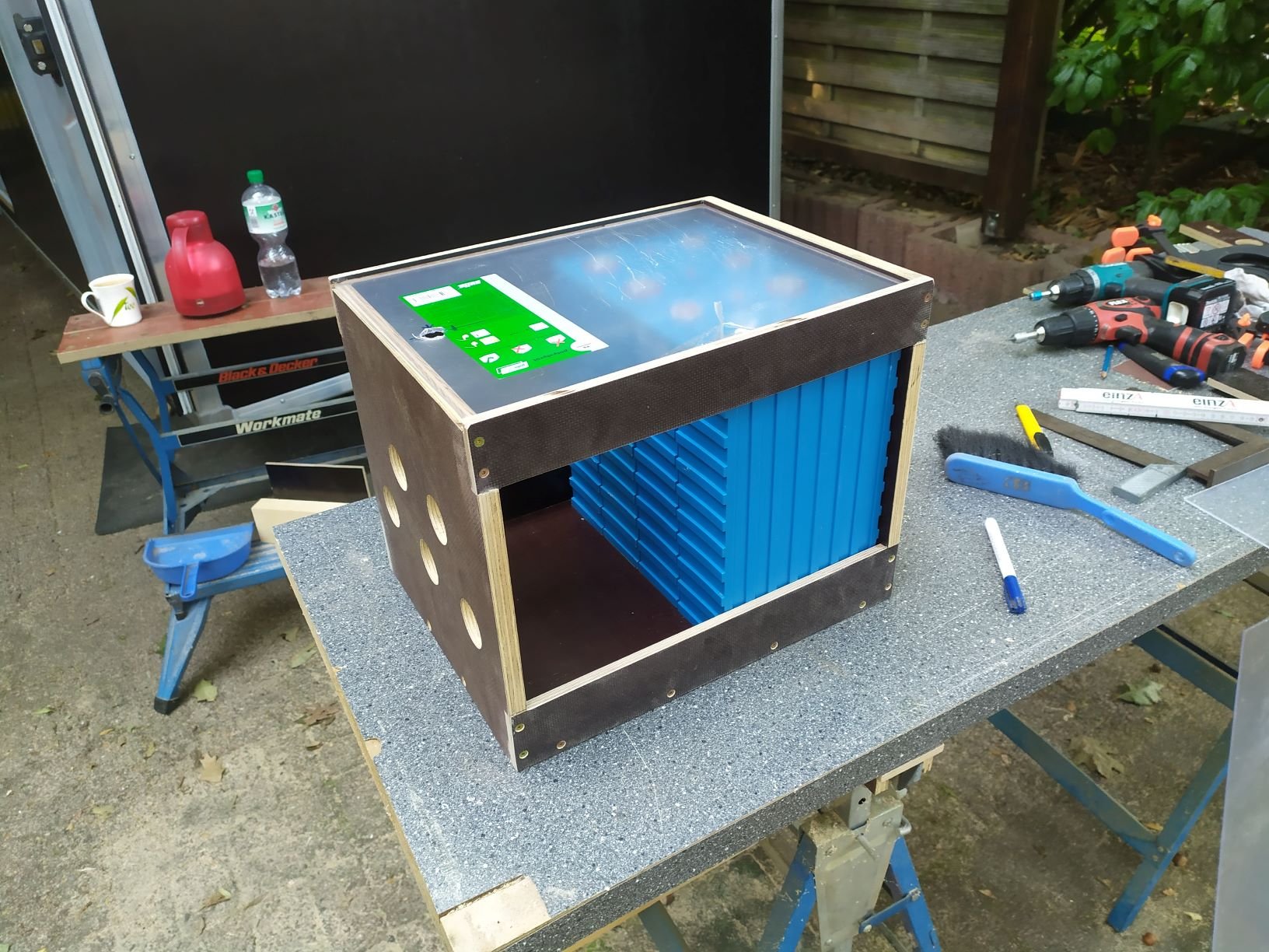

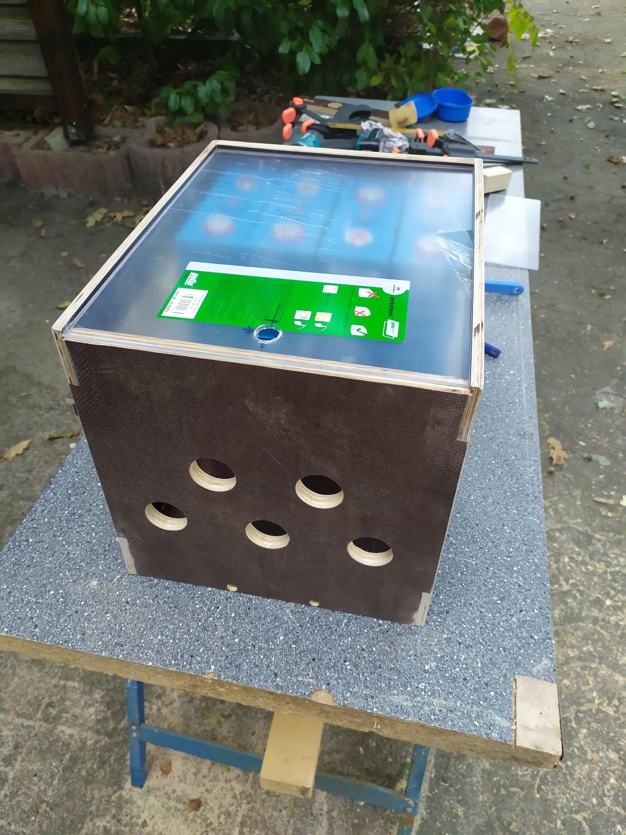

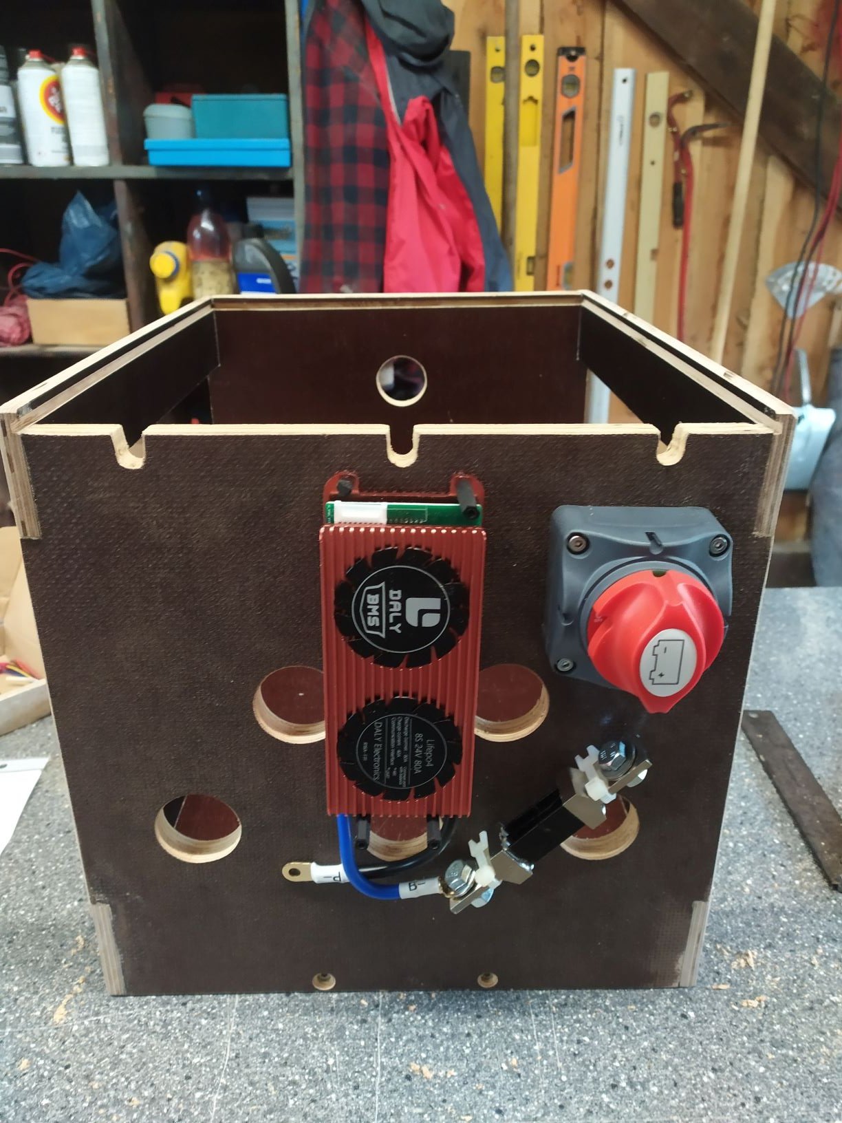

Der Kasten, das Gehäuse für die LiFePo4 ist soweit fertig. Da ich einen Gedankenfehler hatte musste ich zweimal anfangen. Die LiFePos kommen dann zusammen mit den Optima Red in die Kabine ganz nach vorne. Somit ganz kurze Kabelwege und alles dicht bei einander. Stehen quasi direkt neben der Stufe vom Durchgang in die das ganze Elektrogeraffel kommt.

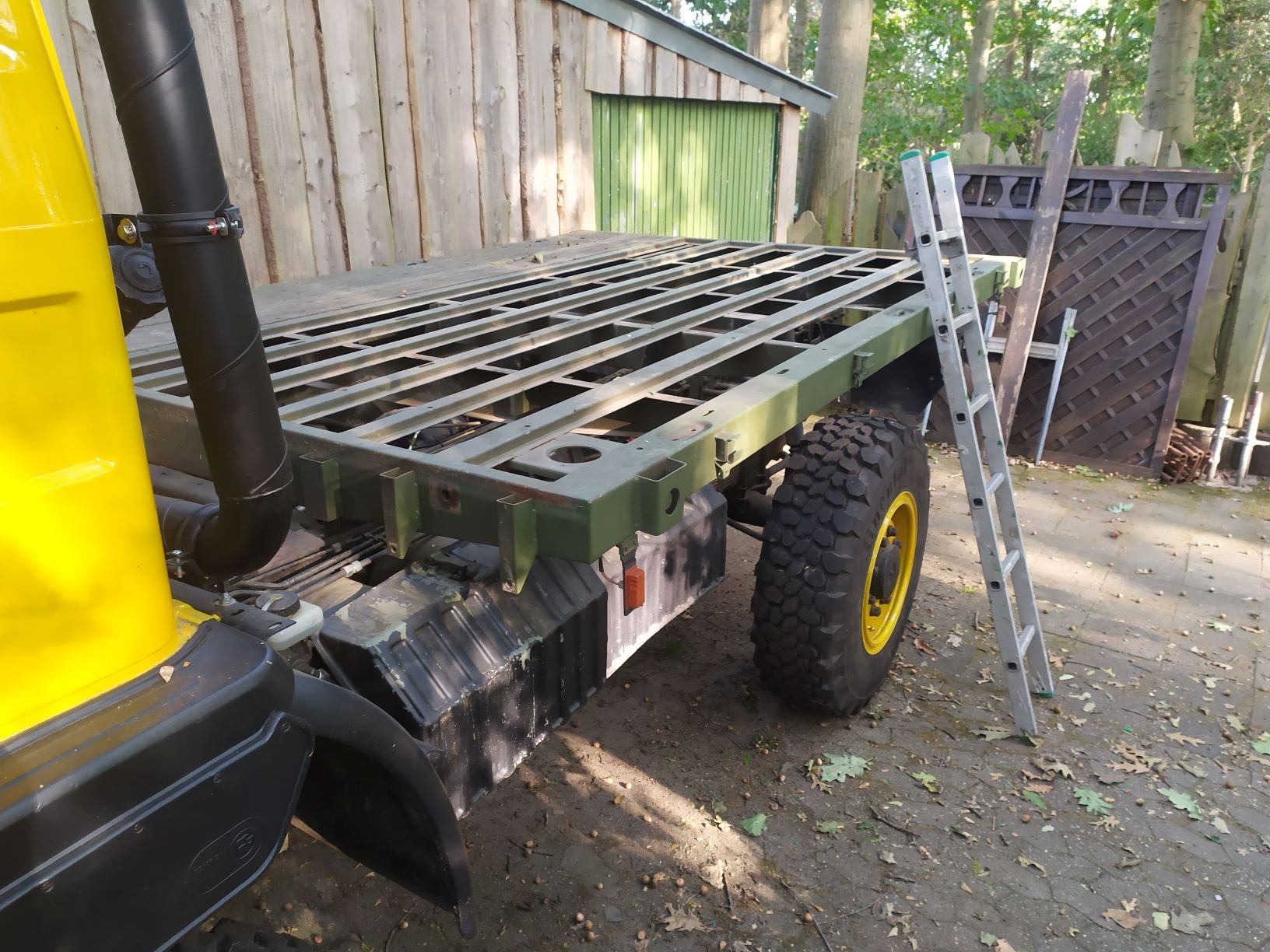

Außerdem habe ich angefangen die Pritsche zu strippen. Dabei habe ich erstmal bewusst wahrgenommen wieviel Platz da noch zusätzlich im Rahmen ist. Ich denke gerade darüber nach doch einen wenn auch kleinen festen Gastank zu verbauen.

#162 Beitrag von farnham » 2020-09-22 22:06:47
Verspannst Du die Zellen noch zusätzlich mit irgendwelchen (Stahl-)Bändern? Mir wäre ansonsten der Kasten zu schwach und zu löchrig in Richtung "dicker Bauch" der Zellen. Das Sicherheitskonzept der LFPs basiert ganz wesentlich darauf, dass sie im Katastrophenfall kontrolliert über das Überdruckventil abblasen, anstatt erst mächtig aufzublähen und dann mit einem Knall zu platzen.
Mein ebenfalls aus Holz gebautes Batteriegehäuse für 8s (in einer Reihe stehend) hat daher vier M6-Gewindestangen in "Bauch"-Richtung und an den Stirnseiten 12er Multiplexplatten ohne Aussparung. Gegen Ausreißen sind je zwei Gewindestangen 20er U-Profilen (Stahl) verbunden, die natürlich die Multiplexplatten auch nochmal versteifen. Selbst das ist vermutlich nicht allzu stark übertrieben, wenn man nur mal überschlägig mit 1 bar rechnet (5kN auf der Grundfläche einer 160er Zelle!!!).
Übrigens hat sich bei mir zunächst ein böser Konstruktionsfehler eingeschlichen: Der Überschlag wurde nicht berücksichtigt, sprich die Zellen konnten in Version 1.0 in "Rückenfluglage" zu leicht aus der Halterung herausfallen. Das ist m.E. problematisch, denn gerade im Fall eines Unfalls willst Du nicht auch noch einen 5000A-Kurzschluss mit anschließendem Batteriefeuer hinten in der Box. Bei Deiner Halterung sehe ich dagegen aktuell auch keine Vorkehrungen außer der Plexiglasscheibe. Ein paar Holzleisten lösen das Problem aber.
PS.: schön zu sehen, dass sich die Idee vom 24V-Boiler langsam verbreitet. Habe noch nie verstanden, warum einige den Motorkühlkreislauf durch die ganze Wohnkabine verlegen wollen, nur für ein bisschen Warmwasser. Im Standlauf (im unwahrscheinlichen Fall von Stromknappheit) ist der Boiler mit 24V/500W garantiert schneller warm, und beim Fahren ist der Strom selten knapp.
FRM
Beiträge: 374
Registriert: 2019-03-10 21:02:26
Wohnort: 47661
Re: Los geht’s Kabinenbau in Siebdruck
#163 Beitrag von FRM » 2020-09-23 8:18:06
ursprünglich wollte ich die Zellen tatsächlich mit Stahlbändern untereinander verspannen. Allerdings Deine Idee mit den Gewindestangen hat auch was. Ich muss heute mal schauen ob das Platzmäßig bei mir noch geht.
An die Sicherung nach oben habe ich in der Tat nicht gedacht danke für den Hinweis, wird natürlich nachgebessert.
Gruß und Danke

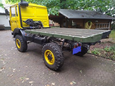

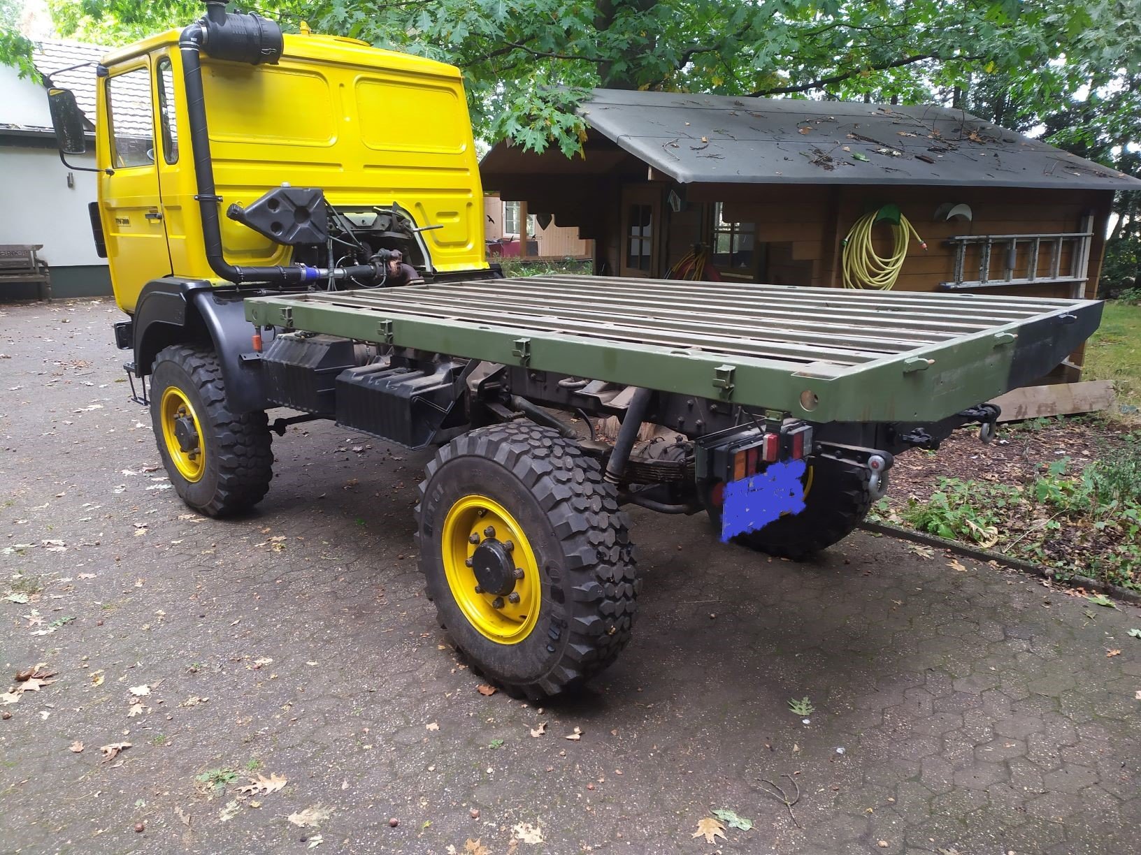

23.09.2020

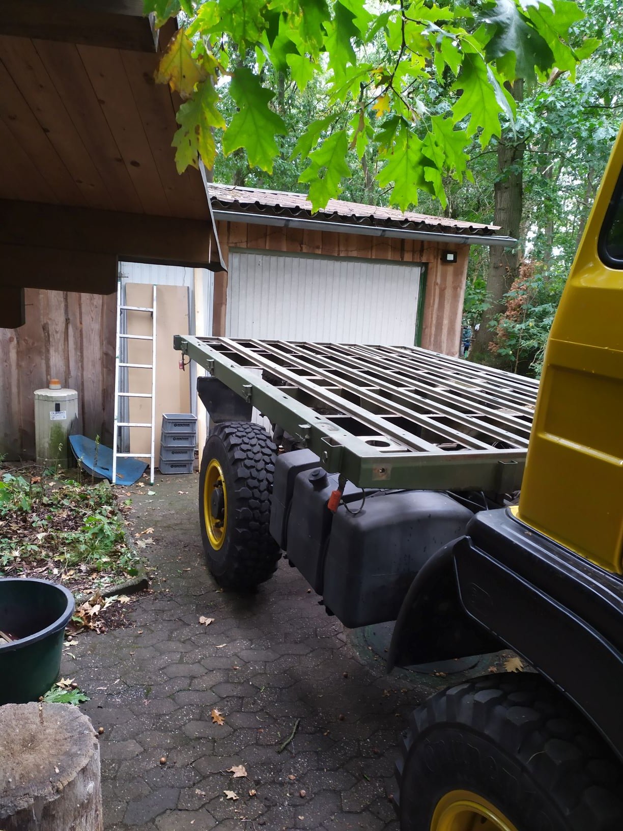

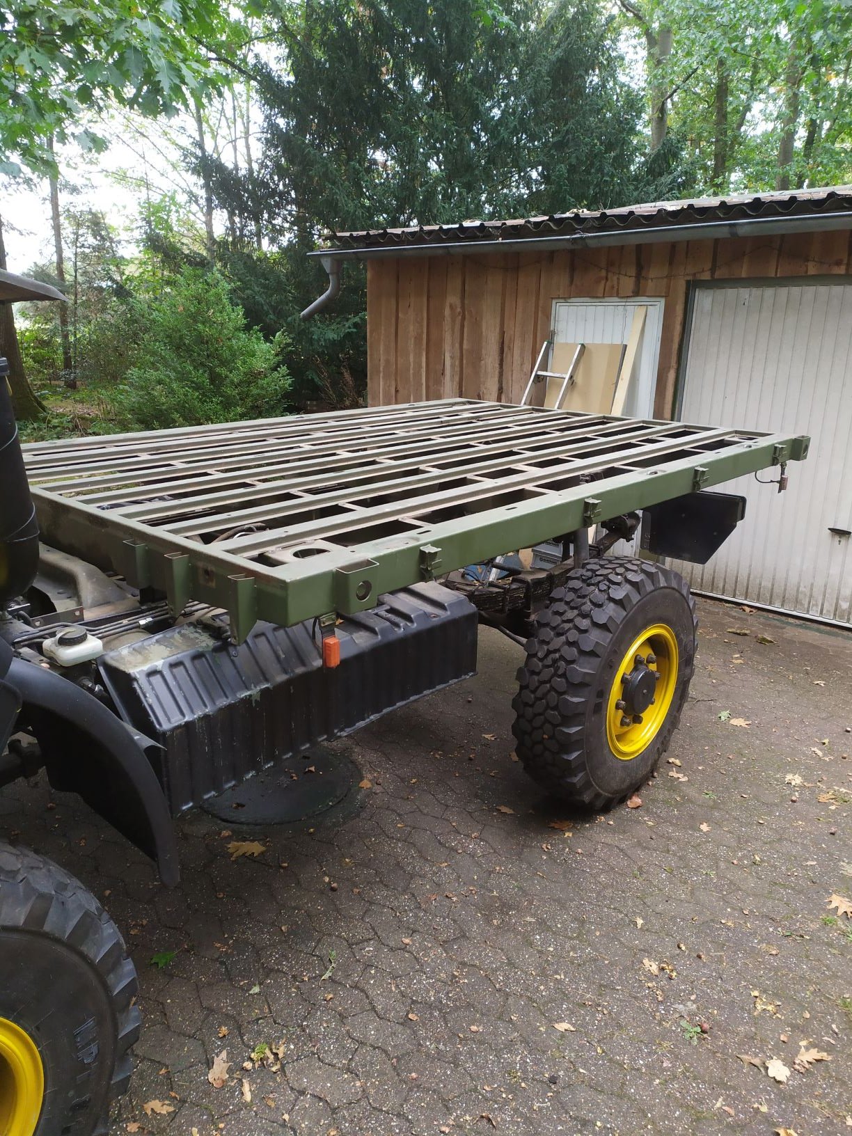

Der Rest der Pritsche ist auch gestrippt. Schutzbleche, Kanisterhalter und Staukästen sind auch ab.
Ich überlege die Aufteilung und Anordnung am Rahmen. Batterien kommen wie gesagt in die Kabine, damit schaffe ich dann Platz für min. die Luftheizung, den Abwassertank und den Gastank.
Der Rest wird dann mit Stauboxen aufgefüllt. Als heute alles ab war, war ich erstaunt wie schwer der Kram ist da gibt es auch noch Gewichtsoptimierungspotential. Spricht etwas gegen Radläufe, Schutzbleche aus Kunststoff oder kann man die ganz weg lassen wenn Boxen hinkommen?

29.9.2020

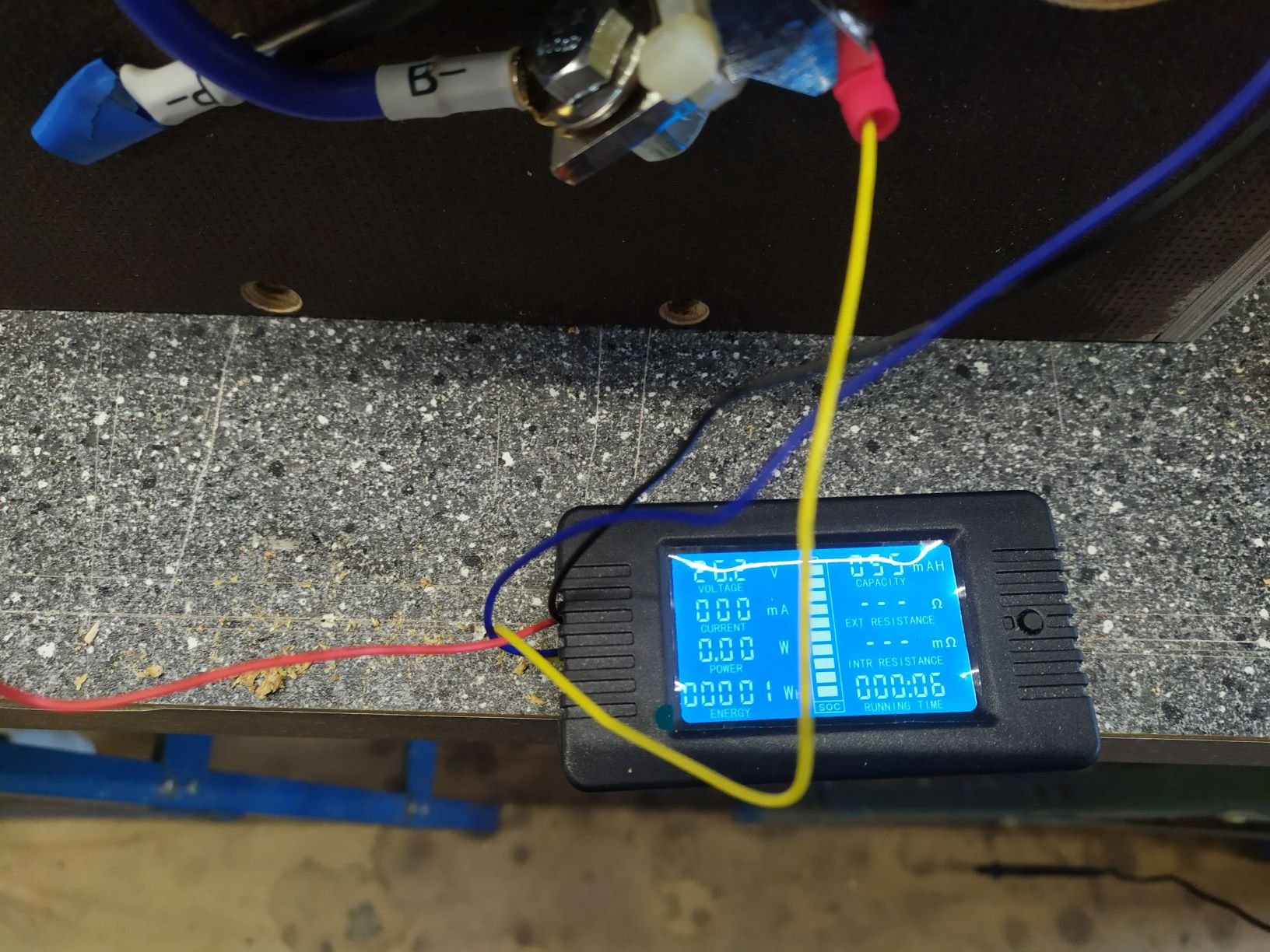

Heute habe ich die LiFePo4 Batterie soweit montiert und verdrahtet. Alles tut was es soll und ich war ganz überrascht das die App dazu sogar Deutsch spricht. Alles hat nach Montageanleitung hin- gehauen. Werde morgen mal ein Paar Bilder der App machen und das ganze Paket dann mal wiegen.
2020-09-29 20:15:33
Kannst du was zu dem coolen Ding sagen? Würde der auch mit meinen AGM Batterien funktionieren oder läuft der nur zusammen mit deinem integrierten BMS?
Was kostet der und was braucht man dazu (sieht aus wie ein Messshunt und sonst nix mehr). So ein Display könnte ich mir jedenfalls für meine Batterien auch sehr gut vorstellen.
Überführungskotflügel habe ich mir gratis bei Kohr Fahrzeugtechnik in Siegburg abholen dürfen (falls das für dich in Frage kommt).
Die haben welche von Mercedes und welche von IVECO da (sahen für mich aber fast gleich aus).

da ich mir nicht sicher bin ob ich hier ebay links einstellen darf habe ich Dir PN geschickt.
Ich habe die 200A Version inkl. endsprechendem shunt.(shunt ist im Set dabei) Welchen Batterietyp Du verwendest spielt keine Rolle.
Bei mir nur als Back Up für den Fall das blue tooth nicht läuft. Solarregler und BMS sind beide blue tooth fähig und zumindest das BMS spricht auch schon mit mir.
Gruß Frank
2020-09-18 19:58:43
wo war denn das Problem bei dem Versand?
Ich liebäugel ja auch schon was länger mit den 280Ah Lifepo Zellen bei alibaba für unter 80€/Stk :angel:
Welche Zellen hast du denn nu gekauft? 8 Zellen mit klimbim für 800€ klingt ja auch nicht schlecht.
Welches BMS?

#177 Beitrag von FRM » 2020-09-30 20:22:33
hier das was ich bei Aliexpress gekauft habe:

Was war denn das Problem mit dem Versand aus China?

über AliExpress hatte ich gar kein Problem es hat nur ein wenig gedauert.
Ursprünglich war der Plan das mir ein Arbeitskollege aus China die Zellen schickt und das ging nicht.
TRM 2000
