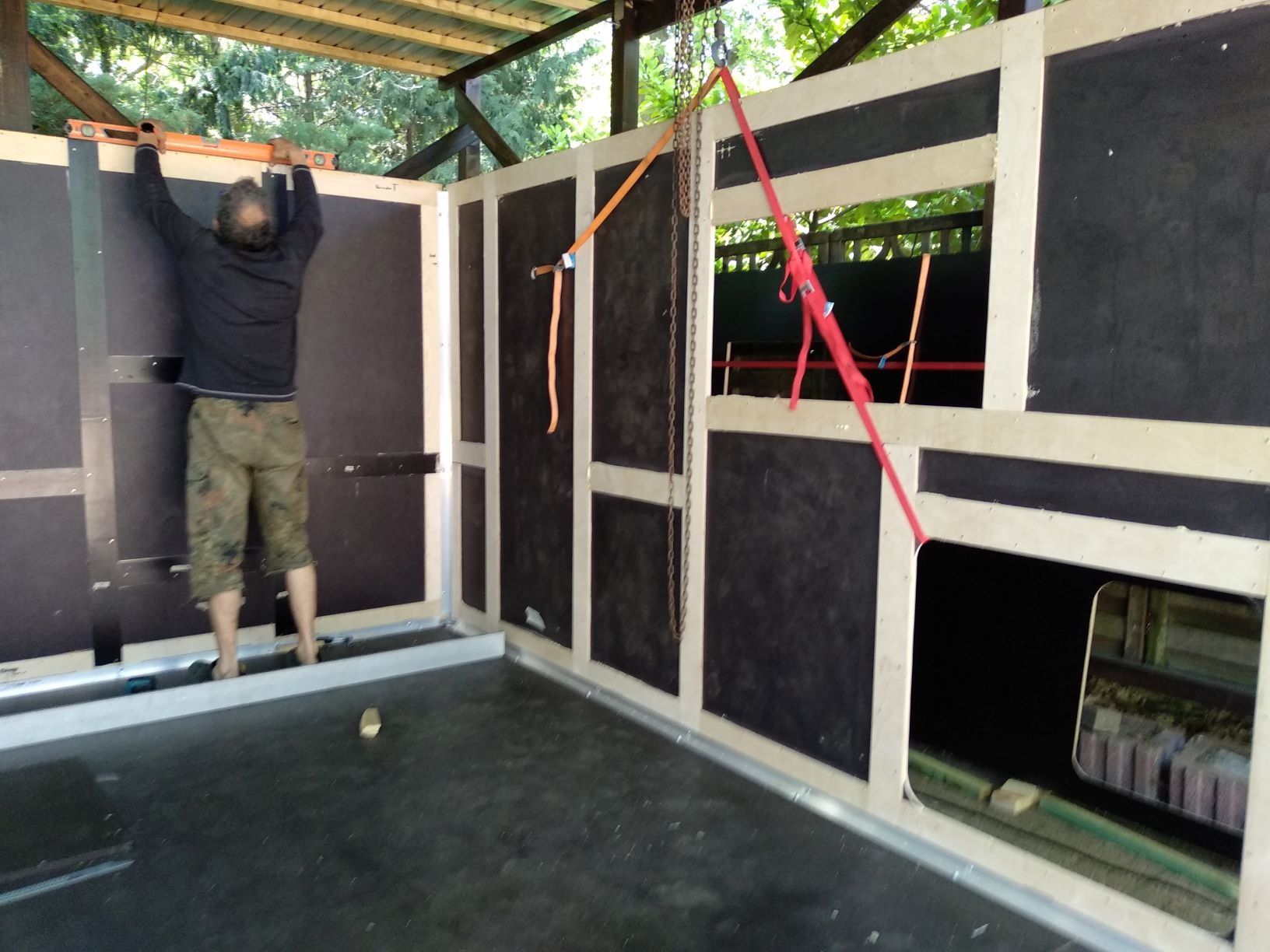

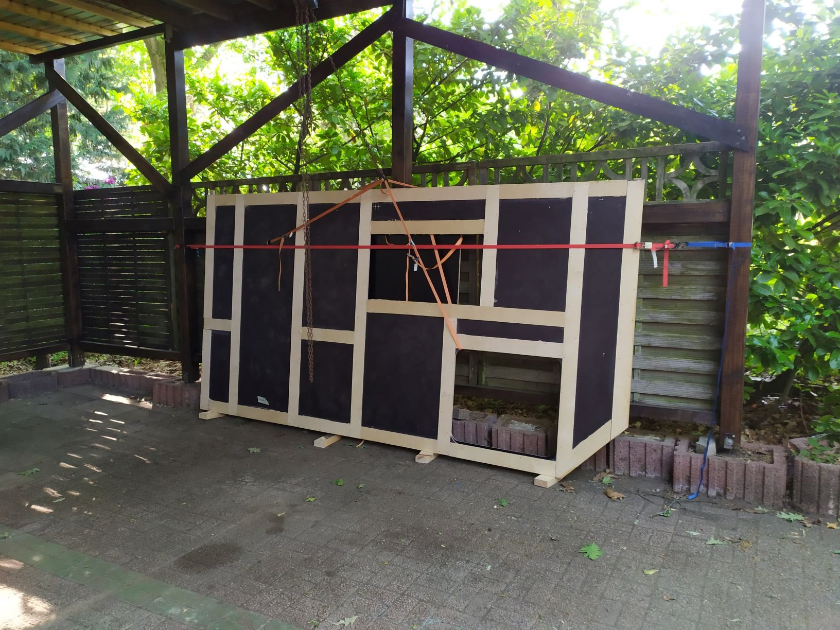

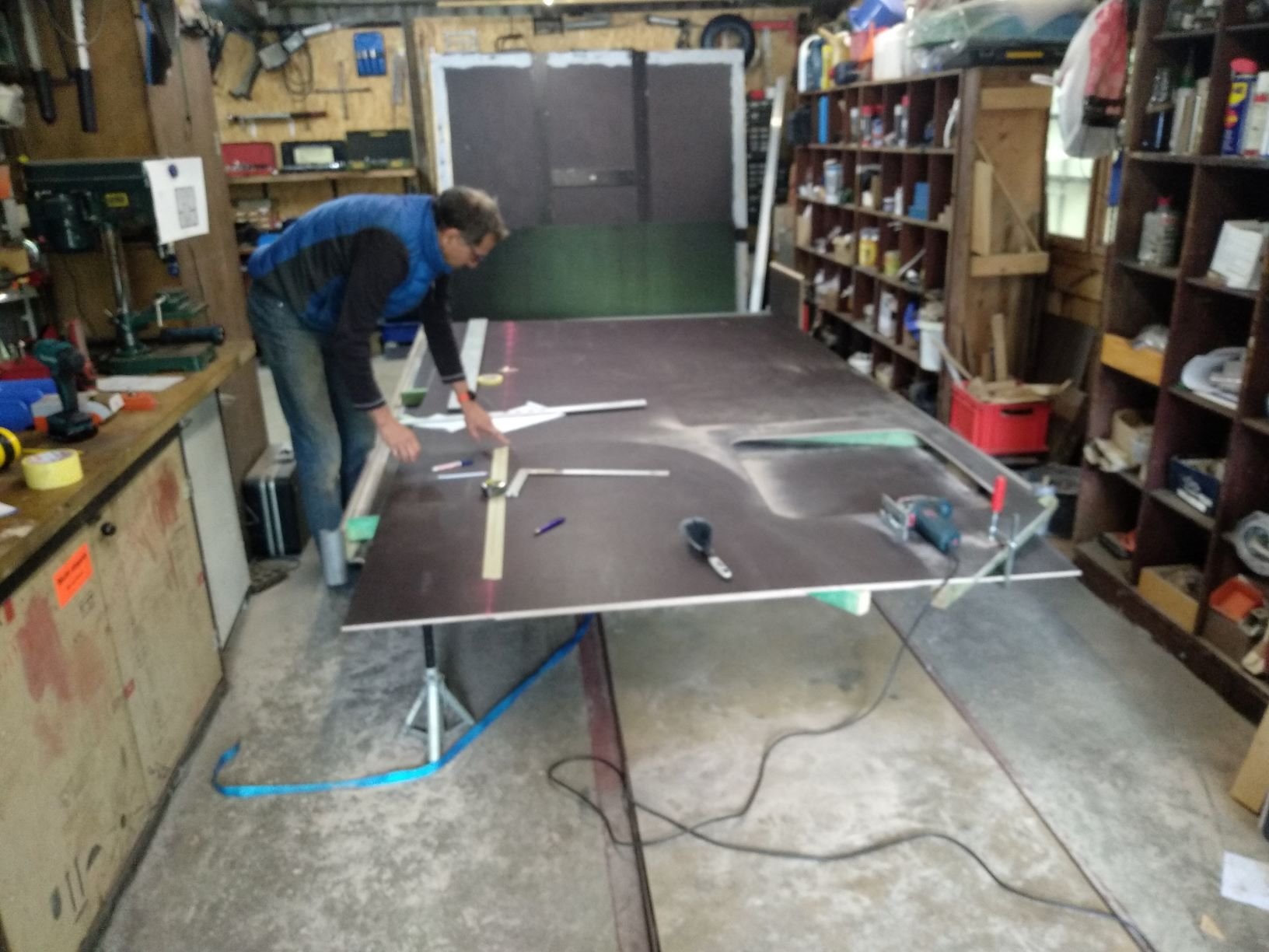

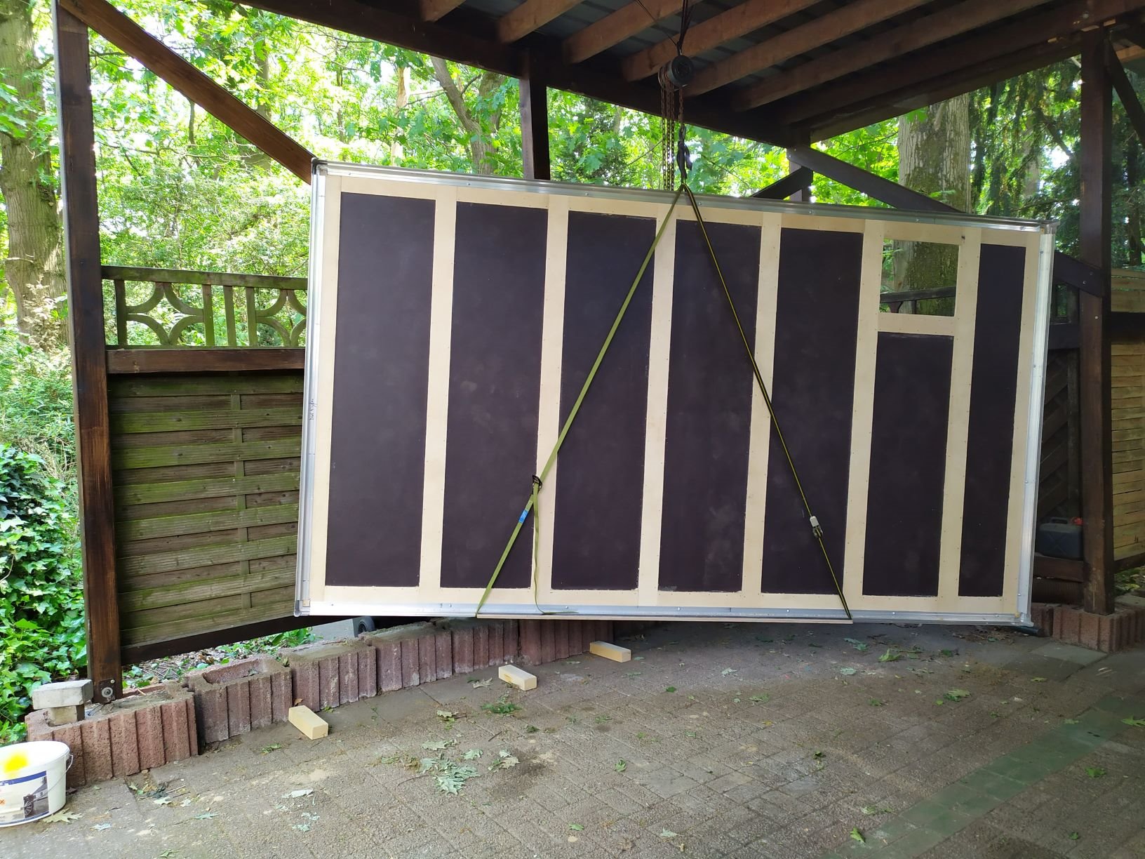

- Tag 1 23.05.2020
Die erste Seitenwand (9mm) und der Boden (18mm) sind soweit geschnitten und vorbereitet.
Man ´glaubt nicht wie wabbelig eine 9mm Siebdruckplatte in 4m x 2,2m ist. Nachdem dann die 9mm Multiplex Verstärkungsstreifen aufgeklebt sind wird es dann deutlich stabiler ins Profil gestellt bewegt sich da gar nichts mehr.
Nach etwa eine Jahr Kabinenplanung tat der erste Schnitt noch weh inzwischen zeigt sich aber das die Planung anscheinend ganz gut war und alles so gesägt wird wie es geplant war und die Dimensionen auch passen.
Die Einzelteile werden in der Garage auf einem Rollgestell soweit vorbereitet und dann später im Carport miteinander verheiratet.

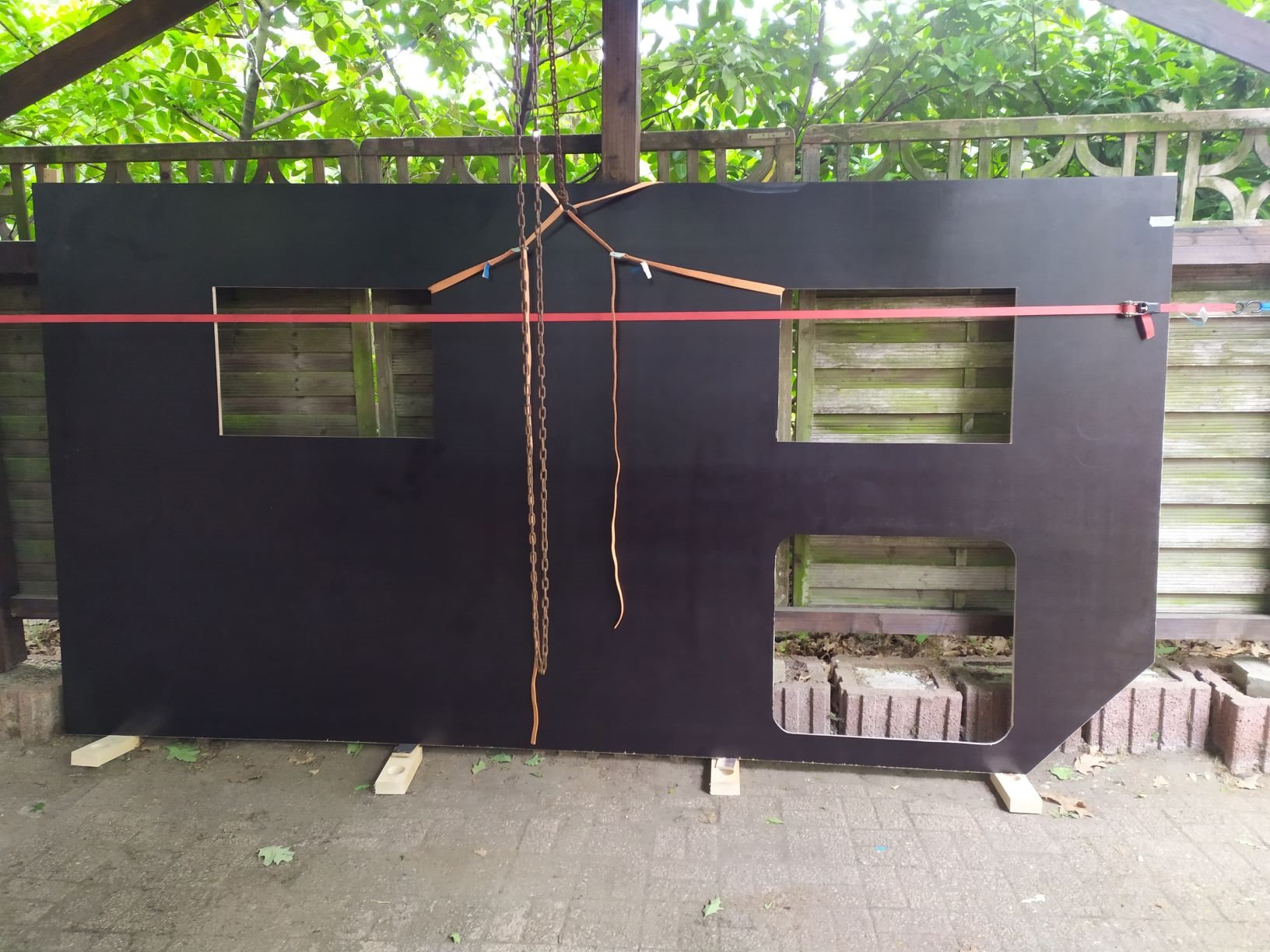

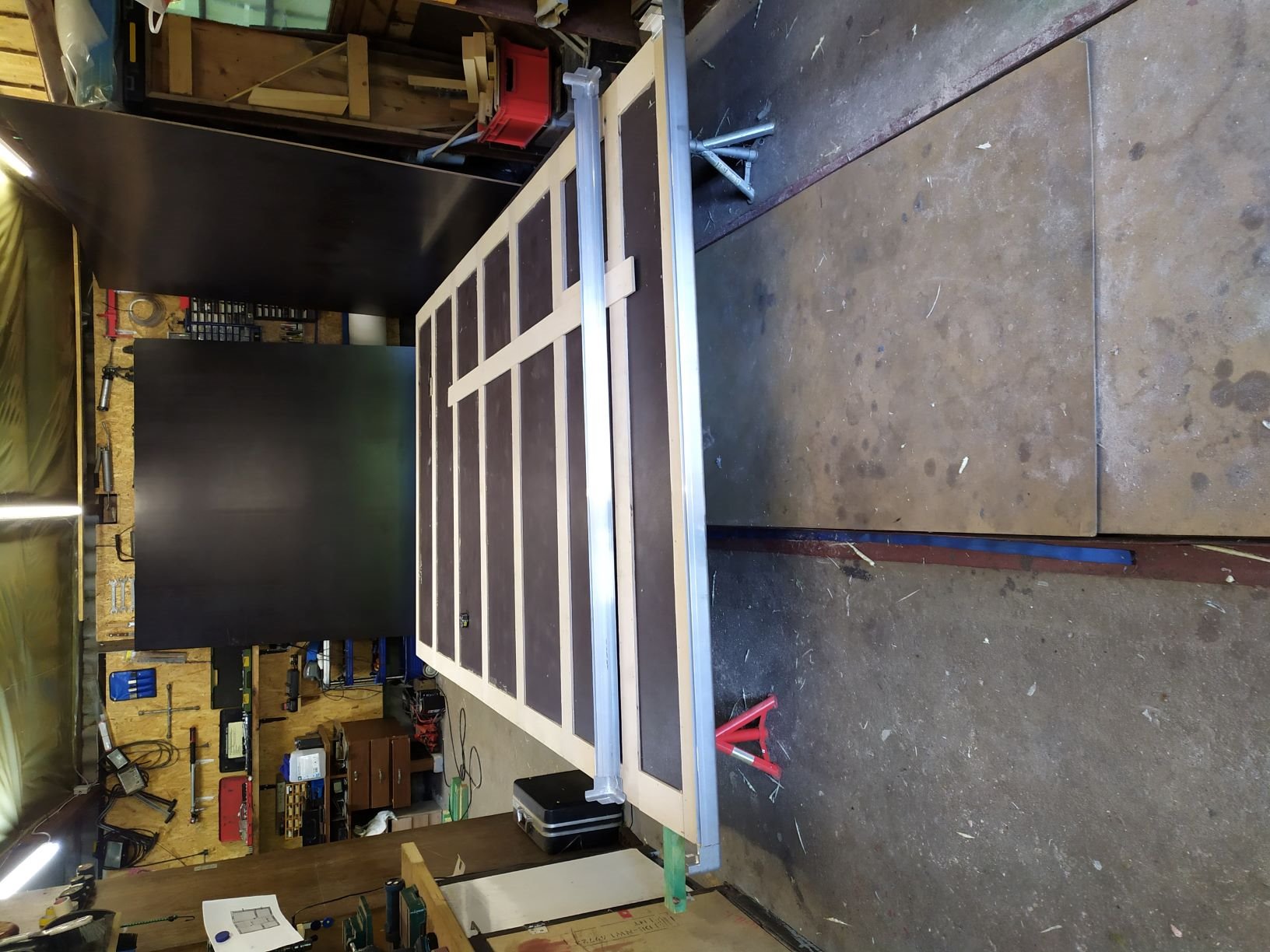

- Tag 2 24.05.2020
Die zweite Wand ist soweit vorbereitet der Türausschnitt fehlt noch, den mache ich wenn die Wand im Rahmen steht da oben und unten nicht mehr viel Siebdruckplatte stehen bleibt.

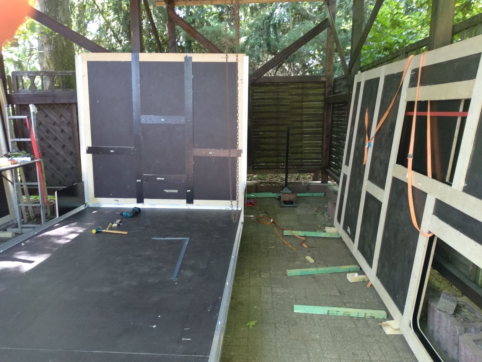

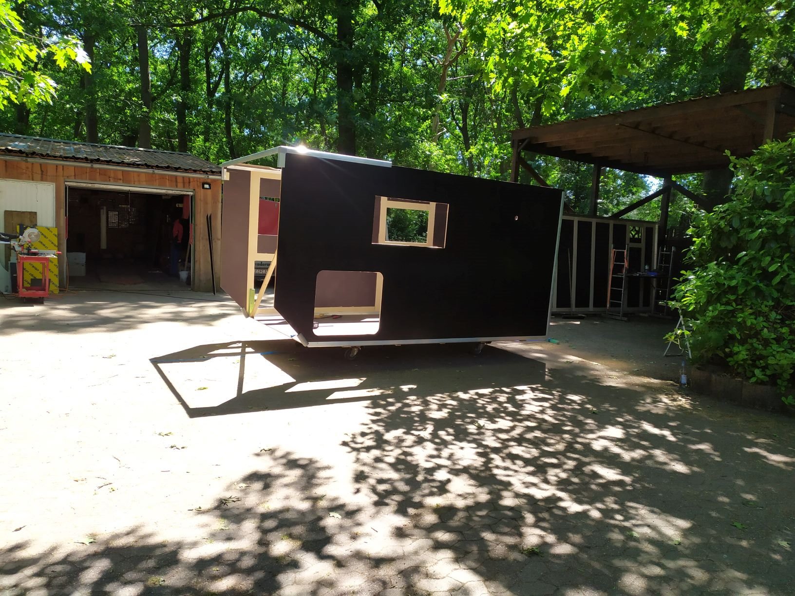

- Tag 3 26.05.2020
Die zweite Wand ist soweit fertig alle Schnittkanten sind zweimal mit Bootslack versiegelt.

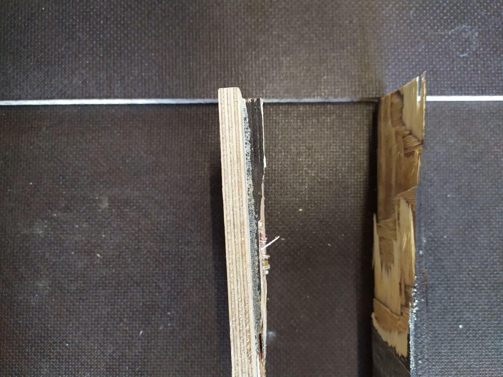

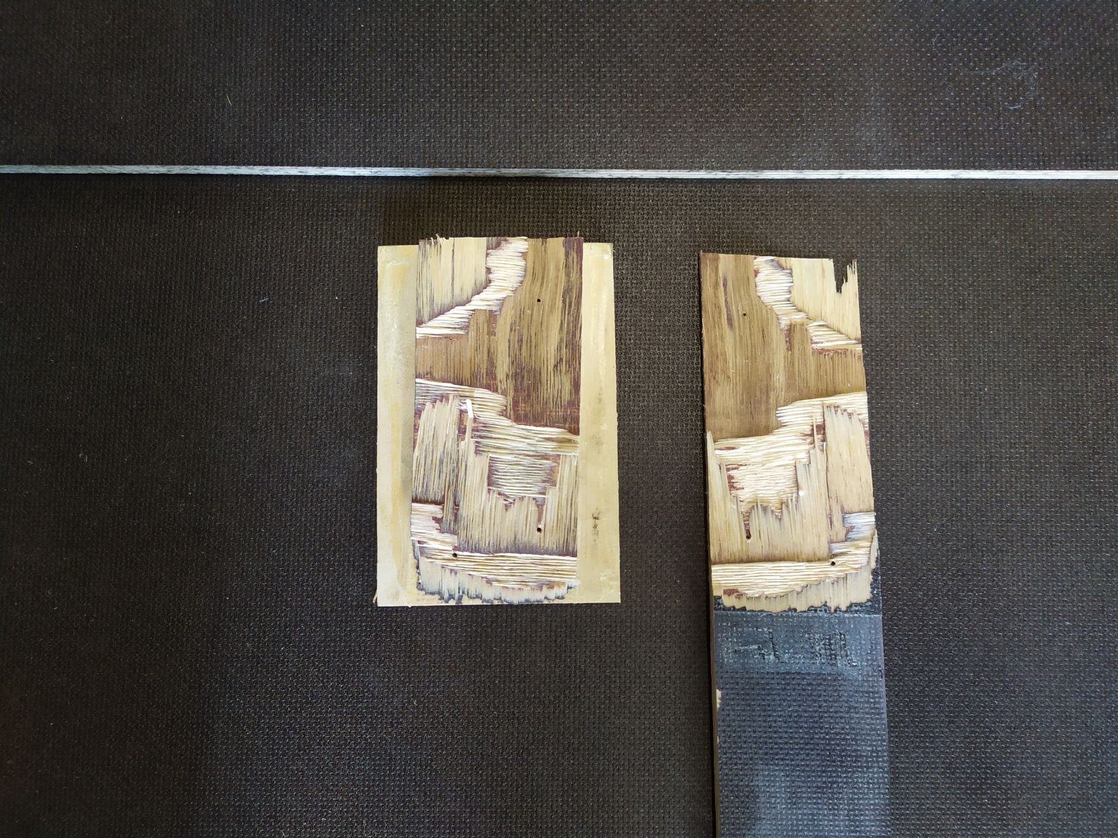

Über Nacht habe ich einen Klebertest gemacht. Siebdruck mit Aceton gereinigt, mit 80er Korn leicht angeschliffen und erneut mit Aceton gereinigt. Dann mit beidseitig flächendeckend dünn eingestrichenem Soudal PU- Leim verklebt. Mit vier Spaxschrauben gespannt. Am nächsten Morgen die Schrauben raus und es waren 45KG Zug nötig bis die Siebdruckplatte aufgegeben hat. Die Klebung hält jedenfalls.
Morgen geht es mit Boden und Dach weiter

cruise-the-planet
Beiträge: 539
Registriert: 2018-03-01 17:36:02
Re: Los geht’s Kabinenbau in Siebdruck
#16 Beitrag von cruise-the-planet » 2020-05-26 23:55:05
Hallo Frank
Welche Fläche hat 45kg gehalten? Also wieviele cm2 ungefähr...
Lg
Lukas
FRM
Beiträge: 374
Registriert: 2019-03-10 21:02:26
Wohnort: 47661
#17 Beitrag von FRM » 2020-05-27 6:42:29
Hallo Lucas,
geklebte Fläche ca. 15x7cm 105cm².
Gezogen habe ich dann an der Kante, Abstand zur Klebung etwa 30cm.
Es Handelt sich bei meinen Siebdruckplatten um welche aus Finnland.
Gruß Frank

Die "Abrisskanten" sehen ja aus wie geschnitten! Sind die so sauber und gerade herausgerissen??

FRM hat geschrieben: ↑
2020-05-27 6:42:29
Hallo Lucas,
Gruß Frank
hast Du einen Produktnamen zum Kleber - gibt ja meist extrem viele und wenn will man ja auch den gleichen nehmen.
FRM
Beiträge: 374
Wohnort: 47661
#20 Beitrag von FRM » 2020-05-27 19:17:37
MatzeD hat geschrieben: ↑
2020-05-27 6:43:08
Matze
Hi Matze,
ich weiß nicht genau was Du meinst. Ich habe das länger Stück Siebdruckplatte auf das breitere kürzere Stück Multiplex geklebt. Dann habe ich das breite Stück Multipelx in den Schraubstock gespannt, Siebdruckplatte oben. Jetzt habe ich am Ende der Siebdruckplatte mit einem kleinen Flaschenzug und einer Zugwaage dazwischen, nach oben gezogen und bei ca. 45 KG sind die beiden Platten auseinander gerissen. Den weißen Strich den man sieht war einfach nur eine Markierung. Beantwortet das Deine Frage?

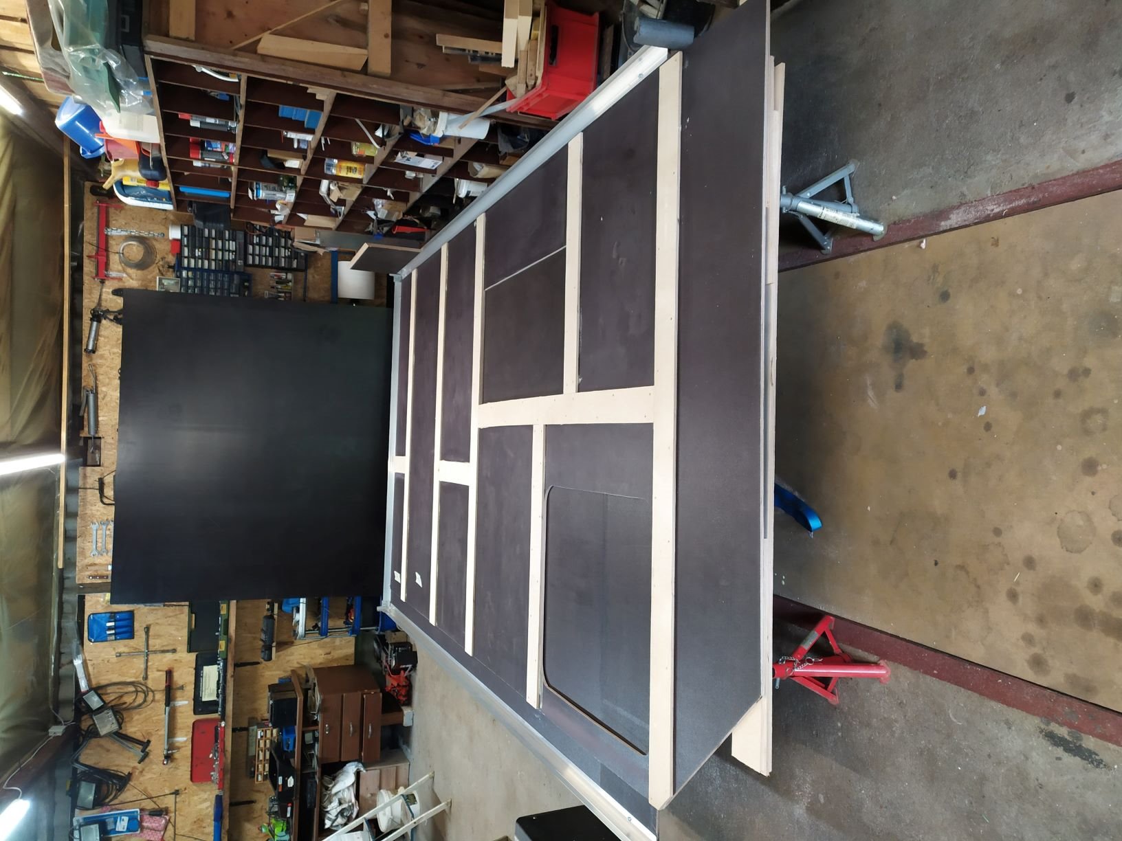

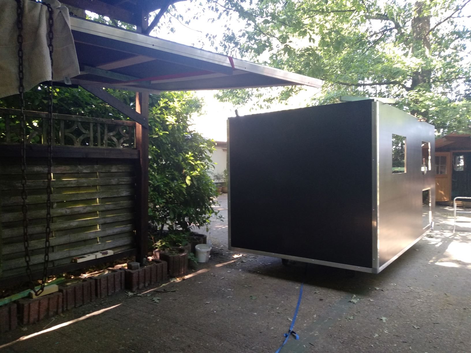

- Tag 4 28.05.2020
Das Dach und die Vordere Kabinenwand sind auch soweit fertig. Im Dach ist erst ein Ausschnitt für die kleine Luke über der Dusche im Eingangsbereich. Wird eine Schiffsluke mit Kunststoffrahmen. Schwitzwasser über der Dusche sollte kein Problem werden.
Welche größere Luke über den Tisch und Teile des Betts kommt weiß ich leider immer noch nicht. Je mehr ich lese desto weniger weiß ich. Sollte nicht so hoch aufbauen und nicht über 500€ kosten im besten Fall. Tipps sind herzlich willkommen, gerne auch gebraucht.
Der Plan für über Pfingsten ist das die Kabine am Montag bis auf die Rückwand soweit zusammengesetzt ist.

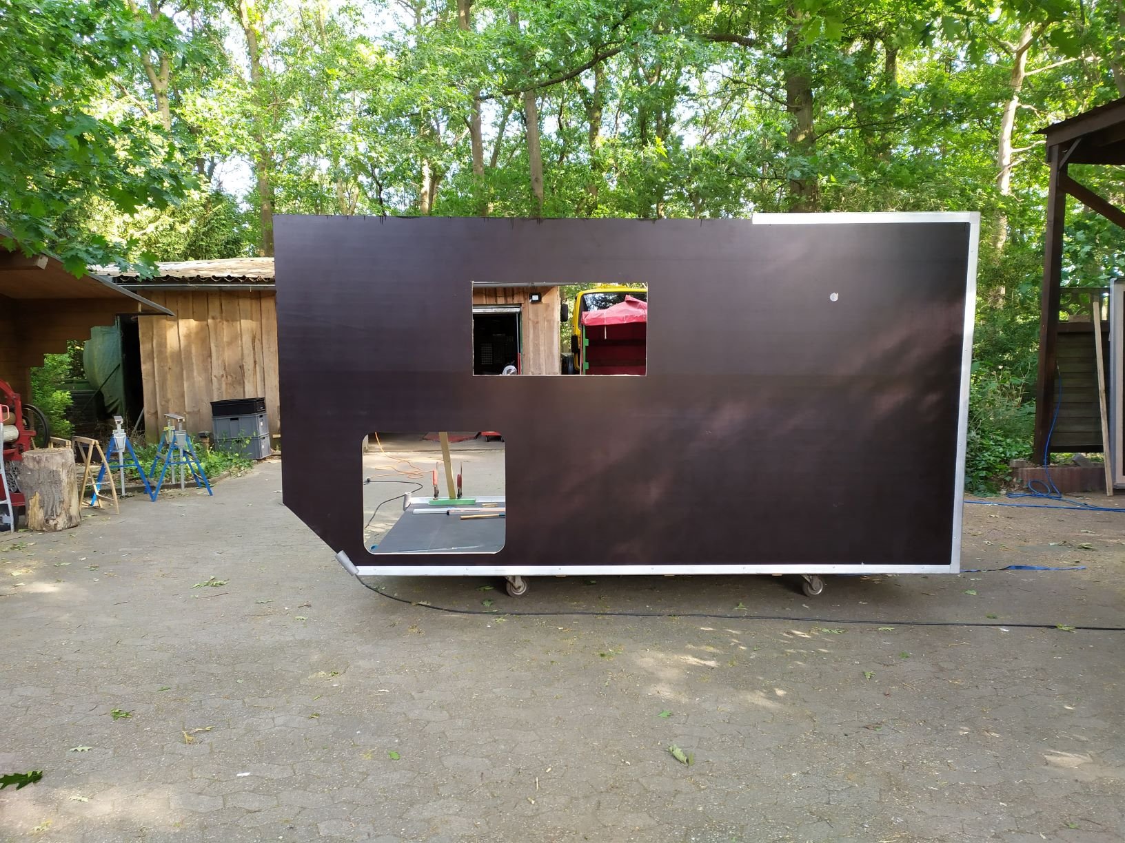

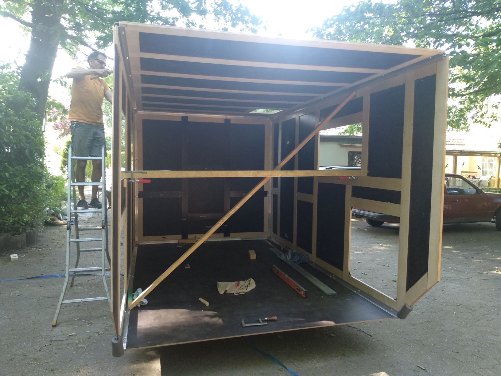

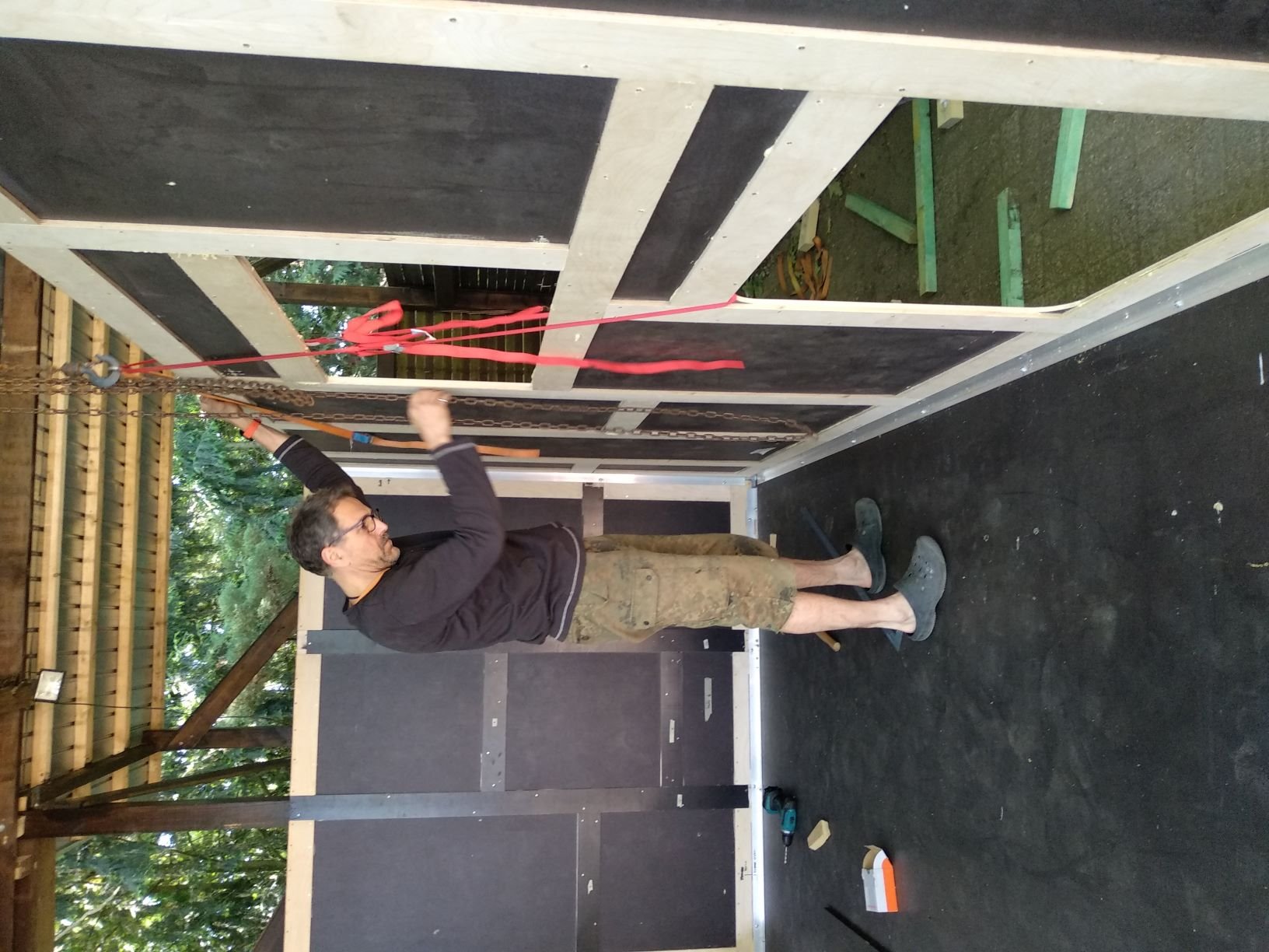

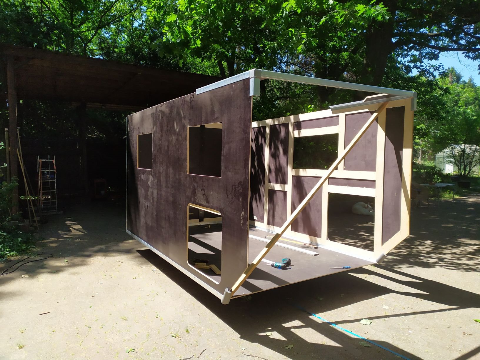

- Tag 5 29.05.2020
Heute habe ich angefangen die Aluprofile zuzuschneiden. Die Profile für den Boden und das Dach sind fertig, morgen werden die Löcher gebohrt. Da die Profile doch strammer als erwartet sitzen habe ich jeweils an den Innenseiten der Platten mit der Oberfräse die Kanten gebrochen (45° Fase). Das soll den Zusammenbau erleichtern. Deshalb muss ich auch nochmal mit dem Bootslack über die Kanten.

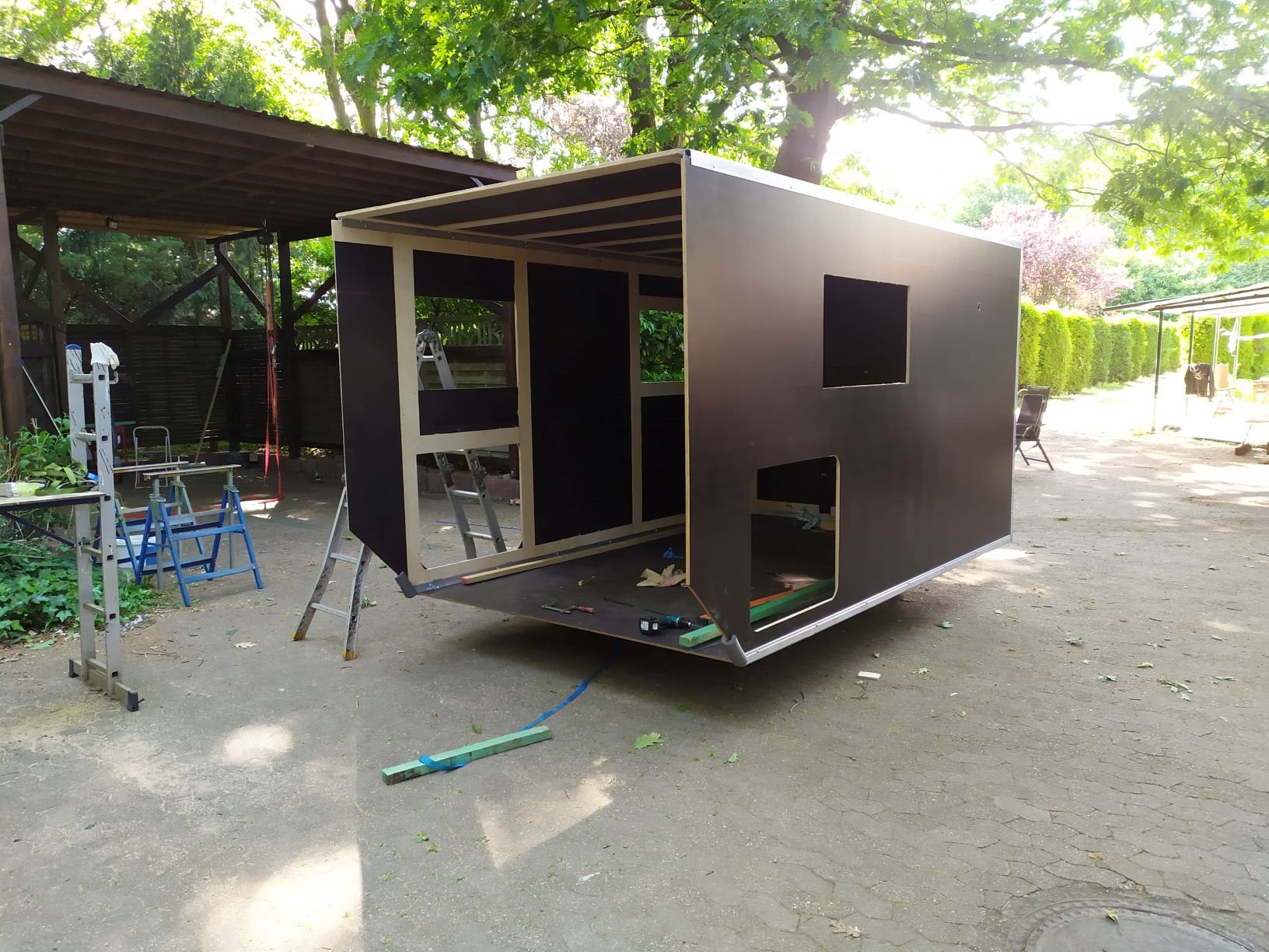

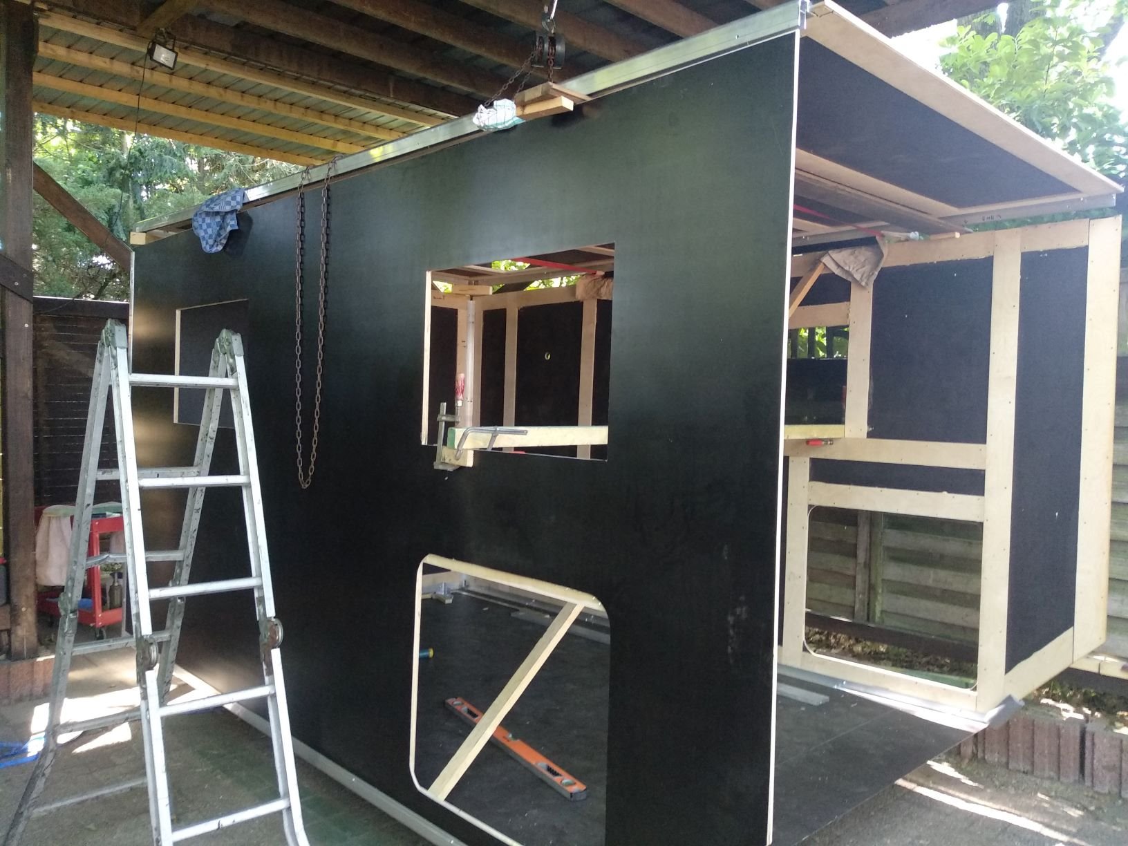

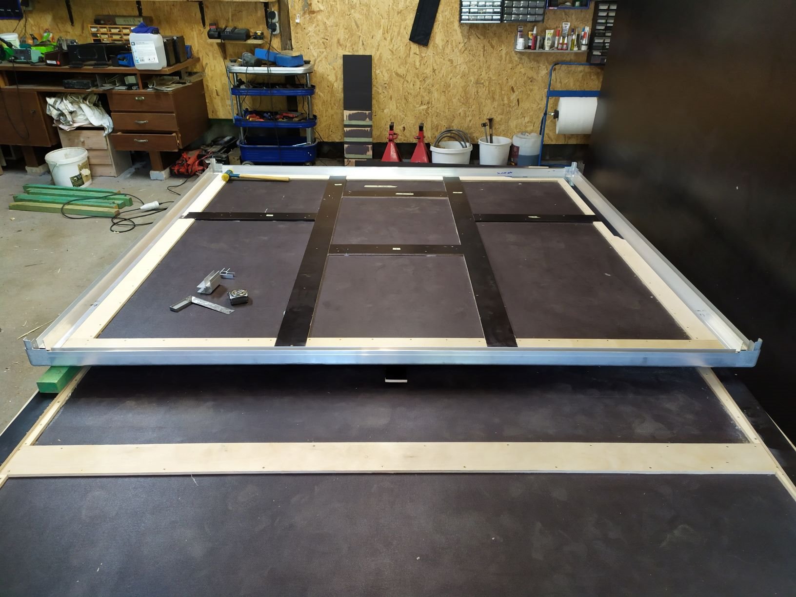

- Tag 6 30.05.2020
Heute habe ich alle Profile geschnitten, gebohrt und soweit möglich an den Wänden montiert. Morgen werden die Ersten Wände gestellt.

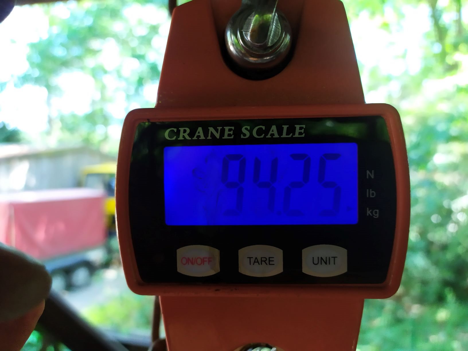

Außerdem habe ich heute die Dachplatte inkl. Profilen, Schrauben usw. gewogen und ich konnte es kaum glauben. Beim gerechneten Gewicht kam ich auf 97Kg, gewogen auf 94,25Kg, also scheint meine Kalkulation zum Gewicht ganz gut zu passen.
Leider habe ich erst zum Schluss gesehen, dass ich es mit Gummihammer bei der Montage der Profile ein wenig übertrieben habe und mir die ein oder andere Beule ins Profil gehauen habe. Sieht man nur bei Gegenlicht, noch nicht fertig und schon die ersten Kampfspuren, naja das werden nicht die letzten sein. Ab jetzt wird mit Spangurten gezogen und nicht mehr mit dem Hammer gerichtet.
TRM 2000

#26 Beitrag von FRM » 2020-05-31 20:38:53
- Tag 7 31.05.2020
Heute war der erste Tag an dem es nicht so voran ging wie ich es mir vorstellt habe. Ich dachte da alle Wände soweit vorbereitet sind, bekomme ich die Ruckzuck zusammengesteckt. Am Ende des Tages sind die Vordere und die Rechte Kabinenwand verklebt und verschraubt. Alles hat dann schlussendlich gepasst und steht Rechtwinklig zueinander. Die Profile sind so stramm und die großen Wände lassen sich nicht wirklich gut ausrichten. Zudem war es heute auch noch sehr windig. Morgen geht es weiter mit der linken Seite und dann kommen zur Stabilisation an jede Wand ein deckenhohes Wandteil, die das Dach noch mit abfangen sollen.

#29 Beitrag von FRM » 2020-06-01 20:04:04
- Tag 8 01.06.2020
Dafür das es gestern nicht so von der Hand ging, ging es heute umso besser voran. Geplant war es die zweite Seite zu montieren am Ende ist die zweite Seite und das Dach kompl. montiert. Während des Baus der einzelnen Wände war ich schon ein wenig unsicher ob dann bei der Endmontage tatsächlich alles wie geplant zusammenpasst. Ich konnte es selber kaum glauben es passt alles zusammen ohne dass ich irgendwo nacharbeiten musste. Einzig die Kanten habe ich alle nachträglich angefast und nochmals versiegelt damit sie besser in die Profile gleiten.
