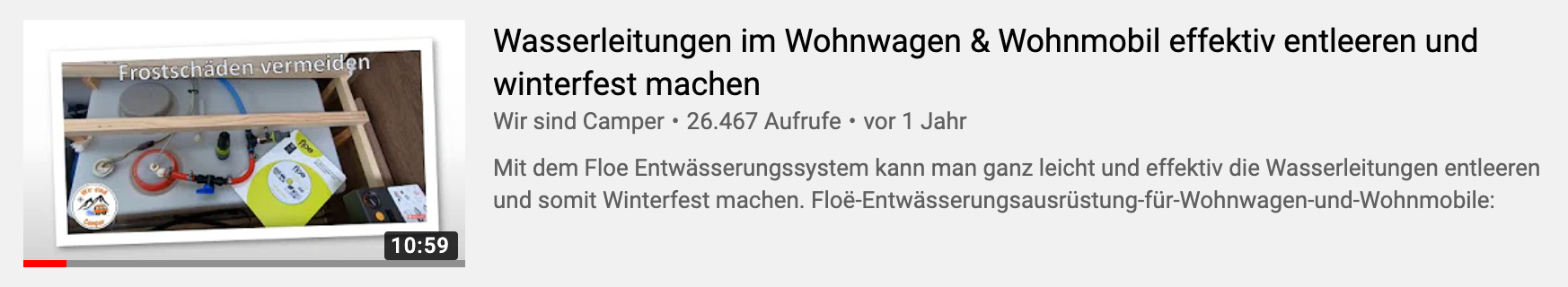

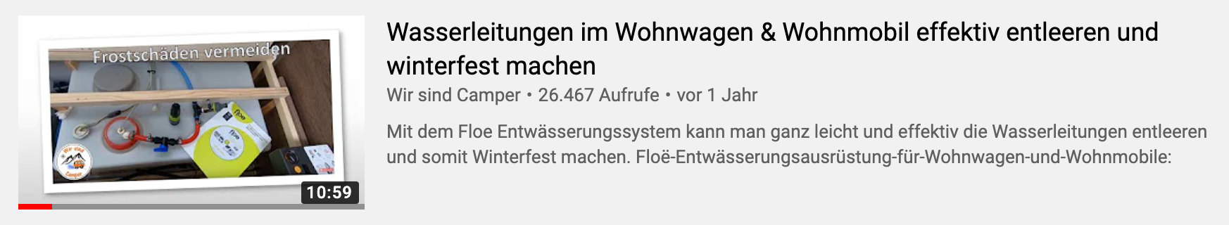

Ah, jetzt habe ich selber noch etwas zum Thema Druckluft gefunden:
https://youtu.be/L4fnXtsAjTA
Ein System was sie Floe nennt. Ist aber im Prinzip auch nur ein simpler Zusatzanschluss, der es erlaubt Druck im System aufzubauen, um das Restwasser raus zu pressen.

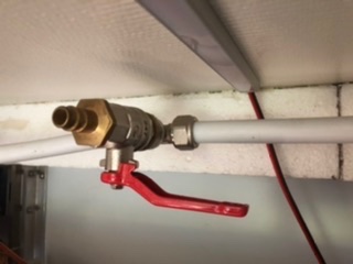

Bei uns sitzt der Hahn zwischendrin. Nach der Pumpe und Filter und vorm Boiler. Wenn ich den Hahn öffne, läuft das Wasser aus dem Boiler, Ausgleichsbehälter und den Leitungen. Aus'm Tank eben nicht, weil da die Pumpe dazwischen ist. Um das eventuell verunreinigte Wasser aus'm Tank über den Hahn ablaufen zu lassen, muss ich die Pumpe einschalten und die Leitungen würden (zum Teil) wieder befüllt werden.
Zwecks der Isolierung, da würdest du doch nur ein Loch von max. 13mm in den Kofferboden bohren müssen, um ein Stück Schlauch oder Rohr durchzuführen.

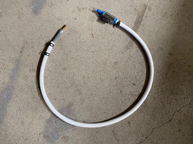

Am höchsten Punkt des Systems haben wir einen Druckluftanschluss installiert

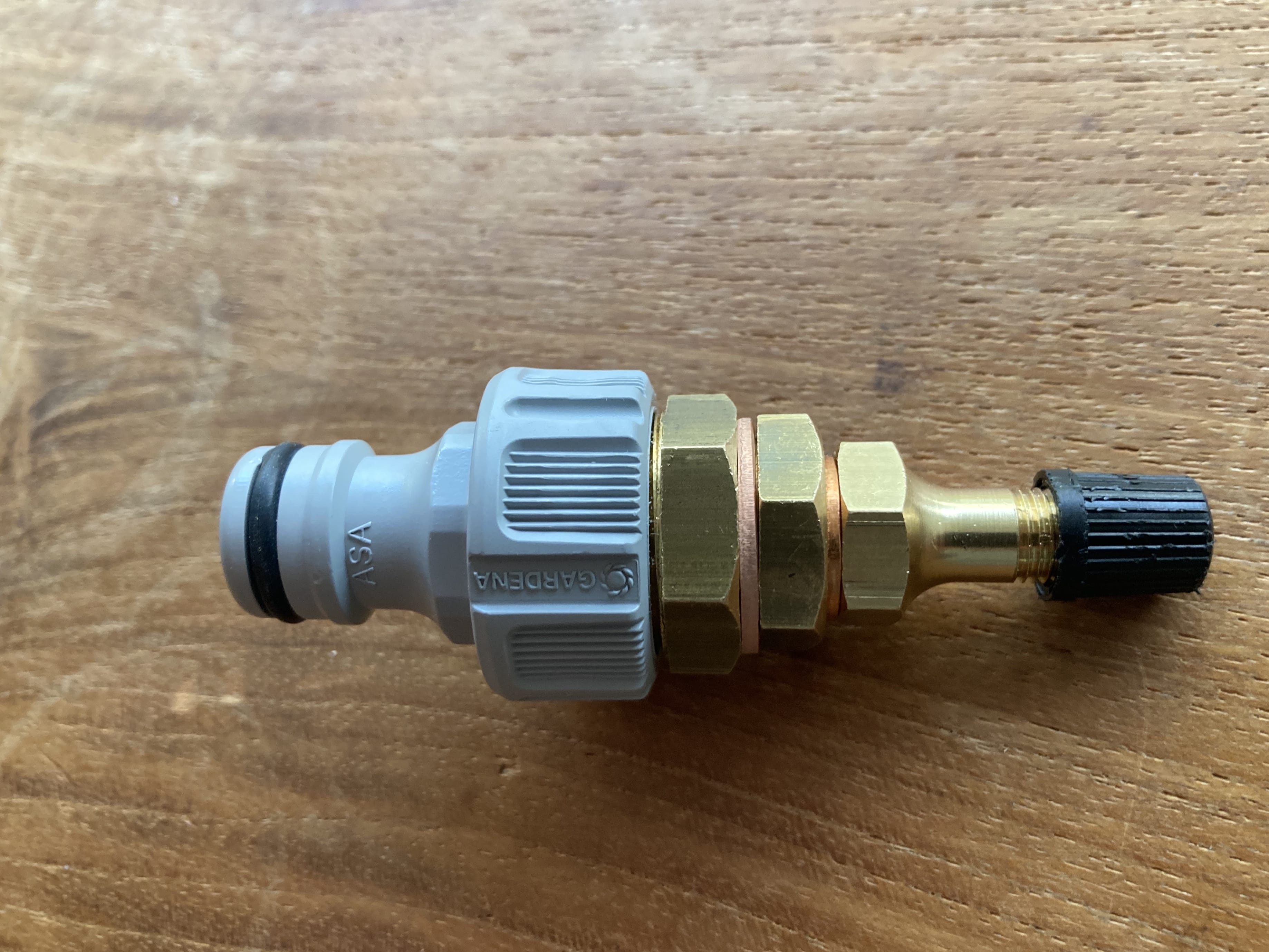

Re: Entwässerung für Überwinterung: wie habt ihr das gelöst?
1x Autoventiel G 1/8 inch, Vg8 AGR
1x G 1/8 - G 3/8
1x G 3/8 - G 1/2
1 Gardena male
Andocken an die abgehende Leitung und kurz ausblasen mit die Handpumpe von Fahrrad.
1x G 1/8 - G 3/8
1x G 3/8 - G 1/2
1 Gardena male
