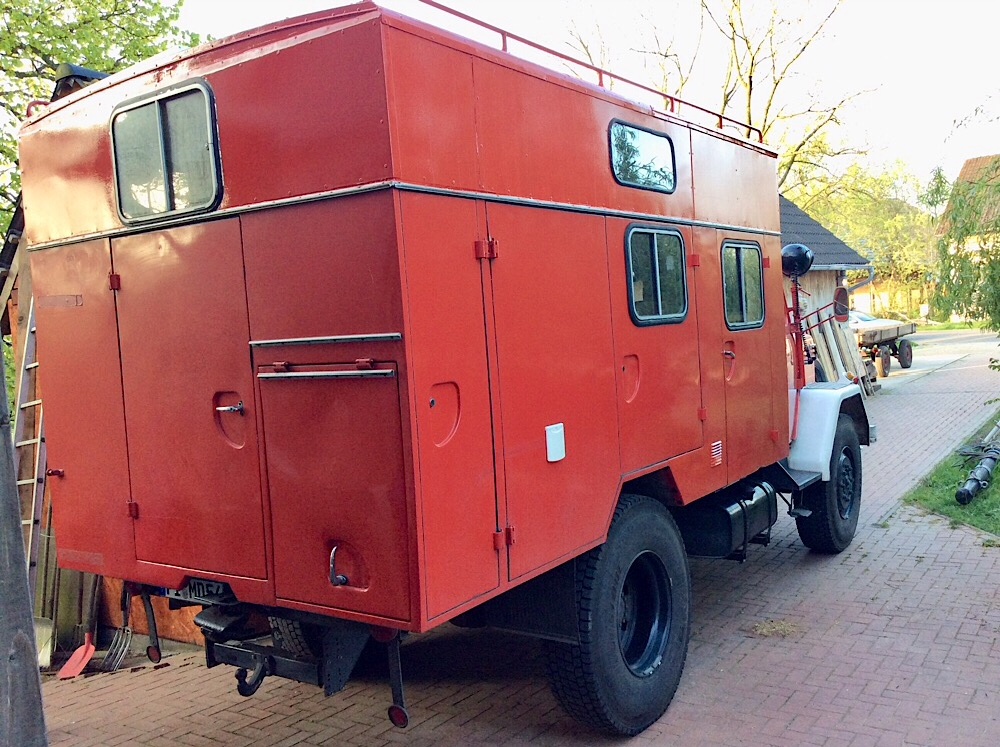

Da ich für unseren Laster keine Halle zum lackieren finde
muss der diesmal gerollt werden.
Nun möchte ich gerne wissen welche Rolle dafür am besten geeignet ist.
Ich kannte mal ne Bootsbauerin die ihren alten lp gerollt hatte.
Leider weiß ich nicht mehr wo die wohnt und ne Nummer hab ich auch nicht mehr.
Aber die hatte einen bestimmten Lack und eine ganz spezielle farbrolle.und das sah sowas von gut aus,wie mit ner lackierpistole.
Vielleicht hat jemand von euch eine Ahnung was da wie und womit am besten geht
Danke schon mal
Arne

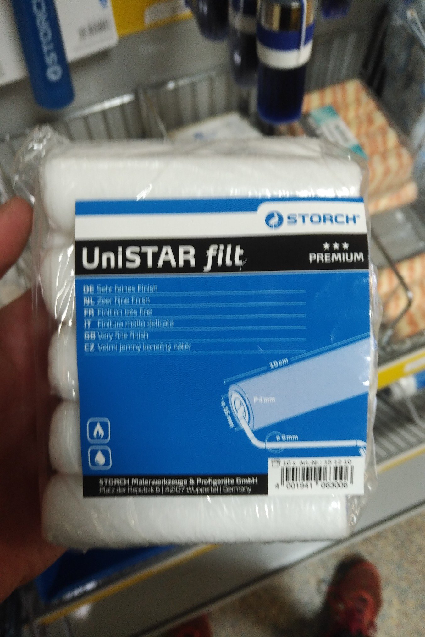

Ich habe meinen Kat die Tage ja aufgehübscht.
Verwendet hatte ich einen seidenglänzenden 2K PUR HS Lack von Mipa.
Anfangs hatte ich Schaumstoffwalzen. Die haben sich aufgelöst.
Bin dann umgestiegen auf folgende:
(Habe vorhin extra für Dich ein Foto im Farbenhandel gemacht :P )

Weickenm hat geschrieben:
2020-05-19 23:55:04
Servus Arne,
