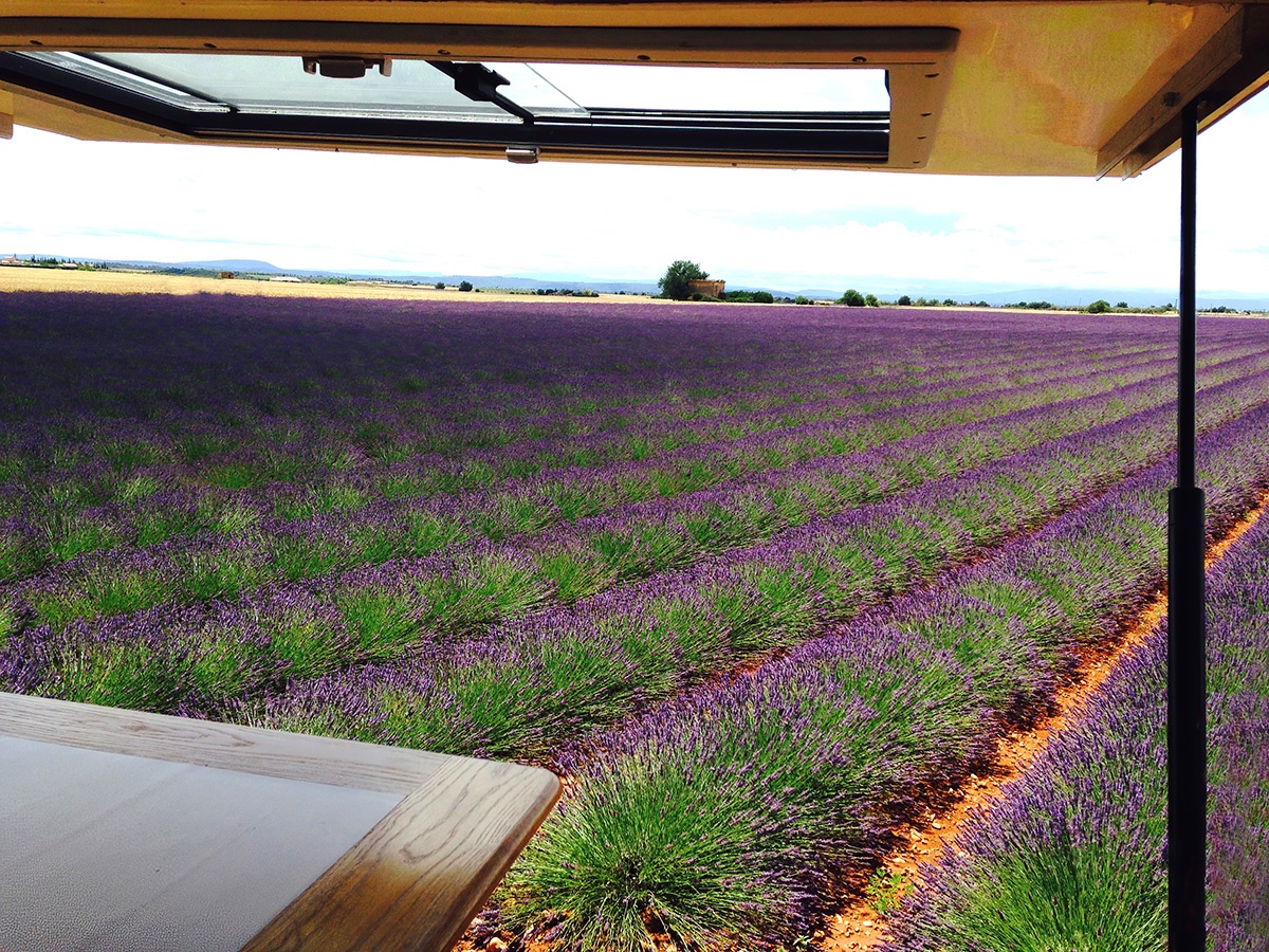

Wir haben eine solche Panoramaklappe, sind seit vielen Jahren sehr zufrieden damit, benutzen sie genau wie alles andere wenn wir unterwegs sind. Technisch haben wir bis heute keine Probleme, die Klappe ist dicht und fest.Die Frau will unbedingt Panorama Seitenfenster wie bei Bimobil.

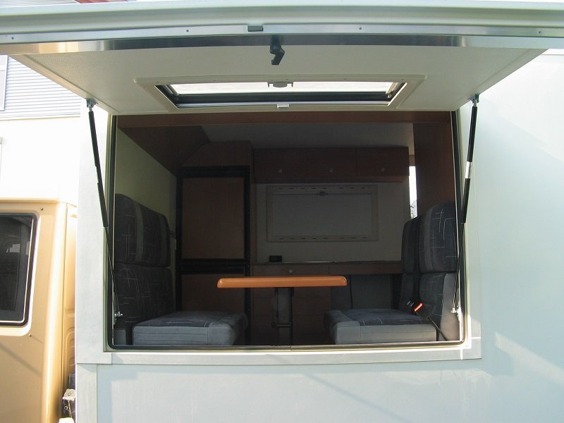

Re: Panorama Seitenfenster
Servus Mastino ,
bei einem Neubau wäre es für mich gar keine Frage , selbstverständlich mit großer Panoramaklappe !
Wir haben schon sehr große Fenster , 100cm x 50cm , aber öffnen die große Klappe wenn immer möglich . Es ist ein Unterschied wie Schiebedach im Auto oder Cabrio fahren . Die Aussicht ist phänomenal und die Durchlüftung am Abend , wenn der erste Wind aufkommt , führt die warme Luft deutlich schneller heraus als das Fenster . Selbst wenn es leicht regnet , kannst du die Klappe öffnen , da sie die Kabine trocken nhält (bei Windstille natürlich) . Du siekst nicht nur die Natur sondern hast das Gefühl drin zu sitzen . Man kann sie nur genießen , wenn man sie hat .

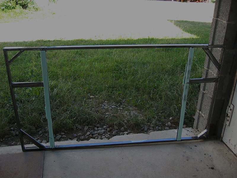

Der Bau ist recht simpel gewesen . Ich habe , jeder Gewichtsberechnung zum Trotz , die üblichen 40x20mm Stahlprofile als Klappen/Fensterrahmen geschweißt , mit Styrodur und Fenster ausgekleidet und ringsherum ein übliches Doppel-Lippenprofil (wie ein H-Profil aussehend) genietet . Wenn das gut eingemessen ist , hält die Klappe alleine durch die Dichtung , zur Sicherheit ist innen als Einbruchsicherung ein einfacher Schieberiegel beidseits . Bedingt durch meine mäßigen Schweißkünste ist das Teil durch 3mm Stahlprofile etwas schwerer ausgefallen und braucht 2x 700N Gasdruckfedern . Wenn die richtig eingebaut werden , schließen sie über den Totpunkt hinaus und halten die Klappe sicher zu . Als zusätzlich Sicherheit habe ich im Rahmen unten zwei Längsnute eingefräst , in die die Lippendichtungen "einrasten" - hält bombenfest und ist natürlich dicht . Bedingt durch das gewaltige Gewicht habe ich kein Klavierband nehmen können sondern 4 kräftige Einzelscharniere , die jeweils mit 6 Stahlnieten in Rahmen und Klappe fixiert sind . Die Ausrichtung in 3 Ebenen war fast die größte Herausforderung , da sich die Stahlklappe beim Schweißen doch um das eine oder andere Millimeter verzogen hatte...
Gönne Deiner Frau das Panorama ! Das Lächeln , wenn sie raus schaut ist die Arbeit leicht wert
viel Spaß
zum Anfixen ein paar Bilder
das erste zeigt die geschweißte Klappenkonstruktion (im Stadel )
viel Spaß

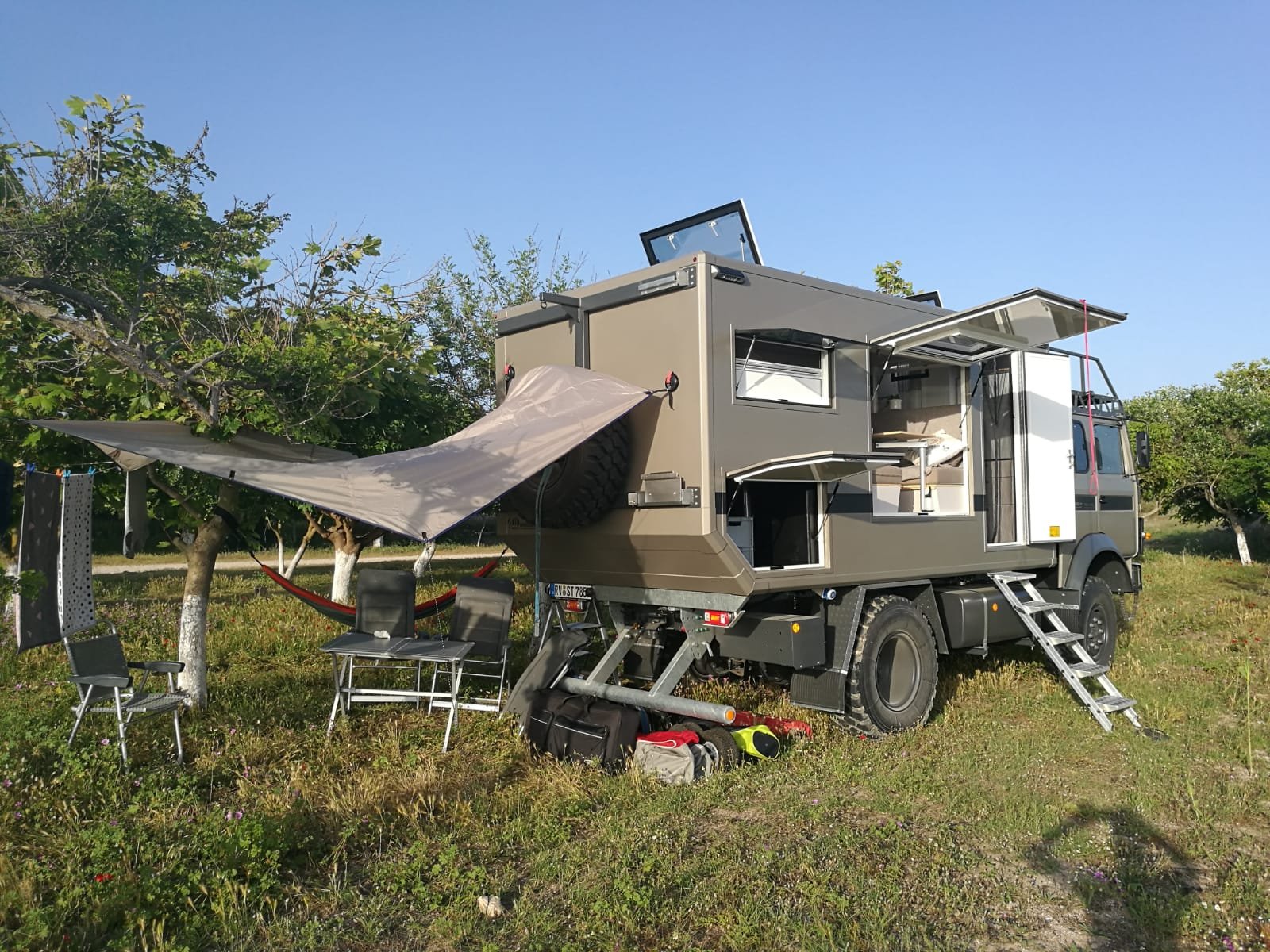

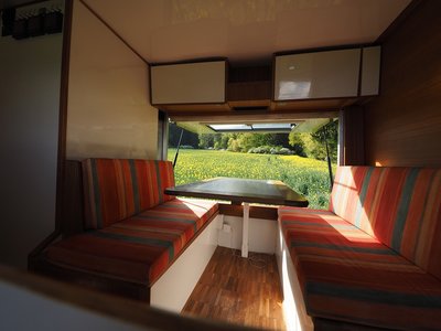

Bei der Planung war ich noch etwas skeptisch. Die Panoramaklappe ist aber eine absolute Bereicherung, die wir nicht mehr missen möchten, für viele Gäste das Highlight schlechthin. Im Sommer und hochstehender Sonne bietet die Klappe Schatten, die Luft in 1,5 - 2 m Höhe ist spürbar bewegter als am Boden und der Luftdurchsatz ist zu allen Tages- und Nachtzeiten phänomenal. Wir haben zudem ein Moskitonetz für den Ausschnitt.

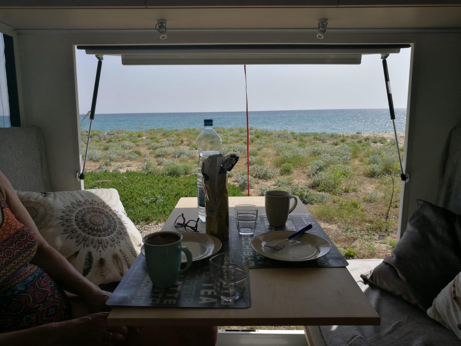

Wir haben von Moser eine große Heckklappe in den Shelter montieren lassen, in die wir noch ein Outbound-Fenster montiert haben. Die Klappe schwenkt ca. 80° nach oben, damit sie auch (und gerade!) bei Regen genutzt werden und sie Luft und Licht rein lässt, der Regen aber über die Klappe nach hinten abläuft.
Wir wollen sie nicht missen.

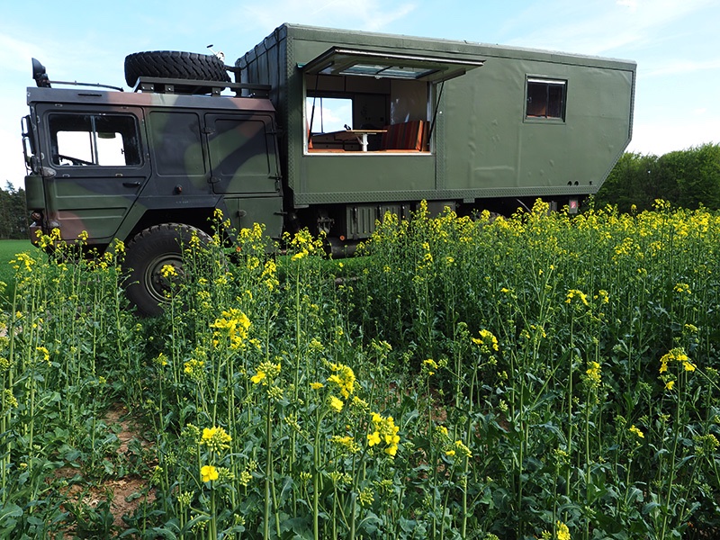

Ich hab erst einmal den Kungkoffer im Netz suchen müssen und bin auf das Bild gestoßen :
download/file.php?id=48236&mode=view
Da würde mir nur die extravagante Version einfallen :
ein kompletter slide-out mit dem Fenster in der Schräge und das gesamte Quadrat darunter mit Fenster ausklappbar .
Der Koffer ist so stabil gebaut , da ist der Ausschnitt doch gar kein Problem . Die Dichtungen bei einem slide-out mit Panoramaklappe sind eine kleine
Herausforderung , aber genau das wäre Grund genug es zu versuchen . Wirkliche Gewichtsprobleme hast Du doch nicht mit Deinem Teil ,
also läßt sich das realisieren .

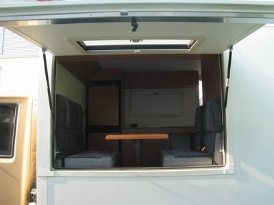

Unsere Klappe misst 135 x 125 cm mit einem Fenster 99 x 40 cm.
Gruß Tom

Hallo Mastino,
ich habe noch ein altes Bild von unserem Ausbau mit 160x120cm gefunden, vielleicht hilft es Dir bei der Entscheidung.
Und hier haben wir den Ausbau beschrieben:
https://cosmotour.de/wohnbereich/
LG Ronald
LG Ronald
