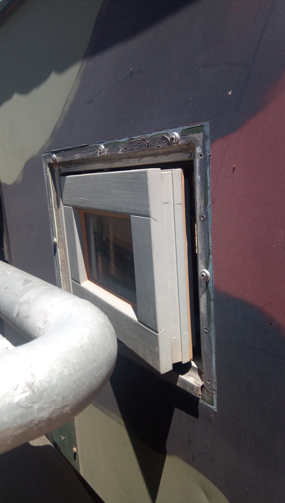

ich habe an meinem FM 2 aus den erwähnten Gründen (Bett vorne,schlafe gerne mit offenem.fenster) eine der Klappen entfernt,genauer die Links oben,dort den inneren Falz weggeschnitten,mir.ein dänisches Fenster seitlich schiebend angeschlagen anfertigen lassen,glas.mit ESG,das dann von innen hinter den äußeren Falz geklebt. unten dann noch eine VA leiste reingesetzt. zum einkleben kannst du durch die vorhandenen Löcher im aussenfalz das Fenster ranziehen.
klappt wunderbar hält dicht ..außer.man vergisst das vor der Fahrt zuzumachen..
eine absolute Verbesserung,sonst war die Bett Ecke dann doch etwas stickig.
Glasfläche ist halt etwas bescheiden... für Licht lohnt das nicht wirklich,sonst schon.das Fenster ist halt im Vergleich zur Größe etwas teuer...ca 200€...

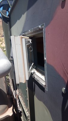

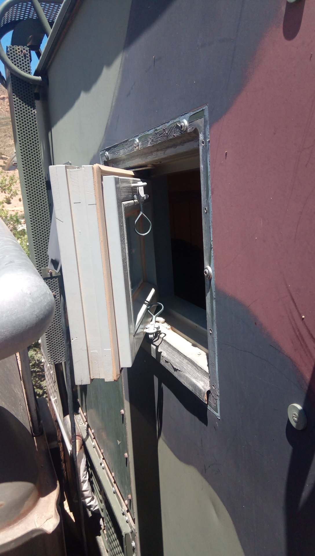

#6 Beitrag von steyermeier » 2020-05-11 15:05:36
so ungefähr?
insgesamt funktioniert das gut,den begrenzenden Faktor beim öffnen sieht man vielleicht...
der untere Anschluss ist halt nicht so schön...da hätte man auch den äußeren Falz abschneiden müssen und dann ein Winkel Blech unter den Fenster Rahmen... warum hab ich das damals eigentlich nicht gemacht? keine Ahnung...so hält den Rahmen geschlitzt und Blech da rein..war auch unterwegs...
bin kein Freund von wassertechnischen Anschlüssen ,die versagen, wenn das Dichtmittel versagt...
die letzten Wochen bei 40 Grad zwangsweise bei tagounite im nix war das Fenster schon sehr hilfreich zum durchlüften..am Schluss hab ich allerdings dann doch auf dem Dach von shelter geschlafen...

Ich habe die hier genommen:
https://produkte.velfac.de/products/18764/18782/19077
Habe aber kein ESG sondern VSG genommen.

solche Holzfenster sind mir viel zu klobig.

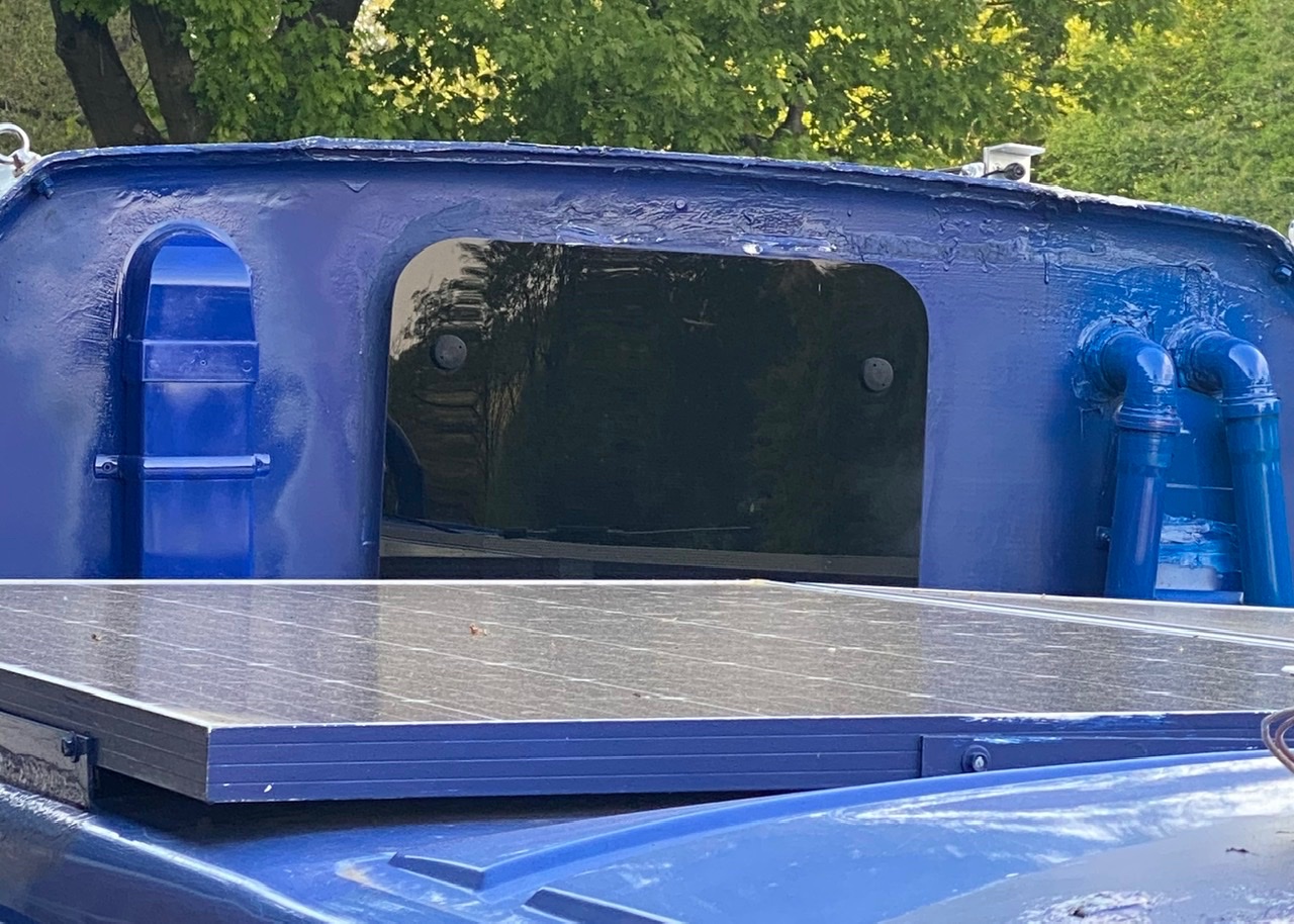

Ich habe 10mm Alu-Flachstäbe in der Dicke einer Polycarbonat-Scheibe ausgefräst.
Dann die originalen Löcher zum Verschrauben verwendet.
Alles mit Silicon eingesetzt.
Der Lichtausschnitt ist so groß, wie das Loch ab Werk.
Einziger Nachteil: Man kann die Scheiben nicht öffnen.

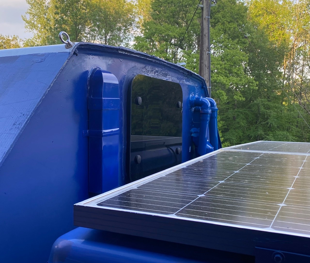

Ich habe kein fester vorne, wir ja eh schnell schmutzig, und dazu die Gedanken mit Ästen usw. Deswegen einfach ein Klappe gebaut, etwa 110*60 cm und öffnet 180 Grad wann es muss. Ist damit gleich unser Notausstieg. Dazu besser isoliert als Glas, auch nicht unwichtig (haben das Bett vorne). Licht kommt genug von Seitenfenster, und hier schreiben auch alle über lüften und weniger über Licht.
Okay ist kein FM2 aber die Frage ging eher um Fenster-vorne als genau FM2, dachte ich so.
