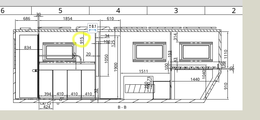

Re: Freiraum über dem Bett
Meine Planung geht von 915mm Oberkante Matratze bis Unterkante Decke aus. Das Maß hat sich aus der sinnvollen Raumhöhe und dem notwendigen Stauraumvolumen so ergeben. Und natrülich der Idee irgenwie noch einigermaßen auf dem Bett zu sitzen.

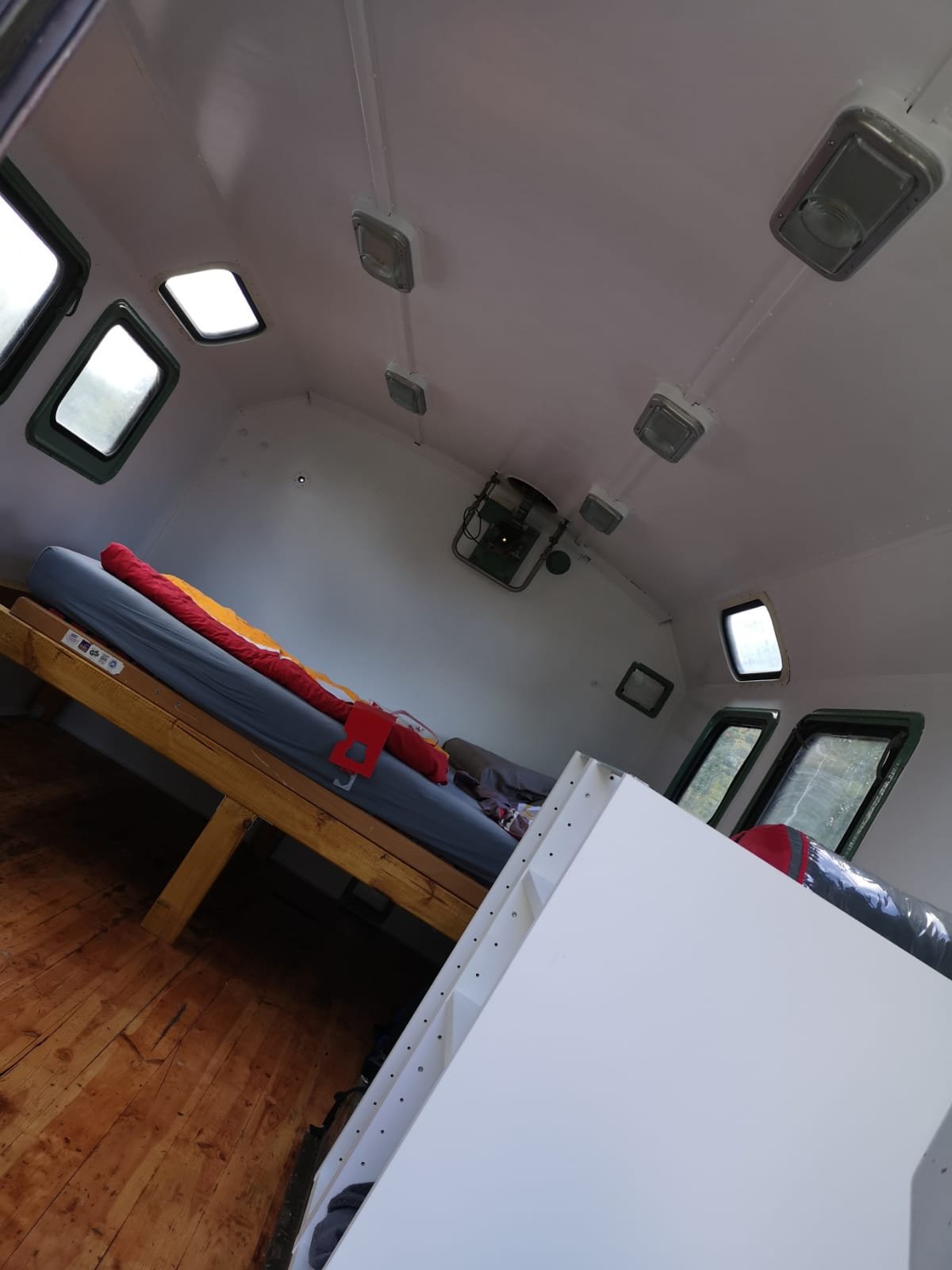

Moin!
Da meine Ex mit 180 genauso groß war, hab' ich sie auf mich setzen lassen und entscheiden lassen wie viel Platz sie braucht. Daraus resultierte eine Höhe überm Bett von 1200mm in der Mitte.
Falls Du/Ihr andere Vorlieben habt wäre ein probater Weg, vor Deiner Holden auf die Knie zu gehen und sie bitten Deine Größe von Knie bis Kopf zu messen.
Solltet ihr jedoch genau Verkehrsfläche im Koffer haben, dass man dafür auf den Boden wechseln kann, erübrigt sich das jedoch. Das Bild ist etwas älter...
Unterm Bett ist genug Stauraum für 6 Kästen Bier, Feldbett, Angelzeug, Campingstühle, 3 Euroboxen, Wasser und Outdoorsachen. Ein Crashpad fürs Bouldern soll da auch noch hin.
Die Höhe die Du überm Bett brauchst wird aber auch von Deinem Beziehungsstatus und Alter abhängen. Ich bin 25 mit Beziehungsstatus Tinder Gold (jaja, Corona, ich weiß...). Ich denke, bei einem 65 jährigen wird der Anteil der Schäferstündchen anders ausfallen...
