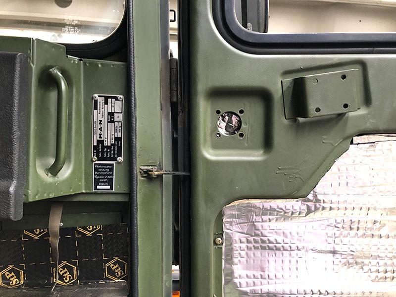

Erbitte wieder mal Hilfe :
wie habt Ihr die Lautsprecherkabel vom ( Neudeutsch ) doorboard ins Führerhaus gelöst ?
Ich plane das Flachbandkabel etwa in Höhe des Türaufstellers mit einem frei stehenden Bogen zu verbauen und hoffe , daß das Kabel die vielen Türbewegungen mit macht . Natürlich wäre der direkte gerade Weg entlang des Türaufstellers die korrekte Art , aber ich befürchte , daß sich das über kurz oder lang dahinter verheddert .
Auf dem Bild unten kommt der Hochtöner in das obere 10x10cm Viereck , die Frequenzweiche in den Schlitz neben dem Hochtöner und der Mitteltöner in die abgebaute Verkleidung .
Oder gibt es Doppelwendel-Leitungen in 2,5qmm ? ich habe überall vergeblich gesucht .
merci
Ralf

KlausU
Beiträge: 1687
Wohnort: Göttingen
Re: 24V BT Radio und Boxen für Kabine
#19 Beitrag von KlausU » 2020-09-04 9:29:03
Moin Ralf,
meinst du so etwas:
https://www.elektromax24.de/Bachmann-Sp ... gKh-PD_BwE
Alternativ statt Doppelwendelleitung eventuell so etwas verwenden:
https://manteca.de/epages/d999c9dd-f4a8 ... ducts/6917
Gibt es in verschiedenen Ausführungen von einigen Anbietern.
Da liegen die Kabel deiner Wahl geschützt und zugentlastet.
Links nur beispielhaft/ keine Vorteile.
Klaus
urologe
Beiträge: 3081
Wohnort: Südostbayern

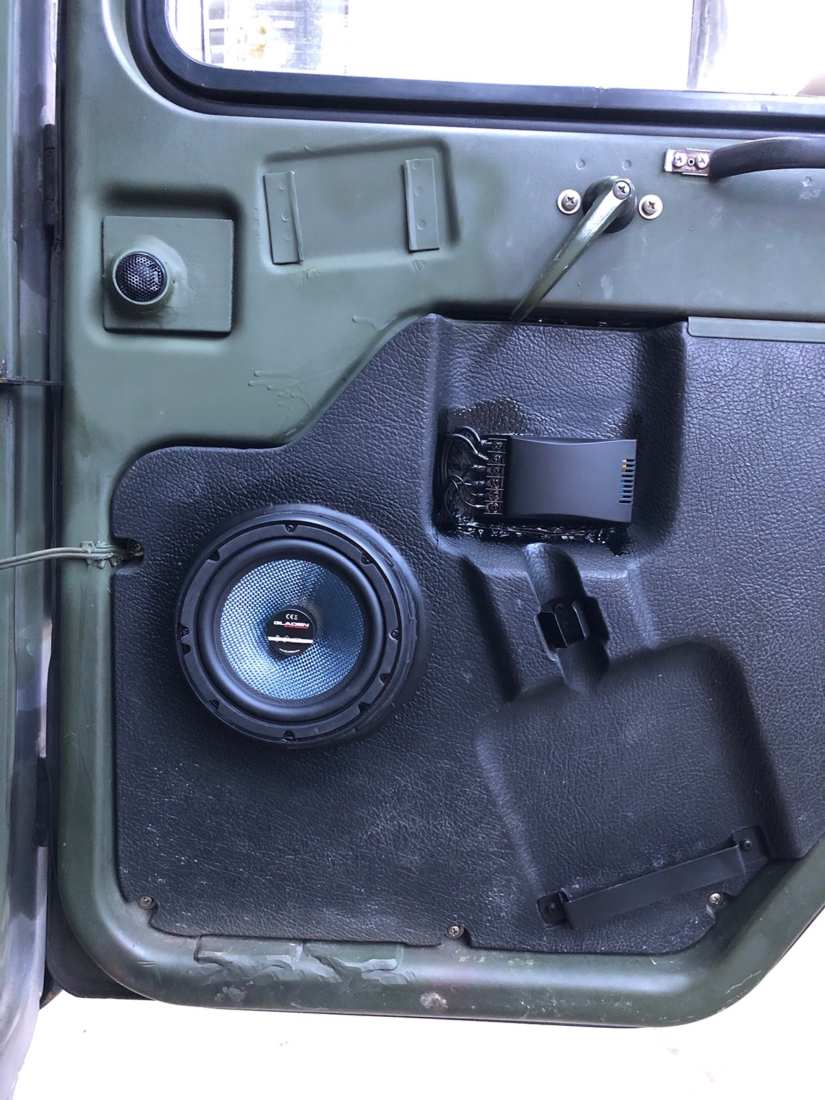

#20 Beitrag von urologe » 2020-10-10 18:56:15
Servus Klaus ,
verflixt , die zweite Lösung von Deinen links wärs gewesen ! Danke für den link !
ich lasse es jetzt mal bei meiner Lösung , bei Problemen weiß ich wie es richtig geht !
Ralf

#21 Beitrag von urologe » 2020-10-10 19:04:43
bei dem Bild fehlt natürlich der schwarze Grill und nur damit keine unberechtigten Klagen kommen : die üblen Lackiernasen sind original ! nicht meine :D
