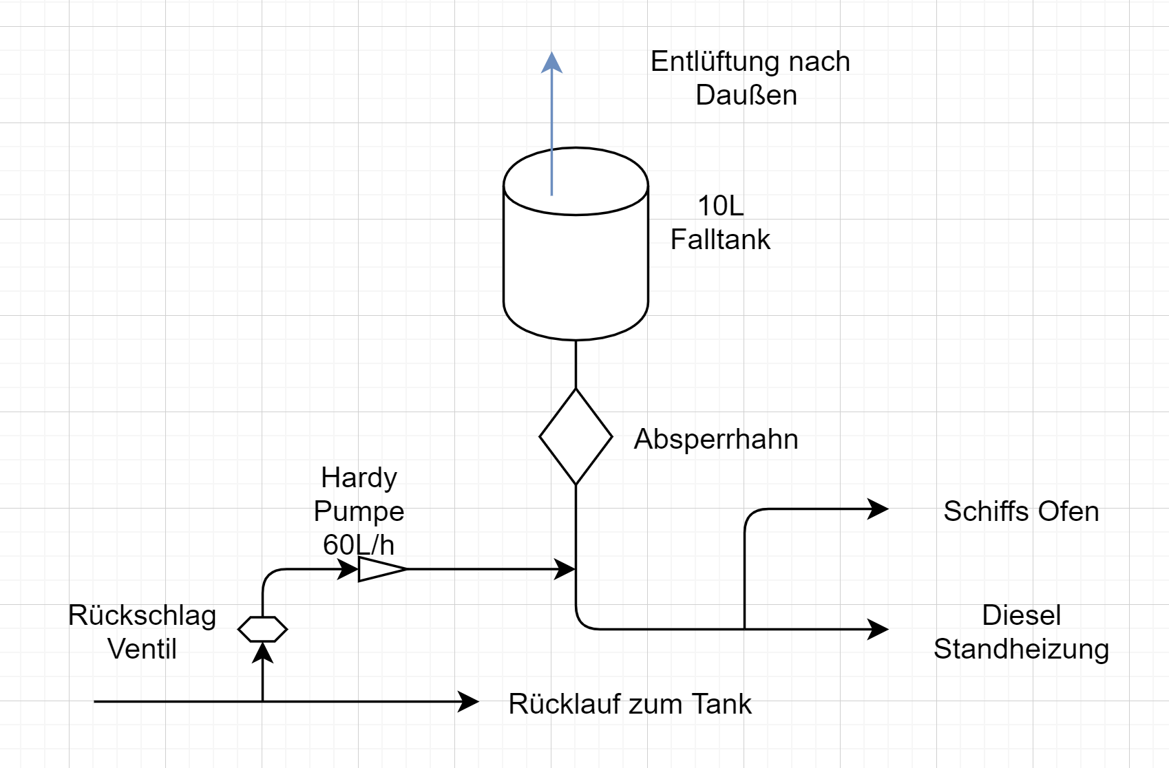

ich möchte in meinem Aufbau einen kleinen "Falltank" 10L unterbringen der den Schiffs-Ofen und auch die "China-Standheizung" Versorgt. Meine Idee dabei ist diesen Tank (von der China Heizung) über die Rücklaufleitung des 300L Tanks mit einer kleinen Pumpe zu befüllen.
Also T-Stück in den Rücklauf, Pumpe -> Tank... Mein Idee war eine Hardy Pumpe zu verbauen, die macht nur 0,13-0,2 Bar, und so könnte ich damit die Heizungen wohl auch direkt Versorgen. Bedeutet aber... von Ansaugung 300L Tank bis Falltank sind es ~2.5m, das würde die Pumpe ja eigentlich nicht schaffen 10mWs = 1Bar -> 2,5mWs = 0,25Bar, Daten der Pumpe 0.13 – 0.20 Bar, 60 - 80L / Stunde. Es gibt die Pumpe auch in größer 60 PS / 100 PS version... :angel:
Ist alles total Abwegig :), grüße Malte

#2 Beitrag von Uwe » 2020-05-09 7:54:07
Hallo Malte,
wenn die Standzeiten nicht zu lang werden, könntest Du nach Magirus-Manier den Falltank einfach in den Rücklauf einschleifen. Ganz ohne zusätzliche Pumpe.

Dafür müsste der Rücklauf aber doch im Fahrzeugtank oben enden und kein Steigrohr besitzen. Sonst bekommt der Falltank ja keine Luft oder? Dazu wird im Winter die Standzeit schon öfter länger wie 7 Tage sein...

Kannst du den Füllstand des Falltanks überwachen? In dem Fall würde ich eher eine kräftige Pumpe nehmen, z.B. viele Bohrmaschinenpumpen sind für Diesel (nicht Benzin) geeignet. So könntest du den Falltank innerhalb sehr kurzer Zeit füllen und dann ist wieder Ruhe. Ich bin kein Freund von ständig mitlaufenden Pumpen.

1. mag die Standheizung Überdruck?
2. wie verhindert du, dass der Tank überläuft?
Hallo Malte,
häng den Schiffsölofen einfach direkt an die Hardiepumpe.
Der Tank ist in meinen Augen überflüssig wie ein Kropf.

Falls du dennoch an deiner angedachten Lösung festhalten möchtest:
Eine Hardiepumpe ist als Membranpumpe prinzipbedingt nicht für diese Förderhöhe geeignet.
Nimm einfach eine Zahnradpumpe.
Die gibt es in verschiedenen Leistungsklassen.
Du solltest an einer sicheren Abschalteinrichtung oder einem Überlauf nicht sparen.
Irgendwann passiert es nämlich garantiert, du bist abgelenkt und die brühe läuft über.

Gilt zu klären, wenn sie so funktioniert kann das eventuell ja schon problematisch werden :angel:, aber im Rücklauf gibt es vielleicht auch Überdruck wenn der Motor läuft?
Ulf H hat geschrieben:
2020-05-09 13:01:48
Endschalter, Timer, Volumenstrom, Druckschalter... Überlaufschalter noch keine Ahnung... Habe mal ne Hardi Pumpe Bestellt und teste mal wie sich das so verhält, denn das system muss ich ja so ähnlich eh aufbauen... der Tank wäre dann ja auch recht easy nach zu rüsten.

... ich würde mich nicht darauf verlassen, dass irgendwas die Pumpe rechtzeitig abschaltet ... sondern einen ausreichend dimensionierten Rücklauf zum Haupttank verbauen ...

Eigentlich eine gute Idee, weil einfach und ausfallsicher. Aber der TE will doch länger als eine Woche stehen ohne den Motor zum Füllen des Rücklauftanks anzuwerfen - hatte ich jedenfalls so verstanden? Dann wird das ein ziemlich großer Tank, ich schätze mal so ab 150 Liter aufwärts ... :huh:

Geht die Rücklaufleitung Im Fahrzeugtank bis fast zum Tankboden?
Dann könnte evtl der Diesel sich den Weg des kleineren Widerstandes suchen und aus der Entlüftung des Heizungstanks austreten.
Rücklaufleitung im Tank kürzen oder oben ein Loch rein damit der Diesel unter der Tankoberkante
rein läuft.
Rücklaufleitung bis zum Boden braucht es aber u U bei 2- Tank - Betrieb.

Aktuell geht das Rücklaufrohr recht weit runter in den Tank... Wir wollen ja einen Falltank, wenn ich da einen Tank in die Rücklaufleitung baue, der Tank dann innen liegt, Pumpe ich mir ja auch die Kabine bei einer Leckage voll. Dazu eben die Problematik, wo her die Luft bei tiefem Rohr. Alles recht Aufwendig... na schauen wir mal.

Ich habe für meinen Schiffsölofen einen 7,5 Liter Falltank in der Kabine verbaut.
Befüllt wird er über eine Universal-Kraftstoffpumpe aus dem Fahrzeugtank über ein separates Tauchrohr, das dauert ca. 1 Minute wenn er ganz leer ist. Zur Sicherheit schalte ich die Pumpe über 2 Schalter, die beide eingeschaltet sein müssen,damit sie anläuft.
Überlauf habe ich keinen, man muss halt die eine Minute dabei bleiben und die Pumpe rechtzeitig abstellen.
Alternativ kann ich den Falltank auch aus einem Kanister mit einem Handpumpball befüllen.

@tomsn ... eine überwachungspflichtige Lösung ist eine zu gute Einladung für Murphy, als dass er nicht über kurz oder lang kommen täte ... aber im Zweifelsfall kann man auch den Tankdeckel während der Fahrt offenlassen und so die Bude wunderbar eindieseln ...

geht weniger um 24/7 betrieb sondern um das anschmeißen abends / morgens wenn ich bei Freunden auf dem Hof in Schweden stehe. Für das Szenario finde ich den Rücklauftank nicht so schön, wobei ich keine Ahnung habe wie viel Diesel da zurückläuft/min. Ich finde den Gedanken mit dem Zwischentank für die Heizung aber nicht schlecht und hätte die Pumpe im Tastbetrieb laufen lasen ( also keine Schalter, ich muss schon dabei stehen und Knopf drücken), kann man dann ja kombinieren mit einem Timer oder Endschalter. Das macht aber ja nur Sinn wenn der Tank in ~1-2min gefüllt ist. Damit fällt die Hary Pumpe raus, und damit auch die vorteile ohne Zwischentank arbeiten zu können ohne eine weitere Pumpe... Wie immer alles ein Kompromiss :D...
Bei dem Rücklauftank müsste man ja nicht mal ein neues Rohr verbauen, eine Bohrung oben in das tiefer gehende Rohr im Haupttank und der Rücklauftank könnte Luft ziehen... :angel:
