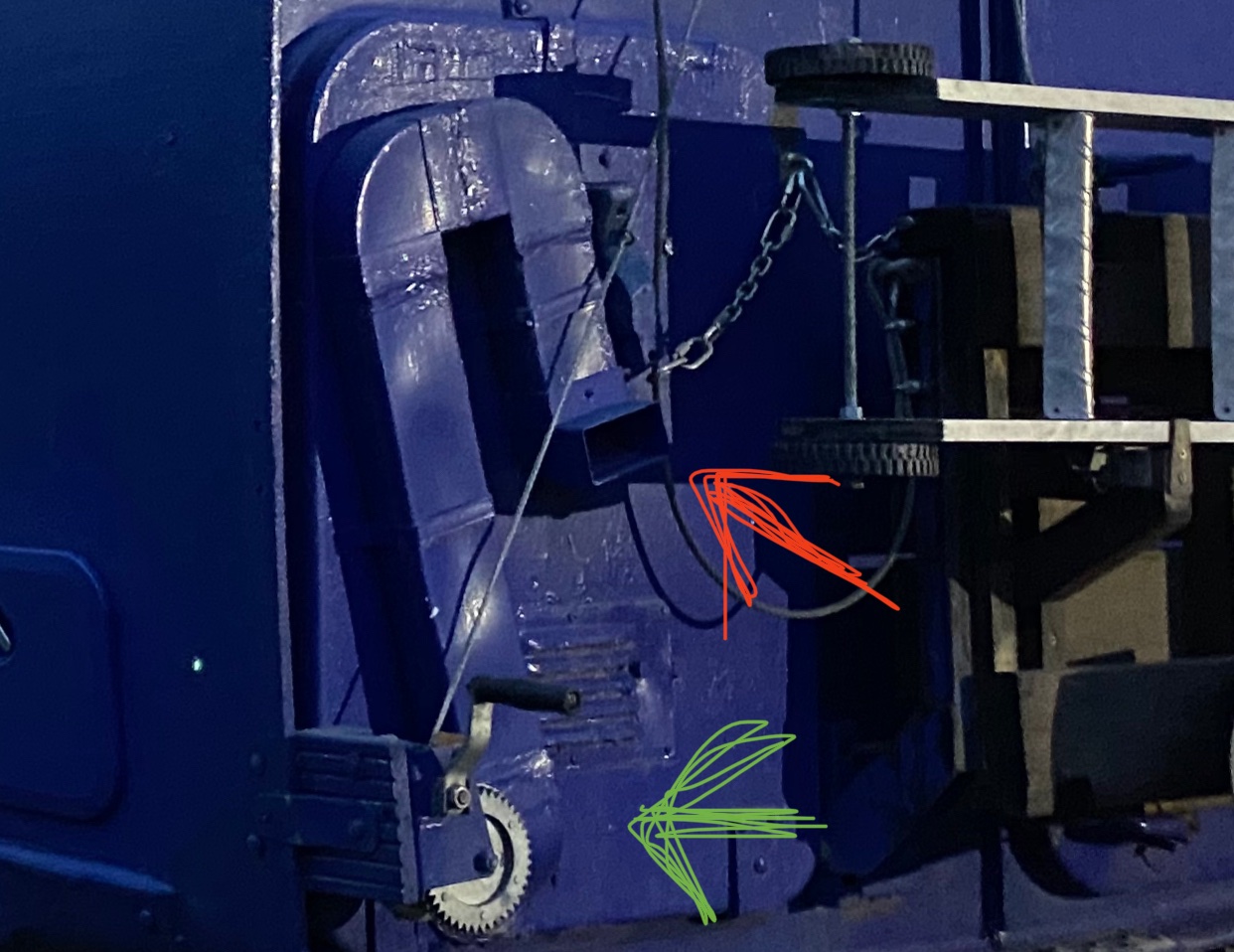

Hast Du ein Foto von deinem Schmutzfänger? :-)

Also ich kann nur jedem zu Frischluft raten.
Auf der Sky, Regen, kühl, Köter und Menschen nass bis auf die Knochen - 2 h alles trocken. Kein Schimmel, kein Mief, kein nix... und wenn die Heizung eh auf niedrigster Stufe läuft macht es auch keinen Unterschied mit dem Dieselverbrauch.
Anbei das Bild. Bei „rot“ geht die Luft rein und dann durch den Kanal bis „grün“ dahinter sitzt die Heizung.
Sind diese weißen Lüftungskanäle aus dem Baumarkt (55/100 oder so ähnlich). Natürlich ist auch ein Insektengitter verbaut.
Bisher trotzt strömendem Regen, Schnee, extreme Kälte, Staub,... sehr unauffällig.
Das Kiemenblech hat keine Funktion (ist komplett verschlossen).
