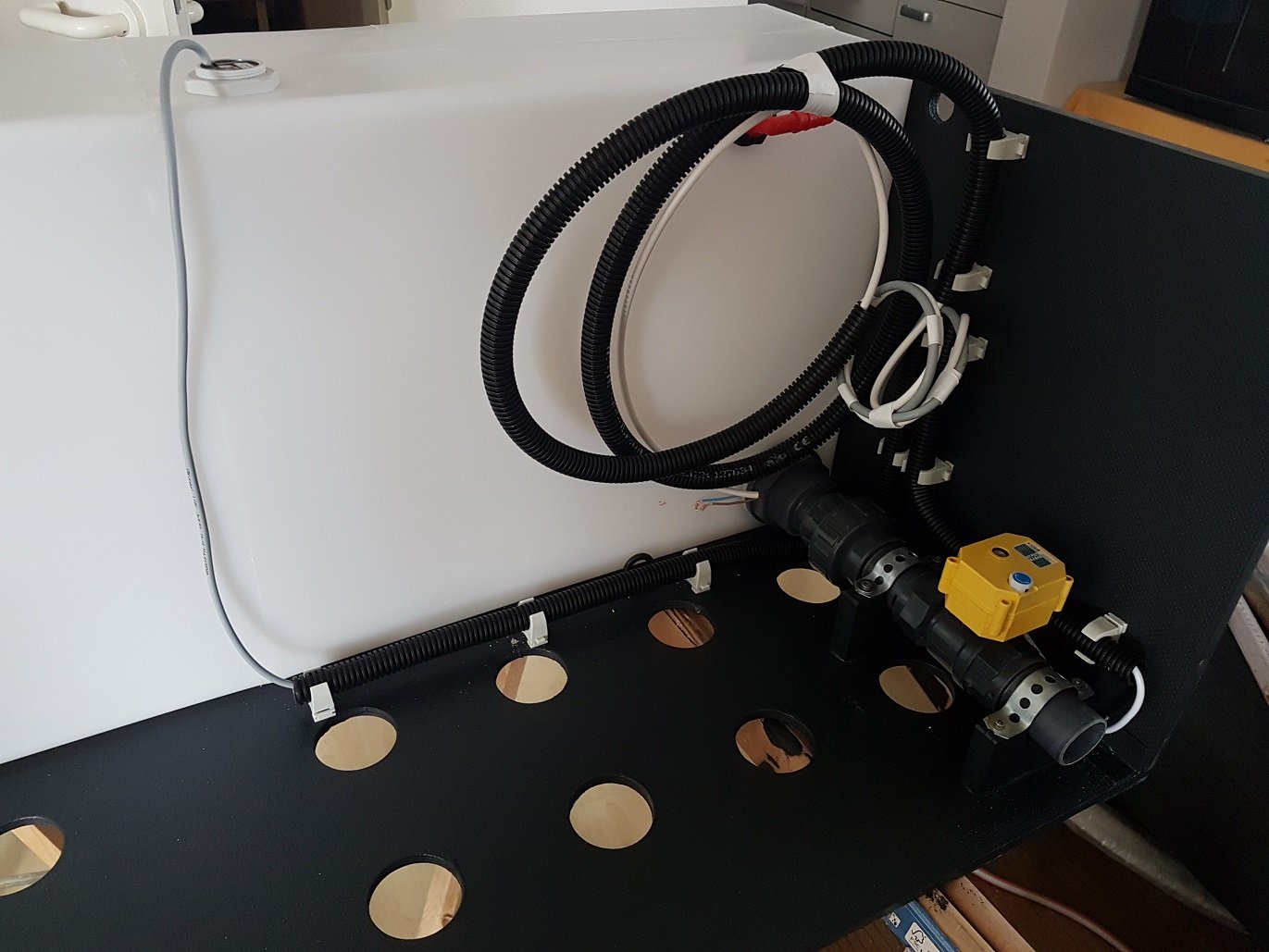

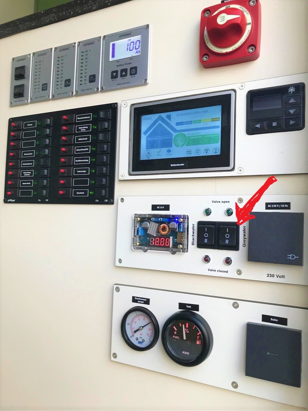

ich habe für den Schwarzwasser und den Grauwassertank jeweils ein elektrisches Ventil (Lilie) genommen.
Angesteuert werden die beiden Ventile über zwei Schalter mit "Zustandskontrolle" durch zwei LEDs.

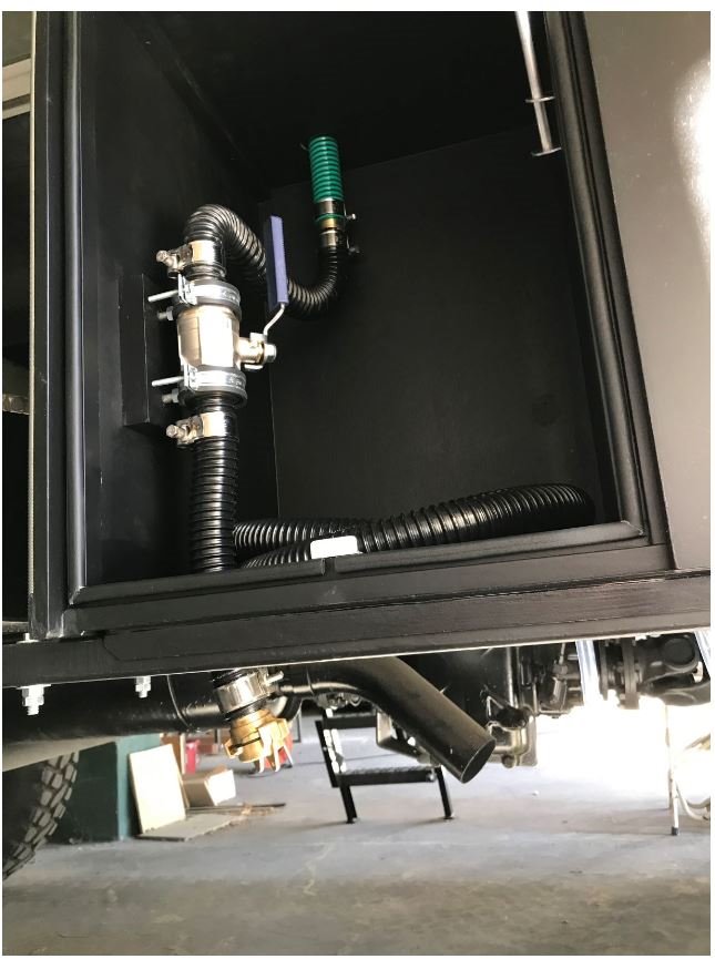

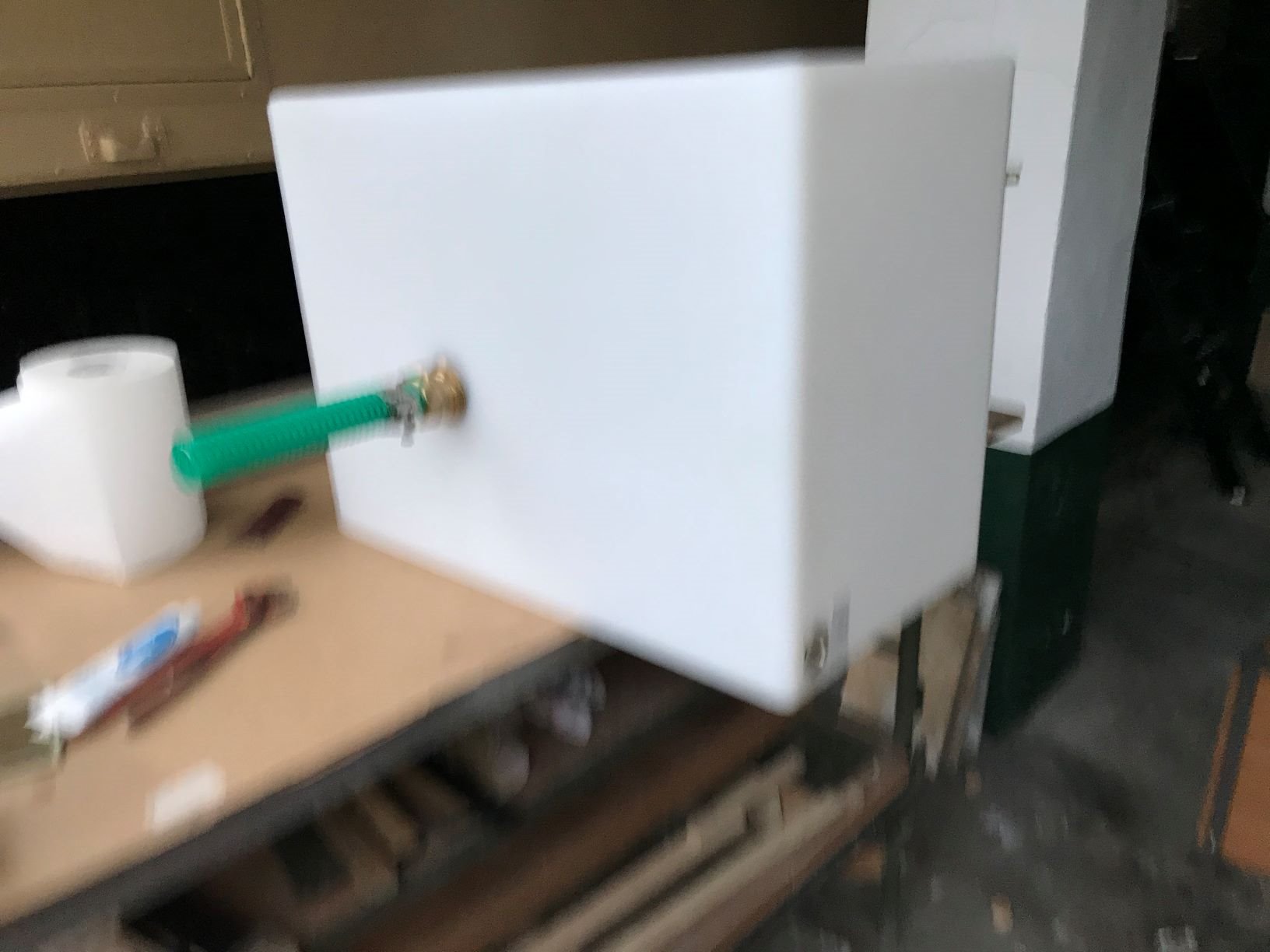

bei mir ist ein u.a. 75 l Abwassertank verbaut, dessen Auslauf sich auch auf der Unterseite des Tanks befindet (das Bild ist leider unscharf). Angeschlossen ist ein 1/1/4 Zoll Schlauch, der dann durch den Kofferboden und die Oberseite eines darunter montierten Staukastens geführt wird. Die Leitung geht hier zu einem Kugelhahn und dann weiter durch die Unterseite des Staukastens nach draußen. Außen, am Ende des Abwasserschlauchs, ist eine Kupplung verbaut, an die man noch einen Schlauch anschließen kann, falls das Abwasser weggeführt werden muss.
Horst
