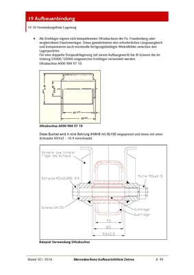

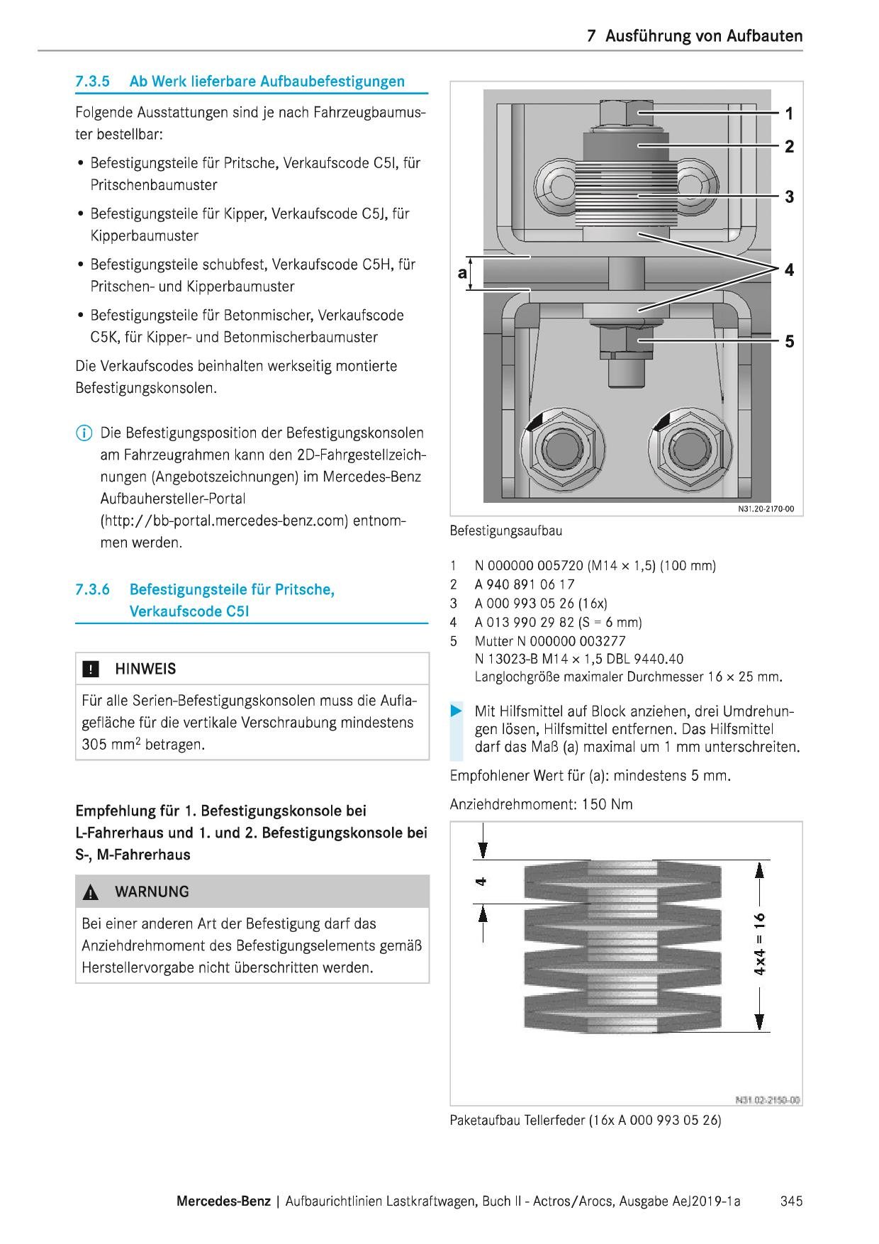

hier habe ich eine ARL von Iveco/Magirus gefunden, die eine Federlagerung beschreibt. Vielleicht hilft es weiter.
Raimund
Raimund

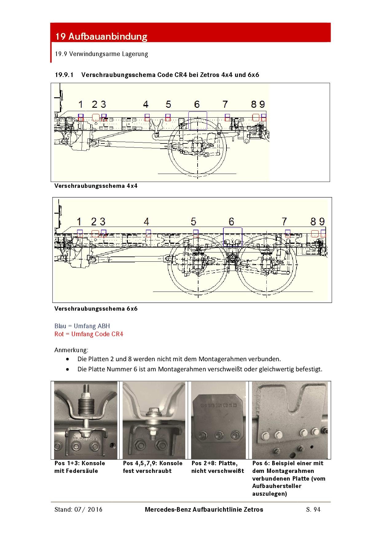

O.k., auf den Zeichnungen sitzt das Festlager noch fast mittig, beim Zusammenbau sieht man dann dass es eher eine 40/60 Teilung ist ... ist jetzt nicht ideal, aber auch nicht die erste ungleichschenklige Raute, die mir begegnet ist ...
An der Verbindung von Hilfsrahmen mit dem Fahrzeugrahmen kann ich nichts verwerfliches erkennen, da sind die traditionellen festen Lagerungen mit Schwalben meiner Meinung nach deutlich schwächer ...
- Beiträge: 24916
Re: Kofferbau gesetzliche Grundlage AGB
Das fragliche Festlager am oberen Rahmen ist bei 3:10 zu sehen ... warum sollte das konstruktiv keine Längskräfte aufnehmen können ... gegenüber der Zeichnung wurde die obere Basis (wie ich es ja schon vorgeschlagen hatte) gewaltig verlängert ... ob gescheit geschweißt wurde kann ich wie gesagt nicht beurteilen ... die Loslager / Wippen vorne und hinten sollen gar keine Längskräfte aufnehmen ...
Das Festlager ist tatsächlich von der Zeichnung von hinter der Federaufnahme des Fahrgestells nach beim Zusammenbau davor gewandert ... das ist schon reichlich seltsam ...

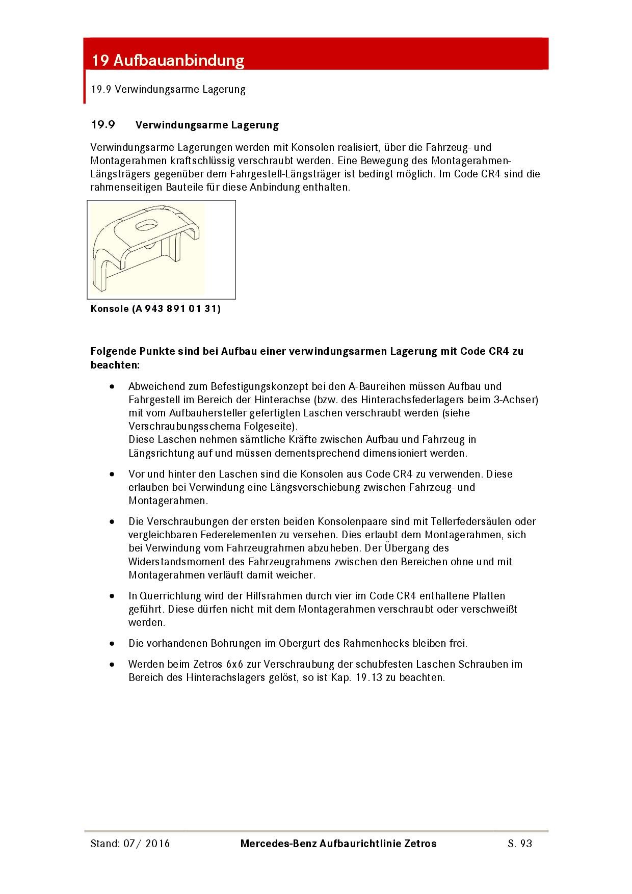

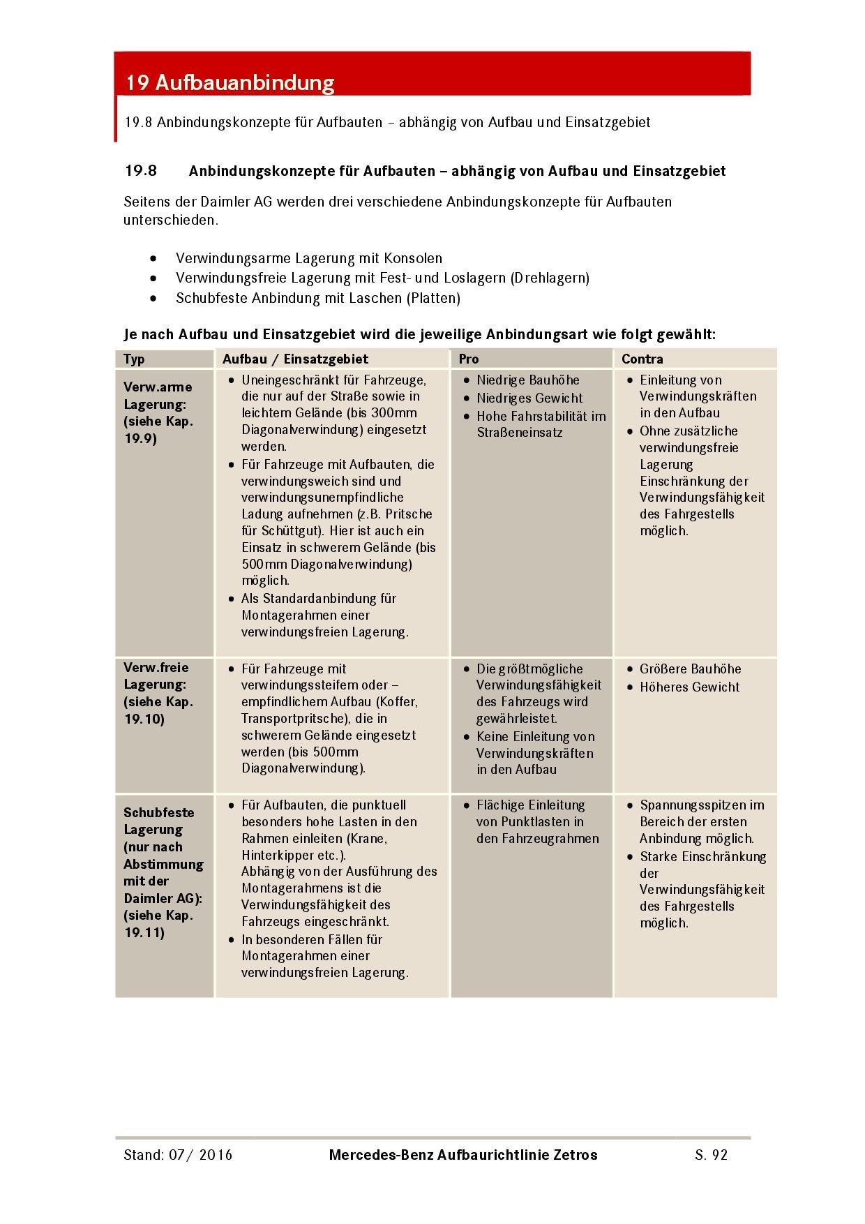

Gerade das das sollen sie bei einer Rautenlagerung auch sein. Das Grundprinzip einer Rautenlagerung ist eine verwindungsarme Lagerung auf die dann eine verwindungsfreie Lagerung aufgesetzt wird. Nur durch die Kombination beider Lagerungen funktioniert die Rautenlagerung als ganzes optimal und störungsfrei.

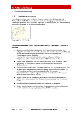

Zitat ARL verwindungsarme Lagerung:
- Als Standardanbindung für Montagerahmen einer verwindungsfreien Lagerung
Die schubfeste Lagerung ist nur für spezielle Anwendungen gedacht und bedarf der Prüfung und Genehmigung von Mercedes wegen:
Zitat ARL Contra schubfeste Lagerung:
- Spannungsspitzen im Bereich der ersten Anbindung möglich.
- Starke Einschränkung der Verwindungsfähigkeit des Fahrgestells möglich.
Die Kombination einer schubfesten Lagerung mit einer verwindungsfreien Lagerung ist in der Aufbaurichtlinie nicht vorgesehen und auch kontraproduktiv.
Burkhard

Das Festlager wurde gegenüber der ursprünglichen Zeichnung geändert. Es hat jetzt sogar zwei Bolzen pro Seite, also einen oberen und einen unteren Drehpunkt. Es sieht so aus also ob die Möglichkeit nach vorne zu kippen gewollt ist. Jedenfalls kann ich nichts erkennen, was das schubfest verhindert.
Burkhard

Ok, jetzt ja, bei 4:23 ist zu sehen, dass dort das bei 3:10 gezeigte Lager nicht direkt und schubfest montiert werden kann ... anzunehmen, aber nirgends gezeigt ist, dass die Verbindung mit zwei zweilöchrigen Laschen erfolgt ... durch den damit geschaffenen, zusätzlichen Drehpunkt ist natürlich die Schubfestigkeit zerstört ... da gebe ich dir vollkommen Recht ... aber wenn selbst ich (und ich beschäftige mich seit vielen Jahren mit dem Thema) erst mehrfach und sehr genau hingucken muss, so bringt das unkommentierte Video einem Frischling nix ... Danke, dass wir das hier aufdröseln konnten, hoffentlich bewahrt das den ein oder anderen vor folgenschweren Fehlern ...burkhard hat geschrieben: ↑2020-05-01 12:27:01Das Festlager wurde gegenüber der ursprünglichen Zeichnung geändert. Es hat jetzt sogar zwei Bolzen pro Seite, also einen oberen und einen unteren Drehpunkt. Es sieht so aus also ob die Möglichkeit nach vorne zu kippen gewollt ist. Jedenfalls kann ich nichts erkennen, was das schubfest verhindert.

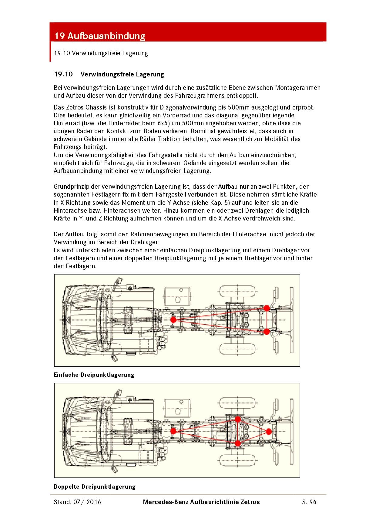

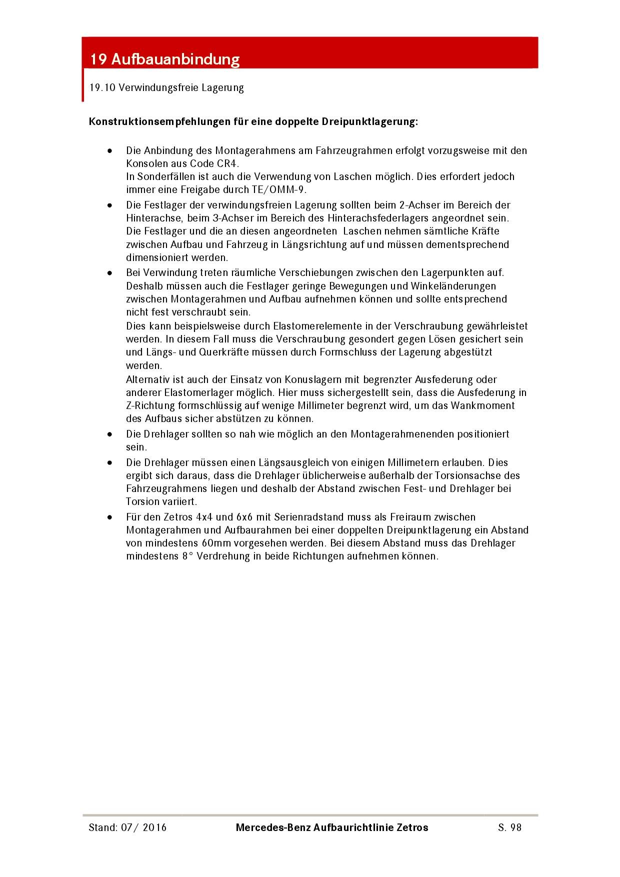

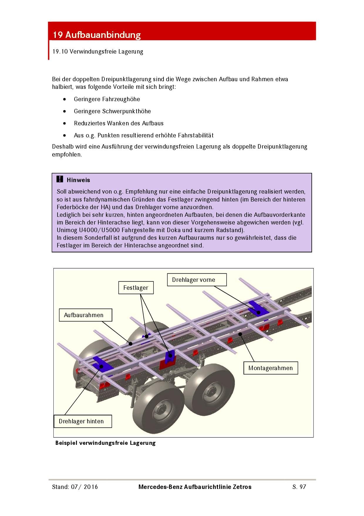

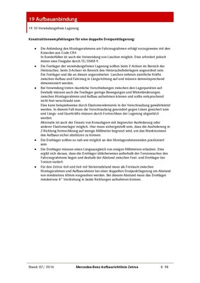

Ja, das würde ich unbedingt machen, und zwar mit einer verwindungsarmen Lagerung, die in jedem Detail genau so ist wie es Mercedes für den Anwendungsfall "Fundament für eine verwindungsfreie Lagerung" beschreibt.
Ich würde als Fundament für eine verwindungsfreie Lagerung auf keinen Fall eine Federlagerung a la Forum verwenden.
Die Federlagerung und die verwindungsarme Lagerung von Mercedes sehen auf den ersten Blick optisch und in der Funktionsweise ähnlich aus. Es gibt aber grundlegende Unterschiede in der Konstruktion und in dem späteren geometrischen Verhalten. Darauf gehe ich später noch ein.
Die verwindungsarme Lagerung von Mercedes ist in Längsrichtung steif und in Querrichtung weich.
1) Längsrichtung:
Die verwindungsarme Lagerung muss für diesen Anwendungsfall in Längsrichtung steif sein, um das Problem der Rahmenschwingungen/Rahmendurchbiegung/Punktlasten bei einer Rautenlagerung zu verhindern. Eine Rautenlagerung ist dafür anfällig. Beim Bremsen kippt der Aufbau um das Festlager herum nach vorne. Die Wippe vorne drückt dann den Rahmen nach unten und die Wippe hinten zieht den Rahmen hoch. Beim Beschleunigen dann umgekehrt. Folglich kommt es zu Rahmenschwingungen/Rahmendurchbiegung/Punktlasten. Ein in Längsrichtung steifer Zwischenrahmen verhindert das. Und zwar umso besser, je weiter die Wippen von Festlager entfernt sind (Hebelwirkung).
Daher steht in der Aufbaurichtlinie: "Die Drehlager sollten so nah wie möglich an den Montagerahmenenden positioniert sein."

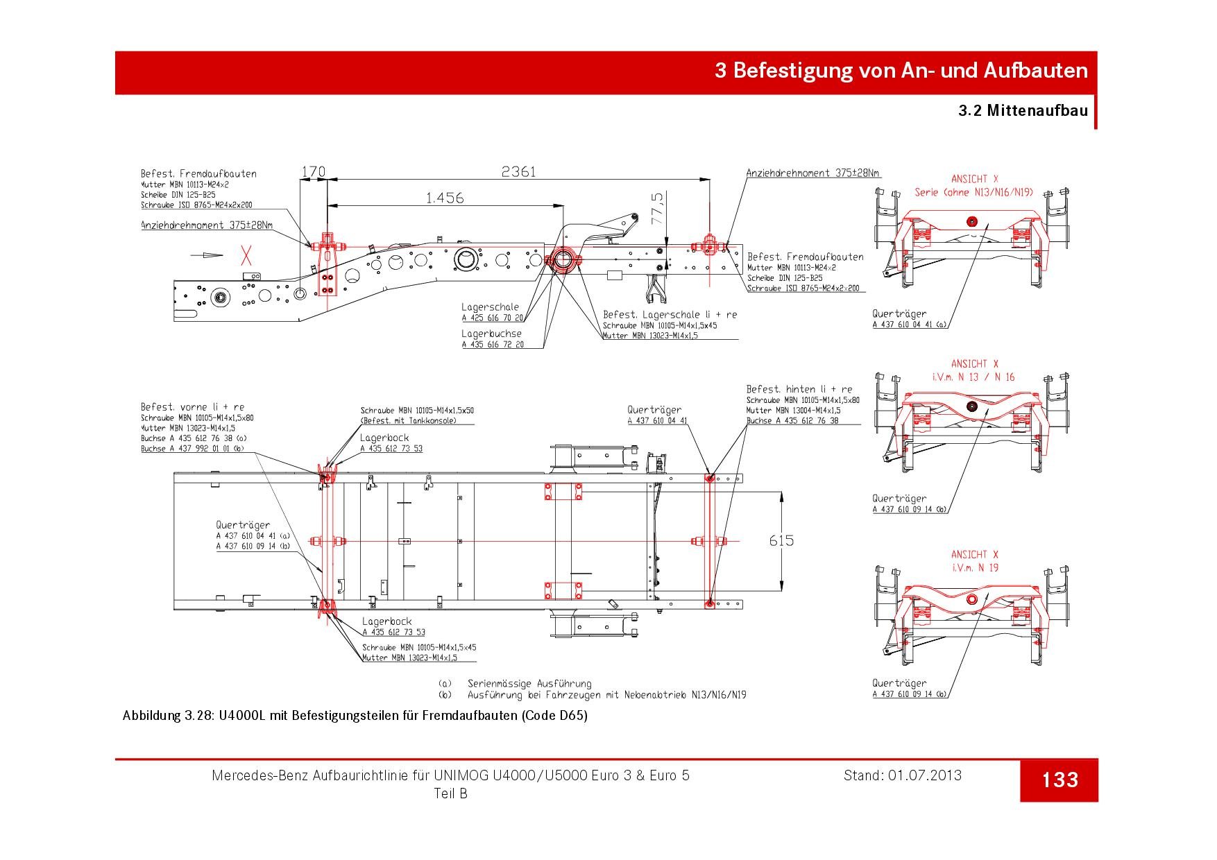

Unimogfahrer kennen die Rahmenschwingungen unter dem Stichwort "Parkinson". Der Unimog ist dafür allerdings besonders anfällig, da er keinen Zwischenrahmen hat und die Wippen relativ nah beim Festlager sind.
@bachmarc: Es ist daher nicht egal, wo die Wippen (Drehlager) positioniert sind. Entgegen der weit verbreiteten Meinung müssen die beiden Dreiecke bei einer Rautenlagerung auch nicht symmetrisch sein, was man auf den Bildern in der ARL deutlich sieht.
2) Querrichtung:
Die verwindungsarme Lagerung muss für diesem Anwendungsfall in Querrichtung weich sein, um die Verwindungsfähigkeit des Fahrzeugrahmens nicht zu behindern und um der Verwindung des Fahrzeugrahmens zu folgen.

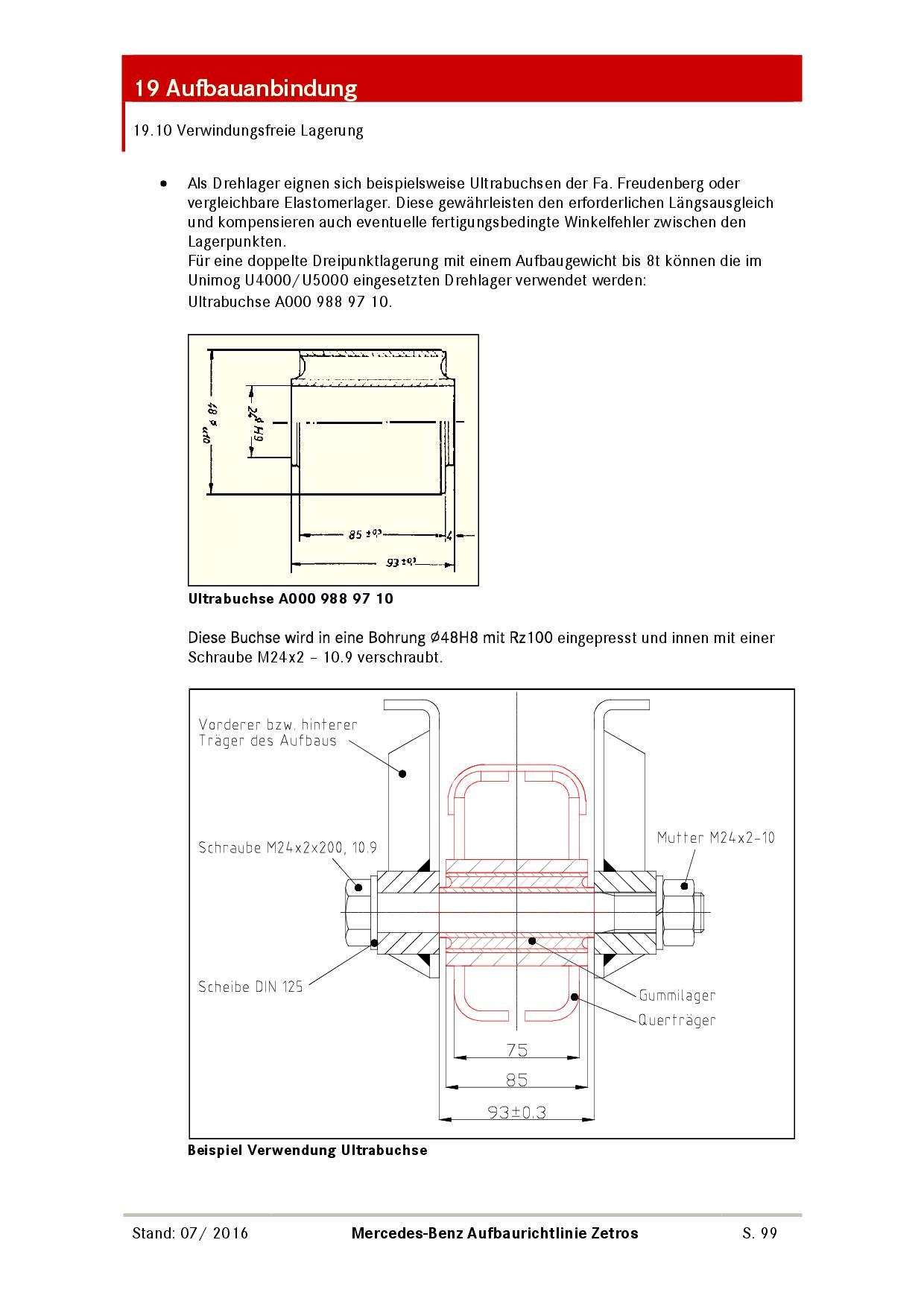

Um all das zu realisieren besteht die verwindungsarme Lagerung in Längsrichtung aus gekanteten U-Profilen und in Querrichtung aus verwindungsweichen Hut-Profilen. Als Verbindung dann ebenfalls verwindungsweiche Anschlusswinkel. Die Konstruktion entspricht also der des Fahrzeugrahmens, nur alles eine Nummer kleiner.
Das Festlager ist dann eine wirklich feste, stabile Platte genau über der Hinterachse. Das ist die beste Position des Festlagers, um eine optimale Seitenführung und Ableitung der Seitenkräfte auf die Hinterachse zu haben.
Hinter dann eine Führungslasche. Die übrige Befestigung mit Schwalben, vorne zusätzlich Tellerfedern und eine weitere Führungslasche.
Die Tellerfedern sorgen dafür, dass der Zwischenrahmen bei Verwindung vorne etwas abhebt (max. 2 cm). Die Luft dazwischen überträgt keine Kräfte, so dass der Fahrzeugrahmen und Hilfsrahmen keine gemeinsame neutrale Faser mehr haben und so das Problem der versetzten neutralen Faser eliminiert ist.
Daher mein Satz oben: "Das Grundprinzip einer Rautenlagerung ist eine verwindungsarme Lagerung auf die dann eine verwindungsfreie Lagerung aufgesetzt wird. Nur durch die Kombination beider Lagerungen funktioniert die Rautenlagerung als Ganzes optimal und störungsfrei."
So eine zweiteilige Lagerung hat dann natürlich auch zwei Festlager. Eines zwischen dem Fahrzeugrahmen und Zwischenrahmen (Mitte). Das muss eine feste, stabile Platte über der Hinterachse sein. Darüber ein weiteres Festlager als Verbindung zwischen dem Zwischenrahmen und der eigentlichen Rautenlagerung (oben). Das muss in Längsrichtung schubfest sein und in Querrichtung einen gewissen Ausgleich erlauben. Die Halbschalen mit den Elastomeren vom Unimog haben sich hierfür bestens bewährt.
Falls man den Zwischenrahmen weg lässt, spart man etwas Gewicht, bezahlt die Gewichtsersparnis dann aber auch mit den oben genannten Problemen. Sind mir etwa 100 kg weniger nicht wert.
Weil sich die verwindungsarme Lagerung von Mercedes in Querrichtung verwindet ist sie natürlich nicht für die Aufnahme eines verwindungsempfindlichen Abbaus (z.B. Koffer) geeignet. Steht aber auch so in der ARL:
"Für Fahrzeuge mit Aufbauten, die verwindungsweich sind und verwindungsunempfindliche Ladung aufnehmen (z.B. Pritsche für Schüttgut)."

Vielleicht hilft dieser Beitrag von Manu (Phoenix) etwas weiter, um das unterschiedliche Fahrverhalten (und in seinem Fall leider auch Crashverhlten) in der Praxis zu beurteilen.

Für diejenigen, die planen eine Rautenlagerung zu bauen gibt es noch ein wichtiges Detail zu beachten, dass in der ARL von Zetros fehlt aber in der Aufbaurichtlinie vom Unimog steht.
Die große M24 Schraube der Wippe wird mit 375 Nm angezogen. Dadurch wird die Ultrabuchse eingeklemmt. Die Drehbewegung erfolgt dann nicht mehr zwischen Schraube und Buchse, sondern wird vom Gummi übernommen. Dadurch wird das seitliche Wanken des Aufbaus gedämpft und weitere Dämpfer, um die es in diesem Beitrag ging, sind nicht notwendig.
viewtopic.php?f=36&t=77955&p=734079&hil ... en#p734079
Den bei einer Rautenlagerung notwendigen Längenausgleich macht dann auch die Ultrabuchse.
Die Ultrabuchse von Mercedes ist für diese Anwendung ausgelegt was die maximal mögliche axiale und torsionale Belastung betrifft. Andere Ultrabuchen haben andere Kennlinien und sind möglicherweise schlechter geeignet.
Burkhard
Burkhard

Das, mein lieber Burkhard, ist so nicht richtig .burkhard hat geschrieben: ↑2020-05-01 10:23:07
Die im Forum beliebte Federlagerung ist in keiner Aufbaurichtlinie beschrieben und würde es meiner Meinung nach nie in eine Aufbaurichtlinie schaffen. Spätestens beim Crashtest und bei Fahrversuchen, bei denen sich das ganze aufschaukeln kann würde die Federlageung durchfallen (Elchtest für LKW, mehrere lange Bodenwellen in ungünstigem Verhältnis zum Radstand bei erhöhtem Tempo). Dazu sitzt die Federlagerung einfach zu locker auf dem Rahmen.
Burkhard
Ich zitiere mal aus ARL z.b. von IVECO :
Zitat:
"Bei Aufbauten für welche eine elastische Aufbaubefestigung erforderlich ist (z.b. Militär- und Geländefahrzeuge) muß im vorderen Bereich des Montagerahmens eine elastische Befestigung vorgesehen werden…." Zitat Ende
U.a. bei Magirus ARL steht es sinngemäß auch so drin.
Mal ganz davon abgesehen das ich jederzeit gerne mit jeder vernünftig gebauten Federlagerung gegen jegliche Rautenlagerungen beim Elchtest antrete .
Hallo Oliver,
das weiß ich. Sowas steht in jeder Aufbaurichtlinie, auch in der von Mercedes.
Die dort genannte elastische Aufbaubefestigung betrifft aber nur die beiden ersten Schwalben ganz vorne. Alle anderen Schwalben und das Festlager in der Mitte sowieso sind fest. Ausserdem sind damit Tellerfedern (oder vergleichbare Elastomere) gemeint, die nur einen Federweg von max. 2 cm zulassen und den Zwischenrahmen viel, viel fester auf den Rahmen niederzurren als es bei den Federn einer Federlagerung der Fall ist. Selbst ohne eine Befestigung ganz vorne könnte dort nichts mehr als 2 cm abheben wenn der Rest fest ist. Großartig abheben oder sich aufschaukeln ist nicht.
Bei einer Federlagerung ist das Festlager ganz hinten und ab da nach vorne überhaupt nichts mehr fest. Alle Schwalben sind auf der ganzen Länge mit Federn versehen und der Trend im Forum geht zu immer längeren Federwegen (aktuell 15 cm) mit immer weicheren Federn.
Das ist doch ein ganz wesentlicher Unterschied zu dem, was in den Aufbaurichtlinien mit elastischer Aufbaulagerung gemeint ist.
So ein Unfallschaden wie bei Manu (Phoenix) kann mit einer elastischer Aufbaulagerung gemäß Aufbaurichtlinie nicht passieren. Bei Unfall von Manu mit seiner Federlagerung kam es erst zum Abheben bis zum Anschlag (wahrscheinlich waren es ca. 15 cm), dann Abreißen der M14 Schrauben und anschliessendes runterknallen auf dem Rahmen so das der Rahmen eingeknickt ist.
Burkhard
Das ist ein sehr gutes Stichwort. Was ist eine vernünftig gebaute Federlagerung? Ich denke es ist an der Zeit, die Schwarmintelligenz des Forums zu nutzen und eine foreneigene Aufbaurichtlinie speziell für Federlagerungen aufzustellen. Von den Herstellern gibt es da nichts. Die kann dann natürlich nur ganz unverbindlich sein, hilft aber vielleicht dem einen oder anderen bei seiner Planung. Ich werde die Tage dazu mal einen neuen Beitrag aufmachen.
Burkhard
Hallo Burkhard ,
auch da möchte ich dir gerne Widersprechen .
Anbei ein Auszug der ARL von Magirus /IVECO
Zitat:
".Der Federweg und die Federkennlinie des Federelementes ist von der. Verdrehsteifigkeit des Hilfsrahmens und des Aufbaus, des jeweiligen Radstandes sowie den Einsatzverhältnissen (z.b. Höhe der Fahrbahnunebenheiten) abhängig , weshalb diese Werte von der Aufbaufirma durch Verwindungsversuche ermittelt werden müssen .
Damit ist im Grunde genommen alles gesagt und nur wenn das Fahrzeug über Hydraulikabstützen (z.b. bei Kranbetrieb oder Hebebühne) angehoben wird, ist dieser Federweg auf 40 mm zu begrenzen um zu hohe Rahmenbiegemomente zu vermeiden .
Das einzige , wo ich mich ein wenig an deinen Ausführungen störe ist deine unten Zitierte Aussage, die schlichtweg falsch ist. Klar lässt das viel Spielraum und nicht jeder ist in der Lage, einen Hilfsrahmen verkehrssicher zu bauen .
Burkhard
Na ja, selbst wenn IVECO mehr Federweg als die übrigen Hersteller mit den Tellerfedern zulässt bleibt noch der nicht unwesentliche Unterschied zu einer Federlagerung, dass die elastischen Elemente gemäß den Aufbaurichtlinien nur die ersten beiden Schwalben betrifft und nicht alle Schwalben auf der ganzen Rahmenlänge.
Ich glaube auch nicht, dass IVECO, selbst wenn es dort nicht explizit steht, Federwege bis 15 cm auf dem Schirm hatte. Das ist aber nur meine persönliche Annahme.
Burkhard
Burkhard
Je nach Radstand lässt IVECO erfahrungsgemäß noch deutlich mehr als 15 cm zu . Der einzig begrenzende Faktor ist der Punkt , wo der Fahrzeugrahmen in eine plastische Verformung gelangt .
