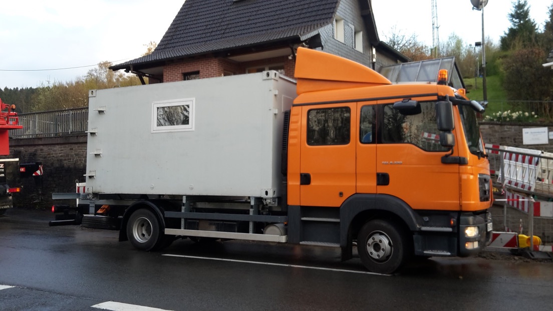

Sehr geehrtes Forum
Ich würde gerne meinen Shelter verlängern.
Benötige ich dazu eine neue TÜV Abnahme oder
bleibt alles beim alten.
Vielen Dank für Eure Tips

Hallo Weissmann,
wie immer: "Kommt darauf an!"
Wenn Dein Shelter als Ladung auf einem Wechselfahrgestell sitzt und Du den maximal zulässigen Überhang für Ladung von 1m nicht überschreitest, brauchst Du keine Abnahme, dann ist der Shelter ja Ladung.
Wenn aber der Shelter als fest mit dem Fahrzeug verbunden gilt, Du also LKW geschlossener Kasten oder Womo in den Papieren stehen hast, dann muss die Verlängerung abgenommen und eingetragen werden.
Die Fahrzeugabmessungen ändern sich ja auch damit.
Gruß Sven

... wie lang ist das Fahrzeug denn jetzt, bzw. wo ist das eingetragene Ende? ... ich meine da einen Träger hinterm Koffer zu sehen ... wenn dessen Ende aktuell Fahrzeugende ist, kann man dort meiner Meinung nach tüvlos draufbauen ...

Die Länge ist über das komplette Fahrzeug 8,5m bis zum letzten Querträger eingetragen.
Wohnmobil über 3,5 t eingetragen
Grüße Udo

... und du willst jetzt den Koffer verlängern OHNE die Gesamtlänge zu verlängern? ...

#6 Beitrag von weissmann » 2020-04-28 12:59:18
Richtig, Ulf

... und was sollte der TÜV dann eintragen? ...

evtl. Gewicht

... zu Risiken und Nebenwirkungen frage bitte einen Prüfingenieur ...
