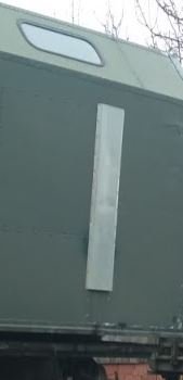

Im Zeppelin Shelter war ein Papst-Lüfter als Dampfabzug verbaut. Drüber eine verschliessbare Klappe.
Anstatt der Klappe, hab ich den Lüfter mit einem Kiemenblech abgedeckt. So kann ich das Loch für den Dampfabzug auch als Zwangsentlüftung verwenden. Ist ziemlich weit oben.
Wenn es jetzt ordentlich stürmt oder stark Regnet beim Fahren drückt etwas Wasser rein. Oder auf staubigen Pisten Sand und Staub.
Gibt es Lüftungsgitter oder Lamellen, bei denen es weniger rein zieht?
Wären sturmfeste Lammelen von Renson eine Möglichkeit?
Gruess Manu :spiel:

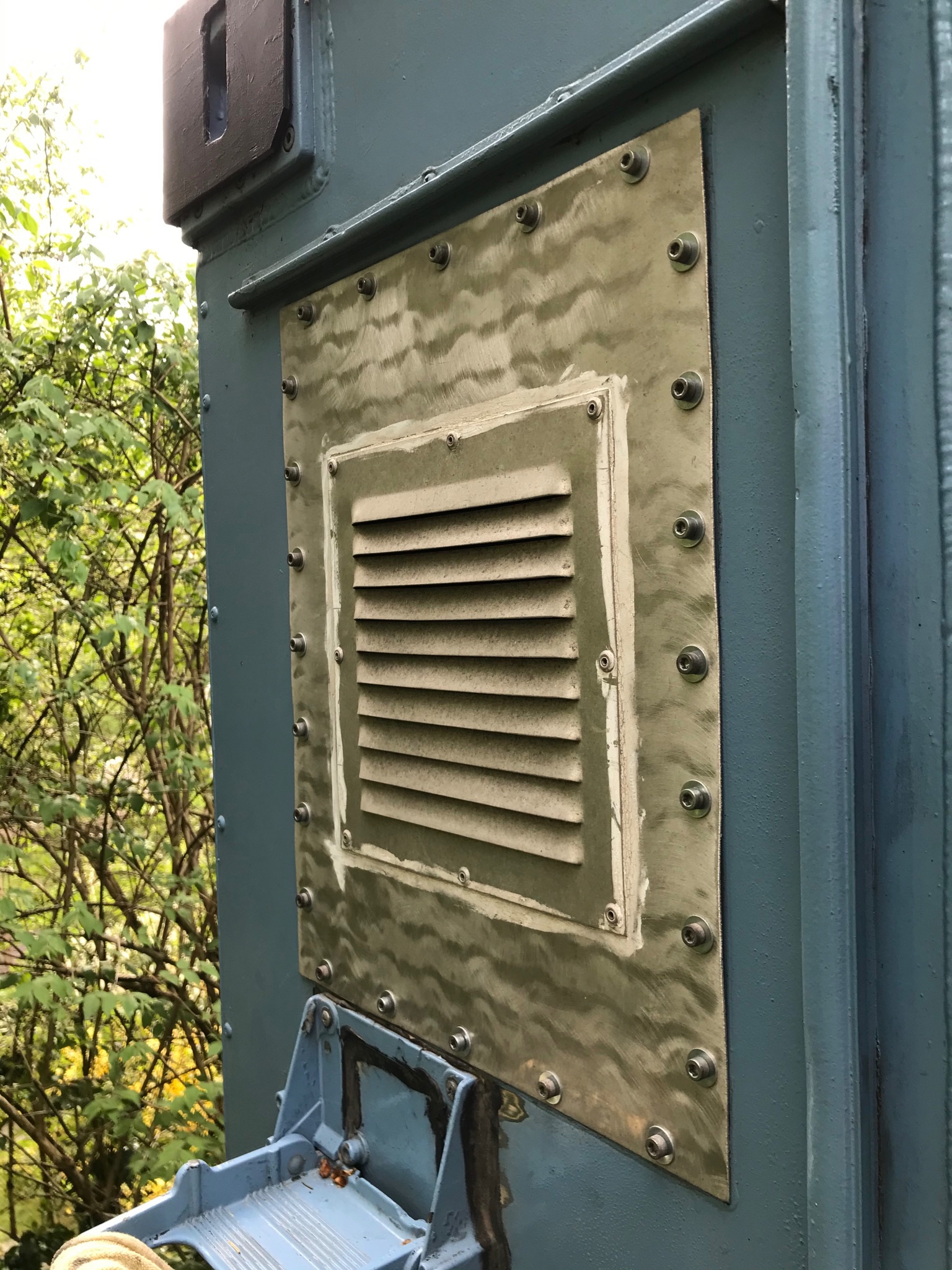

Sali Manu
Auf anraten haben wir "etwas" teurere Kiemenbleche von Niro Petersen eingebaut... Gibts in Unterschiedlichen Grössen und Varianten.
Gefühlt kommt da durch die Form kein Wasser rein... Staub und Sand wohl schon.

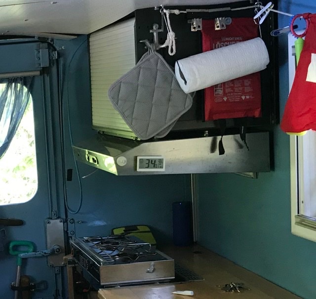

Wie waren übrigens deine Erfahrungen mit dem Pabst Lüfter als Dunstabzug? Immer gebraucht und deshalb wieder bauen oder überflüssig?
Bin da noch am Überlegen...

Sehen spannend aus, die Niro Petersen. Nur, schon nicht ganz günstig... :eek:
Vom Profil her ähnlich wie die von Renson. Ausserdem wäre Alu das bevorzugte Material.
Dampfabzug war sehr praktisch, wenn wir bei tieferen Temperaturen unterwegs waren. Grade zB. in Island, kühl, Regen und Wind. Da möchte man (resp. Frau) die Fenster lieber geschlossen halten.
Der alte hat wahrscheinlich zu viel Wasser abgekriegt und funktionierte nicht mehr. Hab ihn durch ein IP68 ersetzt.
Damit hab ich aber noch keine Erfahrungen. Vielleicht bau ich auch noch eine PWM-Regelung ein, um den auf kleiner Last auch länger laufen lassen zu können.

Und Sorry für das Thread- Kapern - aber könntest du Bilder von deiner Abzugslösung im Innenraum machen?
Wie habt ihr dann jeweils die Zuluft reinbekommen, wenn ihr das Fenster nicht aufgemacht habt?

@Nabeirhood: Der Zeppelin Shelter hat unten 4 Zwangsbelüftungen (25mm). Wenn innen ein paar grad wärmer ist als draussen, zieht es da wenig rein und eben, durch den Dampfabzug wieder raus. Hab das mal mit der Rauchmaschine ausprobiert.
Jetzt die einzige Entlüftung schliessbar zu machen, ist bei dem dichten Shelter schon eher gefährlich. Darum eher keine Option.
Dampfabzug hab ich vom Schrott, einfach mal ein Versuch, ob‘s funktioniert. Die Luftführung ist sicher nicht ideal, hat aber recht gut funktioniert.
Nur eben, Lüfter braucht schon mehrere Stufen. Jetzt läuft er immer auf der Stufe: Mist, die Milch ist übergekocht... :blush:
Gruess Manu
