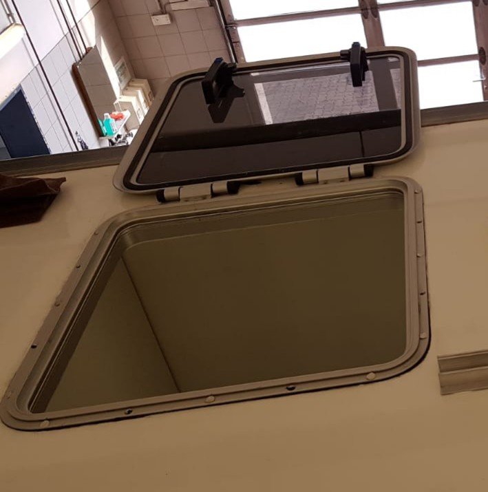

ich hatte vor einiger Zeit schon mal ein paar Fragen zum Ausbau einer Iveco Magirus 75-14 Feuerwehr gestellt. Das Projekt schreitet voran, aber auch die Fragen :D
Ich habe vor auf das Alublechdach eine Luke/Haube einzubauen, ein bisschen Licht und Luft schadet ja nicht...
Ich habe mir verschieden Anbieter angeschaut, aber bei allen Luken ist ein Mindestmaß der Decke von ca 20-30 mm angegeben, man müsste also einen Rahmen basteln. Gibt es eigentlich Luken oder Hauben, die einfach auf das Dach geschraubt/geklebt werden können? Hat vielleicht irgendeiner von euch einen Tipp, wäre super. Oder wie habt ihr das geregelt.

es gibt im Wassersportbereich Decksluken ohne Flansch, z.B. von Gebo:
https://www.gebomarineglazing.nl/wp-con ... ch-new.pdf
Wir haben 2 Gebo Flushline mit Flansch verbaut und sind sehr zufrieden.

wir hatten das Thema mit dem Kabinenbauer besprochen und er hat den passenden Innenrahmen dazu gebaut. Die 49 mm GFK und Dämmung müssen ja irgendwie verkleidet werden.
Bis jetzt haben wir nur die Fenster drin und noch keine weiteren Optionen wie Verdunklung oder Mückenschutz.
Wir haben die Größe 510 x 510 mm und durch die offene Lucke klettern wir auf das Dach um u.a. die Solarpanele zu reinigen.
Stauhitze ist bei geöffneten Lucken sehr schnell draußen und außerdem ist es schön hell im Koffer.

habe auch eine Yachtluke verbaut. Gebo mit Flansch und Innenrahmen. Grund für den Flansch war, dass der Innenrahmen alleine nicht den Ausschnitt abgedeckt hätte da das Dach zu dick ist. Kondens gibt es auf jeden Fall. Macht bei mir aber nix da sie über der Duschwanne ist. Ist eigentlich sogar ein Vorteil, da man definiert die Feuchtigkeit aus der Luft ziehen kann. An einer anderen Stelle würde ich sie aber definitiv nicht verbauen. Tropfen auf Möbel, Bett, Boden oder Sitzecke wären blöd...

Habe Gebo Flushline-Luken im Sprinter verbaut und die sind immer auf Belüftungsöffnung eingestellt, auch bei der Fahrt. Beschlagen ist nicht so das Problem, tropfen tut da gar nichts. Das kommt natürlich auch stark auf das eigene (Lüftungs-)Verhalten an, außerdem habe ich für kalte Regionen später noch eine Zwangsbelüftung aka Bayernlüfter verbaut, der Effekt auf das Kondenswasser ist aber klein.
In den Shelter kommen diese Luken im Bad definitiv auch rein, ansonsten wird aber keine Dachluke verbaut, weil der Platz mit Solarpanelen belegt ist.
Die Friktionsscharniere sind Klasse, bleiben in jeder Stellung offen und wenn man einfach losfährt, klappt irgendwann die Luke zu. Nachteil der Gebo-Luken sind die teuren und potthässlichen Innenrahmen. Da habe ich mir welche aus Holz gefertigt.

hab mich jetzt für die Vetus Planus 40 entschieden.
Macht einen guten Eindruck und passt durch das Alu auch ganz gut zum Auto.
Ach ja, Vorteil der Luke ist, man kann sie, wenn sie von innen verschlossen aber nicht gesperrt ist, auch von außen öffnen.
