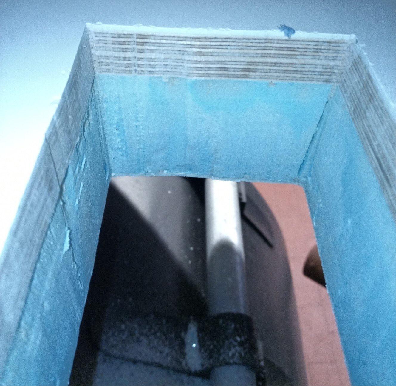

ich habe vor einem ähnlichen Problem gestanden, als ich den Bodenausschnitt für die Standheizung in Angriff genommen habe.
Mein Sandwich Aufbau:
2 mm GFK (oberste Schicht)
18 mm Holz
58 mm Isoliermaterial (Schaum)
2 mm GFK (unterste Schicht)
Mit der Info habe ich mich an Makita (Akku Stichsäge vorhanden) gewandt und innerhalb von einem Tag die Antwort nach dem geeigneten Blatt bekommen:
"Sägeblatt mit der Artikelnummer P-38772"
Löcher an allen 4 Ecken gebohrt und mit 0 Hub die Stichsäge langsam ihre Bahn ziehen lassen. Es ist ein einwandfreier Ausschnitt geworden. Mit der Feile habe ich noch etwas die Ecken nachgearbeitet, damit der Träger der Standheizung satt paßt.
18 mm Holz

Ich kämpfe immer noch mit den Rundungen...meine Stichsäge hat nen Hub von 23mm bedeutet der Schaum bleibt nicht stehen bei 40mm... Der Test war ok aber noch nicht zufriedenstellend. Mit dem Multimaster bekomme ich die Rundungen auch nicht hin... Etwas frustrierend...
Alles was gerade verläuft bekomme ich in drei Varianten super hin...
