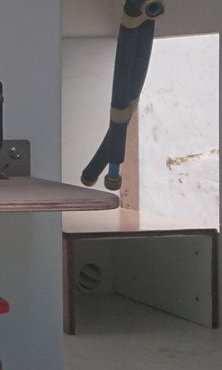

Re: Gas Durchlauferhitzer im Fahrzeug
ich hab den IMASS auch verbaut, hat im Probeurlaub einwandfrei funktioniert. Temperatur lässt sich gut einstellen, zum duschen muss nicht unbedingt kaltes Wasser beigemischt werden. Bei mir ist die Leitungslänge bewusst sehr kurz gehalten, wer sich an die Wasser"Verschwendung" beim anlaufen stört, kann ja gerne eine Kanne o.ä. drunter stellen und das Wasser für die nächste Tasse Kaffee verwenden....
Die recht grosse Klappe ist praktisch, mann kommt an alles gut dran falls mal was defekt sein sollte.
ABER: die grosse klappe ist nicht isoliert, bei Frost muss mann also schon aufpassen das nichts kaputt friert. In der Anleitung wird das auch extra erwähnt, ein Ablasshahn um den Wärmetauscher zu entleeren ist vorhanden. Ein Absperrhahn in der Zuleitung sollte dabei natürlich nicht fehlen.
Um da auf Nummer sicher zu gehen wenn es mal unerwartet friert, hab ich folgende Lösung eingebaut: eine 12 Volt/20 Watt Schaltschrankheizung kombiniert mit ein rein mechanischer Thermostat, auch aus den Schaltschrankzubehör(danke Pitmaster!). Verbraucht also kein Strom, erst wenn der eingestellte Mindesttemperatur erreicht ist, schaltet sich das Heizelement ein. Diese hat eine eingebaute Lüfter wodurch die Wärme schön verteilt wird.
Falls also mal vergessen wird zu entleeren, es unerwartet Frost gibt usw, sollte nichts mehr passieren.

ich hab das so gemacht, die Heizung sitzt von aussen gesehen links, der Thermostat rechts:
Die Heizung hab ich hierher:https://de.rs-online.com/web/p/schaltsc ... te/4152931
Der Thermostat ist ein gebrauchter, gibt aber ein grosser Auswahl wie zb dieser: https://de.rs-online.com/web/p/thermostate/0103279
Lass dich nicht von den Spannungsangaben verwirren, die schalten rein mechanisch auch alles unter 240V. Ich habe noch zur Sicherheit im Aufbau einen "Haupt"Schalter eingebaut womit ich die Heizung komplett stromlos schalten kann.
Ich hab den Durchlauferhitzer übrigens auch auf ein Podest im Laderaum gebaut, auch bei mir ist direkt drunter die Warmluftzufuhr der Standheizung.
Adriaan

Hi Adriaan,
Vielen Dank für deine Idee. Alternativ kann man wohl auch ein Bypass-Ventil einbauen, dass dann im Fall von Frost den Durchlauferhitzer startet und warmes Wasser zirkuliert. Mal sehen, wie ich es löse, muss nämlich den Übergang von der Fahrer-Doppelkabine zum Koffer auch irgendwie frostsicher machen, wenn ich die Wasserleitung aussen führe.
