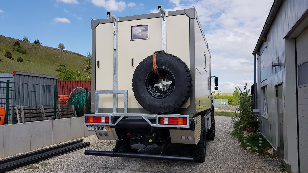

bei unserem Zwischenrahmen sind die 2 zentralen Rundrohre einfach nach hinter verlängert und das Reserverad steht in eine Wanne und ist an einem A-Frame verschraubt.
Dadurch ist nichs Tragendes geschraubt und kann sich nicht lösen. In eurem Fall würde ich die Möglichkeit, Einschubrohre oder -profile in den Zwischenrahmen einarbeiten zu lassen bevorzugen, so dass ihr den Träger bei Bedarf (= vor der Reise) drauf steckt und ihn gegen verrutschen verriegelt. Das Ganze kann entsprechend robust ausgelegt sein und auf eine geschraubte Verbindung verzichtet werden.

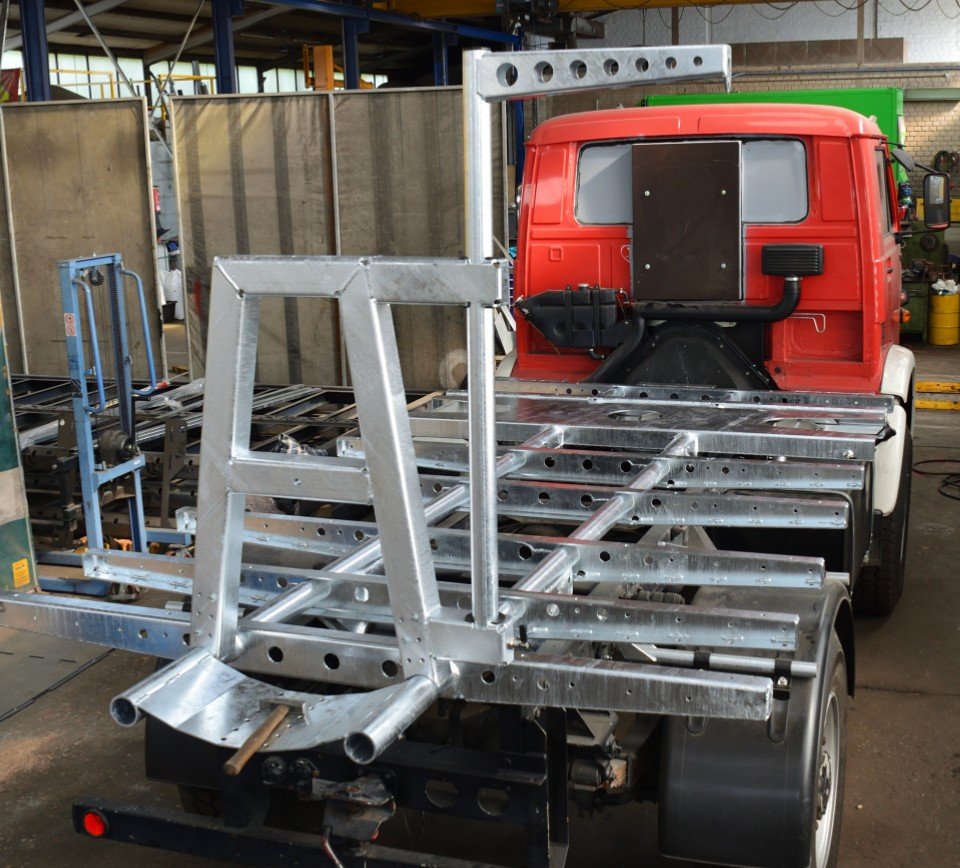

Hier evtl eine kleine Anregung...
viewtopic.php?p=818057#p818057
Oben auf dem Heckträger habe ich noch zwei kleine Platten angeschweisst. Auf diese kann in Zukunft noch eine Erweiterung des Heckträgers aufgeschraubt werden, z. B. grade eben ein Ersatzradhalter... ;) :angel:

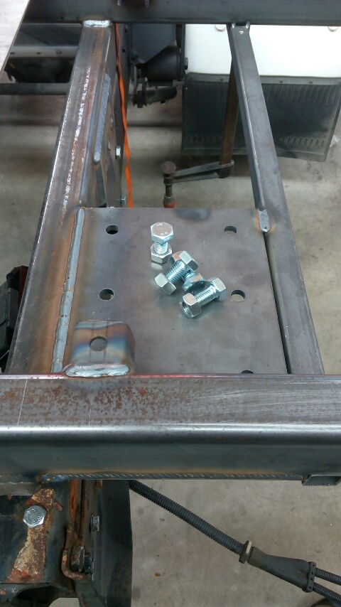

Ich habe zwei 8mm Stahlplatten mit Knotenblechen am HR angeschweisst um an diese den Heckträger mit je 6 Stk. M14 anzuschrauben...
Hier zu sehen:
download/file.php?id=56305&mode=view
download/file.php?id=56651&mode=view

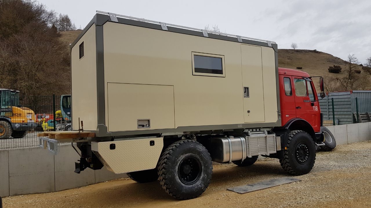

Bei uns stehen auf dem Zwischenrahmen die beiden Ersatzräder.
Und der Lampenträger kann man bis zu 1m herausziehen, für Fahrräder oder Motorrad.
Thomas & Sonja

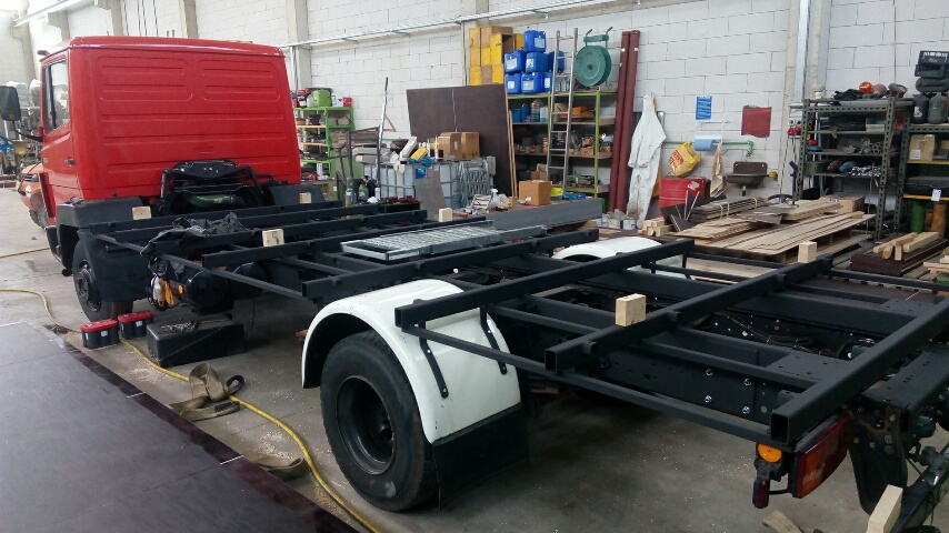

Allerdings bekommen wir einen federgelagerten Zwischenrahmen, daher können wir die Knotenbleche nicht so setzen wie bei Beni. :(

wir haben auf unsere Frage gute Vorschläge erhalten, die allerdings nicht für einen federgelagerten Zwischenrahmen mit Kastenprofilen, wie wir ihn bekommen, angewendet werden können.
Habt ihr Vorschläge für die Befestigung eines Heckträgers an einem federgelagerten Zwischenrahmen? :search:

Hat euer Zwischenrahmen hinten offene Rechteckrohre?
Dann könntet ihr Rechteck in Rechteck schieben und so eine Platform ähnlich wie auf den Bldern machen
