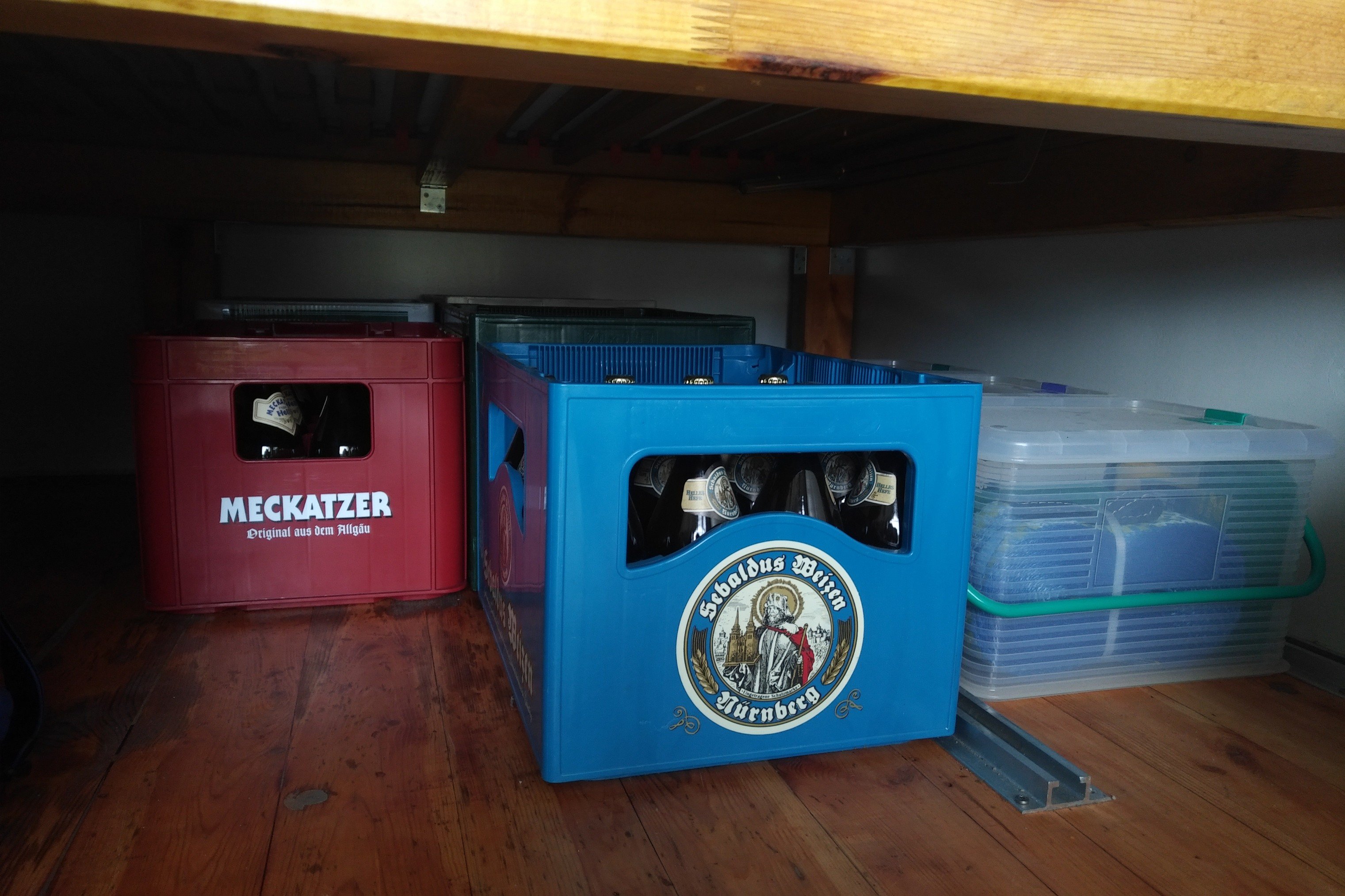

Mein Stauraum ist 140x220x40 (plus 8cm Totraum). Überm Bett bleiben also 120. für ne 180er Freundin reichts
So sieht's Beispielhaft aus: Rechts außen sind alte Stauboxen aus unserer Zeit in Indonesien '94-'98. haben ein bescheidenes Maß, aber genau genug für eine komplette Reihe.
In den Boxen sind so Sachen wie Slackline, zweite Kuscheldecke samt zweiter Garnitur Bettzeug, Handtücher,...)
Daneben ist Platz für 6 Kästen Bier. Könnten natürlich auch Wasserkisten sein...
Links davon ist dann Platz für Feldbett, Campingstühle und Wassertanks.
Abgetrennt habe ich diese mittels C Schienen.
Von der Höhe komme ich mit dem Oberkörper drunter, ab und an stößt man sich halt den Kopf am Lattenrost/Bettgestell.

Ich rechnete eher mit 3 Kartons insgesamt! Campingstühle, Tisch, Grill, Tarp, Moppel, Werkzeug, Ersatzteile, Verbrauchsmaterial, und und und... und das alles auf 95b-230l-85/90h? Da brauch ich ja eine so schöne einen Verpackungsplan...
