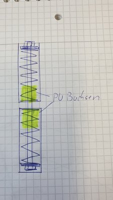

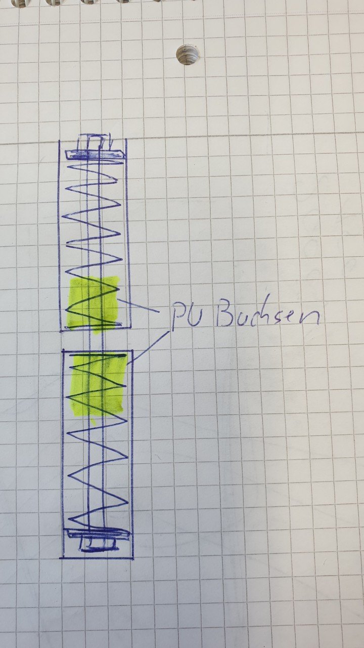

Hier noch ein Bild wie ich mir das vorstelle:
Die PU Buchsen stellen den weichen Anschlag der Maximallänge dar.
Wahrscheinlich braucht man das nicht, aber wenn sie eh im Keller liegen....

#5 Beitrag von Ulf H » 2020-03-03 18:25:30
... sieht doch gut aus ...

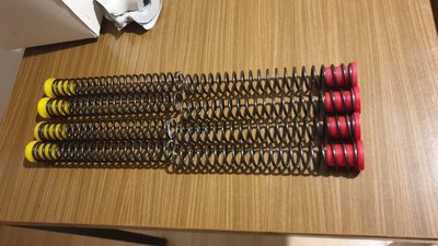

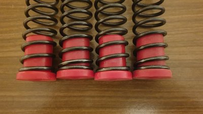

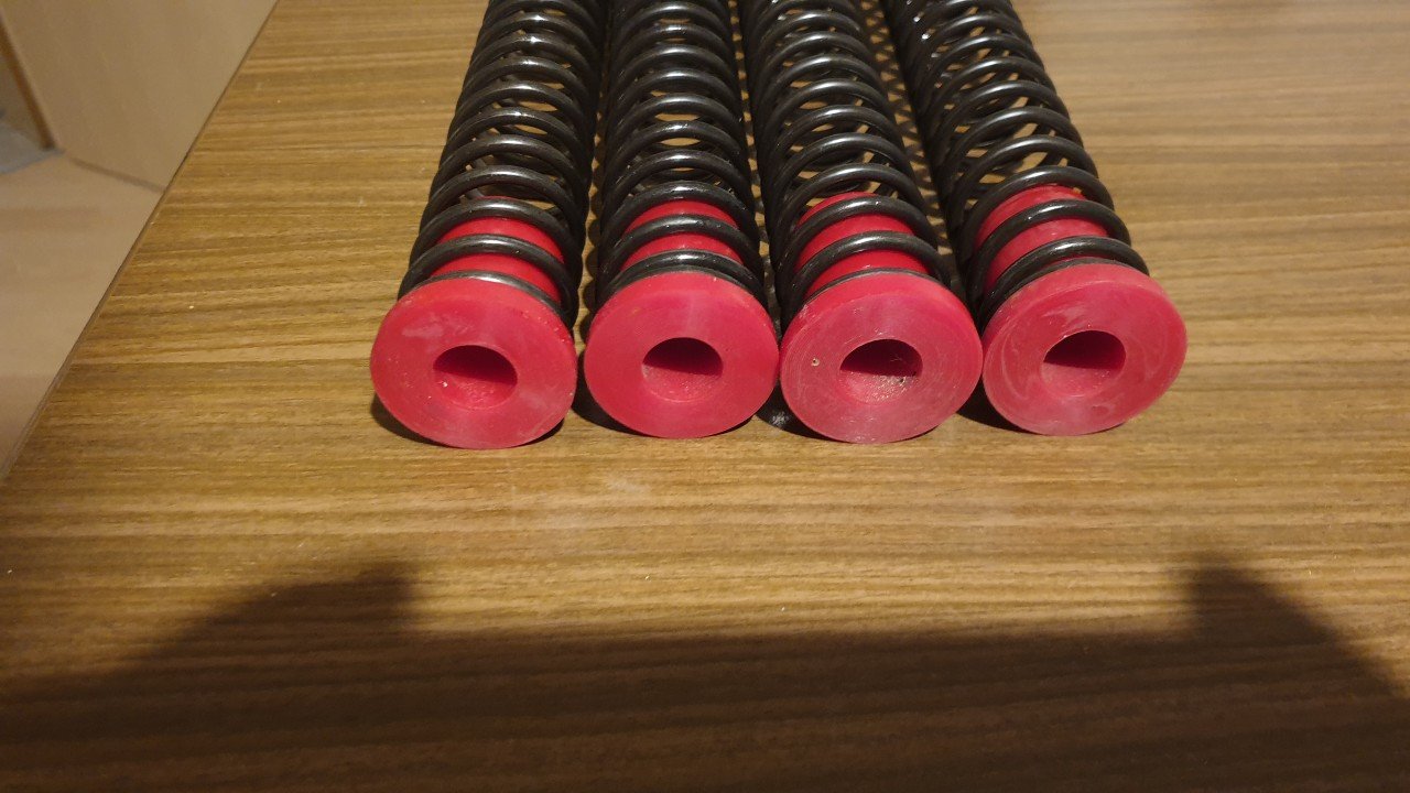

#6 Beitrag von chevyuser » 2020-03-14 17:10:12
So, trotz Corona sind die Federn da.
Ich glaube wenn die PU Buchsen an den ausseren Enden sind ist das noch besser, sie führen dann die Stange schön mittig.

chevyuser hat geschrieben:
2020-03-14 17:10:12
Ich glaube wenn die PU Buchsen an den ausseren Enden sind ist das noch besser, sie führen dann die Stange schön mittig. 20200314_155851_copy_1280x720.jpg20200314_155859_copy_1280x720.jpg20200314_155855_copy_1280x720.jpg20200314_155851_copy_1280x720.jpg
darf ich fragen wo es die schönen Buchsen zu kaufen gibt?

#8 Beitrag von chevyuser » 2020-03-20 21:34:56
die lagen bei mir im Keller, witzigerweise passen sie genau.
Die sind aus einem Fahrwerkskit für einen Chevy Blazer wenn ich mich recht erinnere. Nennen sich Polyurethan Buchsen und ersetzen die normalen schwarzen Fahrwerksgummis. Sind exakter in der Führung, die ja bei der Starrachse stark an den Feder und Stabibuchsen hängt.

Also eigentlich sollten die Federn und Gewindestangen so dimensioniert sein, in der Länge, dass der Aufbau im Fahrbetrieb (Gelände) so viel Spiel hat, dass die Federn nicht auf Block gehen. Das heist die maximale Last auf der Gewindestange ist die Last der vollgespannten Feder. Da dürfte keine M14er Gewindestange welcher Güte auch immer n Problem mit haben, wobei ich ja nicht weis was für Federn ihr da einbaut.
Meine Drücken vieleicht 50 oder 80kg das Stück (4 waren drinnen).
Demnach dürfte die Last auf den Gewindestangen im Fahrbetrieb (auch Gelände) zu vernachlässigen sein.

Diese Federn sind schwach, die könnte eine M6 Gewindestange halten. Was anderes ist es wenn sie auf Anschlag gehen. Doch selbst dann halten sie ja nur das Fahrwerk was ab dem Zeitpunkt vom Boden abhebt wo die Verschränkung endet. Das sind dann wohl irgendwo um 1 - 1,5t. Und das halten die 8.8.
Wenn er umfällt sehe ich auch die schlimmste Last, aber ebenfalls wegen der entstehenden Drehung im Fahrgestell. Der Container wenn im hinteren Festlager soweit gedreht wird, dass er vorne beidseitig abhebt dann ist wohl hinten alles kaputt.
Oder der Rahmen mittig nach oben verbogen. In beiden Fällen hilft dann der intakte Bolzen auch nichts mehr, der LKW ist dann Schrott.
