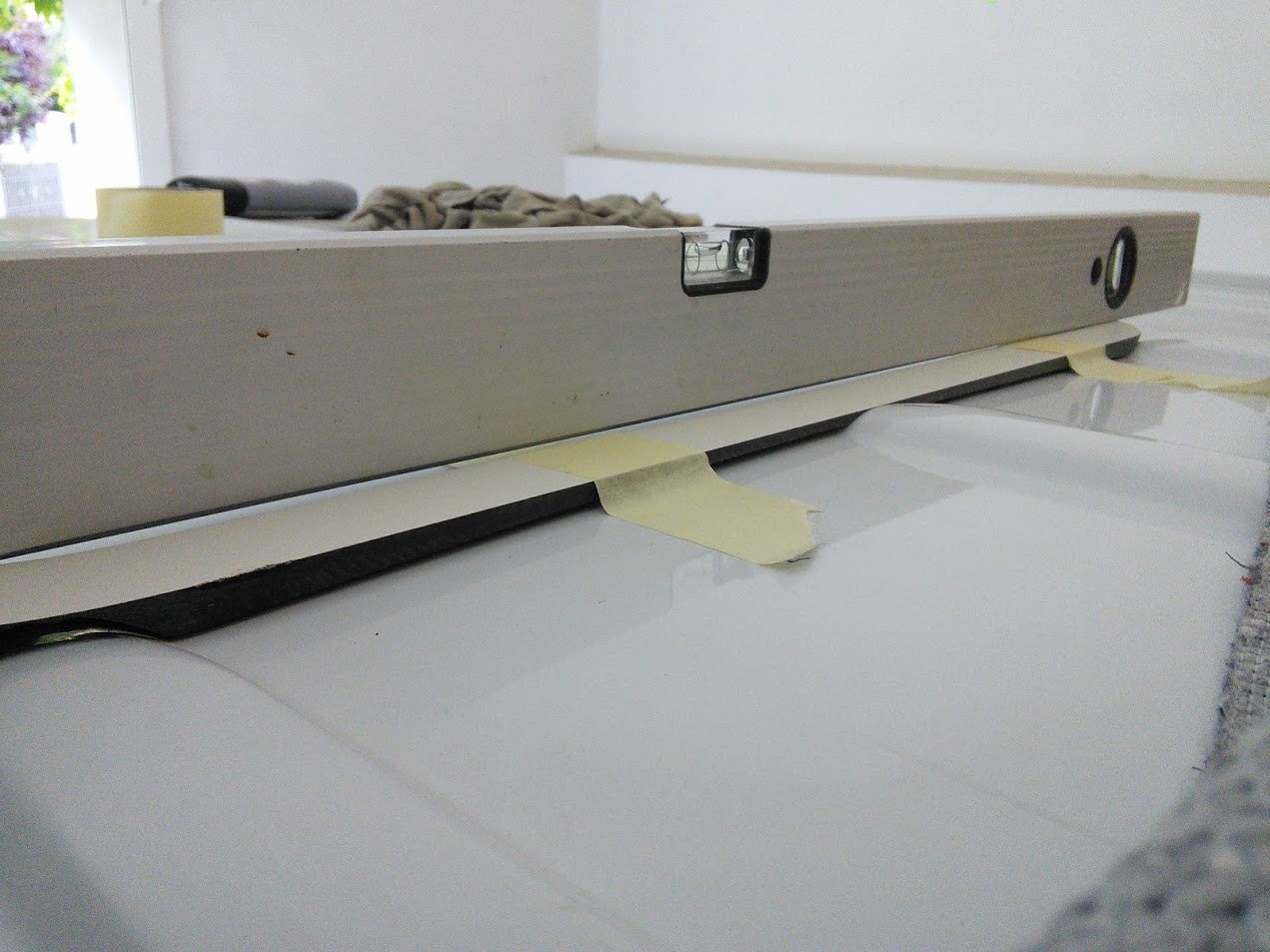

Ich habe 8mm HPL-Platte genommen. Lässt sich prima bearbeiten, absolut unempfindlich gegen Wasser, lackierbar und Sika klebt enorm gut drauf.
Hier sieht man, wie ich die Sicken ausgefräst habe, um eine gerade Fläche für die Gebo-Luken oben zu bekommen.
Wichtig: Atemschutz tragen, wenn man HPL verarbeitet!
