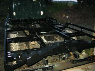

Kann man vielleicht auf dem Foto schlecht sehen, aber die Wippe hinten ragt über den Lagerungpunkt in der Mitte bis an den hintersten Punkt der Container-Looks gut 30 cm über , aus dem selben Grund wie bei Dir : der Hilfsrahmen ist zu kurz.
Grüße, ThomsBild
