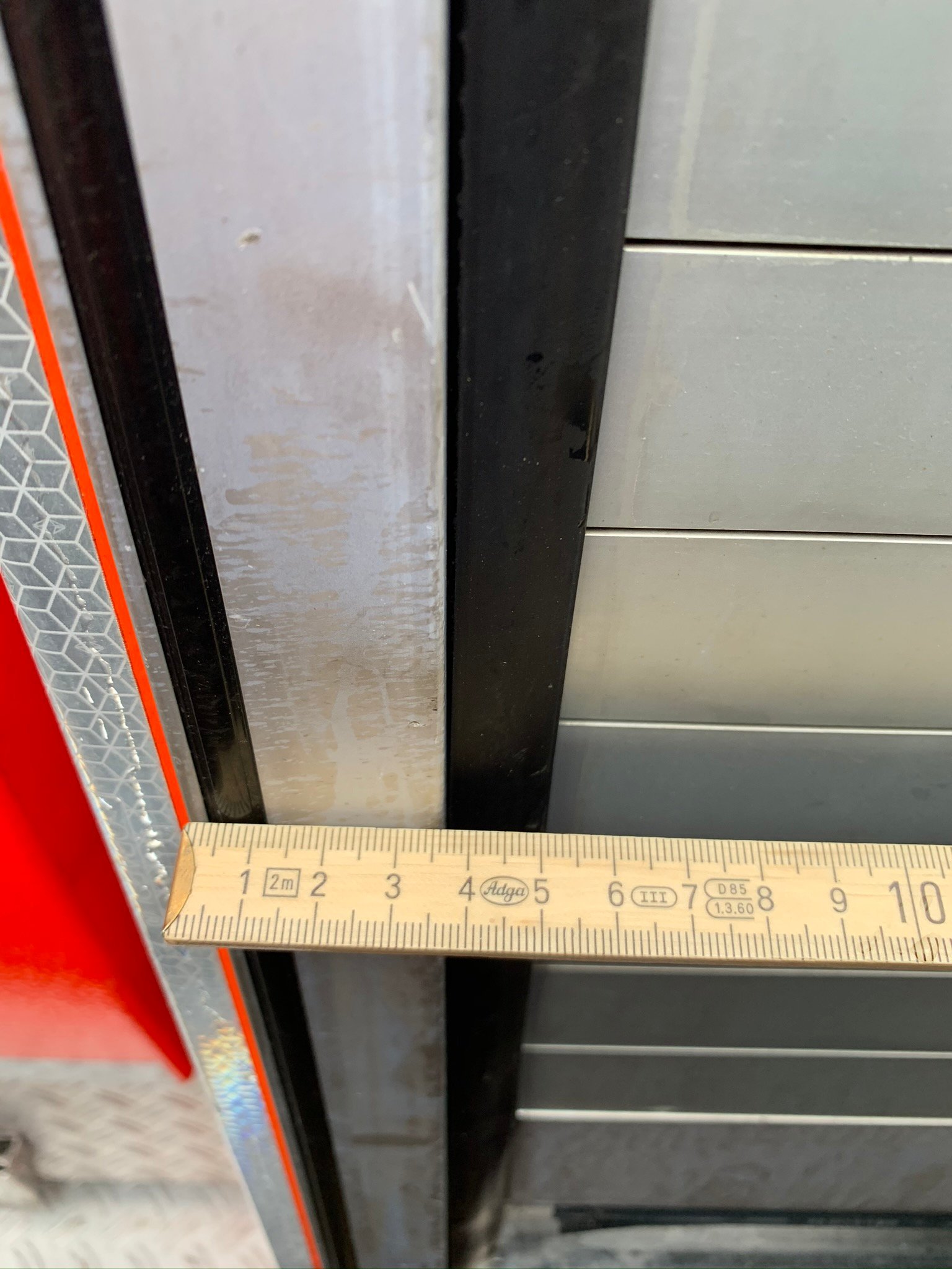

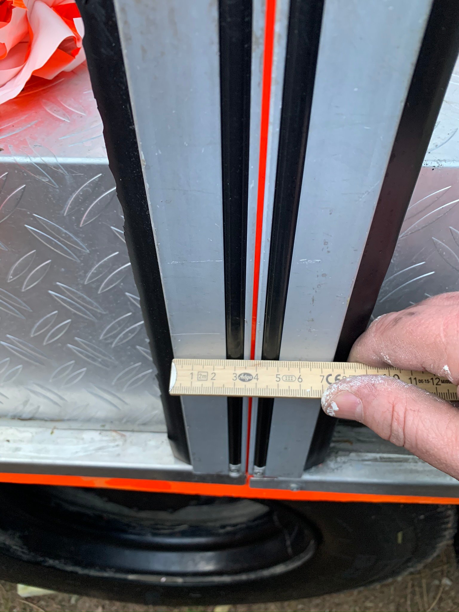

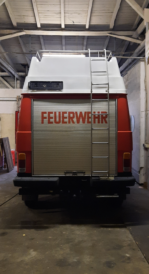

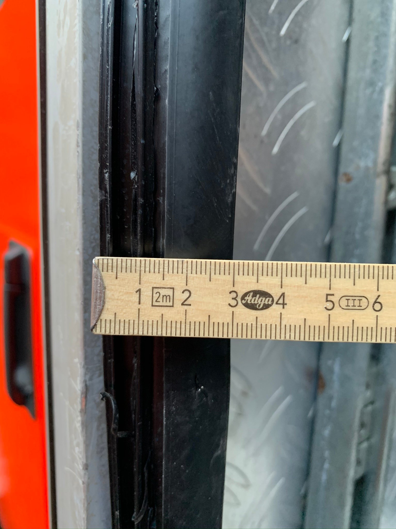

wir haben uns eine Mercedes 1224AF Feuerwehr mit einem Metz Aufbau aus Mitte der 90iger Jahre gekauft. Der Aufbau soll erst einmal erhalten bleiben und zum drin wohnen umgebaut werden. Die vorhandenen Rollläden sollen auch nutzbar bleiden.

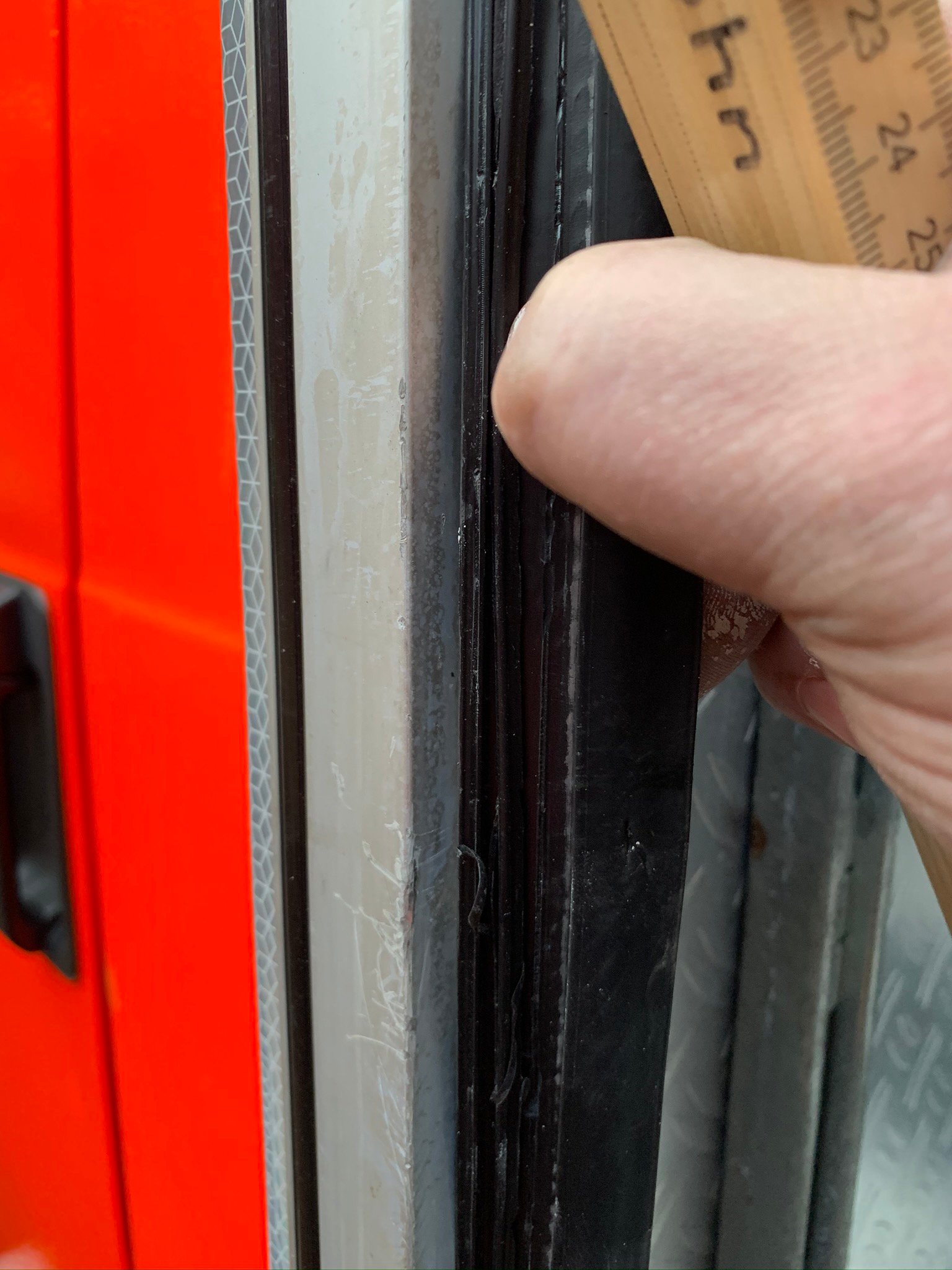

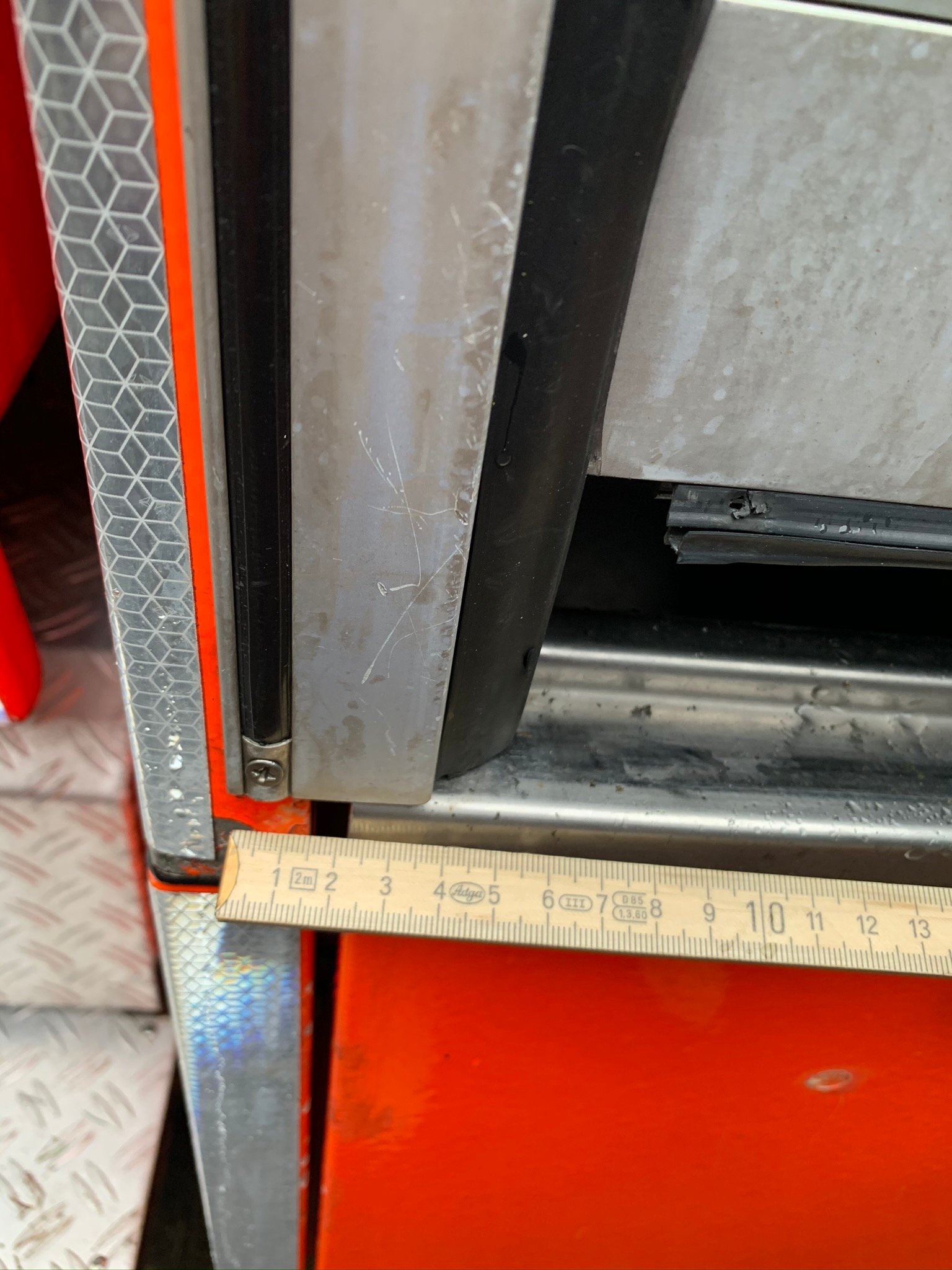

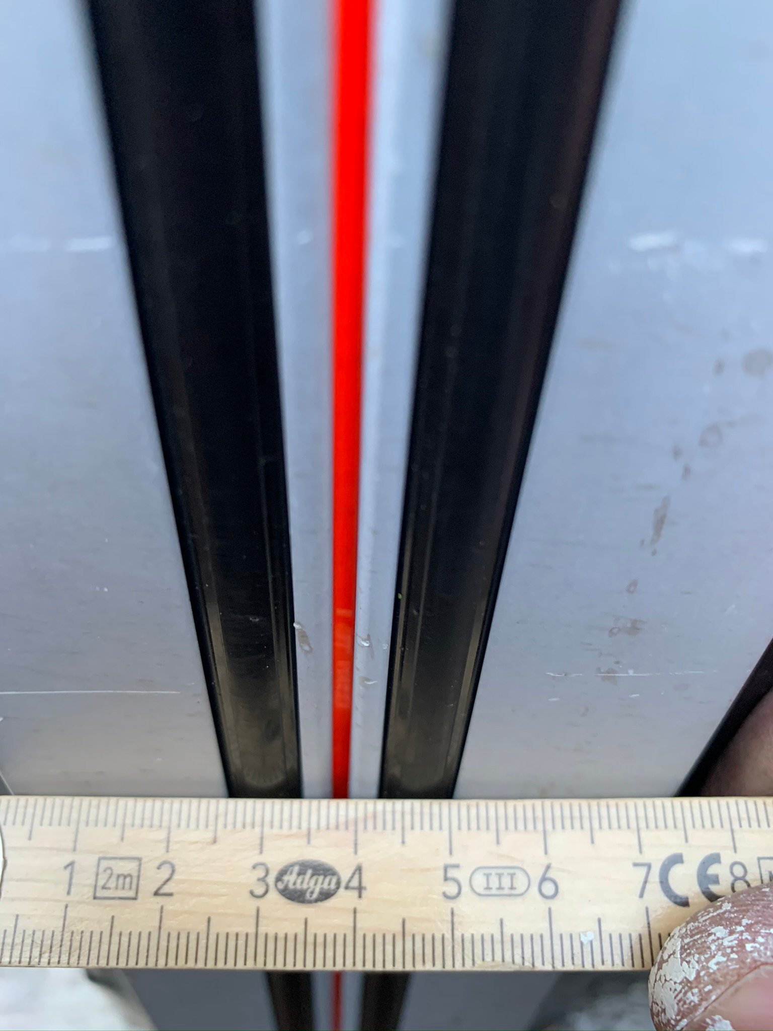

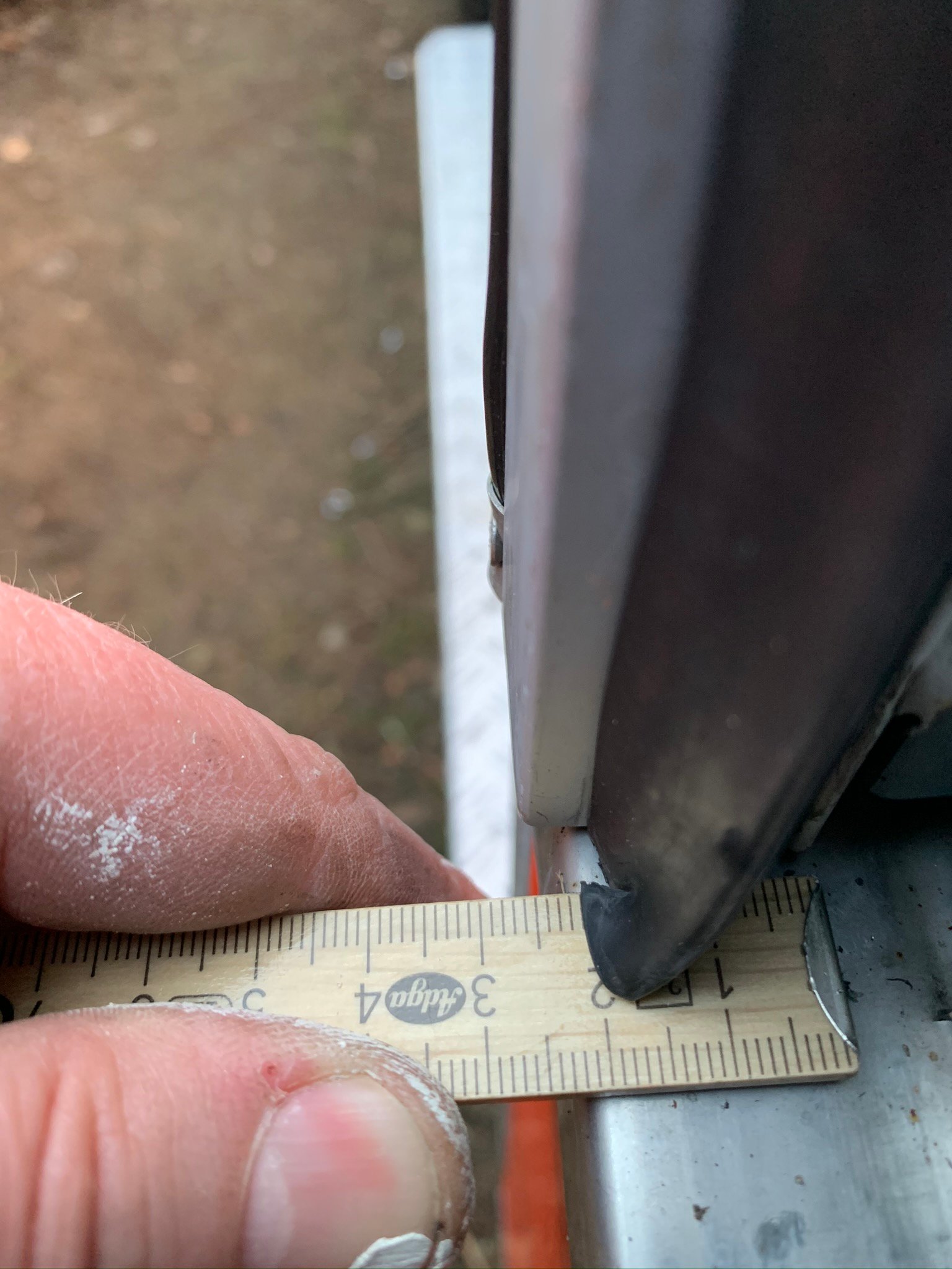

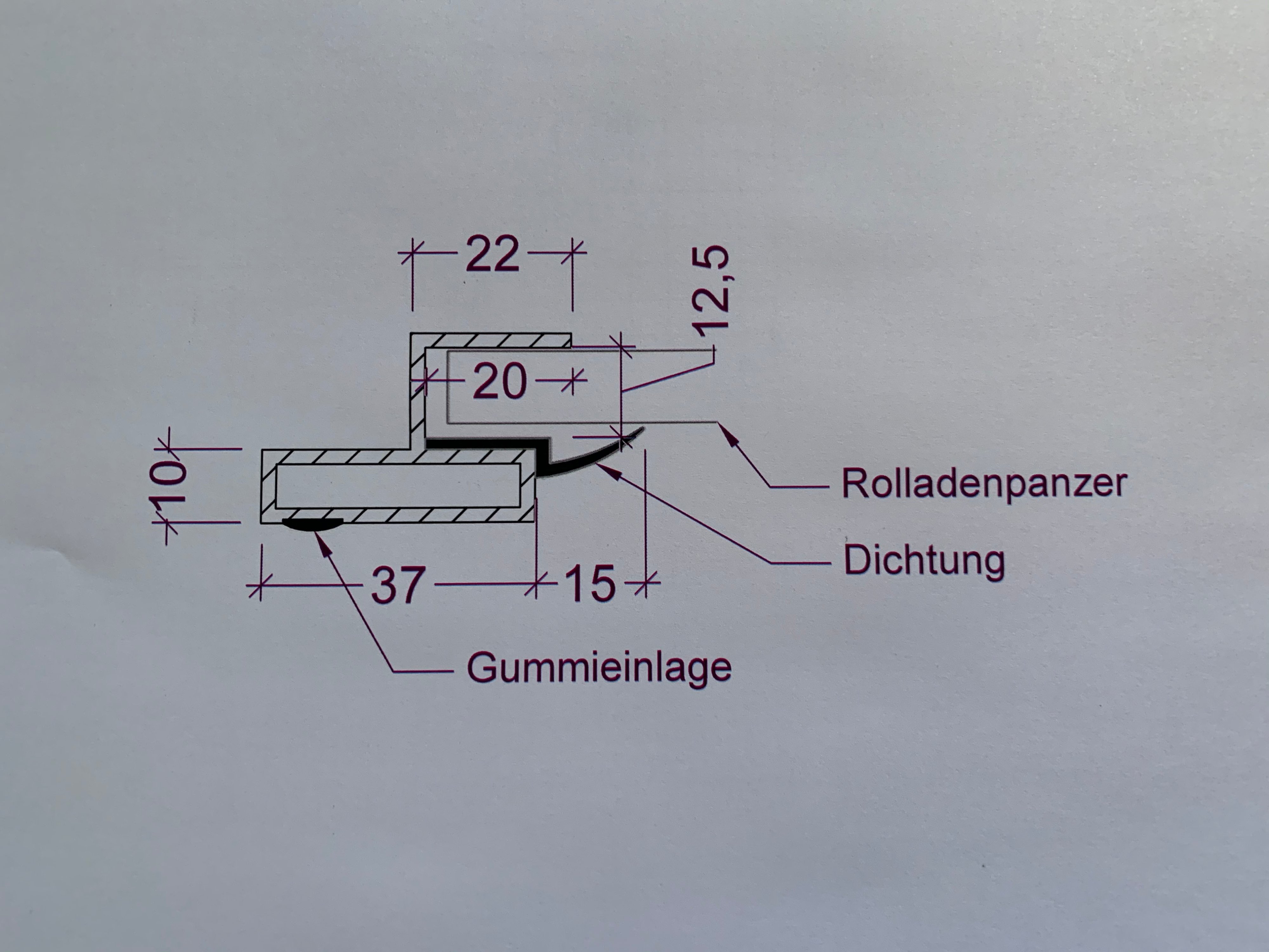

Leider sind an einigen Führungsschienen die Dichtungslippen sehr angegriffen. Frage in die Runde, kennt jemand den Hersteller der Rollandenführungen oder hat eine Idee ob man die Dichtungslippen austauschen kann und wo man sie bekommt? Notfalls müsste man die ganzen Führungen austauschen was ich aber nicht gerne machen würde. Die beigefügte Zeichnung soll die Abmessungen verdeutlichen und ist nicht 100% genau.

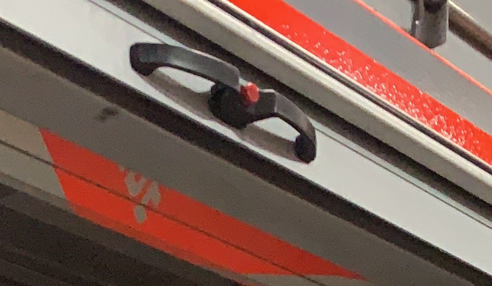

Zweite Frage ist bezüglich der Griffe. Die bei uns verbauten haben kein Schloss. Hat jemand eine Idee ob/wie man das nachrüsten kann? Von außen abschließbar wäre schon cool. So wie es jetzt ist verriegeln die Rollläden wenn sie unten sind und man muss den roten Knopf drücken um sie zu öffnen. Da wir hinter den Rollläden eine zweitem gedämmte Wand einziehen wollen in der dann auch Fenster und Türen sitzen wäre es doof wenn die Verriegelung auch einrastet wenn man die Rollläden mal zu macht und aber noch drinnen ist. Dann kommt man ja nicht mehr raus. Hat jemand dafür eine Lösung? Eine Betätigung über einen im Rohr verbauten Motor wäre auch denkbar, sofern es nicht unverhältnismäßig teuer wird. Wir haben das Glück das sich die Rollläden aufrollen und nicht als ganzer Panzer unter das Dach laufen. Über Anregungen, Ideen und ggf. Produkt und/oder Firmenangaben würden wir uns sehr freuen. Anbei einige Bilder!

wo man das Profil herbekommt, kann ich leider nicht sagen. Allerdings bin ich gerade an einem ähnlichen Projekt wie ihr. Ich habe am Samstag einen der Rollladen umgebaut, dass er sich aufrollt. Bei mir haben sie sich leider unters Dach gezogen. Ich habe dann gleich einen Motor eingebaut. Allerdings brauchst Du dafür wahrscheinlich eine neue Achteckwelle. Bei mir ist der Aufbau von Ziegler und da war die Welle rund.
Bezüglich Schlösser für die Verriegelung gibt es hier im Forum einige Threads. Die Schlösser kann man kaufen, such mal danach. Bezüglich der Entriegelung kann man (bei Ziegler) innen einfach ein Stück Holz reinstecken, wenn der Knopf gedrückt ist. Allerdings macht dann wohl ein Schloß keinen Sinn mehr. Ich werde sie entriegeln und alle mit Motor versehen. Dann kommt innen ohnehin noch ein Holzkasten, den man dann abschließen kann.
