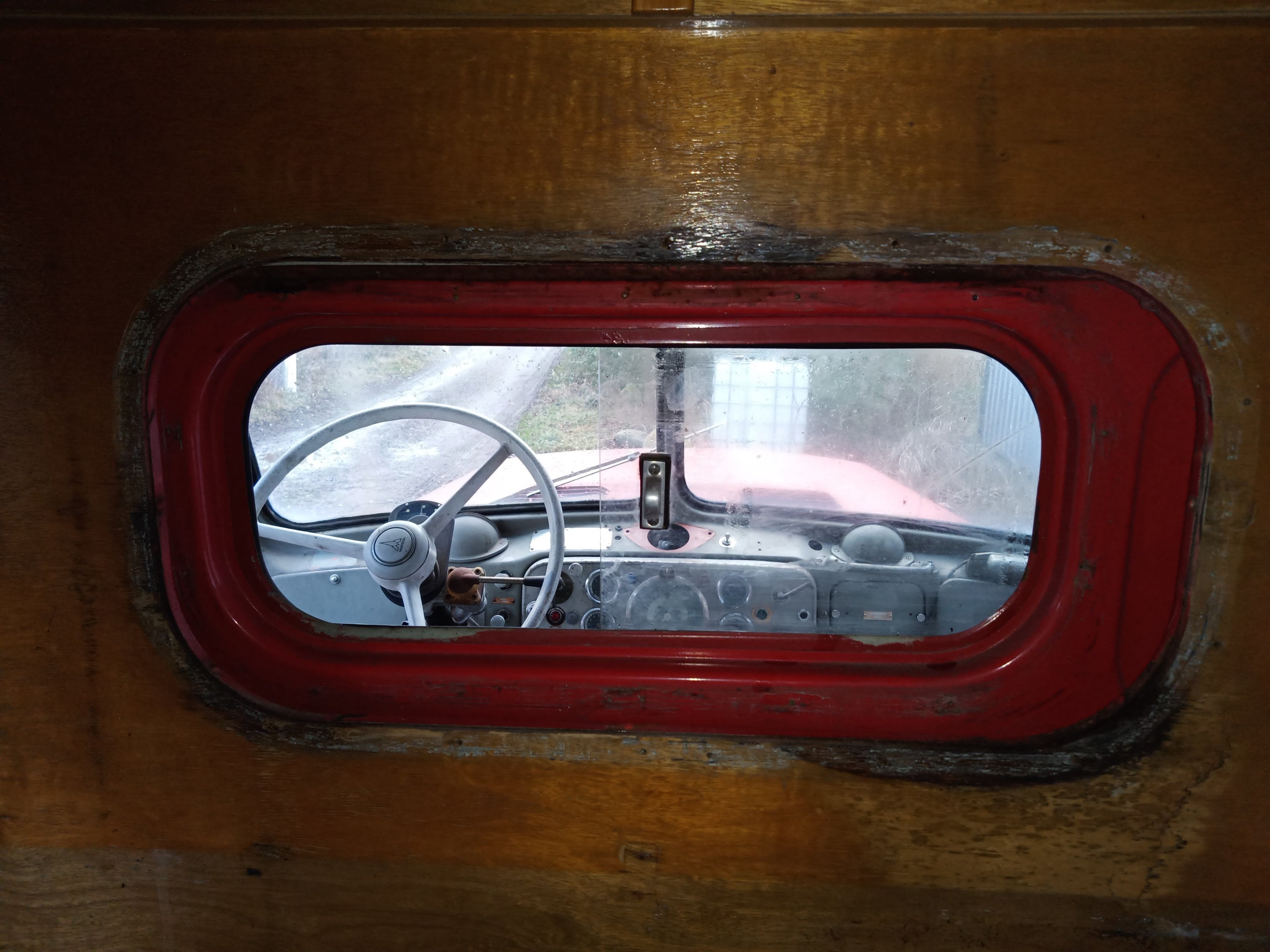

Moin Rockie,
In unserm hab ich aus nem alten Mercurschiebefenster mit n bischen Makrolon n passendes Schiebefenster für das Kofferfenster gebastelt. Geht gut und ist echt dicht.

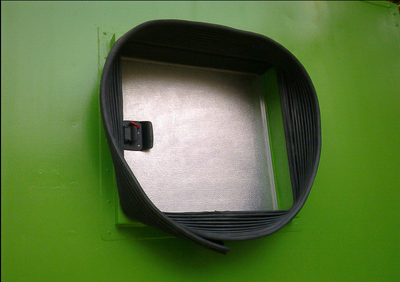

Habe mir damals etwas aus LKW-Plane schweißen lassen, Nachteil: Hängt immer durch/runter, muss also regelmässig wieder in Form gestopft werden.
In einem anderen Faden geht es gerade auch um Durchgänge und Faltenbälge, da wurde dieser Webshop genannt: http://www.ubelix.de/Ausbau/ausbau-12.htm

Foto dazu gefunden (sorry, 15 Jahre alt, die damaligen Digi-Cams ... ) Man sieht dennoch, wie die hellgraue Folie durchhängt.
