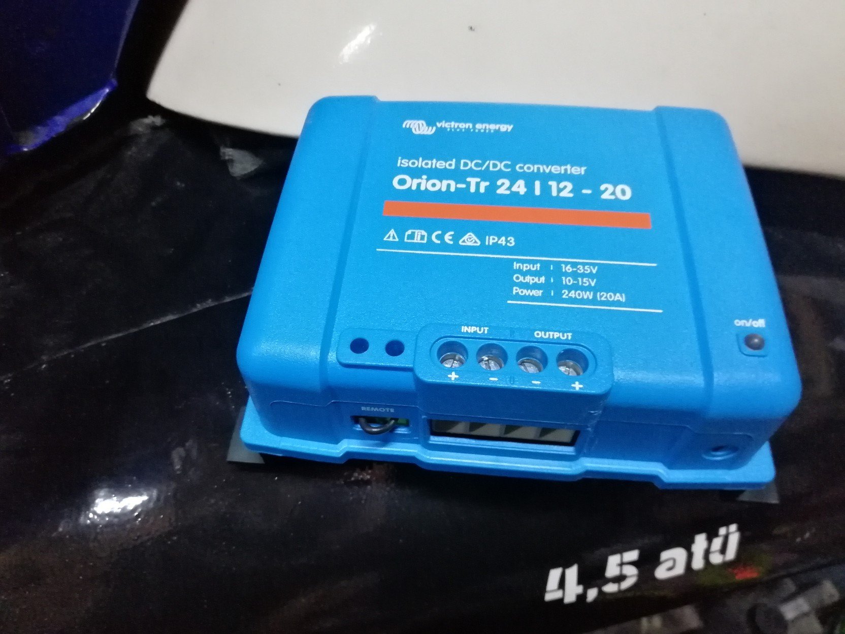

Hab mir jetzt ein 20 Ampere Spannungswandler als Vohrführmodell zugelegt.
Bei meinem ersten Test habe ich die Ladespannung auf 13,9 V eingestellt. Lädt die Batterie super auf und hält die Spannung auch wenn der Kühlschrank an ist. Die Batterie soll dann von der Solaranlage voll geladen werden.
Für mich ist wichtig, dass die 24 V Batterien und die 12 V beide den Minus Pol auf die Fahrzeugmasse geklemmt sind.
So muss ich nur 3 Kabel zu dem Spannungswandler legen. Die Minus Anschlüsse an die Befestigungsschraube,
Plus 24 V
Plus 12 V
Das Kabel zum Einschalten an Klemme 15, so wird der Spannungswandler mit der Zündung abgeschaltet.
Der Nato Knochen sichert mir dann zusätzlich meine Starter Batterien vor unbeabsichtigten Entladen.

Für mich als Nicht-Elektriker wäre interessant, ob das tatsächlich so funktioniert?

#20 Beitrag von HolzwurmPeter » 2020-02-09 10:37:32
Mir wurde das so erklärt, das Bei dem Modell isolated die 12v und 24v Minuspole getrennt sind.
Deshalb 2x Minuspol
Gruß Peter

#21 Beitrag von Wassermeister » 2020-02-09 12:10:18
MassivesAlteisen hat geschrieben:
2020-02-09 10:26:22
Wassermeister hat geschrieben:
2020-02-08 22:43:43
Plus 24 V
Plus 12 V
Marco
Hallo Marco,
Hab alles durchgemessen und dann ausprobiert.
Es funktioniert.
Gruß Tom

Ich hab das Chinateil jetzt doch wieder aussortiert. Tatsächlich waren wir die Terminals zu klein und wackelig und ich hatte latente Angst, dass mir die Karre abraucht. :huh: Und - mein Denkfehler - mir hätte noch ein Trennrelais gefehlt um die selbe Funktionalität zu erhalten.
Hab jetzt auch den oben genannten Victron-Wandler hier und bin gerade mit der Verkabelung beschäftigt.
