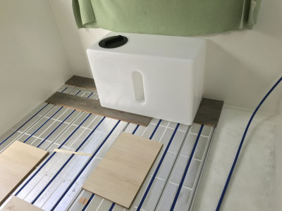

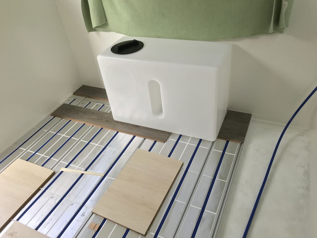

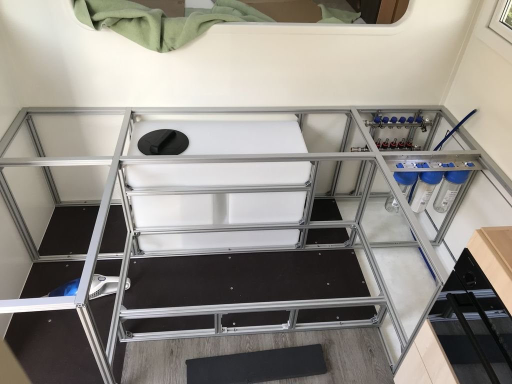

Abgesehen von der Fußbodenheizung/Wandheizung (8mm?) mit dem System haben wir als Zuleitung bis zum Verteiler 15mm Verbundrohr verwendet.
Geregelt wird manuell am Verteilerblock. Wir haben 3 Heizkreise.

Habe mich für diese Matten entschieden und bin zufrieden. Sicher ein anderer Anspruch, funktioniert mit 24 V oder 12V.

Habe bei mir das https://quick-tec.com/ System verlegt und zwischen den Quick-tec platten Alu Montage Profile eingelegt und mit dem Boden verklebt und verschraubt, daran sind dann die Möbel und aufbauten befestigt. Die Aluprofile fungieren auch als Lastaufnahme z.B. im Bereich des Wassertanks:

So in der Art würde ich es auch empfehlen.
Übrigens die Aluplatten dienen nicht nur der Last- sondern auch der Wärmeverteilung
