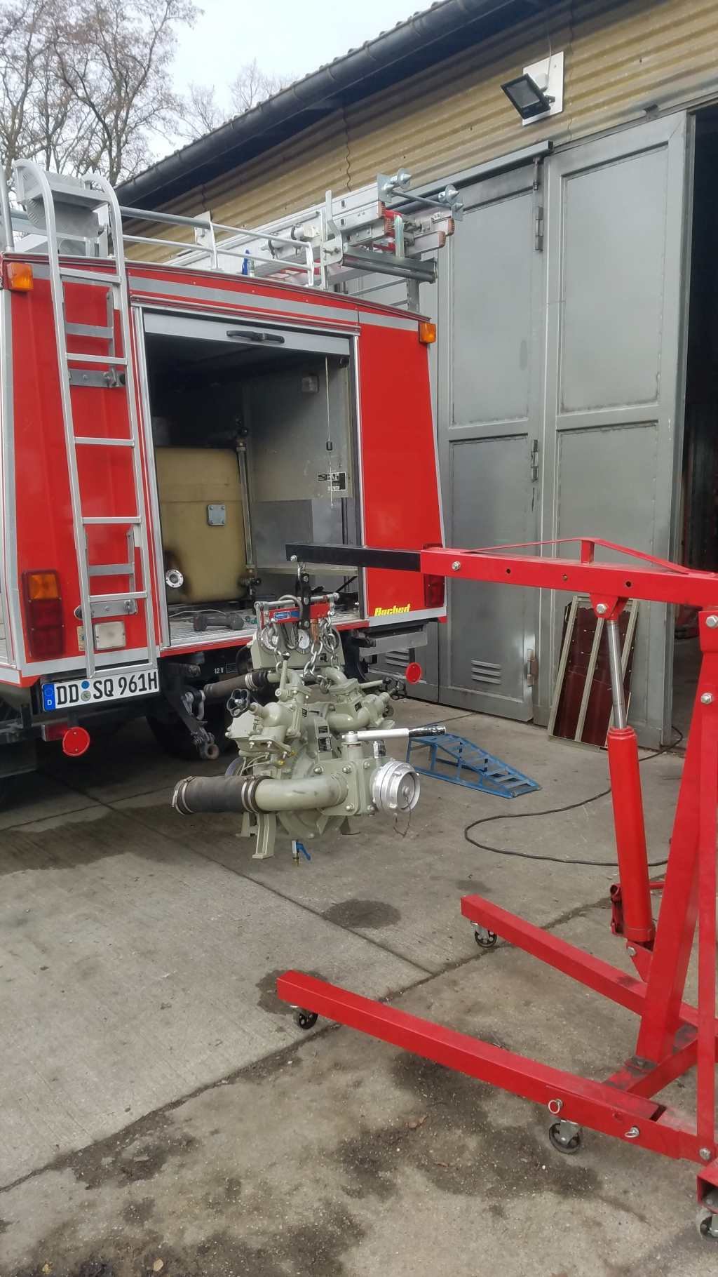

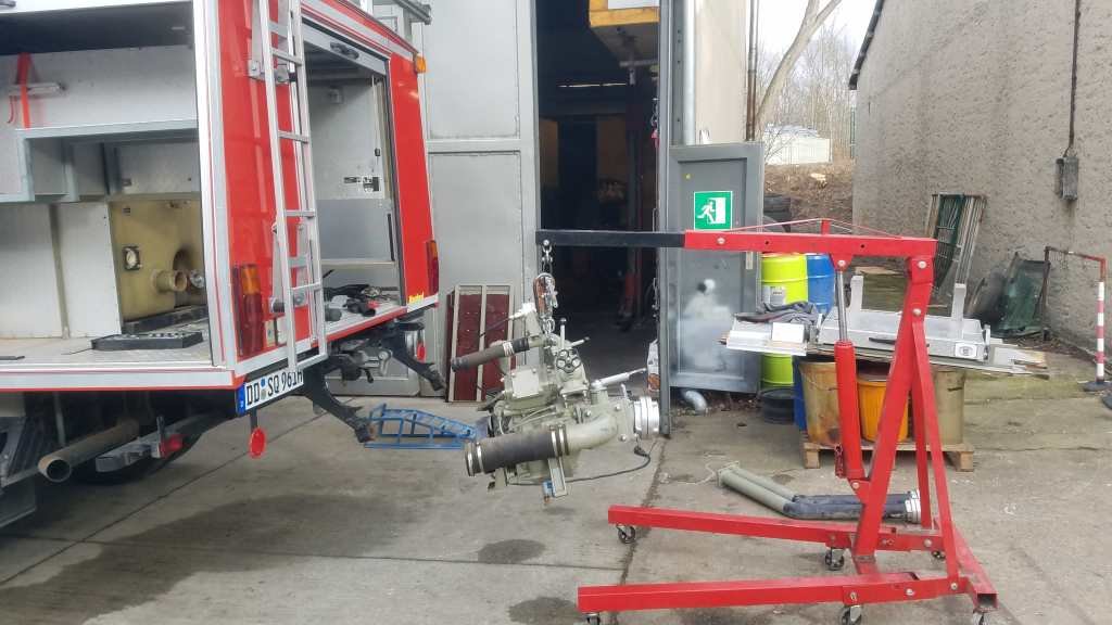

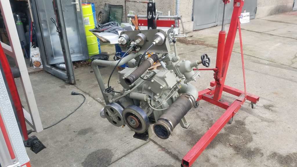

Hallo ich habe Heute an meinem 1222 die Pumpe ausgebaut und morgen ist der Tank dran.
Betrachte die pumpe einfach als gesamtpacket. Ich hab an der pumpe die Rohre zur Wasserabgabe demontiert, dann hinter der pumpe die verschraubung für das Kreuzgelenk für den Pumpenantrieb gelöst. Dann die Befestigungspunkte der Pumpe zum Fahrzeug lösen und schon ist sie frei. Ich hab sie mit nem Motorkran herrausgehoben, das Teil ist sau schwer. Der Tank selbst ist mit 2 Stahlbändern am Fahrzeug befestigt. Die werde ich Morgen lösen und dann versuchen den Tank 30cm zu heben und nach hinten raus zu ziehen. Na mal schauen.
