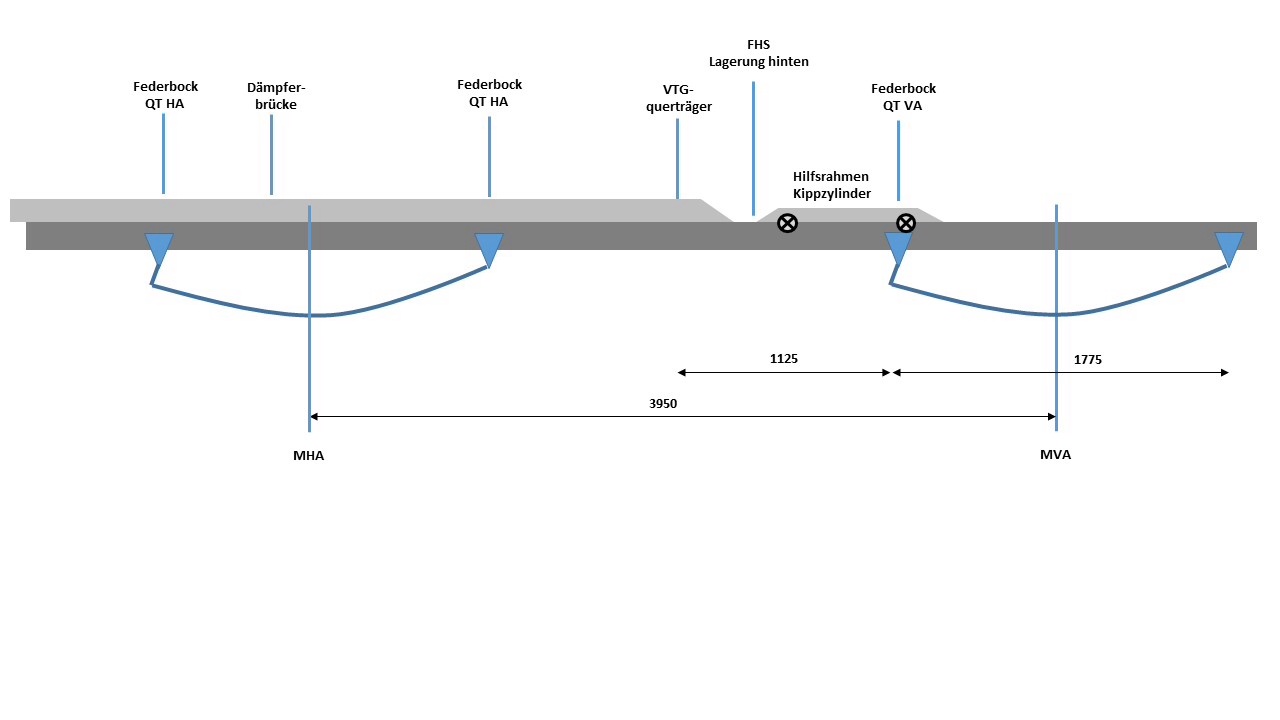

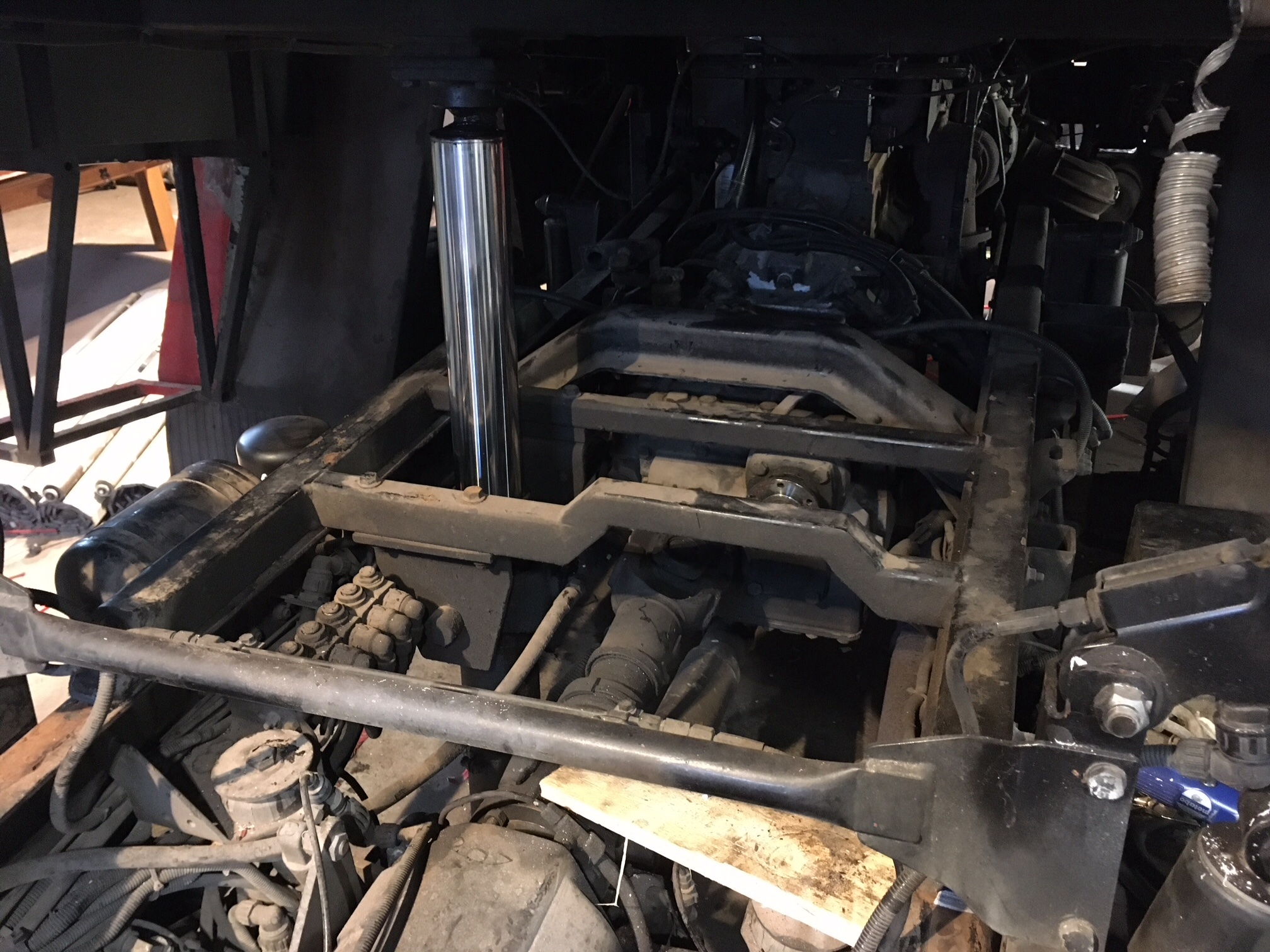

So, jetzt bin ichs doch nochmal :joke:
Wie würdet ihr das mit diesem mini Zwischenrahmen vorne lösen?
Der Rahmen trägt den Kippzylinder ist an 4 Punkten verschraubt (Kreuze) und beginnt vor dem Federbock der VA
Ich würde jetzt den Federgelagerten Hilfsrahmen mit Schräge davor enden lassen, finde das aber nicht wirklich elegant.
Habt Ihr da eine gute Idee?
Hier noch eine Skizze zur Verdeutlichung:

Wenn jemand zurecht bedenken wegen Kräfte hat, die in den Fahrzeugrahmen eingeleitet werden, empfiehlt es sich in die jeweiligen Aufbaurichtlinien des Herstellers zu schauen.
Zum Maurer kann man nur sagen, das es wohl kaum einen Fahrzeugumbauer gibt, der mehr Fernreise Fahrgestell in der Werkstatt hatte.
Auch viele "namhafte" Hersteller nutzen seine Dienste.
Das Eingangs erwähnte kurze Telefonat ersetzt keine ausführliche und evtl kostenpflichtige Beratung. Evtl würde da ja auch was falsch verstanden.....
Frohes basteln :angel:

Naja, also da ich ihn persönlich kenne, würde ich jetzt mal von der bezahlten Beratung absehen.
Ich habe heute mit einem sehr erfahrenen Kollegen aus dem Betriebsfestigkeitsversuch bei MAN gesprochen.
Seine Aussage hat mich bestätigt in meiner anfänglichen Skepsis. Was hier so alles für Theorien zur Entkopplung von Hilfsrahmen und Fahrzeugrahmen diskutiert werden sind vom Prinzip her richtig, nur hat er davor gewarnt, dass eine Entkopplung zu sehr hohen Spannungen im Rahmen führt, insb. bei den leichten Fahrgestellen (dünner Rahmen) ist dies nicht ungefährlich, da die Spannungen bis an die Streckgrenze gehen). Wer im Studium aufgepasst hat weiß, was das bei vielen Lastwechseln unter der Wöhlerlinie bedeutet.
Funktionieren tut das Ganze seiner Meinung nach nur, weil die Fahrzeuge so wenig bewegt werden (ein TGM ist für 750tkm voll beladen gebaut) und normalerweise nur selten Torsionslasten sehen. Aus Sicht der Betriebsfestigkeit ist also ein kleiner Hilfsrahmen mit einem darauf aufgebauten Federrahmen o.ä. gut.
Er hat mir empfohlen die Torsion durch Federvorspannung einzuschränken und damit ein Teil der Rahmentorsion zu kompensieren.
Frei tordierende Rahmen mögen eine gute Traktion ermöglichen, erzeugen aber seiner Meinung nach Problemen an der Schubsteifen Festlagerung. Zitat: „Wenn du da Risse siehst, solltest du die Federn nachziehen“ :totlach:
Vermutlich aber bei unseren leichten Koffern alles erst ab 200tkm von Interesse.
So viel dazu...

- Je steifer ein Rahmen ist, desto schneller und komfortabler kann auf schlechten Straßen gefahren werden.
- Je weicher ein Rahmen ist, desto besser ist die Bodenhaftung im Gelände und desto kippstabiler lässt sich das FZ über Hindernisse steuern.
- Durch mehr Federweg und Sperren (aufwändige Technik) lässt sich die fehlende Bodenhaftung bei steifem Rahmen ausgleichen, die Kippstabilität des LKW aber nicht.
=> Wo die persönliche Wahrheit liegt, muss jeder selbst abwägen. Vorzugsweise bevor man sich ein Fahrzeug anschafft: der Aufwand, an den o.G. Kriterien im Nachhinein etwas zu Ändern, ist jenseits jeder Verhältnismäßigkeit. (Kann natürlich trotzdem Spaß machen...) Den Fahrgestellrahmen mit einer Hilfsrahmenkonstruktion zu versteifen ist möglich, ist aber eine ganz andere Hausnummer, als eine Basis für einen Wohnkoffer zu schaffen. Hier wird Torsionsmasse und Schwerpunkt des Fahrgestells mehr Einfluss auf die Dimensionierung haben, als das eigentliche Gewicht des Aufbaus. Die korrekte Kafteinleitung in den LKW-Rahmen ist zu beachten.
Sirjan hat geschrieben:
2020-01-23 22:30:04
Wenn diese Lager korrekt so ausgeführt werden, dass Sie den auftretenden Bewegungen ausreichend nachgeben können, gibt es dort keine Probleme. Das erfordert aber eine aufwändigere Konstruktion. Wo dein Bekannter jedoch recht hat, ist dass als Festlager oft angeschweißte Laschen fest mit dem LKW-Rahmen verschraubt werden, um sich weiteren Aufwand zu sparen. So etwas ist nicht dauerfest und hält nur gelegentlichen Rahmenverwindungen Stand. Möglichkeiten sind z.B. die Verwendung torsionsweicher Profile oder Formschluss in alle Richtungen mit der Ausnahme ein paar mm nach oben auszuweichen.
Beruhigung des Rahmens durch Federvorspannung wie von deinem Bekannten vorgeschlagen ist schwer umzusetzen, die erforderliche Dimension der Federn und des Rahmens ist nicht verhältnismäßig, wenn man einen relevanten Effekt erreichen möchte. Außerdem bauen Federn keine Energie ab. Zielführender sehe ich immer Dämpfer, habe meine 3Pkt-Lagerung (die "schlimmste" aller Varianten) mit schweren Hydraulikdämpfern gut in den Griff bekommen. Alternativ hatte ich schon einmal überlegt, PKW-Bremssättel auf einen am Koffer befestigten Flachstahl zu setzen und diese Hydropneumatisch vorzuspannen. Dann ließe sich die Aufbaudämpfung über den Druck im System gut einstellen und ggf. auch begrenzen um Überlastungen zu vermeiden.
Weitere Aspekte zur Lebenserwartung der LKW im Pisten/Geländeeinsatz:
Auch wenn die Lagerung der Serien-Führerhäuser in der Regel gut mit Rahmenverwindungen zurecht kommt (Weil diese i.d.R. kippbar und gefedert sind fällt das als "Nebenprodukt" mit ab) sind z.B. Doppelkabinen oder voll integrierte Aufbauten kritisch zu betrachten. (Magirus hat da z.B. bei den ersten Frontlenkern eher ungünstige Konstruktionen bei Dokas geliefert.) Auch Rahmenanbauten wie Tanks oder Staukisten sollte man dahingehend überprüfen, dass sie Rahmenverwindungen ausweichen können. (Bei Tanks z.B. durch Gummi-Auflagen unter den Spannbändern und Tankkonsolen aus torsionsweichen Profilen, i.d.R. Hutprofile; Das ist bei Großserien meist gegeben, bei Sonderaufbauten wird so etwas nicht immer beachtet.)
In der Regel ist die Belastung des LKW Rahmens durch das Gewicht eines Wohnaufbaus gering. Daher würde ich zu Beginn immer erst einmal prüfen, ob nicht durch geeignete Krafteinleitung in den LKW-Rahmen auch auf einen Hilfsrahmen verzichtet werden kann. Leider schweigen sich Aufbaurichtlinien dazu oft aus, da es eine sehr exotische Anwendung ist, einen LKW mit Aufbauten zu versehen, die nur einen Bruchteil der Nutzlast ausnutzen.
MlG,
P.S: Bei den ~130PS des G90 in Verbindung mit zu erwartenden 8t Gewicht würde ich ganz persönlich die Reisegeschwindigkeit eher untergeordnet betrachten. Da für richtiges Krabbeln bei dem Aufbau der Raddurchmesser etwas klein ist, wird es wohl in beiden Belangen ein eher gemäßigtes Auto.
