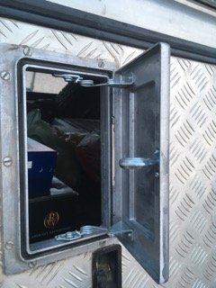

Ich kenne aus Namibia, dass im Aufbaudach eine kleine Klappe ca. 15x15cm eingebaut wird, die gegen aussen öffnet und die Öffnung ist in Fahrtrichtung (also das scharnier in Richtung Heck). Die Klappe ist vielleicht 30 Grad geöffnet, da drückts beim Fahren die Luft hinein. Man schafft sich damit aber ein Dichtigkeitsproblem.

Die Klappe (aus Namibia) die kenne ich!
Das ist genau der Grund weswegen ich auch so etwas an meinem Pinzgauer haben will.
Problematisch ist, dass diese Klappe nicht wirklich viel genutzt hat. Wir hatten dennoch immer eine Unmenge an Staub.
Ich gehe davon aus, dass die Klappe zu klein ist und das ungefilterte Luft rein gegangen ist.
