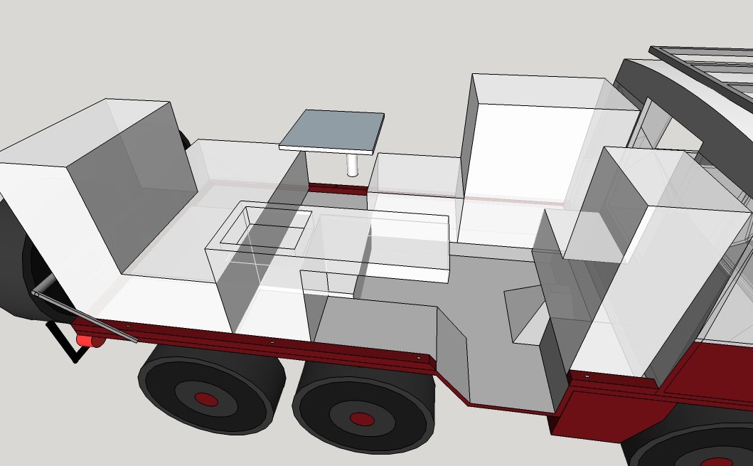

Hallo Leute
Für den Innenausbau meines Reisefahrzeug (Pinzgauer 712) wollte ich ursprünglich den Innenausbau, d.h. Schränke und Sitzflächen aus Sperrholzplatten machen. Als ich letzte Woche im Metallbau Laden war, habe ich dort Systembaukasten Aluminiumprofile https://www.alvaris.eu/ch/systembaukast ... schinenbau gesehen.
Seither frage ich mich, ob es eventuell nicht praktischer, leichter und besser wäre den Innenausbau aus Aluminium Profilen herzustellen und auf diese Sperrholz- oder Vollkernplatten zu kleben bzw. zu schrauben.
Hat jemand diesbezüglich Erfahrung bzw. eine solche Konstruktion bei sich am Fahrzeug umgesetzt?
Wie sind da die Verbindungspunkt nach mehrjährigem fahren auf schlechten Pisten? Löst sich das Ganze?
