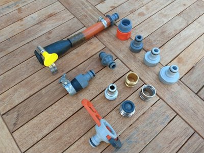

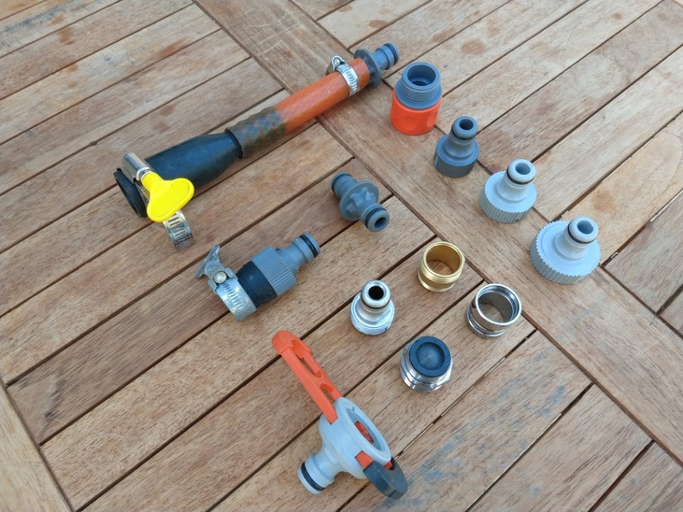

Eine kleine Anmerkung meinerseits:
In der relevanten Region gibt es an den Hotspots zumeist (öffentliche) Wasserhähne bzw. (mechanische) Pumpen. Das bezieht sich auf RUS ebenso wie Mongolei und die Stans. Auch in der Gobi oder sonst wo...
Viel wichtiger als eine Tauchpumpe wäre für MICH ein umfangreiches Sortiment an Adaptern und Hilfsmaterialien für Hahn und Schlauch.
Ist meine persönliche Sicht der Dinge nach 40.000km dort im letzten Jahr. Allerdings musste ich das Wasser auch nicht in die Tanks drücken!

Wie findet man die Spots denn am besten? Welche Adapter meint ihr( Gardena Wasserdieb, 1", 3/4")? Gigt es in RUS spezielle?In der relevanten Region gibt es an den Hotspots zumeist (öffentliche) Wasserhähne bzw. (mechanische) Pumpen. Das bezieht sich auf RUS ebenso wie Mongolei und die Stans. Auch in der Gobi oder sonst wo...
Grüße Thomas
