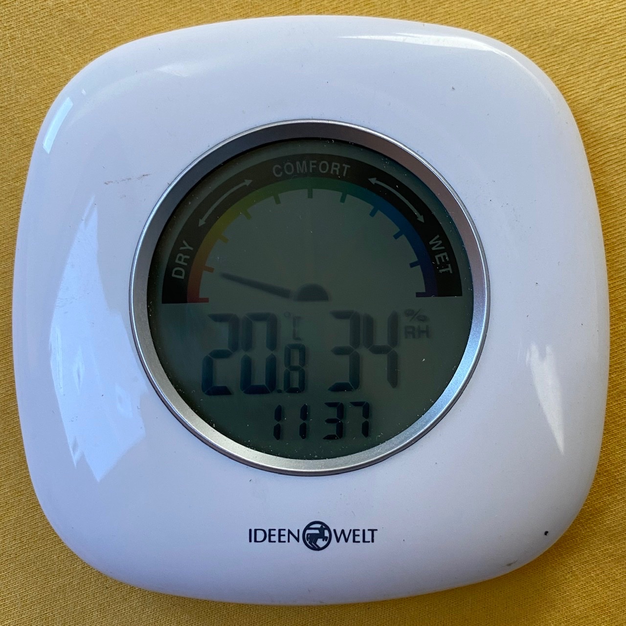

Re: Feuchtigkeit beim Campen im Winter
... ganz aktuell von heute Morgen.
Außentemperatur -1 Grad - denke da besteht keine Schimmelgefahr
Gruß und Prosit Neujahr Marcel

Habe mittlerweile auch eine. Tut sein Job perfekt, überzeugt, ist meiner Meinung nach allerdings ein Notlosung. Es war vor ein paar Jahre bei mir so nass das ich sofort ein Losung brauchte, und dann ist ein fix-und-fertig Bayernlüfter perfekt.
Beim nächsten Ausbau wurde ich viel mehr mit Luftströmung planen. Also so ein Art Kreuzstrom-warmetauscher bleibt sicher drin, aber erstens mit richtige Luftfilter. Beim letzte Sahara Sandsturm waren die kleine Schaumfilter ein bisschen überfordert, wobei wir es sicher besser hatten als die Andere ohne Filter-Belüftung
Und letztens noch die Möglichkeit über Filter zu lüften OHNE Warmetauscher, manchmal will Mann ja die Bude so schnell wie es geht abkühlen. Nach ein Tag in volle Wüstensonne mochte ich gerne sofort die 50 Grad Luft aus mein Koffer weg haben und kalte Luft rein drucken ohne sie erst vorzuwarmen
Aber gut, ob ich das alles noch umsetze? Zeit und Platz dafür habe? Also so'n Bayernlüfter ist schon einfach, 4 Spax und 2 kleine (50mm) Locher in die wand, 12v dran und fertig. Lohnt sich. Die mengen Wasser die da rauskommen sind unglaublich, und wann es friert gibt es schone Eispegel. Gemessene relative Luftfeuchtigkeit bei uns beim Wintercampen runter von über 95% nach etwa 50-65%.
