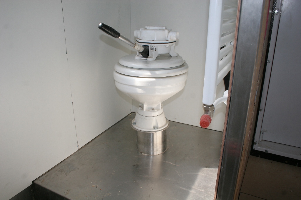

#28 Beitrag von Kawajojo » 2008-12-29 9:26:19
Hallo Martin,
entschuldige die Verzögerung, doch ich musste erst nach einem halbwegs geeigneten Bild suchen.
Dieses Bild entstand vor der Fertigstellung. Ich habe auf Grund meiner Körpergröße einen Sockel bevorzugt, der die ganze Sache ausgesprochen bequem gestaltet. Die Pumpe ist völlig wartungsfrei und funktioniert mit wenigen Stößen tadelos.

da ich ja auch in Kürze mit dem Ausbau beginnen möchte, habe ich hier mitgelesen und nun stellt sich mir die Frage ob diese Toilette http://www.bootdepot.de/images/director ... TOILET.JPG eine alternative zu dem ganzen anden Camping Zubehör sein könnte.
