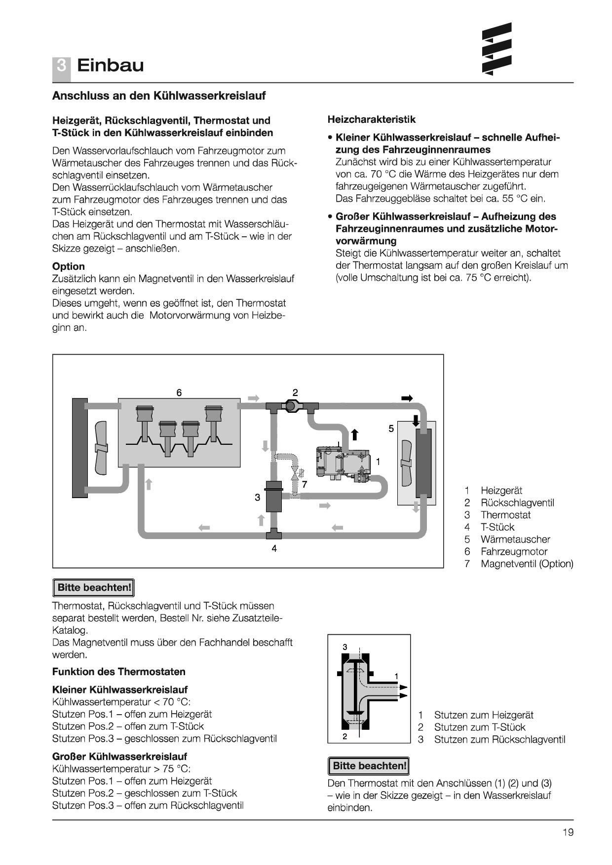

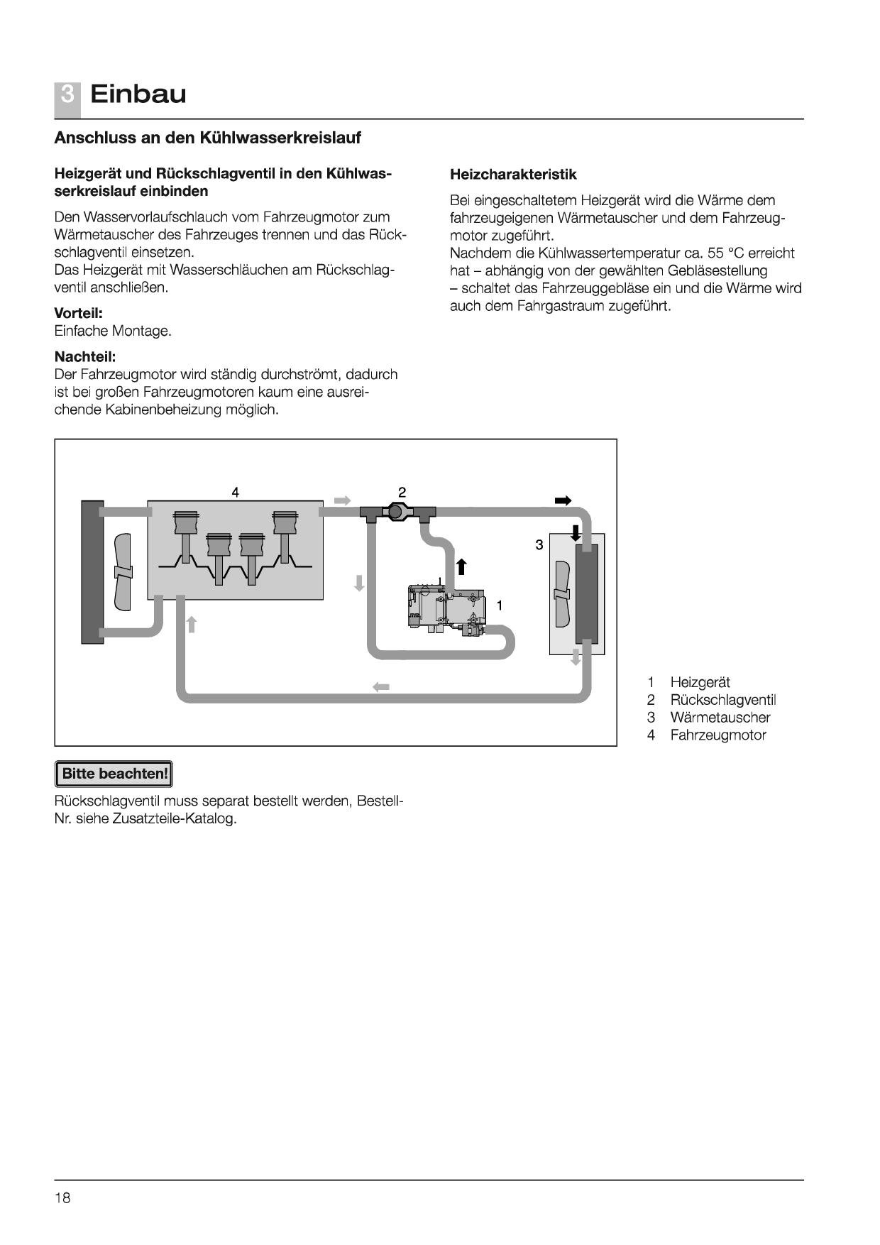

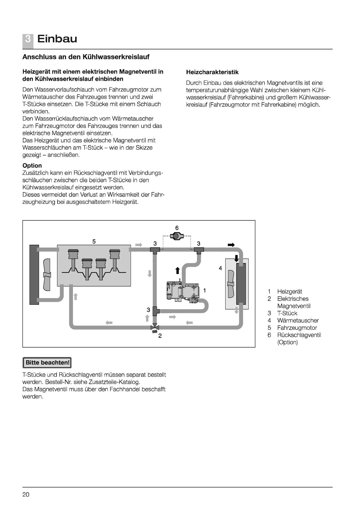

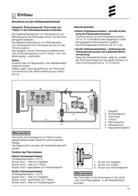

Der Wärmetauscher wird im Prinzip wie eine Standheizung eingebunden. Die Bilder zeigen die unterschiedlichen Einbaumöglichkeiten und die entsprechenden Vor- und Nachteile.
Burkhard
