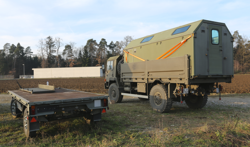

ich habe nun endlich einen Aufbau auf der Pritsche meines Saurer 6DM:
Mehr Bilder zum Transport gibt es hier und zum LKW hier. Fotos aus dem Koffer im Inneren reiche ich nach, wenn ich ihn ausgeräumt habe. Jetzt befinden sich hinten noch 3 Tische und vorn das Gestell, auf dem einmal der Generator befestigt war.
Als nächstes werde ich den Koffer auf der Pritsche befestigen, und zwar vermutlich auf dem gleichen Weg, wie er mit vier Schrauben auf dem Anhänger befestigt war. Das sieht relativ gut machbar aus. Den Zwischenraum zwischen den Trägern im Boden will ich noch mit Dämmmaterial (z.B. Styrodur, welches im Gegensatz zu Styropor weniger Wasser aufnimmt) ausfüllen.
Parallel dazu muss ich mir neu Gedanken zum Grundriss vom Ausbau machen, weil die Eingangstür jetzt hinten ist. Vorn auf beiden Seiten gibt es auch zwei ca. 1m breite und 1,5m hohe Türen zu einem abgetrennten Bereich von 1m Länge, in dem sich mal der Generator befunden hat. Der hintere Bereich ist ca. 4m lang, 2,16m breit und in der Mitte fast 2m hoch. Ich weiß, dass einige eine von den vorderen Türen als Eingang umfunktionieren und die hintere gar nicht mehr benutzen. Das überzeugt mich bisher nicht so wirklich, weil es im Originalzustand schon zwei tolle "Stauraumklappen" und eine Eingangstür mit passender Treppe gibt. Das Problem ist nur, dass der Stauraum damit vorn ist, was unter Gewichtsaspekten weniger optimal ist. Deshalb würde ich gern hier fragen, ob jemand Gedanken dazu hat. Meine aktuelle Idee wäre, links und rechts von der Tür hinten Bad und Küche unterzubringen. Dahinter gäbe es Platz für eine Sitzgruppe und ganz vorn für ein Querbett, welches teils in dem oberen Bereich des Stauraums sein könnte. Wassertanks, die ich am liebsten alle im Koffer unterbringen möchte, müsste man dann vielleicht in der Sitzgruppe (und/oder unter der Küche bzw. Toilette) verstauen.

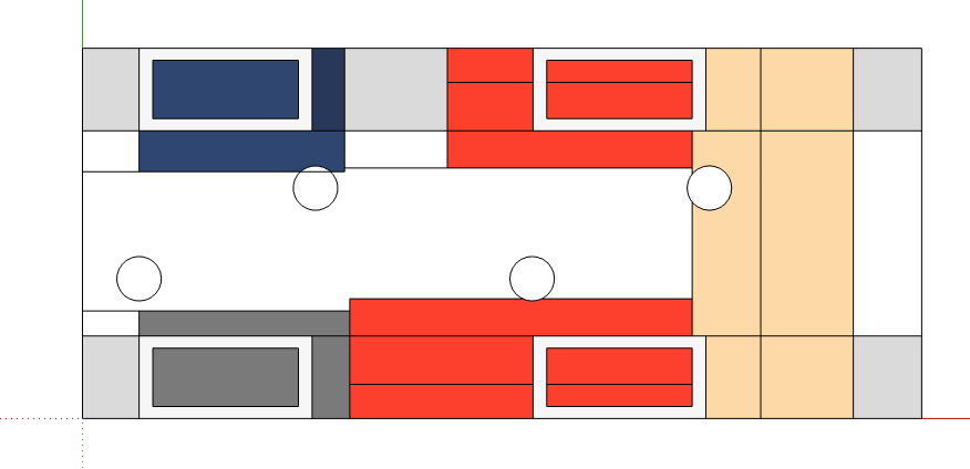

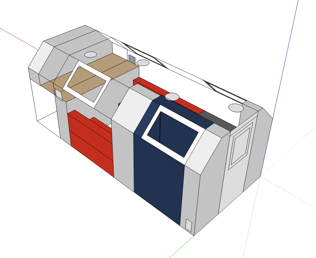

Meine eigentliche Frage bezog sich ja auf den Grundriss und die Unterbringung der schweren Sachen wie Tanks und elektrische Installation. Ich habe mal ein paar Zeichnung zu meiner Idee vom Grundriss gemacht.

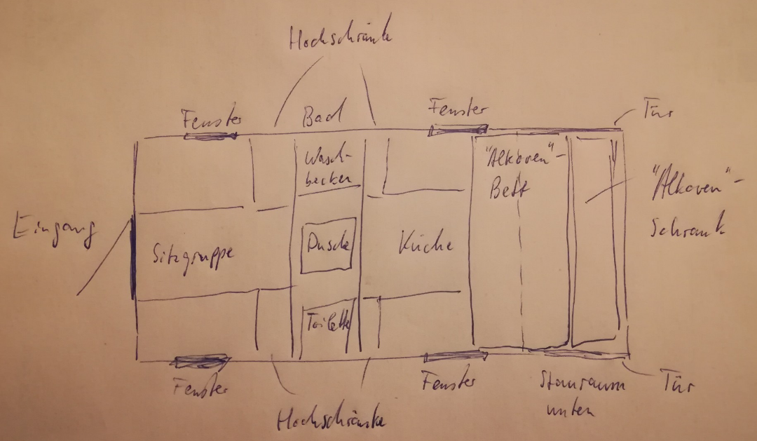

Zuerst eine Draufsicht in 2D:
Bildschirmfoto von 2019-12-13 11-56-46.png (17.79 KiB) 10536 mal betrachtet
Links ist hinten am Koffer, rechts entsprechend vorn. Blau zeigt das Bad (Toilette und Dusche). Dunkelgrau ist die Küche. Rot die Sitzgruppe und gelb das Festbett (für eine Person fest, für zwei Personen zum ausziehen). Hellgrau sind von innen zugängliche Schränke. Unter dem Bett und noch etwas weiter vorn befindet sich der von außen zugängliche Stauraum. Die vier Fenster in den Dachschrägen sind schon vorhanden und würde ich auch (zumindest anfangs) gern so lassen.

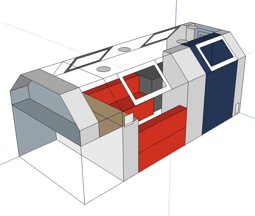

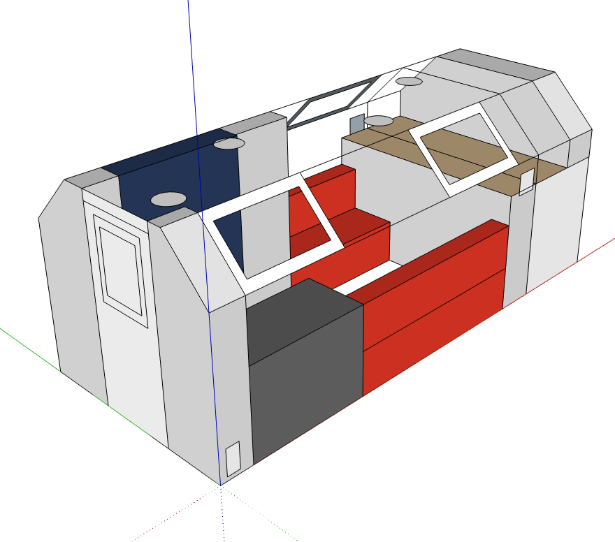

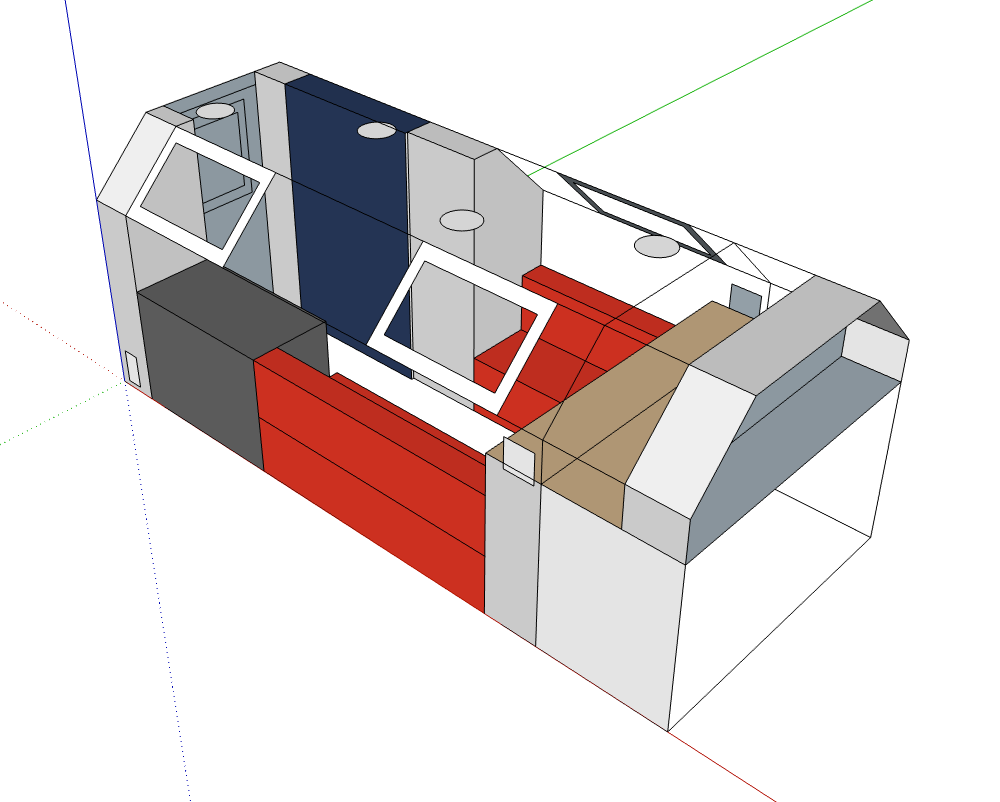

Dann 3D Ansichten rotierend von hinten rechts über vorn rechts, dann links bis nach hinten links:
Wenn ich die Wassertanks (z.B. als Kanister) in den Sitzbänken unterbringe, sind sie nur knapp vor der Hinterachse, welche sich so ungefähr am hinteren Ende der rechten Sitzbank befindet. Das scheint mir im Moment eine bessere Lösung als die Tanks im vorderen Stauraum unterzubringen. Eventuell ist für die elektrische Installation (Akkus, Wechselrichter, ...) unter der Küche Platz. Falls nicht, muss das nach vorn in den Stauraum wandern.
Was meint ihr dazu?

uLuxx
Beiträge: 52
Registriert: 2019-05-31 8:21:53
Re: Schweizer Werkstattkoffer auf Saurer 6DM
#5 Beitrag von uLuxx » 2019-12-13 19:23:25
thomueller1 hat geschrieben:
2019-12-11 19:05:43
uLuxx hat geschrieben:
2019-12-11 18:52:11
Die Saurer-Pritsche ist anders als beim KAT sehr verwindungsweich.
Woher hast du die Information? Wahrscheinlich ist der Hauptrahmen deutlich weicher als beim KAT, aber wie sieht es mit Pritsche aus? Bei meinem Test habe ich jedenfalls wenig Verwindung gesehen. Eventuell kann ich die hinteren Schrauben mit Federn ergänzen. Das schau ich mir an, wenn ich die genaue Position kenne.
Verschränke ihn mal maximal (bis er ein Rad heben will) mit einer Last mittig in der Pritsche die etwa deinem Koffer entspricht und schau dir dann mit einer Alu-Latte oder ähnlich die Diagonalen an. Da die Pritsche an vielen Punkten mit dem Hauptrahmen verbunden ist verwindet sich diese quasi genau wie der Hauptrahmen.
Hat wie du schreibst wenig mit deiner eigentlichen Frage zu tun, aber als Saurer-Fahrer fände ich es schade wenn dir der schöne Koffer reißt oder was am DM kaputt wird, daher hab ich mal lieber was gesagt.

Beiträge: 16378
#10 Beitrag von lura » 2019-12-14 20:20:56
Ich würde den Koffer drehen und den Geräteraum hinten überstehen lassen.
Das Verlassen des Koffers auf eine "Terasse" finde ich absolut megacool, hab ich auf einem Iveco 110-17 mal benutzen dürfen.

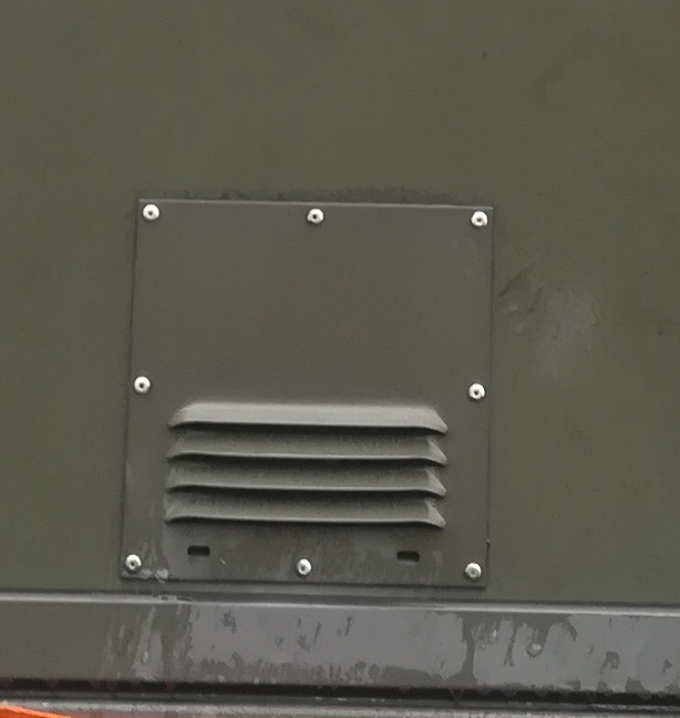

Inzwischen nimmt der Ausbau mit Möbeln Gestalt an. Die Entscheidung ist gefallen, im Eingangsbereich eine relativ große Sitzgruppe unter den hinteren Fenstern und vorn über dem Stauraum ein ausziehbares "Alkovenbett" unterzubringen. Das zweite Bett lässt sich über die Arbeitsplatten der Küche ausziehen. Die Küche befindet sich seitlich auf beiden Seiten unter den vorderen Fenstern. Zwischen Küche und Sitzgruppe ist der Bereich, wo noch keine Fenster sind und den ich deshalb für das Bad nutzen will. Die Dusche kommt in den Durchgang, rechts und links davon befinden sich die Toilette bzw. Waschbecken und Schränke. Angrenzend an das Bad ist auch noch Platz für Hochschränke. Für die Dusche habe ich nun eine 6cm hohe Edelstahlwanne und das Abwasser wird mit einer Lenzpumpe in die höher gelegenen inneren Abwassertanks gepumpt. Inzwischen ist ein Großteil des Gerippes für die Möbel fertig und manches nimmt sogar schon richtig Gestalt an. Für Fotos ist es aber noch ein bisschen früh. ;)

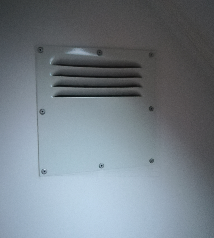

Ich schreibe nun wegen einer Frage bezüglich der Lüftung: Meine vier Fenster in den Dachschrägen lassen sich ja nicht öffnen. Zur Lüftung gibt es vier Dachventilatoren. Ich weiß, dass diese Gegebenheit viel Raum für Diskussionen lässt, möchte dies aber nicht hier erörtern, weil ich mich entschieden habe, daran vorerst nichts zu ändern. Später kann ich mir gut vorstellen, weitere Fenster zum Öffnen einzubauen und dann das Dach ganz zu verschließen. Außerdem gibt es noch diverse Zwangsbelüftungen, bei denen ich mir nicht sicher bin, was ich damit mache. Das sind ca. 20cm x 20cm große Öffnungen wie auf den folgenden zwei Fotos zu sehen.
innen:
außen:
Davon sind zwei im oberen Bereich der hinteren Wand, also über der Sitzgruppe und vier im Bereich des Betts und zwei unten im Stauraum. Mir ist nicht ganz klar, ob ich diese Öffnungen erhalten oder (zumindest teilweise) verschließen soll. Natürlich kann ich testen, wie es mir offen gefällt und sie bei Bedarf später dauerhaft verschließen. Ich kann aber, wenn ich jetzt am Bauen, bin auch einen Kompromiss erarbeiten. Entweder entferne ich die Nieten und montiere die Abdeckung innen mit einem Scharnier, sodass man die Öffnungen bei Bedarf mit einem passenden Rest von Dämmmaterial innen ausstopfen kann, oder ich bringe innen zusätzlich eine kleine Holzplatte mit einem Scharnier an, die die Abdeckung bei Bedarf verschließt. Diese Holzplatte könnte auf der Rückseite ja auch etwas gedämmt sein, damit es besser abdichtet. Gerade für den Fall, dass ich die Dachventilatoren später ausbaue und deren Öffnungen verschließe, wäre es wahrscheinlich nicht allzu dumm, zumindest ein paar weitere Zwangsbelüftungen zu erhalten. (Ich will allerdings nicht nur in warme Gebiete und nicht nur im Sommer verreisen.)
Was meint ihr zu diesem Thema?

micmac
Beiträge: 5
Registriert: 2016-10-02 23:14:21
#26 Beitrag von micmac » 2020-02-08 17:51:34
Hallo Thomas,
Glückwunsch erstmal zur Wahl des Shelters, ich habe den gleichen auf einem G90 mit 3,7m Radstand und bin voll zufrieden mit dem Teil. Zu den passiven Belüftungen: Würde ich an deiner Stelle erstmal lassen oder nicht zu/-ausbauen, da diese für die Luftzirkulation im Sommer (und Winter!) Gold wert sind. In kälteren Gefilden kannst du ja eine Armaflexdämmung davorfummeln (etwa ein Rahmen aus U Profil, wo du die Dämmung einschiebst). Das ist dann auch gut bei / für Staubpisten, da saut es nicht gleich alles innen ein. Meiner Meinung nach auch gute Entscheidung, den Toiletten / Nassbereich in den Generatorraum zu legen, das macht Sinn. Duschtasse ist bei mir so realisiert, dass eine Aussparung und en Boden geschnitten wurde, in welche die Duschtasse passt. Custom Edelstahltasse, die auch gleich den gesamten Boden im Eingangsbereich versiegelt, also Edaelstahlblech, in welches die Duschtasse "eingelassen" ist. Abwasser dann alles in Aussentanks. Klar, doof, wenn es friert, aber mit einer regelbaren 12/24V Heizpatrone auch lösbar und somit mehr Platz im Innenraum.
Zu den Deckenlüftern: Ich habe die vorderen beiden zu Gunsten der Solarpannels ausgebaut. Die hinteren beiden sind noch drin aber ausser Funktion.
FRAGE: Hast du oder jemand sonst hier eine "Explosionszeichnung" des Koffers? Mir ist nicht klar, wo die tragenden Streben verlaufen. Ich will Stauklappen im hinteren Bereich einbauen und nicht irgendwelche Hauptträger zersägen.

Hallo Micmac,
Schön zu hören, dass es mit dir noch einen aktuellen Besitzer dieses Koffers hier gibt. Vielleicht sind noch mehr hier?
Ja, ich bin bisher auch gänzlich zufrieden mit dem Koffer. Er passt sehr gut auf meinen LKW. Die Qualität scheint keine Wünsche offen zu lassen.
Und ja, ich tendiere auch dazu, die Lüftungsöffnungen offen zu lassen. Ich hätte nur vielleicht überlegt, das Armaflex in den Schacht zu schieben anstatt innen darauf. Werde vielleicht mal einen aufmachen, wenn ich die passenden Schrauben oder ähnliches habe, um die Blende wieder zu verschließen.
Beim Grundriss hast du meinen konfusen Text wohl missverstanden. Hier eine handschriftliche, nicht unbedingt maßstabsgerechte Skizze:
Das Bad kommt quer in die Mitte, wo keine Fenster sind und das (über die Küche ausziehbare) Bett kommt teilweise über den Stauraum vorn.
Pläne habe ich noch keine auftreiben können. Dem Hersteller habe ich eine Mail geschrieben, aber keine Antwort bekommen. Bei RUAG könnte man vielleicht noch fragen. Aber als sehr gesprächig habe ich sie bisher auch nicht kennen gelernt. Vom Durchsägen der Trennwand würde ich fast darauf schließen, dass es kein Gerippe aus Metall gibt. Kommen nicht auch alle modernen Expeditions- und Kühlkoffer ohne aus? Alles Alu, auf das ich in der Wand bisher gestoßen bin, war nur einseitig (also nicht auf die gesamte Dicke der Wand) einlaminiert. Auch da, wo der Flaschenzug befestigt ist, ist das so. Das einlaminierte Alu findet man auf jeden Fall über all dort, wo Schrauben in ein Gewinde geschraubt waren. ;) Wenn du mehr erfährst, bin ich auf jeden Fall interessiert.
Hast du irgendwo schon Bilder von deinem Ausbau gezeigt, die ich bisher noch nicht kenne? Ich verspreche mein Ergebnis auch bald zu zeigen. Den Bau möchte ich nicht wirklich dokumentieren, weil es bei mir eher experimentell als professionell zugeht. ;)
Nun überlege ich, wo ich Öffnungen für die Standheizung und ein paar elektrische Verbindungen mache. Ich will wenn möglich die existierende Öffnung im vorderen Stauraum nutzen, bin aber noch nicht ganz sicher ob mit oder ohne dem dort befindlichen Kasten mit Klappe.
Thomas

Hallo Thomas und Micmac,
ich lese hier schon eine ganze Zeit mit und werde wohl (hoffentlich) in Kürze auch so einen Schweizer Werkstattkoffer bekommen. Momentan steht er noch zusammen mit meinem Fahrgestell beim Händler und wartet darauf, dass das "Gestell" auch endlich fährt.
Mir ist es übrigens mit überraschend wenig Aufwand gelungen die Zeichnungen zu unserem Koffer vom Hersteller zu bekommen. Vielen Dank nochmal dafür an Calag.
Sobald bei mir der Ausbau los geht werde ich hier noch etwas mehr berichten.
Ich plane übrigens Dusche, Klo und Waschbecken direkt in den hinteren Eingangsbereich zu legen.
So long
