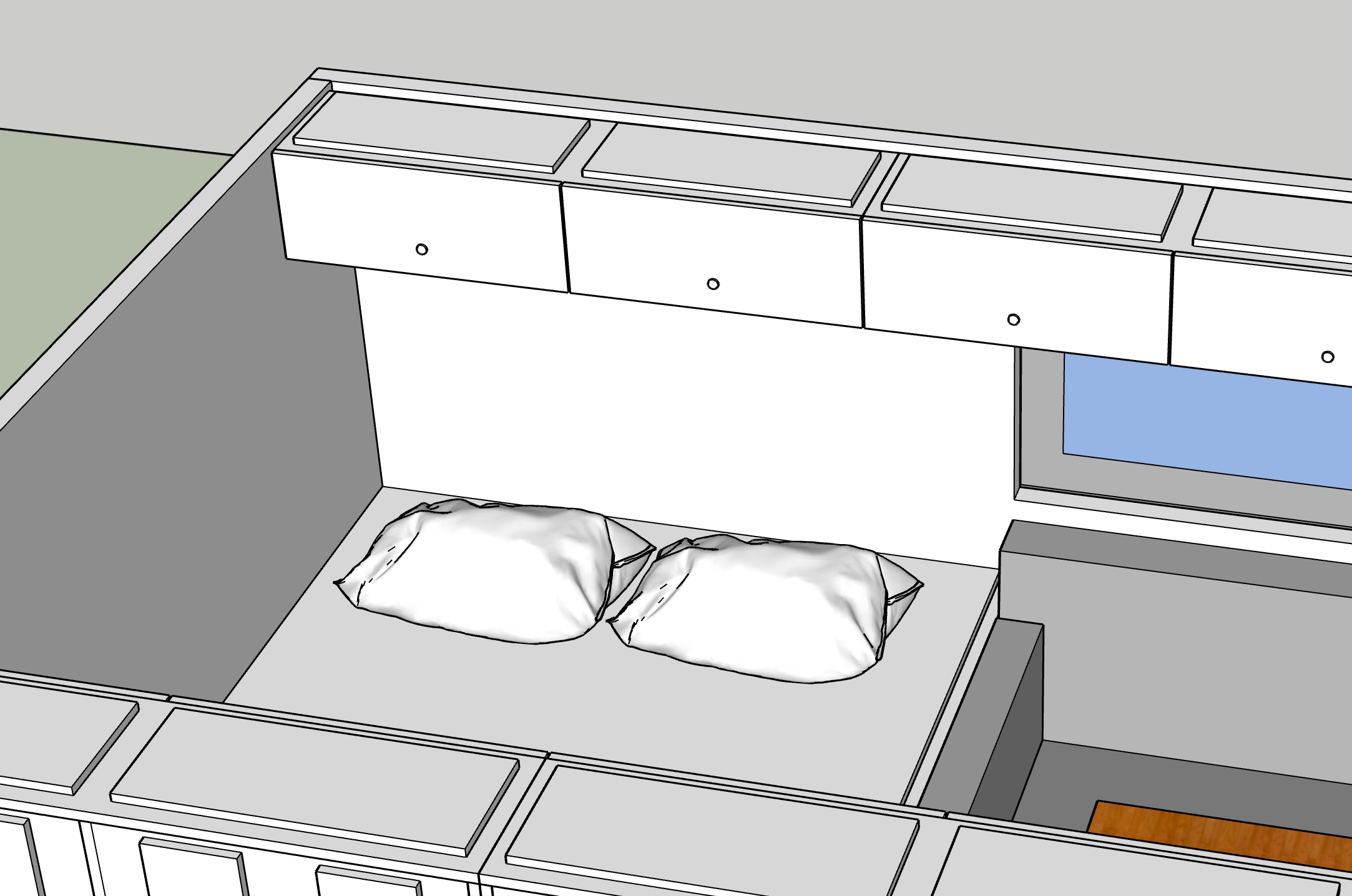

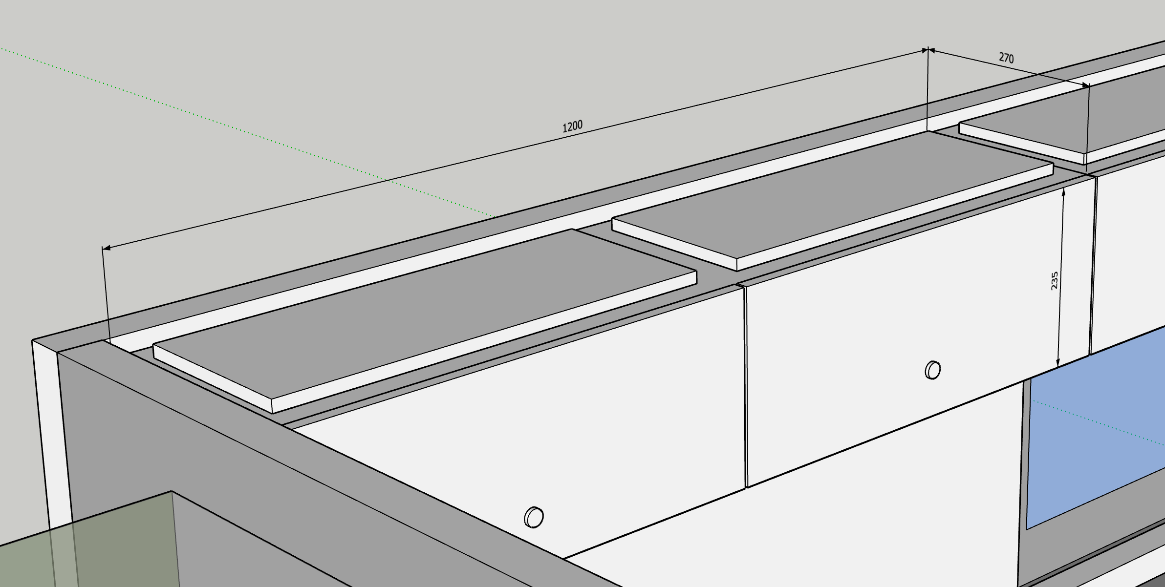

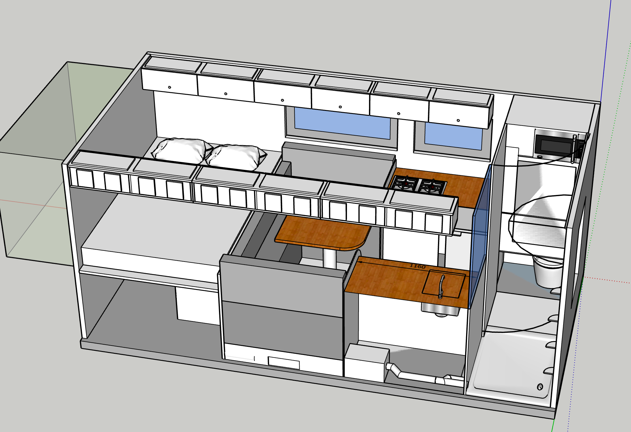

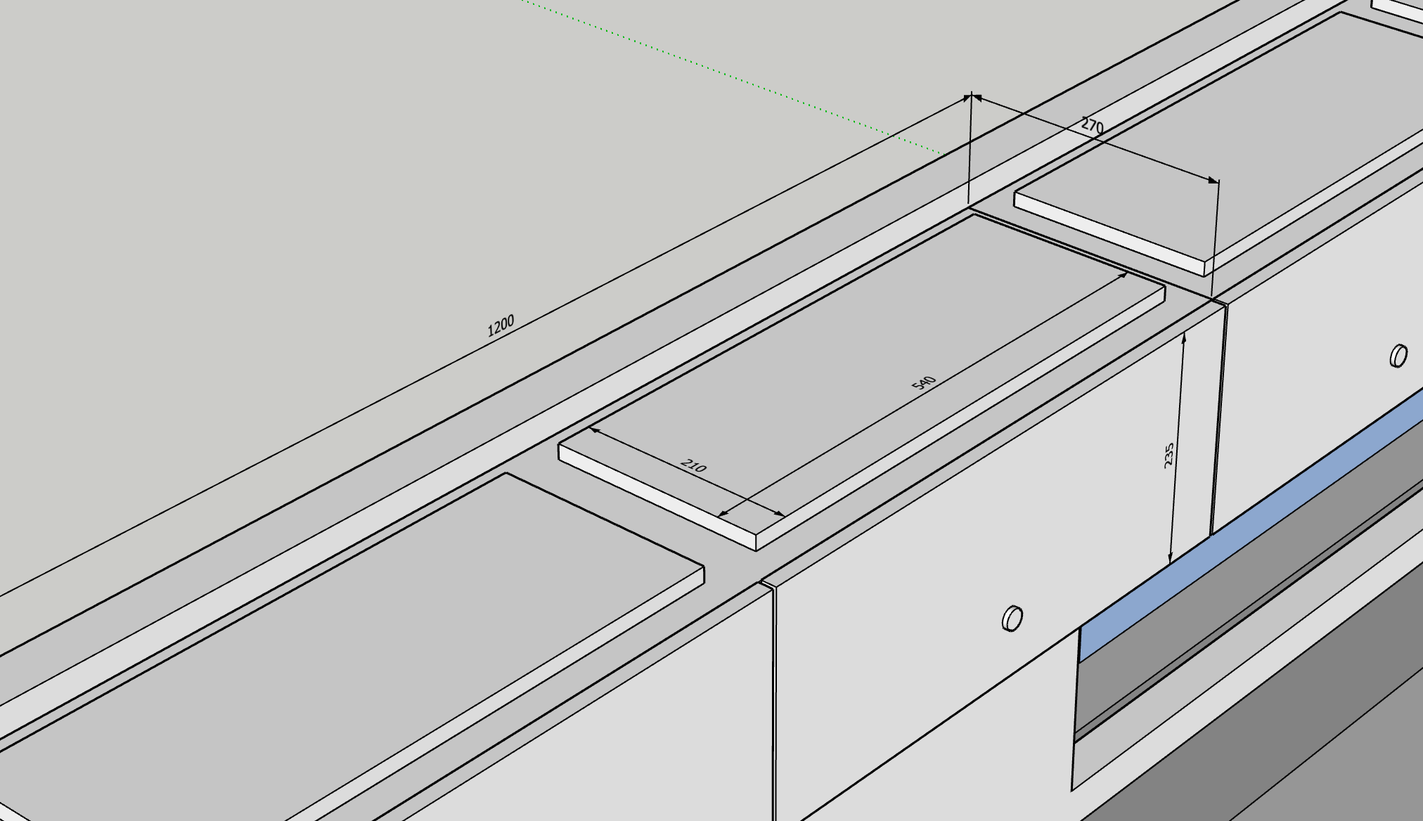

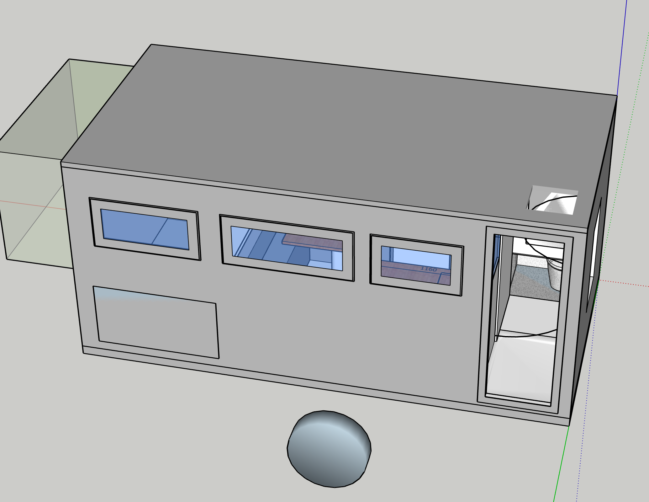

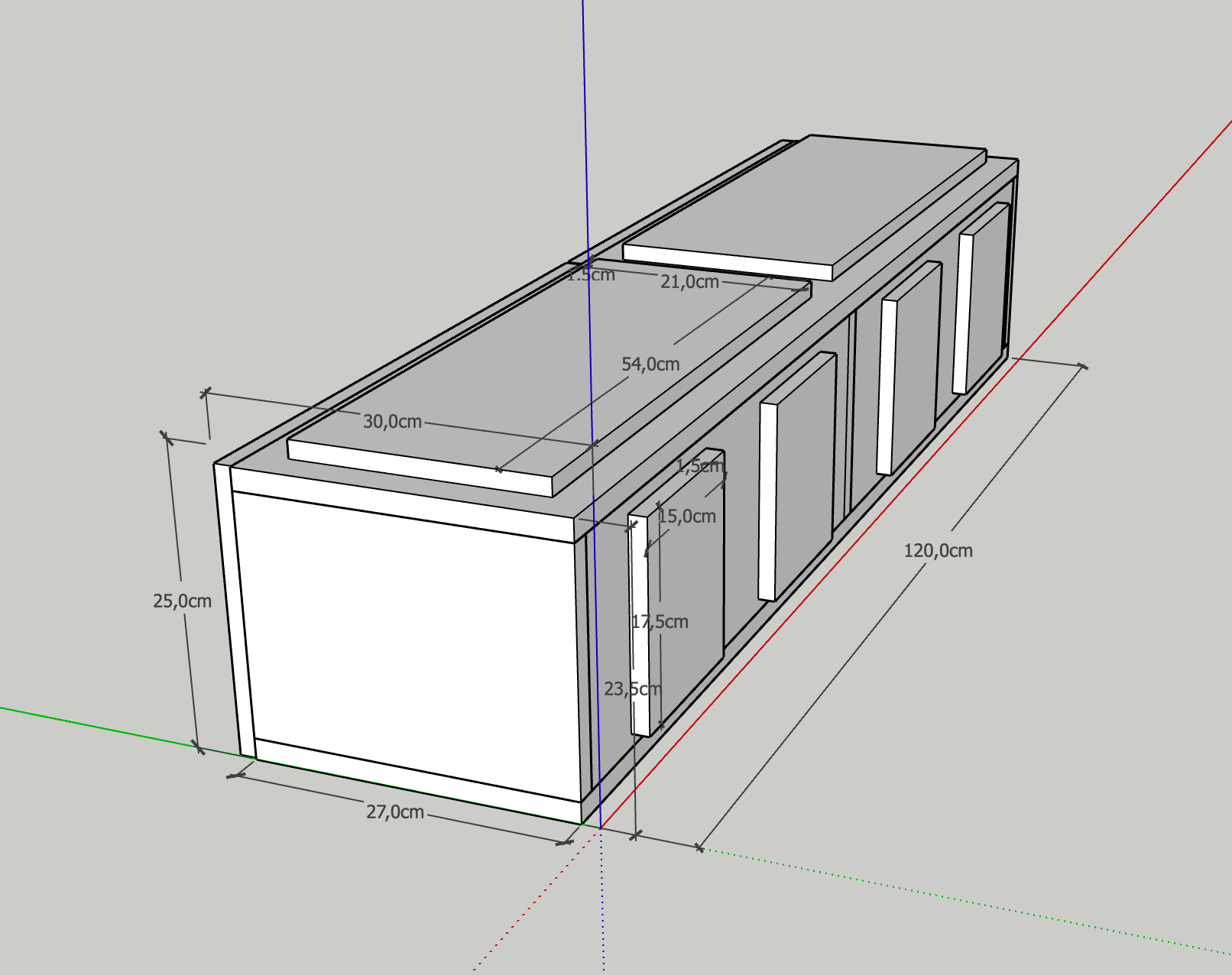

im Innenraum meines Expeditionsmobils möchte ich die Oberschränke auf Trägerplatten an der Decke und Rückwand verkleben. Die zwei Trägerplatten (aus 15 mm Pappelsperrholz) an denen die Oberschränke hängen werden sind etwa 20 cm x 50 cm. Die Trägerplatten sollen an die Decke geklebt werden und die Oberschränke daran verschraubt. An der Rückseite der Oberschränke gibt es jeweils auch noch zwei Trägerplatten (etwa 15 cm x 17 cm), die ebenfalls an die Wand geklebt werden sollen und der Oberschrank dann daran festgeschraubt werden soll. Zum Verschrauben im Holz möchte ich Rambamuffen verwenden.
Die Oberschränke werde ich als einzelne Einheiten bauen. Gesamtmaße (mit Trägerplatten): L 120 cm; T 27 cm; H 25 cm.
Die Bilder verdeutlichen hoffentlich, um was es geht.
Welche Kleber, Primer, etc. soll ich verwenden?

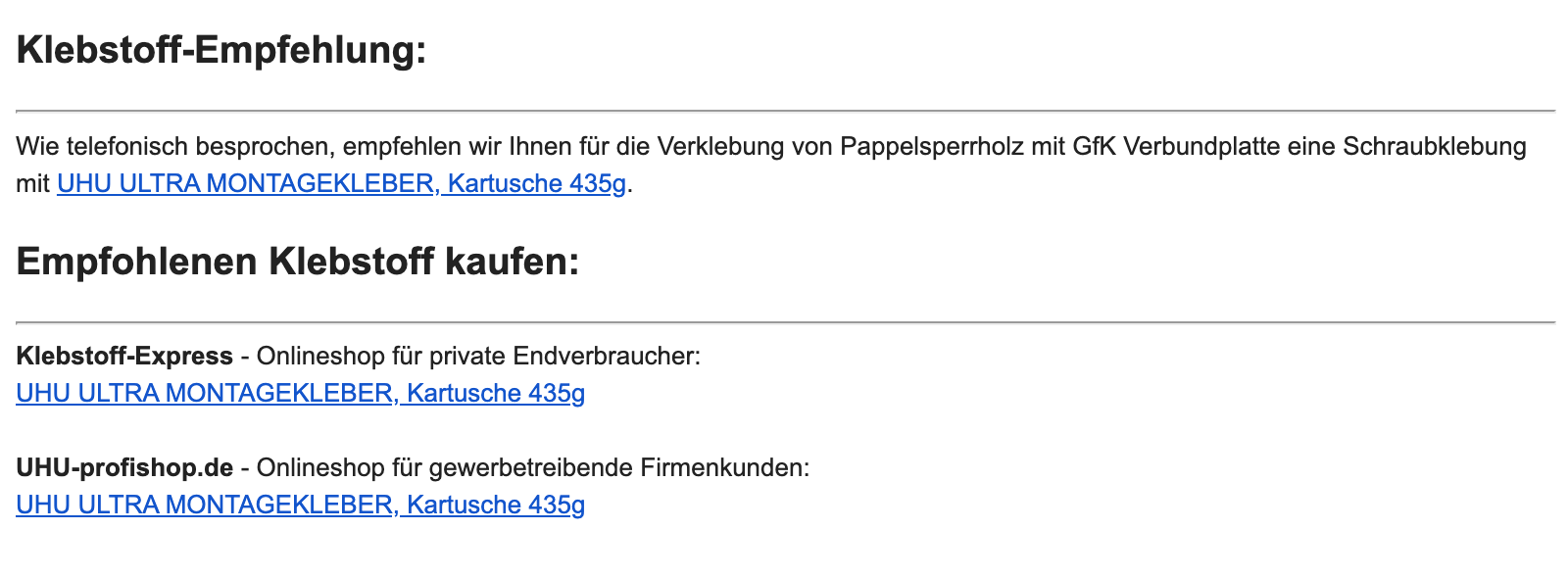

Was mich jetzt wundert ist Folgendes: Ich habe mein Projekt auch auf einer Klebeseite geschildert. Der Mitarbeiter rief mich heute an und meinte das würde nur mit einer Schraub-Klebeverbindung etwas werden. Er sagt es gäbe zu viele Hebelkräfte, weil die Oberschränke 30 cm tief sind und ließ sich auch nicht von seiner Meinung abbringen. Er meinte durch die Befüllung der Oberschränke würde eine Kantenbelastung entstehen, die Kleber nicht halten kann. Empfohlen wurde mir von ihm (siehe Bild).
Wie kann das denn sein?

das ist jetzt aber nicht mehr Sika, unsere Oberschränke sind exakt 30 cm tief und mit Küchenutensilien gefüllt. Nach vielen tausenden Kilometer mit Piste, Gelände und Straße hält das seit vielen Jahren.
LG Ronald

Hey Roland, nee, die Empfehlung zu Sika kam aus dem Forum und die zur Schraub-Klebeverbindung von wasklebtwas.de
RandyHandy
Beiträge: 1439
Wohnort: Überall
Re: Oberschränke in GfK Kabine Kleben?
#11 Beitrag von RandyHandy » 2019-12-02 22:32:33
lejouz hat geschrieben:
2019-12-02 14:45:59
Hallo euch allen,
vielen Dank schon mal für die vielen hilfreichen Antworten!!
Theorie und Praxis :angel:
Praktisch hält das bei uns jetzt über 90tkm :blush: inkl. Rüttelpiste :cool:
"Angst-"Schrauben im GFK halten halten auf dauer eh nicht!
Henry

Was merkwürdig ist, die Seite empfiehlt nur Uhu
Ein Schelm wer da etwas merkwürdig findet :joke:
