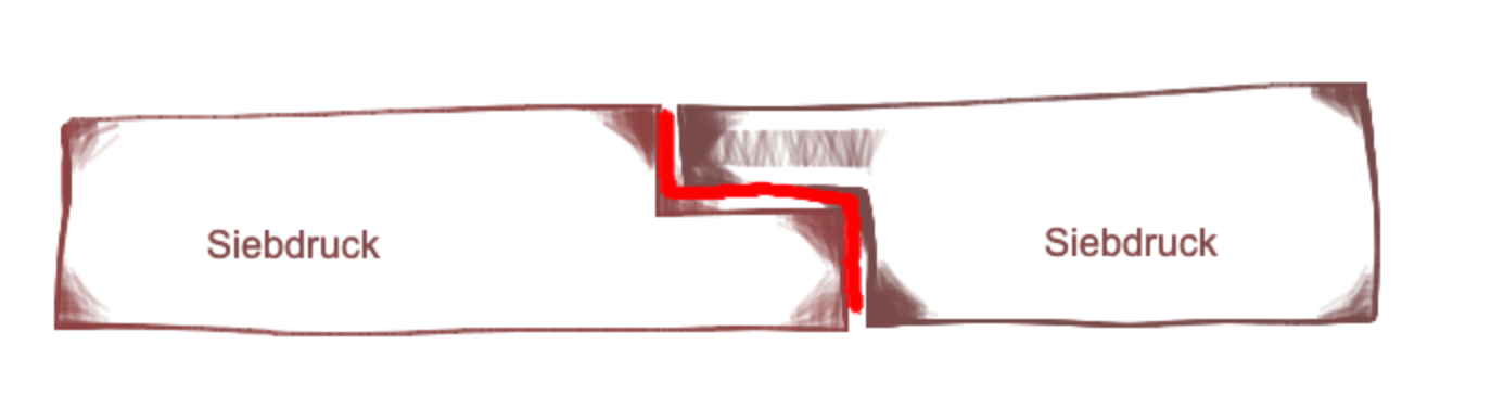

ich möchte für unseren Holzkoffer die Stöße der Siebdruckplatten auf Stufe fräsen, die Schnittkanten dann versiegeln, verkleben, verschrauben und den Spalt am Ende "spachteln".
Könnt ihr mir eine Empfehlung geben, mit welchem Holzöl (?) ich die Schnittkante am besten versiegeln kann?
Wir wollen für diverse Verbindungen den Kleber Soudal Fix ALL HighTack nutzen. Können wir damit auch den Spalt "zuspachteln"?
Danke :unwuerdig:

Im Grunde wird keine der Schnittkanten lackiert. Es trifft immer Schnittkante auf Schnittkante bzw. wird mit einem L-Profil abgedeckt.
Im Moment sehe ich drei Optionen?
1) Schnittkanten / Stufen nur mit dem Polymer-Kleber (Soudal FixALL) zusammenkleben/abdichten
2) Schnittkanten vorher mit Holzöl (Bondex Intensiv-Öl z.B.?) behandeln und dann kleben
3) Schnittkanten mit Bootslack behandeln, die entstehende Schicht beim Fräsen schon einberechnen und dann verkleben

ich würde die Platten einfach mit Epoxy verkleben, dann kannst dir das Öl oder Lack sparen, das ganze ist mit genug epoxy 100% wasserdicht verklebt, versiegelt und der Koffer wird steifer.
Ms Polymer auf Öl ist definitiv scheisse, genauso wie auf ungeschliffenem Lack.

Andere Sache noch zum drüber nachdenken,
Wenn ich eh vor habe die Kiste sofort zu lackieren, bin ich auf die Eigenschaften der sie druckplatten nur bedingt angewiesen.
Die Versiegelung (und den Einseitigen siebdruck) brauche ich ja dann ja nicht unbedingt.
Stattdessen könnte man einfache multiplexplatten verwenden. In gleichen Stärken, aus gleichem Holz zu bekommen, ebenfalls BFU 100 verleimt.
Vorteil wäre dass der lackaufbau viel einfacher wäre, da ich nicht damit Umgehen muss dass die phenolharzbeschichtung es vielen Lacken schwer macht.
Liebe Grüße, Jacob

Da stimme ich Jacob völlig zu, wenn außen lackiert und innen flächig Dämmung verklebt wird ist siebdruck eher kontraproduktiv.

Achtung, Tatsachenbericht:
Habe auch Stumpf verklebte(!!) siebdruckplatte verbaut. Die kanten mit einem (Aussen) Lack bepinselt.
Ergebnis: der Lack alleine reicht nicht zuverlässig. Horizontale Stöße habe ich daher noch mit Dampfsperrenklebeband abgedichtet. Später wir das ganze dann durch lackierung geschützt.
Vor dem Klebeband hat man Wellen im Holz gesehen, von der eindringenden Feuchtigkeit....

#23 Beitrag von micha der kontrabass » 2019-11-28 10:14:41
@hugepanic
Ich habe beim ersten Koffer auch die Stösse stumpf aneinandergesetzt, mich auf die vorhandene Kantenversiegelung verlassen und die Fugen noch zusätzlich mit Sika 252 verschmiert, was ich auch zum Kleben der Platten benutzt habe. Dann alles überlackiert. nach 2 Jahren ist der Lack an den Plattenstößen gerissen. Ich hatte damals noch rote Teststreifen von einer eventuellen Folierung da, also diese Folie mit der Werbung auf Fahrzeuge geklebt wird. Damit habe ich als Quick and dirty Variante einige offene Stösse überklebt, in ca 6cm breiten Streifen. Auch diese Folie hat es nach weiteren Jahren genau auf der Plattenfuge zerrissen, aber auf der Fläche hat sie gehalten. An der erneuerten Seite (siehe oben) habe ich die Plattenstöße mit Leisten aus Sperrholz überklebt (Tremco PL400) und verschraubt. das hat gehalten.
Ich würde also auf jeden Fall die Plattenstöße mit Leisten...Blechstreifen schützen, und mit einem dauerelastischem Kleber überkleben. Dabei spielt es keine Rolle, ob die Kanten auf Stoß oder Stufenfalz oder Gehrung oder mit Fischli aneinander gesetzt sind.

Eure ganzen Probleme (bis auf das mit der sich lösenden Schicht, dass kann ich mir nicht erklären) führen doch darauf zurück das ihr die Wände stückelt und nur mit elastischem Zeug verklebt, wenn das mit epoxy oder PUR (natürlich nicht stumpf sondern mit Falz) verklebt wird entsteht dadurch eine einzige Fläche an deren Stößen garkeine Angriffsfläche besteht. Schaut doch mal im Bootsbau, einen Sperrholz Knickspannter der einem Holzkoffer sehr ähnlich ist würde Niemand elastisch Verkleben. Kein lack der Welt mag Bewegungen im Untergrund.
WMFStefan
Beiträge: 383
Re: Siebdruckplatten-Stöße versiegeln & verspachteln?
#26 Beitrag von WMFStefan » 2019-11-28 19:42:22
ich würde Körapur 666 nehmen. Das ist ein 2-K Klebstoff zum selber mixen. (Habe ich bei meinem Koffer für die Verklebung der
Eckwinkel genommen, siehe Baubericht "Timmsche".)
Im Bootsbau ist das wohl beim Verkleben von Teakdecks auf den Bodenträger etc. immer noch die erste Wahl.
Das Körapur härtet auch nicht glashart aus, sondern bleibt im gewissen Maße elastisch. Ist auch spaltüberbrückend und kann
auch quasi als Spachtelmasse genommen werden. Ist schleif-und bohrbar.
Lacke und Öle würde ich nie und nimmer nehmen, da ist der spätere Ärger gleich vorprogrammiert.
Viel Spaß bei deinem Projekt.
LG Stefan

#27 Beitrag von flexi » 2019-11-28 20:55:27
Ihr macht mich verrückt :D
Da es irgendwie kein wirklich richtig oder falsch gibt werde ich es morgen so angehen:
1) Mit Bootslack die Kante versiegeln
2) minimal anschleifen
3) mit Soudal FixALL HighTack kleben
Grüße und danke für euren Input!
