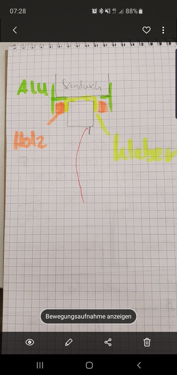

Dachte eigentlich an sowas:
Oder wenns halt nix aus Alu gibt dann mit Holz (Siebdruck) oder GFK-Rohr..
Aber evtl muss man dann noch das Z-Profil Ebenfalls Trennen.. Hmm..
Hatte die Kältebrücke gedanklich mit eingerechnet, ist ja bei einem Transporter oder Sprinter ja auch nichts besonderes, solange die Feuchtigkeit weg kann..

MassivesAlteisen
Beiträge: 507
Re: Anschlagprofil aus Alu gesucht
#5 Beitrag von MassivesAlteisen » 2019-11-28 6:13:14
FrankyT hat geschrieben:
2019-11-26 12:54:34
Das sieht doch schonmal sehr gut aus :) , jetzt bin ich nur wieder am Kälte-Problem..
P.S.: Sorry für meine Paint-Skillz :joke:
Warum? Man erkennt, was man erkennen muss. (Paint-Fähigkeiten)
Mir gefällt deine Ausweichlösung mit dem eingelegten Holz aus Kältebrückenverhinderungssicht. :)

Letzlich wird es für Fenster wohl auf sowas rauslaufen:
Da wirs gerne hell haben plane ich derzeit mit 5 Fenstern (ca 110x50cm sowie 140x50cm), einige fix, einige klappbar..
Wobei bei der klappbaren Variante der Abstand zum Z-Profil auch wieder recht groß wird.. Und ja, das blaue Scharnier ist zu weit innen gezeichnet :lol:
Muss mal sehen was es da für Scharniere gibt.. Und Aufsteller auch.. Bzw was zum einhaken oder so..
Auch hier könnte man das Holz mit GFK ersetzen, aber letztendlich wird das der (äußere) Fensterrahmen und da ist es trocken..
Für Kritik/Ideen bin ich immer offen :ring:
Grüße Franky

CA aus OEWE
Beiträge: 143
Wohnort: Ingolstadt
#9 Beitrag von CA aus OEWE » 2019-11-29 8:31:34
Guten Morgen,
bin zwar nur Laie - aber mit dem Z Profil bringst den Taupunkt weit nach innen?
Künstlerisch wertvoll und evtl besser wäre es unter Umständen so? :blush:

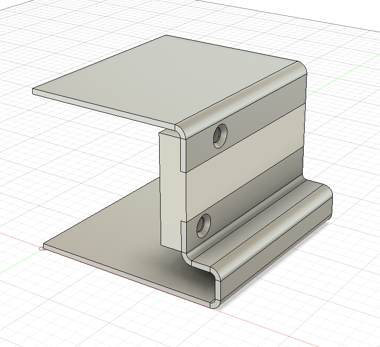

#10 Beitrag von Fernwehbus » 2019-11-29 10:01:06
Ich habe das für mich so gelöst:
Die Wandstärke ist 60mm, das HD-PE ist eine Platte von 10mm Stärke, die es im Format 2.000 x 1.000mm zu kaufen gibt. Wie gesagt, das Zeug lässt sich gut sägen, fräsen und bohren. Der Gewichtsvorteil des Alu schrumpft natürlich gewaltig, aber lieber etwas Gewicht als eine nasse Bude.
Das Alu ist 2mm, genaue Bezeichnung des Materials weiß ich grad nicht aus dem Kopf, aber ziemlich hart und heller Ton.
Wenn man will, könnte man auf diese Weise auch ein mehrstufiges Profil realisieren, um mehrere Dichtungen zu haben.
Das Klappen- bzw. Fensterflügelprofil ist logischerweise das passende Gegenstück dazu.
Irgendwelche Einwände? Was haltet ihr davon? Verbesserungsvorschläge willkommen!!!

Bad Metall
Beiträge: 930
Wohnort: Mainburg
#11 Beitrag von Bad Metall » 2019-11-29 10:02:13
Thermisch getrennte Profile werden aus 3Teilen gefertigt.
Der innere Block mit Nut für EPDM Dichtung, dazwischen der Kunststoffblock der die beiden Schalen verbindet und den Isolierbereich
darstellt und danach die Außenschale aus Aluminium.
Das Rahmenprofil und das Flügelprofil ist so aufgebaut. Zusätzlich werden in der Außenschale zur Entwässerung des Flügelprofils
Schlitze zum kontrollierten Kondenswasserablauf nach Außen eingefräst.
Bei Alufenstern werden jeweil 4 formschlüssige Eckverbinder in der Innen und in der Außenschale verklebt (Dichtigkeit) und vernagelt ( Stabilität).
Die gilt für das Rahmen und das Flügelprofil.
Es gibt auch thermisch getrennte Stahlprofile, da werden die Rahmen an der Innen und Außenschale verschweißt, anschliesend verschliffen und
das ganze gepulvert.
Als Krönung gibt es das ganze in VA. 1.4404 in Korn 400 vergoldet ;)
Alle 3 Varianten sind nicht für den Hobbyschlosser geeignet, da bedarf es einiges an Wissen, Erfahrung und Schulungen.
Rein die Beschlagtechnik ist ein eigenes Kapitel :angel:
Lg Bernd
