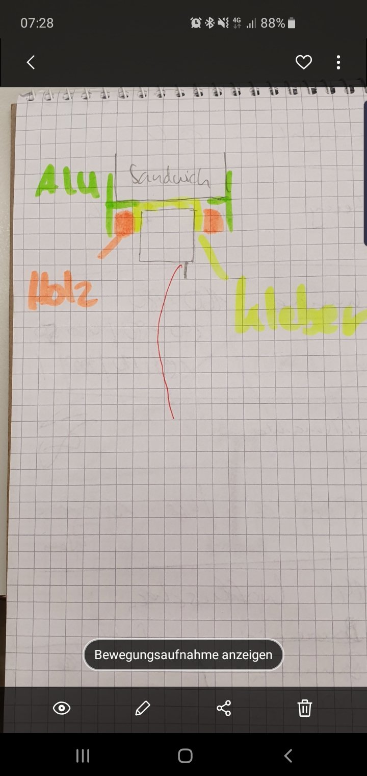

wie meinst das mit thermisch getrennt? Ich hab doch immer irgendwas was ne Verbindung von Außen nach innen hat, oder?
Dachte eigentlich an sowas:
Oder wenns halt nix aus Alu gibt dann mit Holz (Siebdruck) oder GFK-Rohr..
Aber evtl muss man dann noch das Z-Profil Ebenfalls Trennen.. Hmm..
Hatte die Kältebrücke gedanklich mit eingerechnet, ist ja bei einem Transporter oder Sprinter ja auch nichts besonderes, solange die Feuchtigkeit weg kann..

Das sieht doch schonmal sehr gut aus :) , jetzt bin ich nur wieder am Kälte-Problem..
Grüße Franky

Warum? Man erkennt, was man erkennen muss. (Paint-Fähigkeiten)
Mir gefällt deine Ausweichlösung mit dem eingelegten Holz aus Kältebrückenverhinderungssicht. :)

Statt Holz (wasserempfindlich) würde ich HPL oder HD-PE verwenden. Letzteres lässt sich easy und präzise mit der Kreissäge schneiden, danach kann man bohren, nieten oder auch Gewinde reinschneiden. Habe ich bei Dachluken schon ein paar mal gemacht. Geht weinbrandfrei!
Matthias aus dem Fernwehbus

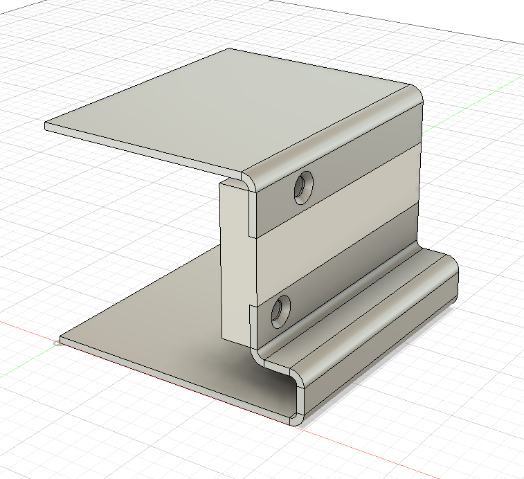

Ich habe das für mich so gelöst:
Die Wandstärke ist 60mm, das HD-PE ist eine Platte von 10mm Stärke, die es im Format 2.000 x 1.000mm zu kaufen gibt. Wie gesagt, das Zeug lässt sich gut sägen, fräsen und bohren. Der Gewichtsvorteil des Alu schrumpft natürlich gewaltig, aber lieber etwas Gewicht als eine nasse Bude.
Das Alu ist 2mm, genaue Bezeichnung des Materials weiß ich grad nicht aus dem Kopf, aber ziemlich hart und heller Ton.
Wenn man will, könnte man auf diese Weise auch ein mehrstufiges Profil realisieren, um mehrere Dichtungen zu haben.
Das Klappen- bzw. Fensterflügelprofil ist logischerweise das passende Gegenstück dazu.
Irgendwelche Einwände? Was haltet ihr davon? Verbesserungsvorschläge willkommen!!!

Thermisch getrennte Profile werden aus 3Teilen gefertigt.
Der innere Block mit Nut für EPDM Dichtung, dazwischen der Kunststoffblock der die beiden Schalen verbindet und den Isolierbereich
darstellt und danach die Außenschale aus Aluminium.
Das Rahmenprofil und das Flügelprofil ist so aufgebaut. Zusätzlich werden in der Außenschale zur Entwässerung des Flügelprofils
Schlitze zum kontrollierten Kondenswasserablauf nach Außen eingefräst.
Bei Alufenstern werden jeweil 4 formschlüssige Eckverbinder in der Innen und in der Außenschale verklebt (Dichtigkeit) und vernagelt ( Stabilität).
Die gilt für das Rahmen und das Flügelprofil.
Es gibt auch thermisch getrennte Stahlprofile, da werden die Rahmen an der Innen und Außenschale verschweißt, anschliesend verschliffen und
das ganze gepulvert.
Als Krönung gibt es das ganze in VA. 1.4404 in Korn 400 vergoldet ;)
Alle 3 Varianten sind nicht für den Hobbyschlosser geeignet, da bedarf es einiges an Wissen, Erfahrung und Schulungen.
Rein die Beschlagtechnik ist ein eigenes Kapitel :angel:
Lg Bernd
