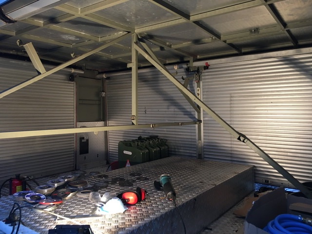

Hallo Freunde der Flex :walkman:
ich bin gerade dabei meinen Aufbau von Lentner zu strippen und frage mich was alles raus kann, bevor mir der Aufbau bei einer Vollbremsung zusammenklappt. Die Leiterhalterungen befinden sich nicht mehr auf dem Dach, aber noch das Ersatzrad und 3-4 20l-Kanister.
Wie sind denn da so die Erfahrungswerte?
Guten Start in die Woche - Andy

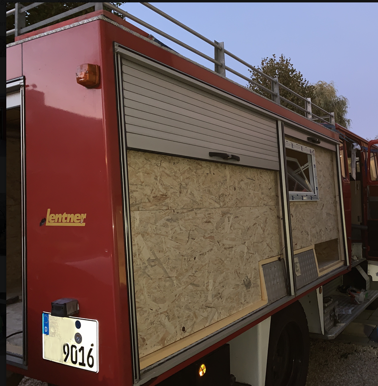

Moinsen,
im Rahmen des Schnellausbaus des Originalkoffers habe ich alle internen Streben entfernt. Durch die dann angebrachten OSB Platten an den Seiten und an der Decke ist meiner Meinung nach genügend Stabilität gewährleistet. Auf dem Dach ist alles (inkl. Reserverad) entfernt worden (OK, Reyling ist noch dort).
Ziele: schneller Ausbau, damit man mal losfahren (Umkreis ca. 400km) und Erfahrungen für den späteren größeren Um-/ Ausbau sammeln kann
Nicht-Ziel: Weltreise, Europareise etc. ... dafür kommt später noch ein neuer Koffer.
Bild 1: Viel Platz
Bild 2: Innenausbau
Bild 3: Außenansicht (Fenster: 40€ Baumarkfenster)
Viele Grüße,
Wendelin

Sehr funktional !
(ich finde sowas gut...)
Schönes Wunschnummernschild bekommen.
