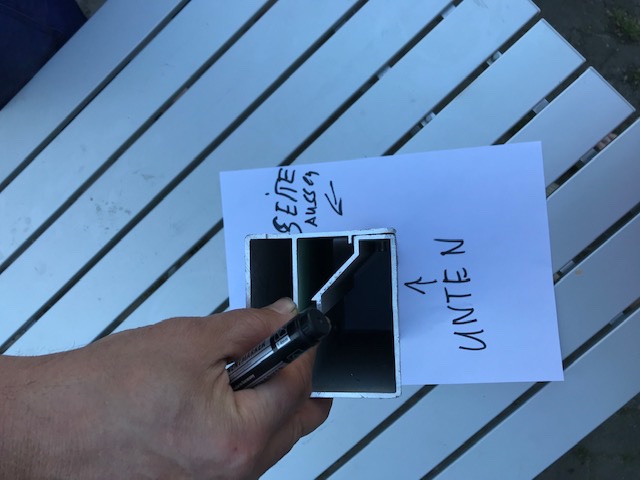

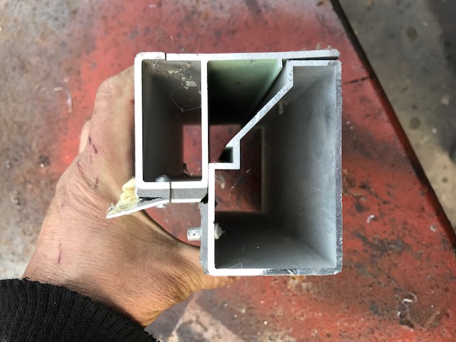

Re: Abmessungen - Aufbau Zeppelin FM2
Ist das eine senkrechte Strebe die hier auf dem Bild zu sehen ist?
Joachim
Einmal wird mit dem Holzfußboden incl. der C-Schienen gemessen und einmal nur der nackte Alu-Koffer. Meiner war mit Boden 1.885 mm und ohne 1.915 mm
Ja, das ist der Aufbau einer senkrechten , hinteren Ecke . Es handeln sich um zwei Strangpressprofile , die miteinander vernietetet sind. Die gleichen Profile sind im Boden verbaut wobei das breitere der beiden Profile an der Bodenplatte verbaut ist.
Ich kann in den nächsten Tagen mal sehen ob ich die Profile getrennt fotografiert bekomme. Es sollten noch Reste davon vorhanden sein.

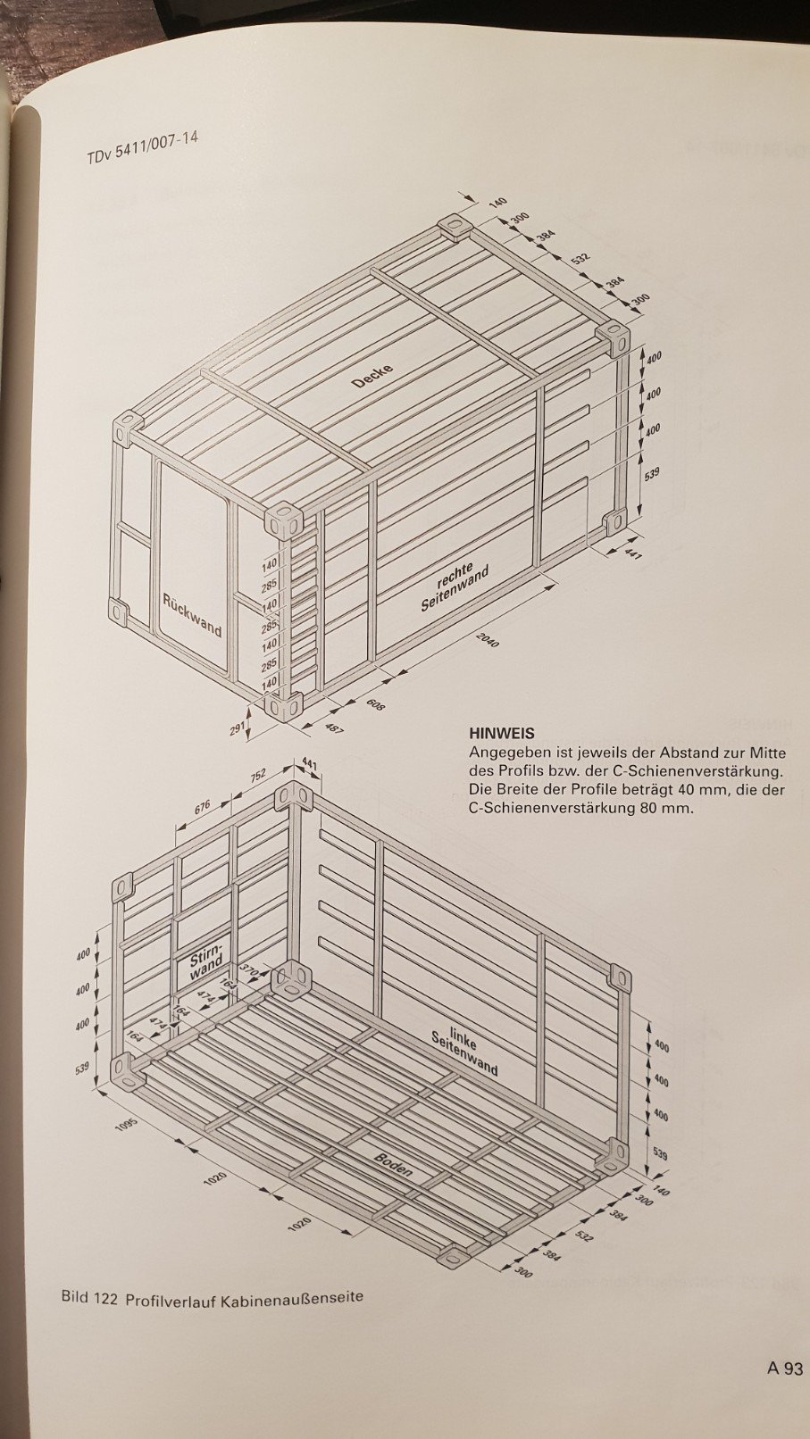

siehe dort download/file.php?id=85275&mode=view

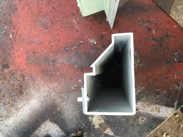

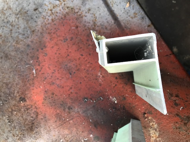

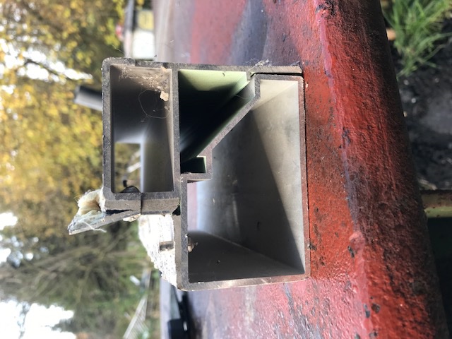

OliverM hat geschrieben: ↑2019-11-17 10:45:32Einmal wird mit dem Holzfußboden incl. der C-Schienen gemessen und einmal nur der nackte Alu-Koffer. Meiner war mit Boden 1.885 mm und ohne 1.915 mm
Es hat etwas gedauert aber hier sind die versprochenen Fotos der Strangpressprofile.

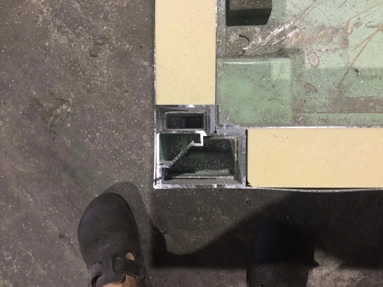

Ergänzend ein Bild wie es aussieht wenn man die Tür recht nahe an die Container Locks setzt, man sieht die Stellen ohne Schaum an den Containerlocks.
Hallo Oliver,
Ich hab dein Bild mal rauskopiert....
Ich stehe vor folgendem Problem:
Ich muss auf der unteren Längsseite eines FM2 drei Gewindebuchsen setzen.
Jetzt meine Frage:
Wenn ich ich das richtig sehe und dein Bild um 90 Grad im Uhrzeigersinn drehe hab ich dann das Stangenprofil vom rechten Längsholm?
Wenn dem so ist, auf welcher Höhe ist die Diagonale Aussteifung? 25mm von der Unterkante?
Ich möchte verhindern, das ich genau auf den Steg bohre....
Danke und Gruß
Rico
Jetzt meine Frage:
Danke und Gruß
Rico

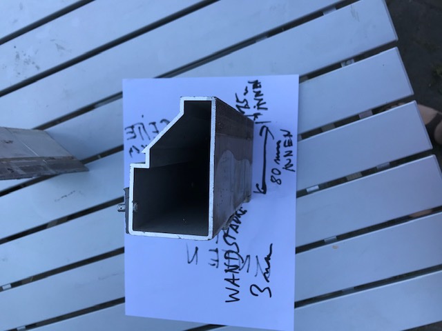

Moin Rico,
da musste ich doch glatt noch mal in den Schrottcontainer klettern .....
Ich hoffe, daß du mit meiner abstrakten Kunst zurecht kommst. Falls nicht, gib einfach ein Ping.
Innenmaße :
-Lange Seite 80 mm
-kurze Seite 15 mm
-Materialstärke 3 mm ( Aussenseite 2 x 3 mm plus 1,x mm Alublech )
Innenmaße :
-Lange Seite 80 mm
-kurze Seite 15 mm
- Itchywheels
- Beiträge: 705
- Registriert: 2017-05-10 19:09:30
- Wohnort: bei Regensburg
Du bist super!
Vielen Dank!
1mm +15mm + 10mm Luft und ich bin Safe
DANKE!
Rico
Vielen Dank!
DANKE!
Rico
