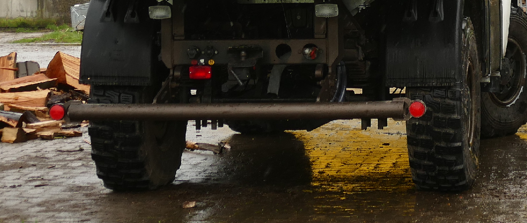

Zum Thema UFS. Ich hab das gleiche Problem gehabt und meinen Wunsch des klappbaren UFS Eigenbau, der auch gleichzeitig eine Abschleppstange ist, mit meinem Tüvler besprochen.
Tüvler: "Sowas Geht nicht!"
Ich: "Geht nicht, kann ich nicht stehen lassen. Die Aufbauhersteller kochen doch auch nur mit Wasser. Also bitte welchen Werten muss der UFS Standhalten."
Tüvler: "Hmm. Drucks Drucks... So und so muss die Kraft sein..." Entweder muss dass dann mit einer FEM Simulation oder durch einen Test bestätigt werden.
Ich: " Danke. Damit kann ich arbeiten."
(Exakt das Dokument was oben gepostet ist hat er mir dann gegeben.)
Ne Woche später hab ich dem Tüvi dann einen FEM Simulation meines Eigenbau Unterfahrschutzes/Abschlepstange präsentiert und die Sache war durch. Konstruktionszeichungen mit Materialzeugniss 3.1 und FEM Simlation sind zu den Unterlagen gewandert und ich hab nun meinen ganz persönlichen klappbaren und eingetragenen Abschleppstangen-UFS:
Es geht also.[attachment=0]UFS.PNG[/attachment]

#17 Beitrag von Pirx » 2019-11-13 21:44:42
yheesher hat geschrieben:
2019-11-13 21:06:05
Hallo Jo!
Nach Deinem Bild zu urteilen ist das aber keine Abschleppstange "von der Stange" (tolles Wortspiel! :D ), sondern eine Eigenkonstruktion, um auf die geforderten Werte zu kommen?

#18 Beitrag von yheesher » 2019-11-14 7:19:32
Moin Pirx,
ja das stimmt.
Es ist nun eine SEHR stabile abschleppstange und als solche auch sicherlich nicht ideal. Eine "echte" Abschleppstange funktioniert sicherlich besser.
Aber ich will ja nicht primär abschleppen.
Besser formuliert ist es ein klappbarer UFS mit dem man im Notfall auch abschleppen kann.

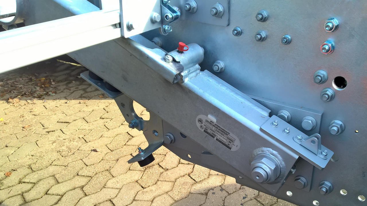

ich hab mal bei Winkler geschaut...
Haltersatz, klappbar 571 000 259 00
Unterfahrschutz Profil 571 000 15 00
Montageplatte Stahl 10mm aus St355 würde ich Lasern lassen. Da ich bei mir an die Verschraubung der Hubschrauber Hebeösen gehen kann.
Das ist ja keine Hexerei, und ich hoffe der TÜV ist damit glücklich.

Das solltest du mit dem TÜF vorher abklären, denn der UFS ist ein Typgeprüftes Bauteil und nicht jeder Prüfer findet es toll / trägt es ein, wenn du davon Teile selbst baust oder an den Typgeprüften Teilen irgendwelche Veränderungen vor nimmst....

Schau auch mal bei http://www.wap-fahrzeugtechnik.de/ und https://www.bpw.de/fileadmin/data/downl ... 701def.pdf nach.
Der BPW hat den Vorteil, das er auch um ca. 20° Grad nach oben geklappt werden kann und sich somit ein besserer Böschungswinkel in hoch geklapptem Zustand realisieren lässt.
Außerdem ist der von Winkler (ist von https://www.baewa-trailer-parts.de/) nur nach alter Norm zugelassen, also veraltet.

Bei einigen Laster, vor Allem mit kurzen Radstand, hört der Rahmen kurz nach der letzten Federaufhängung auf.
Dafür gibt es keine Standart Zulieferlösung zum befestigen. Rahmenverlängerung ist kein Argument ;)
