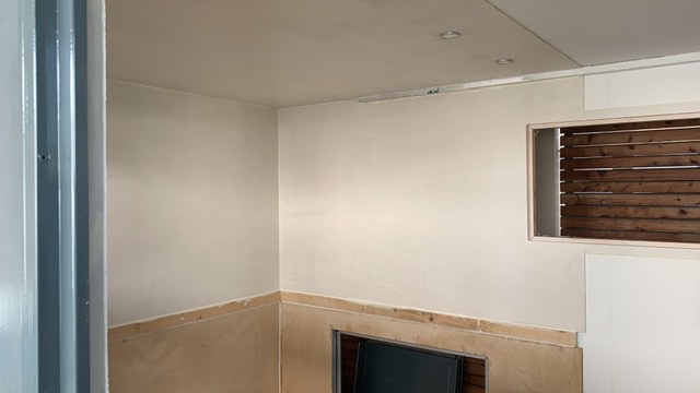

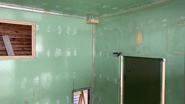

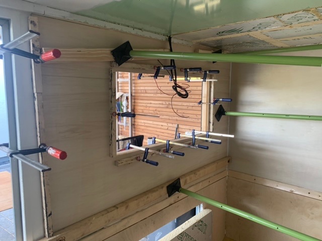

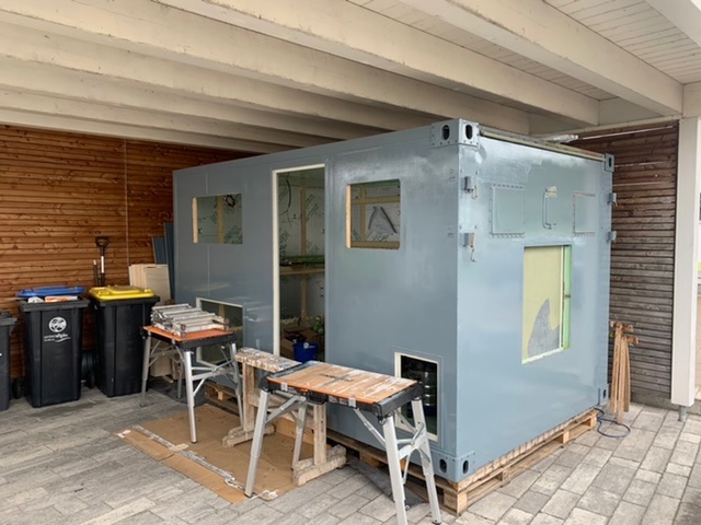

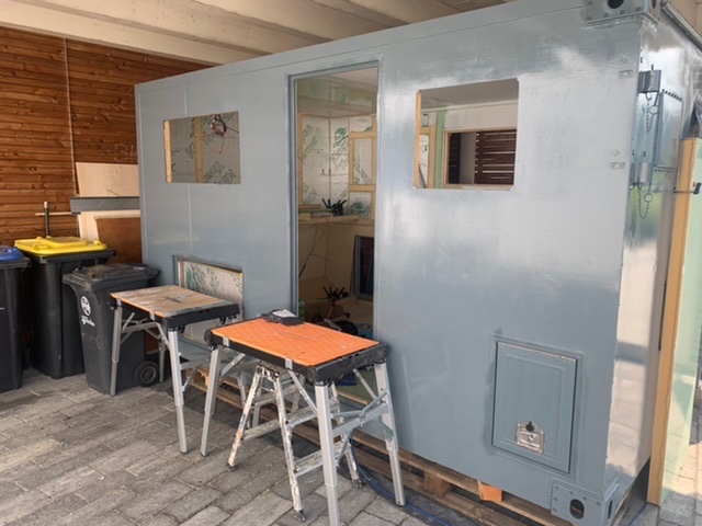

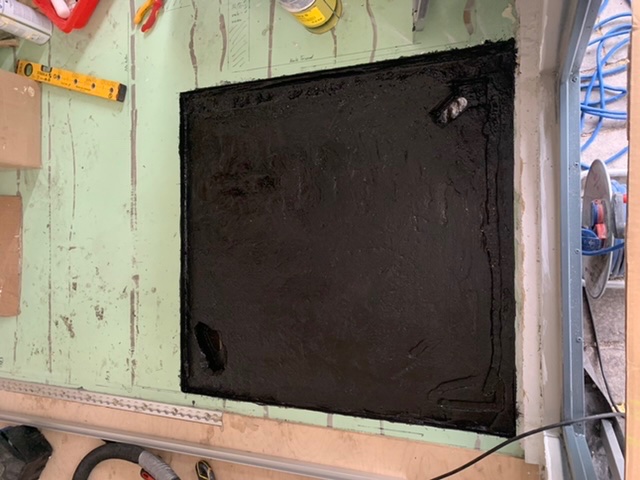

Es ging wieder weiter mit Lackierung mit 2k pu lack . Zuvor wurden die Rahmen fuer die stauklappen und der Türe eingeklebt und mit topfnieten befestigt
Danach zuschneiden der wandverkleidung im hinteren Bereich
Es wurde ein KHV 40x60 auf die Alugrundstrucktur geklebt. An dieser wird spaeter der lattenrost vom bett befestigt.

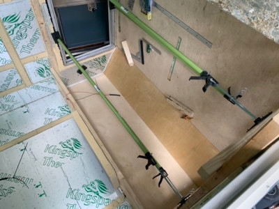

Die unteren wandelemente wurde mit 9 mm multiplex erstellt so dass an der rueckwand elektrik etc verschraubt werden kann
Wie zu sehen ist sind im boden zurrschienen vorgesehen. Ich weiss es gibt welche die decken den ausschnitt ab, sind aber 12 mm hoch!

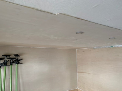

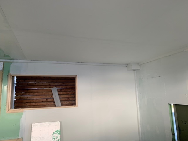

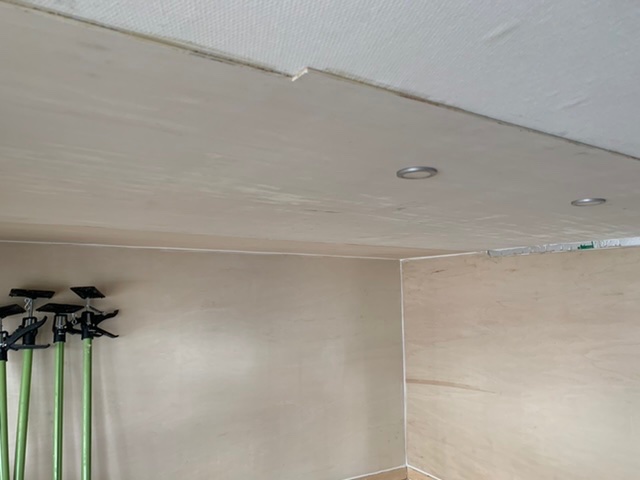

Lackierung der decke und über dem Bett befindlichen seitenverkleidung mit 4 mm pappelsperrholz

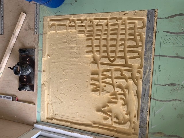

Isolierung der shelterecken mit 6 cm pu schaum der von der isolierung über war

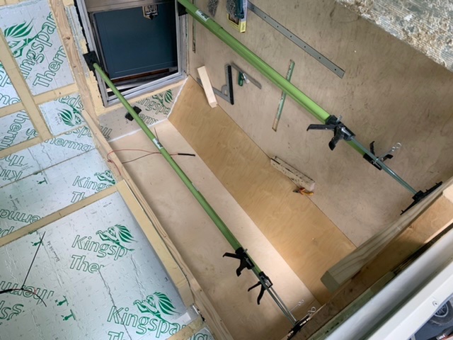

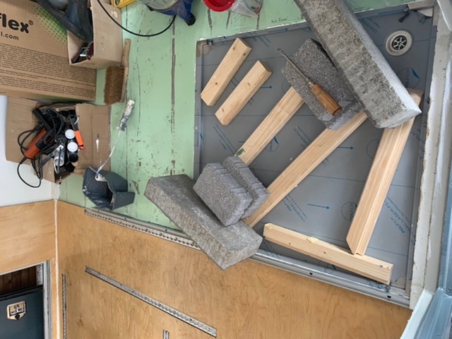

Weiter ging es mit dem ausschnitt fuer die duschwanne die 2 cm im boden eingelessen wurde
