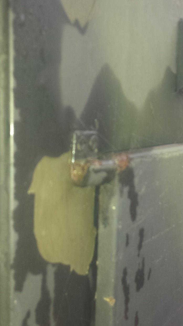

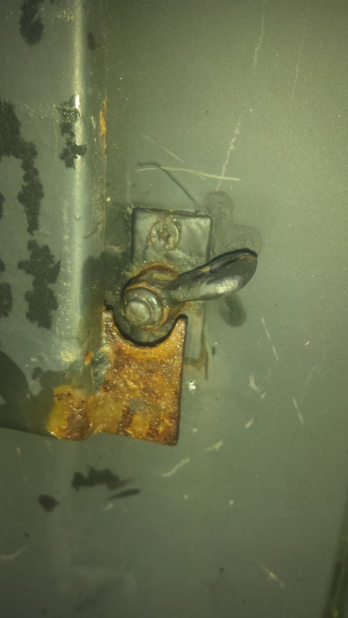

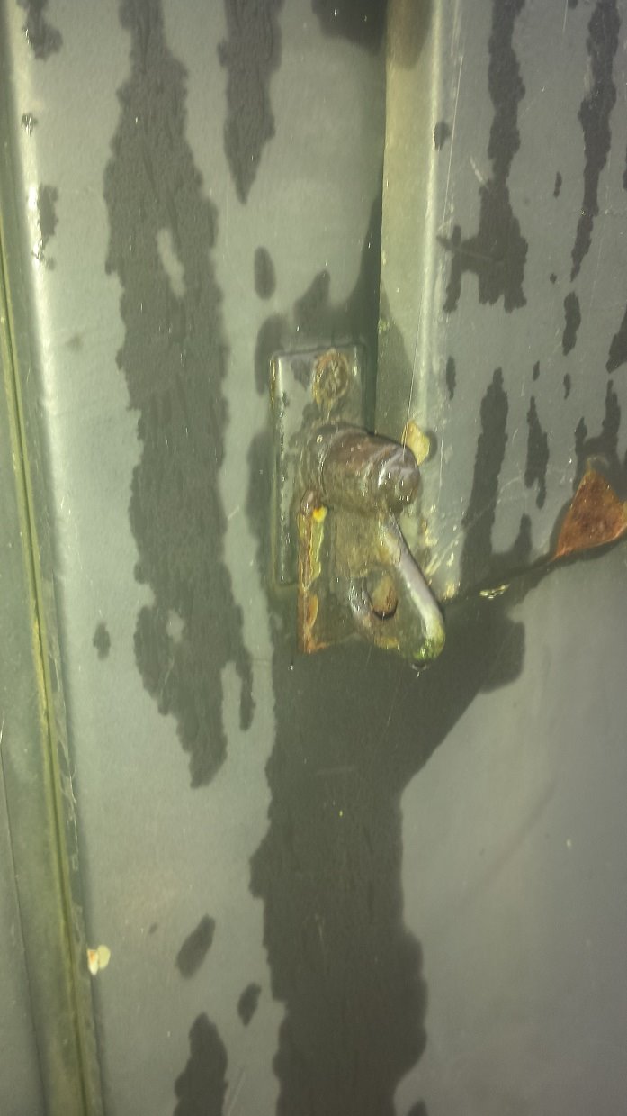

Hallo nochmal,
anbei Bilder der Aufnahmen meines Koffers.
Obere Aufnahme läßt sich einfach selber herstellen, Drehverriegelung gibt es für wenige Euro im Netz
Die Maße: (update 03.12.2019)
- große Abdeckung (Höhe 46 cm, Breite inkl. Aufnahmen 97,5 cm / Abdeckfläche 93 cm)
- kleine Abdeckung (Höhe 40 cm, Breite inkl. Aufnahmen 75,5 cm / Abdeckfläche 71 cm)
