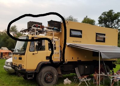

ich habe auf meinem DAF Leyland einen Dachträger der mir nicht wirklich gefällt...zu hoch, Vierkantprofil...jetzt überlege ich mir was anderes zu bauen oder bauen zu lassen. Er sollte auf jeden Fall aus Rundrohr sein und tiefer sein in Richtung Dach. Da ich eine Regenrinne habe könnte man das ohne Probleme darüber befestigen...kleben mittels Airlineschienen würde allerdings auch gehen. Das Dach ist begehbar...möchte ich aber eigentlich nicht. Weiß das das wenn das einmal klebt bekommt man nur sehr schwer wieder ab...
Vielleicht hat wer Inspirationen für mich...könnte mir beim Bau behilflich sein...hat einen Dachträger übrig...oder vernünftige Regenrinnenfüße
Gerne hätte ich auch Astabweiser die an der Fahrzeugfront runter gehen. Sind die eintragungspflichtig oder nicht ? ...hab da schon für und wider gelesen...ich weiß, beim Prüfer meines Vertrauen nachfragen...aber vielleicht weiß auch da jemand was genaues :D
Die Leiter hätte ich natürlich auch gerne wieder :)
Falls einer so was bauen kann wäre ich an einer Kontaktaufnahme interessiert
Gruß Andy

Wieso machst du nicht einfach die Füße des vorhandenen Dachträgers kürzer?
Vermutlich ist der Abstand nur so hoch wegen der runden Dachluke?
Ob das jetzt aus Vierkantrohr oder rundem Rohr ist wäre mir zielich Latte - muss funktionieren :dry:

...hast du genau richtig erkannt...das ist nur so hoch wegen der Luke...
...aber mir gefällt das nicht mit dem Vierkantprofil...
Mir schwebt ein vernünftiger Träger in rund vor...schön flach überm Dach und mit Astabweisern und Leiter...
...ich würd dann ne einsetzbare Strebe machen um die Luke auch auf zu bekommen, bin aber eigentlich für alles offen...vielleicht versuch ich es einfach mal wenn ich die Füße kürze

Mir gefällt eine Kombi aus Standardfüßen und Eigenbau mit Tropendach

Falls ich mir den Träger selbst bauen würde, welche Wandstärke und Durchmesser sollten die Alurohre haben...gibt es da Erfahrungswerte...
