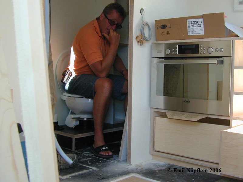

Nicht nur auf dem Boden aufzeichnen, sondern wirkliche Wände stellen um zu sehen wo man mit welchem Körperteil bei welcher Tätigkeit aneckt (Kopffreiheit auf dem WC z.B.).
Mit einigen Spanplatten, Kartons und Kisten als Wandhalter ist so ein "Bad" schnell mal simuliert.
Gruß Ulf
Gruß Ulf
