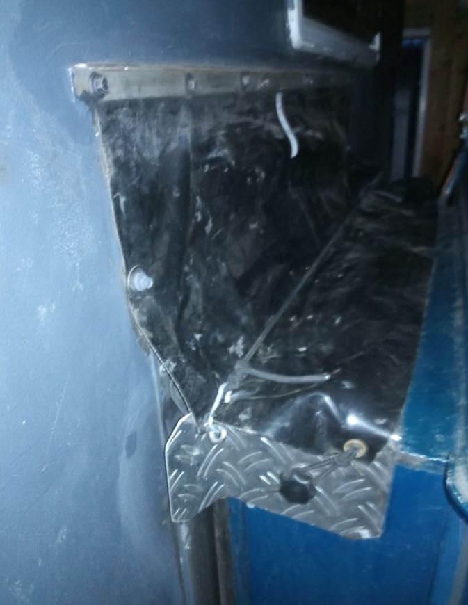

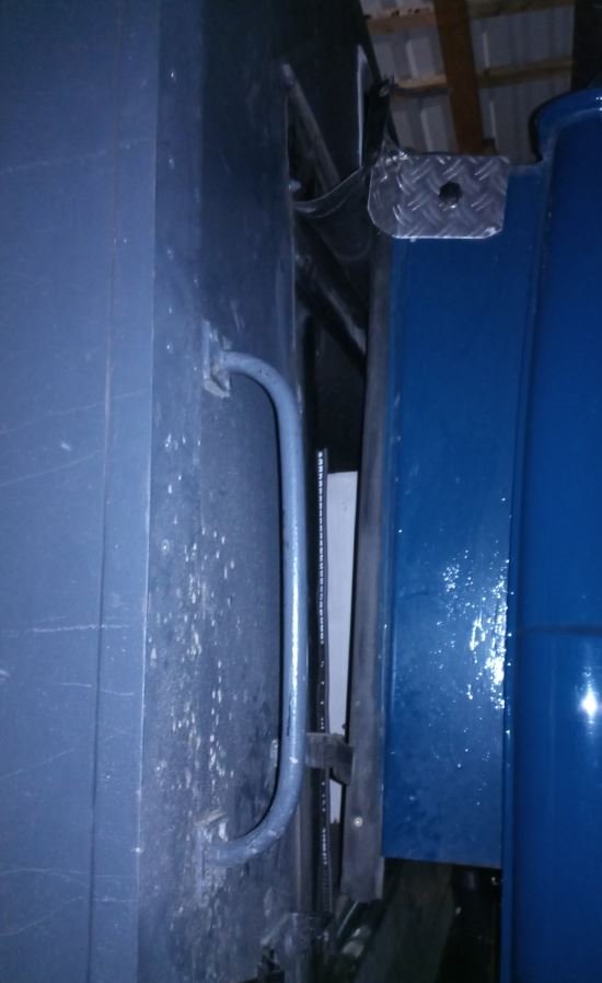

Sorry hat etwas gedauert.
Kurze Erklärung zur Oberseite: Grundsätzlich ist das ganze auch nur mit der anliegenden Dichtwulst dicht. Allerdings mag die Dichtung trotzdem kein stehendes Wasser. Bei einem starken Gewitterregen und einer Parkposition, bei der das Wasser vom Dach auch noch auf die Dcihtwulst läuft oder auch bei Starkregen und Fahrtwind ist anfangs auch schon mal ein bisschen was durchgekommen.
Daher habe ich erst mal aus Alu-Riffelblech noch eine nennen wir es Ablaufkante gekantet. Ein Lappen aus LKW-Plane ist am Koffer verklebt und fixiert. Die Plane liegt über dem Alu-Riffelblech und Wasser läuft jetzt immer vor der Dichtwulst ab. Wenn ich hochkippen muss, muss man nur den Gummizug, der den Lappen gegen Fahrtwind niederdrückt lösen. Fertig.
Haben das System so seit drei Jahren und nie ein Problem mit Wasser.
SD

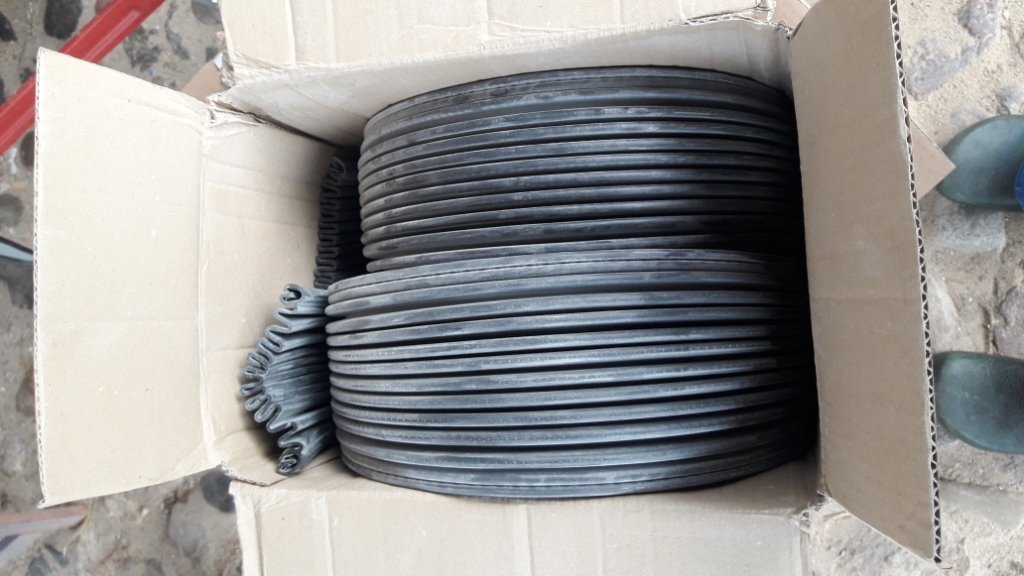

Am 7.3. bestellt, heute kam er an. Trotz den aktuellen Problemen (Corona) wie ich finde, sehr schnell geliefert.
Ich habe zwischen dem Führerhaus und dem Aufbau nur 52mm Luft. Das Accordionboot passt super da rein und macht einen hochwertigen Eindruck. Den Rahmen hatte ich schon fertig und die Montage des Fltenbalgs war heute in 15 Minuten erledigt.
Gruß Holger

was ich meinte, man kann den Durchstieg auch OHNE eine Schraube lösen zu müssen konstruieren.
Wir haben das mit Schnapper/Schnallen etwa so wie an Skischuhen verbaut, gelöst.
Weiche, dicke Dichtungslippen und stramm zugeschnappt ... fertig und dicht.
Und da dauert eben das öffnen weniger als 1 min.
Re: Faltenbalg und Ubelix
Bei meinem hat der Faltenbalg Schnellverschlüsse, nix mit Schrauben, keine Kabelverbindungen. Ratz Fatz, ein paar Sekunden und du kannst Kippen. Ich denke das werden einige von uns so haben. (Siehe Wombi)stonedigger hat geschrieben: ↑2020-04-09 10:33:01Ja, hab ja auch nichts gegen den Durchstieg gesagt. Nur, dass es unpraktisch ist, den Faltenbalg zum Kippen abschrauben zu müssen...
Was bei uns Gott sei Dank ohne eine Schraube zu lösen funktioniert..-
Gruß, Carsten
PS: … absolut Staub- und Regendicht!!
